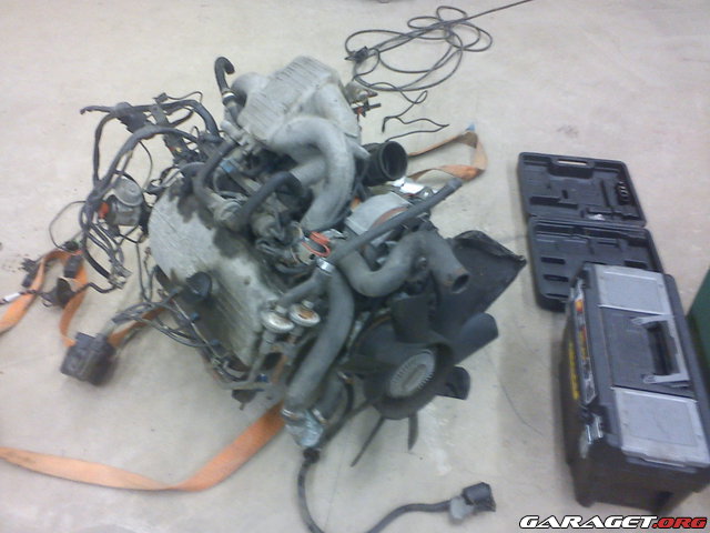

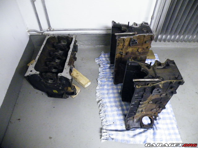

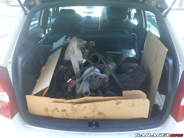

Idag blev det en sväng med min Snål Räcer o inhandla en komplett M10B18 87 som skall ha gått 13k mil men det såg inte ut så på det yttre men inuti var den fin!
Skoda Fabia må vara en liten bil med det sväljer mycket!
Krävdes dock 3 man för att få in den men vid lossning hade jag hjälp av en hjullastare o en spännband o spänna ihop den med/till gafflarna o skruva isär!
Efter 1,2 timme hade jag ett block att ta hand om, tvätta, rengöra o hoppas på det bästa!
Ett j@kla samling det har blivit! ;)  Ole dole dof vilken block jag ska ha?
Då är det resten kvar...

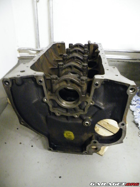

Varför sprack det förra blocket, var det någon stake som tog i?
/Otto
« Svar #66 skrivet: mars 09, 2013, 23:00:43 »
/Otto
Ingen aning men jag gissar på att ena vevaxel fäste (vad den nu heter) måste ha hamnat lite snett eller så var det skit i bult hållen.

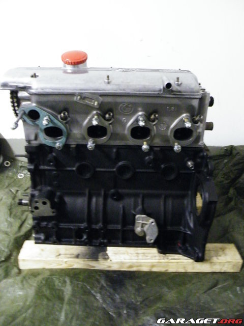

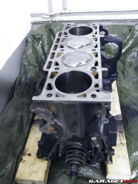

Nu är veven o kolvarna på plats o sen ska det in i bilen.
Fördelen med M10 är att man behöver inte ha motorlyft - räcker med ett spännband! ;)
Toppen är inte riktigt på plats än, bara för syns skull.
« Svar #68 skrivet: mars 10, 2013, 19:51:53 »
fy fan va pörrigt ;) keep it up!!!
mot alla motgångar så ska den äntligen in i bilen .. gött !!!
gillar dom gamla m10 som faaan

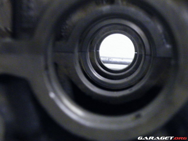

Allt på plats men nåt fel med vevlager då jag kan inte dra runt motorn, måste ha stor polygrip eller nåt!
Ska forska lite mer i detta ämne...

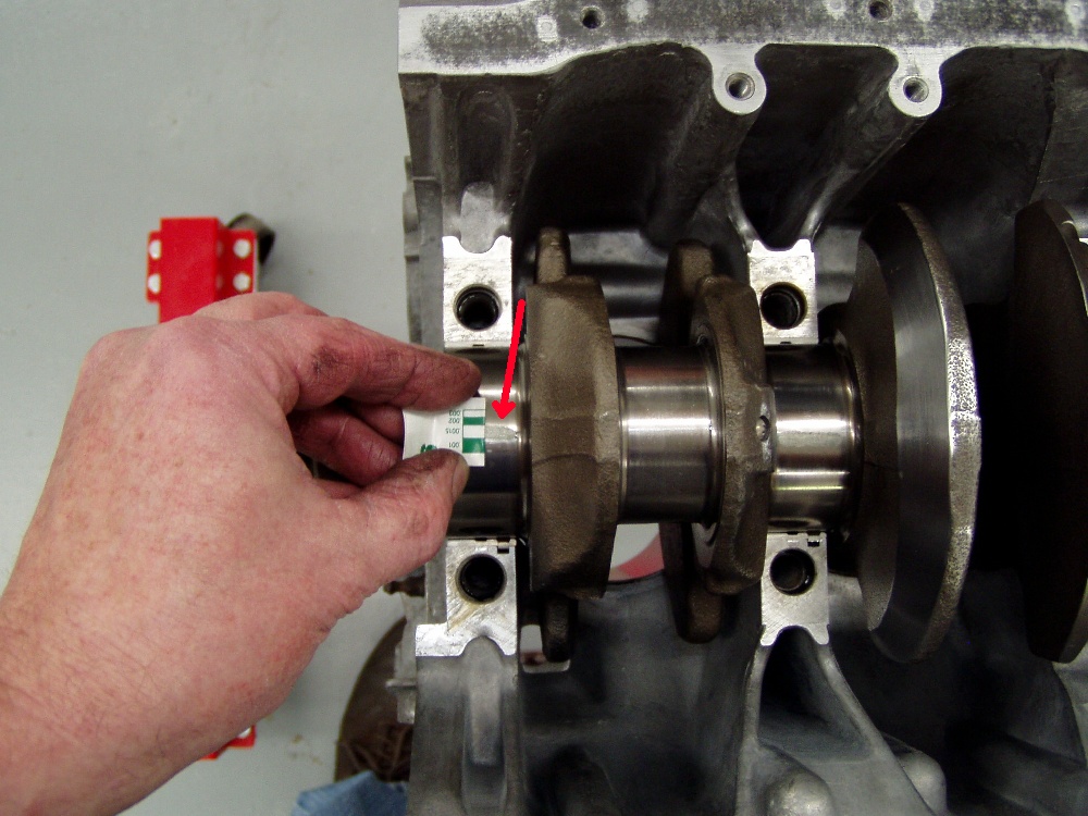

Se till att alla ramlageröverfallen är dragna rätt, sitter på rättplats och är vända åt rätt håll.
Byter man vev och block som du gjort och egentligen alltid så bör man kolla att lagerspelet är inom tolerans (finns olika lager tjocklekar  som är färgkodade).
Detta spelet kollas bäst med "plastigage" det är en tunn liten tråd som man lägger mellan lager och överfall, drar ihop, lossar och läser av med en medföljande mall.
Detta ska göras på både ramlager och vevlager. Viktigt att inte dra vevstaksbultarna till fullt moment när man gör detta då dom bultarna är engångsbultar (sträckbultar) och alltid ska bytas efter demontering.
Kolla att stakarna har rätt överfall och att dessa är rättvända också.
Du vet säkert detta, om inte så har du lite ledtrådar.
/Otto

I mitt rep bok står det att det är ramlagerbultar som ska bytas, inget om vev...
Jag får ta o kolla igen, kan ha gjort nåt fel nånstans eller missat nåt.
Lager spel o alla andra spel har jag i snitt på mitten av det tillåtna så det är bra med tanke på hur lite jag har gått in på detaljer med renoveringen.
