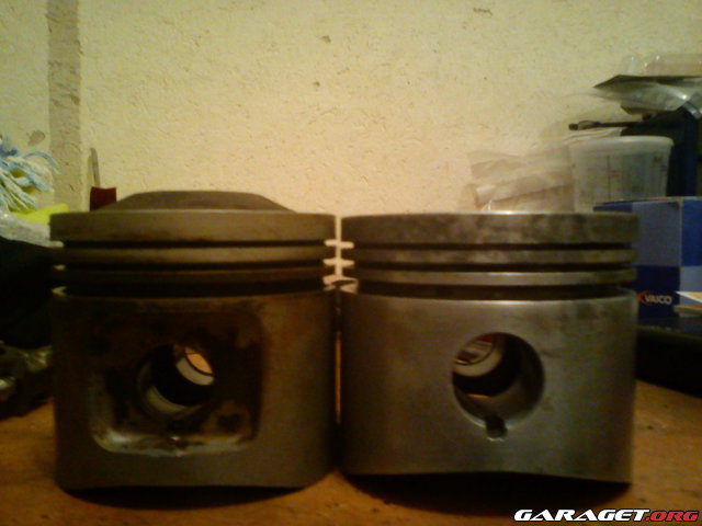

Kolvarna var svarta o sned slitna på sidorna, kolvbultar var det glapp i o massa svart skit runt om så klart!
Tråget var det inte mycket att prata om o på oljepumpens sil var det bara några små öppningar för oljan o det hela började som en besvikelse....

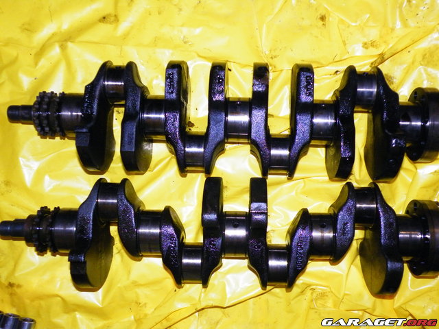

Nåja... Fick nöja mig med bara vevaxeln som var i väldigt bra skick!
Denna fick sig lite omvårdnad o går självklart att köra på! 0,04mm slitage som max!
Lite konstigt då hela motorn gav 1,5l olja o 1/3 hink med svart sörja o annat bortskrapad skit!!!!
Så småningom fick jag tag på liknande kolvar som i B20 men dessa passar inte så bra då det är mindre förbränningsrum i E12:ans topp samt det blir för låg komp.

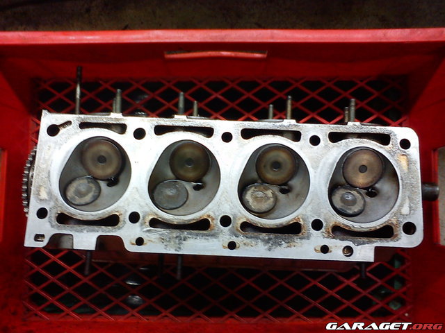

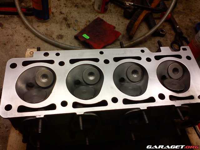

Motorn är nu demonterad - toppen är renoverad.
Egentligen krävdes det inte mycket jobb då den var väldigt fin men fick en liten genomgång än då!

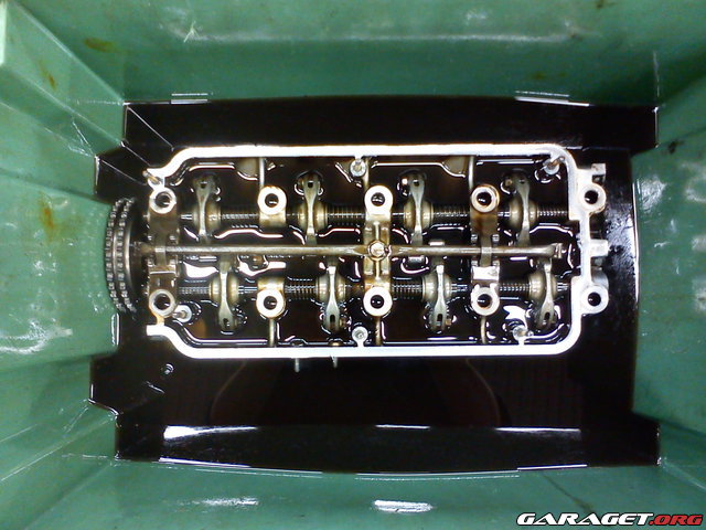

Fick ett tips att blanda 50/50 acid plus med diesel o låta den ligga några (ca 18) timmar.
Acid Plus är ett surt rengöringsmedel för aluminium.
Efter badet
Klar efter genomgången! Inga större begrepp krävs eller planing.

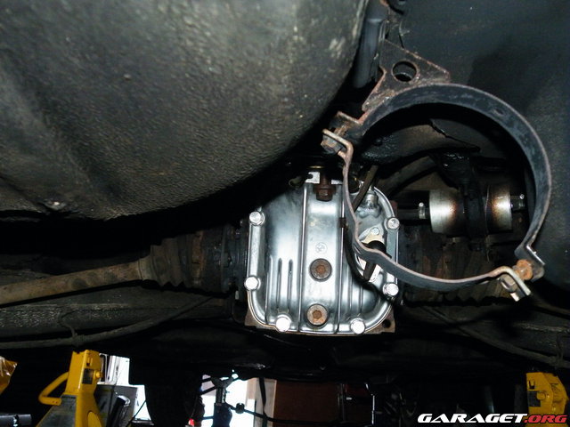

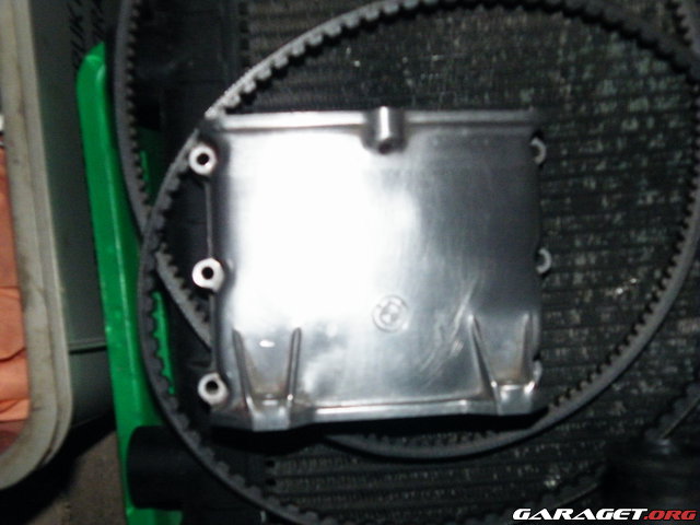

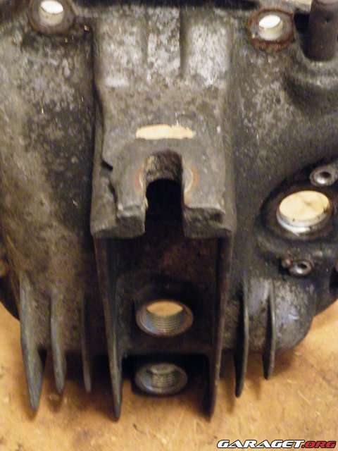

Diffen fick en genomgång, nya packningar o ny lucka med bussningen - den gamla var sliten av bussningen i fästet/upphängningen.
Så ser det ut i dags läge... Alla kablar o slangar som är ovanpå insuget har jag tänkt mig gömma under om längden räcker.
Alla lösa alu kåpor ska poleras, har tänkt mig borstat aluminium look men det krävs en del precision o det inte lätt med alla håll o fästen.
Diggar detta projekt!  :)  Dels har jag själv haft två E28 518 (den ena dock en konverterad 520) och dels är jag mer glad för gamla bilar då de i mina ögon är ärligare (äkta och mer lättskruvade). Detta blir en i mina ögon perfekt vardagskärra, ekonomisk och gammelbilsglädje.
Du gör absolut rätt i att byta diffbussningen! På en av mina tappade jag hela diffklumpen i backen när bussningen inte orkade mer. Jag är tacksam att det hände 50m hemifrån i låg fart och inte lite tidigare när jag marchade hem från jobbet i 120km/h...  :o  Blev en hyffsat omfattande reparation då diffen tryckte ner avgaset på bälgen till drivknuten så det smälte hål på den. Slutade med att jag fick ställa på sommarbilen den vintern.  >:(

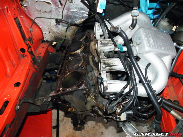

Det händer inte så mycket just nu då jag saknar bra värme i garaget...

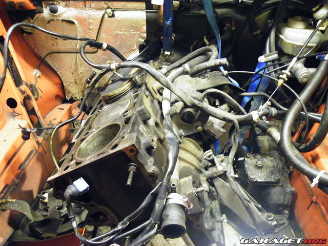

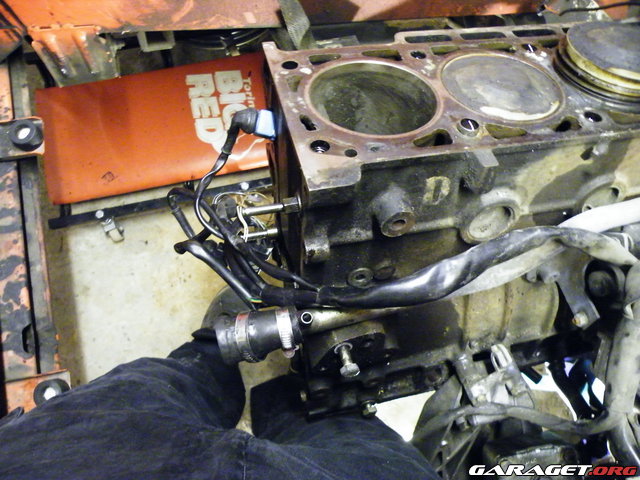

Plockade bort insuget o kollade kablage, en del kablar kan gå under insuget istället för lite här o där, 2 eller 3 av dom måste förlängas men kräver nya skor o skydd ändå.
Det finns fördelar med små motorer! ;)
Dock kan man känna sig lite utsatt.

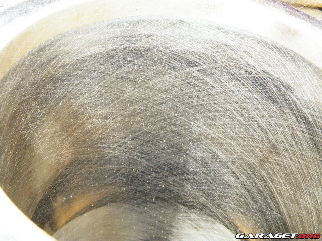

Känns inte som cylindrarna behöver ytterligare bearbetning. Eller jo, lite...
