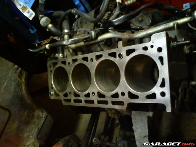

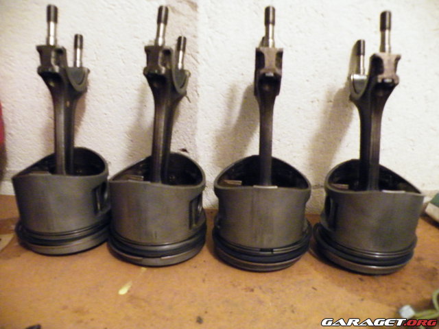

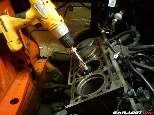

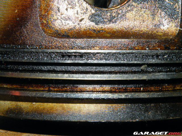

Idag blev det lite gjort. Honad cylindrarna, rengjort blocken, byt kolvar, monterat nya ringar o nya låsringar till kolvbultar som var lite svåra att få på plats.
Fick lite panik när jag monterade ihop "nya" kolvar på stakar, kolvbulten "ramlade in" i hållen bara så där!!!  :o
Men varför?!  Aha... dom låg ju i frysen! :D
Lätt honing - batterierna i maskinen räckte inte länge så fick ta fram en "sladdmopp" istället.
Redo att möta nya delar!

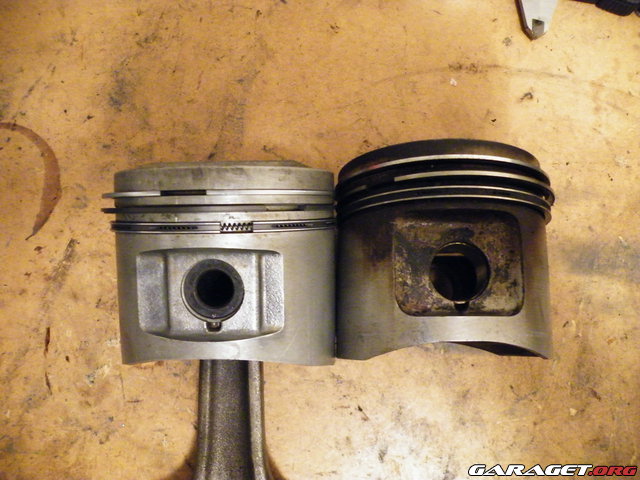

Gamla kolvar såg inte så fräscht ut så nya ringar är ju ett måste! O "nya" kolvar!
"Ny" vs gammal
Redo för nya äventyr!
Äntligen en effektiv dag i garaget! Få se vad jag får gjort imorgon!

Bra jobbat! man ser att det gå framåt. ;)
Verkligen stor skillnad mellan nya och gamla kolvar, kommer att spara bra med bensni och bättre kompression.

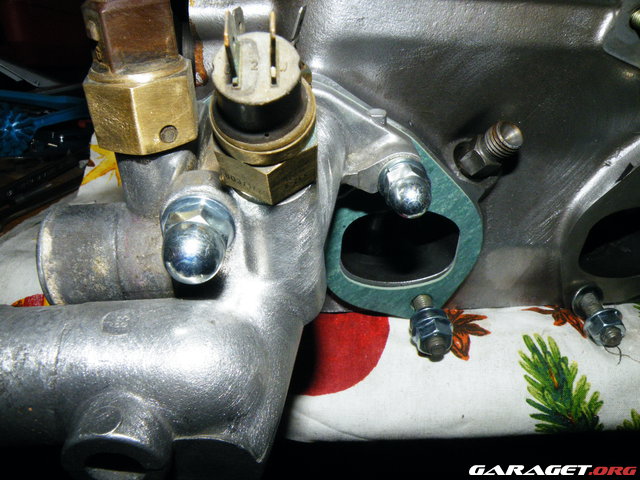

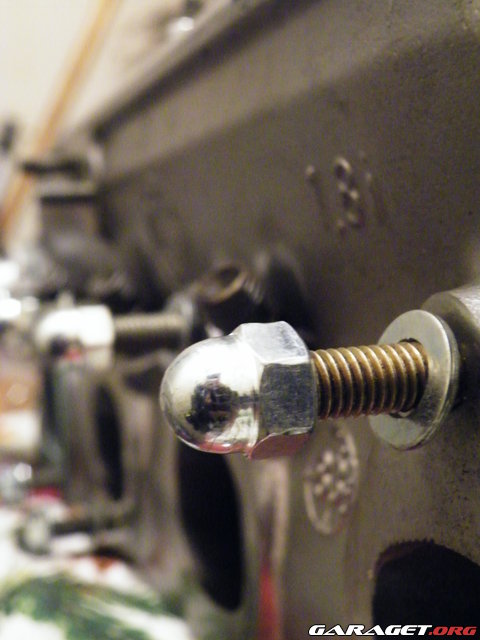

Dagens goda gärning är väl rengjord oljetråd, nya pinbultar på toppens avgas sidan o lite detalj jobb.

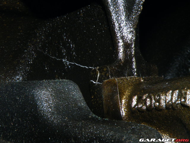

Idag skulle vev, stakar med kolvar monteras men livet är såååå underbar!
När äntligen vevaxeln var på plats hörde jag ett kling. Va f@nnn... o efter en stunds sökandet hitta jag denna finna spricka mellan cyl 3 o 4..... Schyst..... Då behöver jag en ny block nu.....
