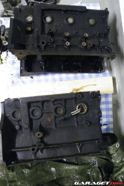

Har nu fått hem en block från "grann byn" dock 72 o fästplatan för ett motorfäste måste jag tillverka...
Sen är det ju tvätt o rengöring, bort med motorvärmaren i in med nya frostpluggar.... Det tar aldrig slut...

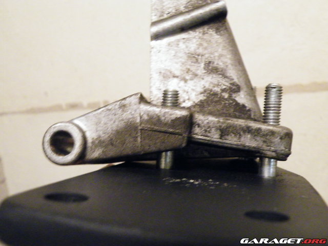

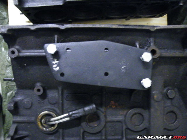

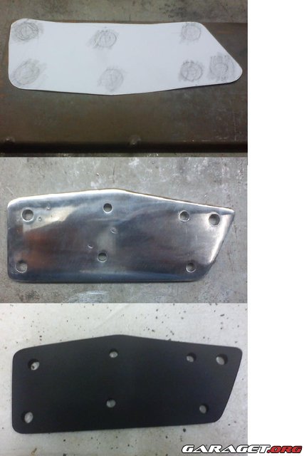

Ännu en effektiv dag idag! Fixade ett nytt platta till motorfästen!
Det var väldigt frestande att behålla fästet som den ser ut på den mittersta bilden men detta är inte rostfri stål så den blir röd/brun ganska snabbt o dessutom på fel sida att beundra.
Dessvärre ytterligare modifieringar krävs.
Men här är det perfekt passform o det som måste modas är blocket  - motorvärmaren ska bort!!!

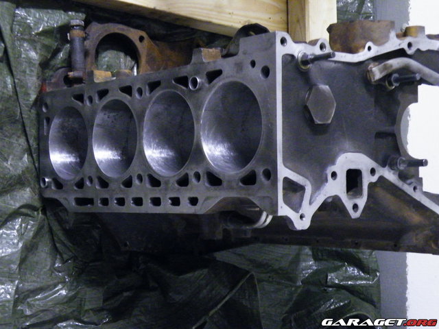

ALAIN: kolvarna är klara, renoverade med nya ringar. Det jag måste göra nu är rengöring an blocket o hona cylindrarna då det finns lite smuts o rost i dom, blocket har legat ett par år...

Den "nya" blocket är rengjord o klar men det blir tillbaka till ruta ett - rost i ena cylindern gör att jag måste borra upp till 89,50mm o då är det nya kolvar.... Så går det med gratis delar, nytt block igen...
