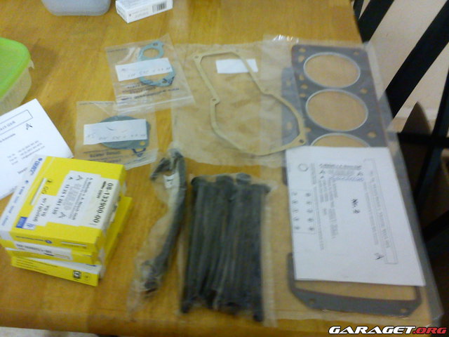

Då jag inte hittar rätta kolvar dvs 88,97mm M10B20 kolvar med "puck" (mina i M10B20 var plana, sned slitna o skulle ge för låg komp) tänkte jag köra på M20B20 vevstakar (130mm istället för 135mm) men vevens dim är 45mm o M10 har 48mm men det sk#t sig - finns inget gods att ta ifrån...
Tillbaka till ruta ett, börjat jakten på kolvar - igen!
Väntar nu på min paket från Tyskland med nya ringar, lager, packningar mm o under tiden små pyslar jag med lite annat.

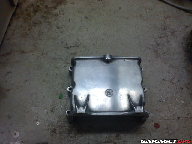

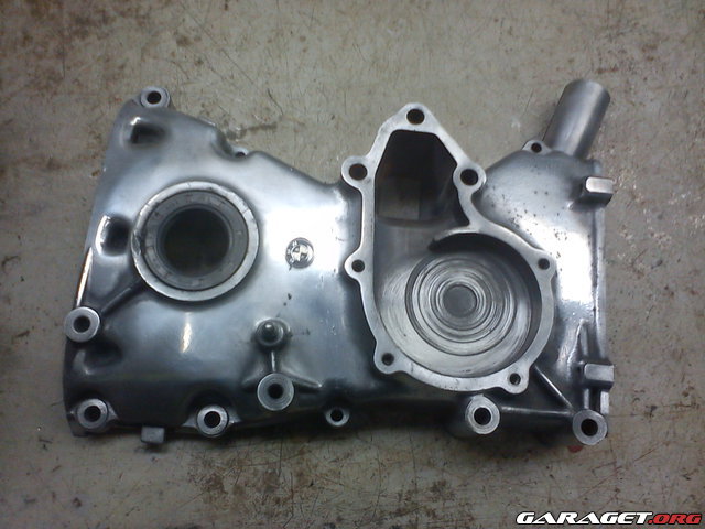

Skulle vara borstat aluminium look men tror att jag satsar på lätt polering.
Får se om jag har ork för alla alu delar dvs bröstkåpor, ventilkåpa o insug.

Polering fortsätter!
Tror jag ska satsa på matt då glans känns lite för jobbig.... ;)

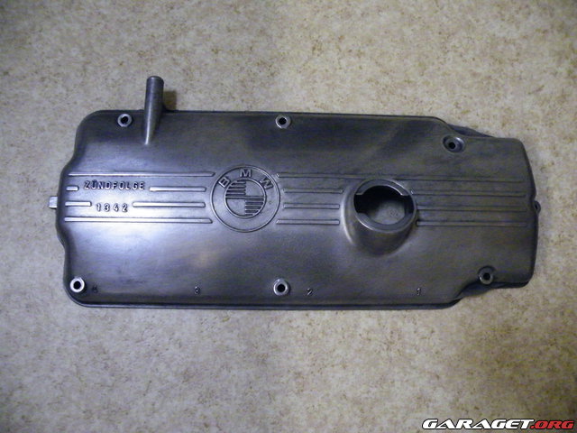

Har börjat polera på ventilkåpan men nu ger jag upp! Inte riktigt min grej att sitta o polera i timmar! ;)
Ser lite bättre ut i verkligheten än på den dåliga bilden.
