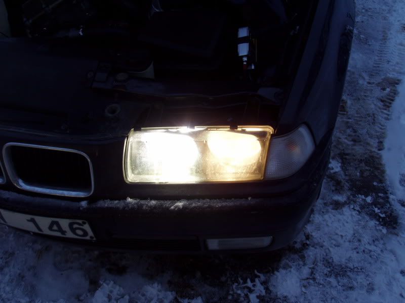

Här kommer senaste uppdateringen av bilen. Köpte åter en xenonsats att konvertera helljuset med, det har blivit en vana. Så överlägset enkelt jämfört med extraljus och det förfular inte heller bilarna, och det lyser upp nästan lika bra som ett par rejäla Big-Knick ändå. Även denna gång handlade jag på vvme.com och denna gång tog jag en 35W-sats då jag inte upplever någon jätteskillnad mellan 35W och 55W. Visst skillnaden finns, men som sagt inte jättestor. Priset? Löjligt låga 500kr (ca) inkl. frakt! Leveranserna har aldrig det aldrig varit några konstigheter med, men denna gången skickades grejerna från Kina via Leipzig, Köpenhamn, Malmö, Köpenhamn, Leipzig, Göteborg för att till slut levereras vid ytterdörren hemma i Åby. Tog en extra vecka mot normalt. Notera skillnaden i färgtemperatur mot original halogen på halvljuset.

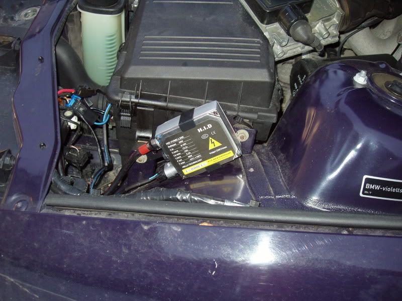

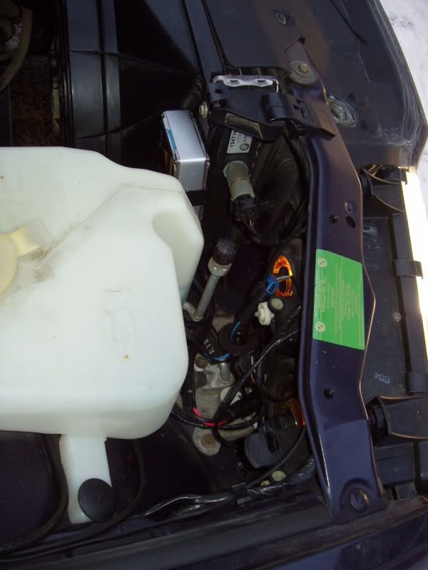

Det svåraste är faktiskt att fästa ballasterna! Och det tycker jag säger det mesta.  :) Det är verkligen plug´n´play, bara att byta lampa, koppla bilens originalkontakt till ingående på ballasten och lampans två extra kablar till ballasten samt utgående från ballasten till lampan, klart! På E36 (och E39 pre-facelift) behöver man inte borra hål någonstans heller. Det var skillnad till min Volvo där jag fick ta upp hål i täckande lock. Så det är verkligen busenkelt att montera på Compacten.  :)
Bifogat två bilder till på placering/montering av ballasterna. Placering begränsas i viss mån av längden på kablarna, men jag tror det finns förlängningar att köpa till, då kan man montera lite snyggare (och bättre?) på torpedväggen exempelvis.

« Svar #13 skrivet: januari 22, 2010, 22:41:30 »
Tack för bilder o info.
Var ju enklare än dom visade på ett clip där man skulle koppla direkt på batteriet ochså.
