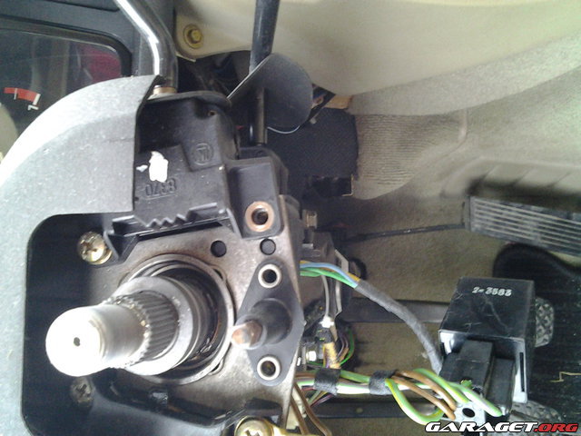

« Svar #184 skrivet: augusti 18, 2013, 15:31:47 »

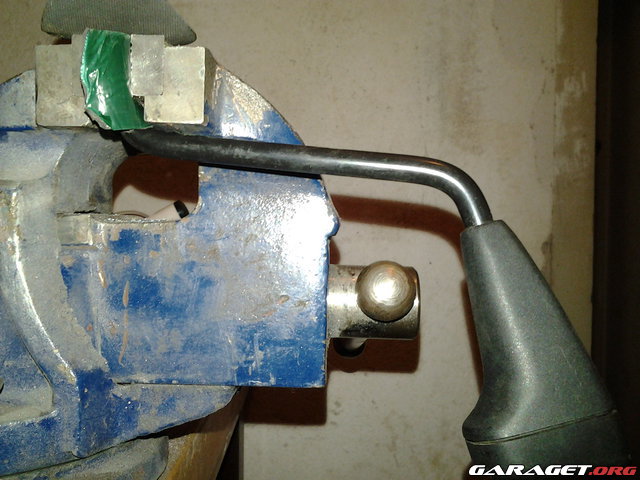

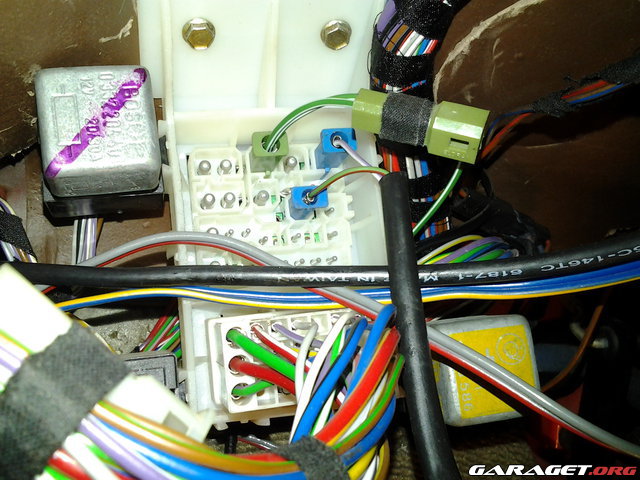

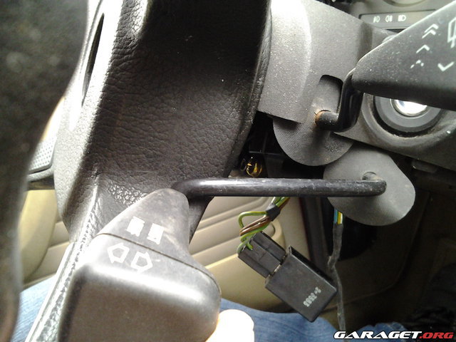

Idag har jag grejat men farthållaren men det sket sig....
Det klickar i farthållare motorn när jag trycker på koppling eller broms men den reagerar inte på spaken...
Tur att jag bara kopplade in elen o testade med bakvagnen på pallbockar.

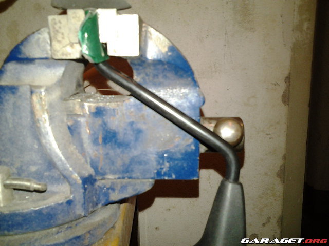

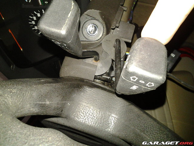

Spaken är rätt enkelt att montera men krävdes liten modifiering. ;)

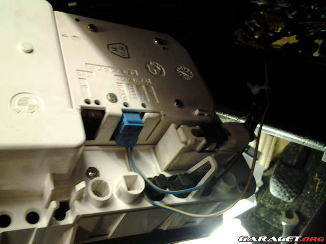

Det fanns ingen som helst förberedelse för kopplingen men allt fanns hos BMW ;)
Smidigt att koppla in allt! Hastighets impuls

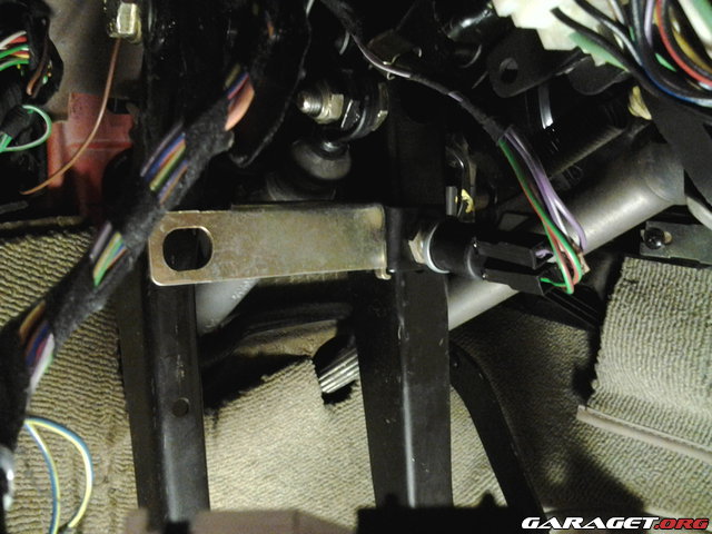

Annat alternativ för broms givare...
O sen funka det ändå inte...
Farthållare delen läggs på hyllan nu...

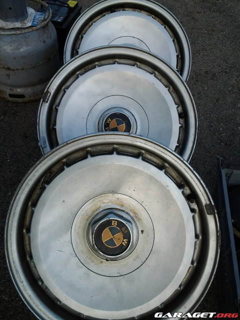

Dessa ska på 2014 efter en renovering! Styling 3 7*15

Skall bli intressant att se de fälgarna på bilen, vad är de som sitter på i dag? 14"?
6*14 med 185/70 14 ;)
Dom nya lär bli 195/65 15. Vill inte ha 17 eller mer då det har man redan set liksom...
