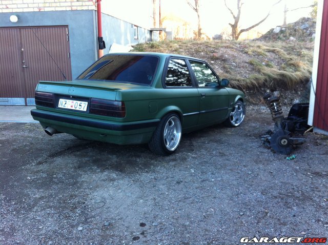

Ja ja nog om detta. Nu blir det lite info om bilen och lite bilder. Sen följer alla uppdateringar när nåt händer med den.
Bilen: BMW E30 320 -88
Motor: M60B40 från E38 740 med elsystem från E32 740, 4" öppet luftfilter
Bränsle: Bosch 044 pump med nya bränsleledningar och filter
Drivlina: 5 växlad manuell från E34 530 och standard koppling. Diff från BMW Z3 med 3,15 utvxl är kanske på gång, självklart lamelldiffad
Bromsar: Bromsservo från E34 540 som är framflyttad till bakom vänstra lyktorna annars orginal än så länge
Chassie: Sänkningsats nu men snart K-Sport Coilovers.

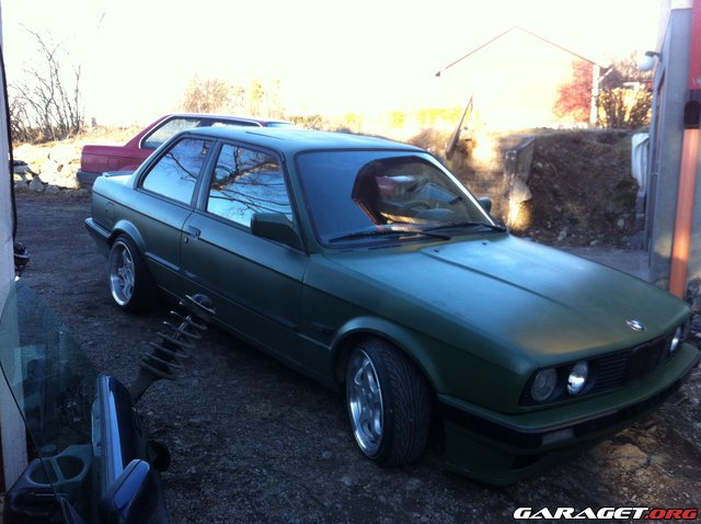

Lite bilder på bilen då och självklart kommer det mer när saker och ting byts ut!
Var även iväg till Avesta och hämtade fälgar. Brock B2 i NYSKICK! 7,5" fram med 165/45 16 och 9" bak med 195/45 16
Ser man även en glimt av min skitiga brukis!
ALLT ska snyggas till!

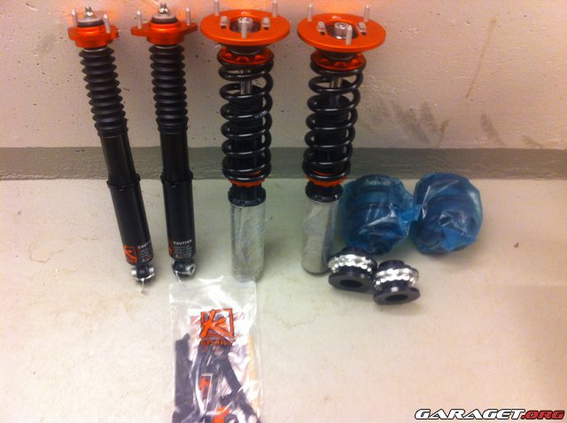

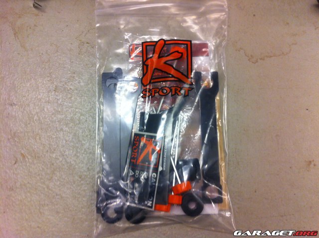

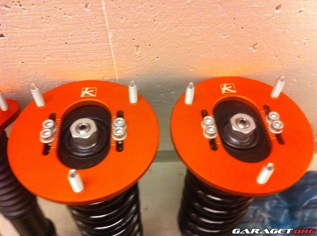

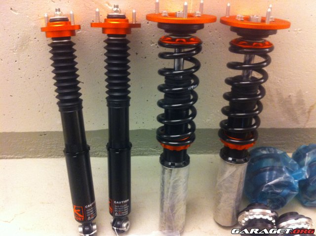

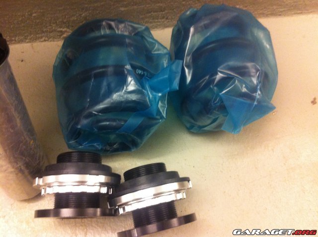

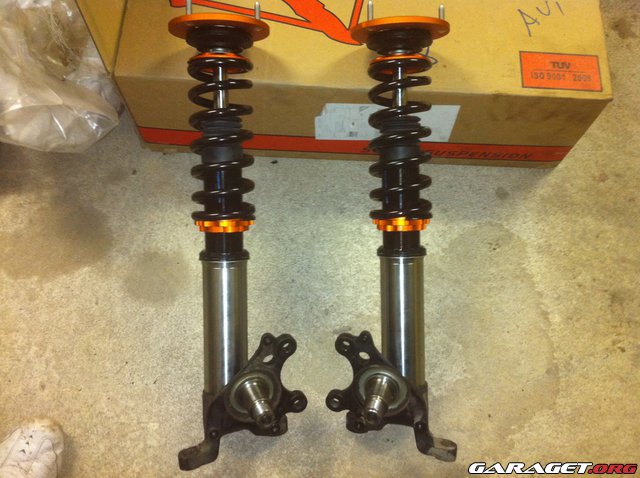

Sådär nu har jag varit iväg och hämtat mina coilovers!! Ser riktigt bra ut. Ställbara topplagringar också så det är skönt..
Trodde dock att kylaren och bussningarna skulle ha kommit idag men så länge dom kommer innan helgen är jag nöjd :)
Hela paketet! Valde att ha separat fjäder och dämpare ibak annars så måste man bygga om tankpåfyllningsröret..
Ställbara topplagringar.
Bakfjäder och ställbar fjäderkopp.
Lite inställningsverktyg och sånt..

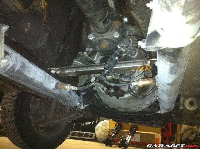

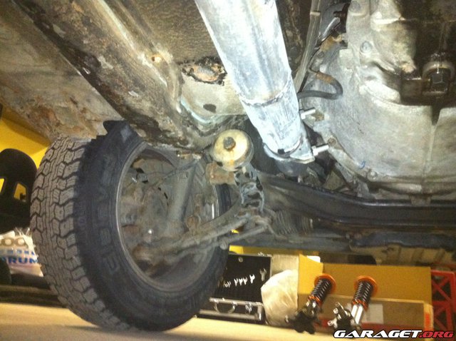

Sådär nu har första kvällen klarats av i garaget.. Var tvungen och dra en sväng i och runt Enköping först och hyra släp sen köra en bil till skroten etc etc så vi kom inte ut till garaget förän 23 tiden nångång..
Lite trist att kopplingen började slira på vägen från Enköping när jag flyttade bilen till Sthlm.. Så måste leta rätt på nån sinterlamell lösning...

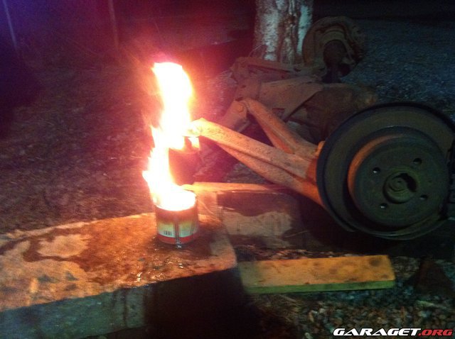

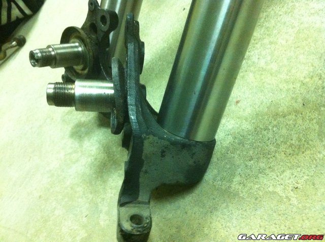

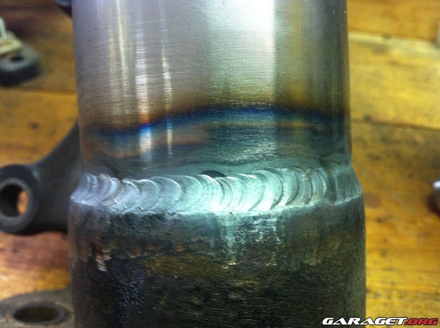

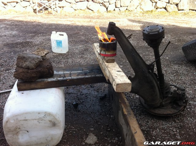

Men vi han iaf lossa bakvagnen samt elda ur bussningarna ur den som ska användas. Sen blev det fjäderbenen som
kapades och slipades inför svetsning imorgon..
Ja trött som fan nu kl 03:00 så drar rullande uppdateringar imorgon tänkte jag..

Eldade ur bussningar.

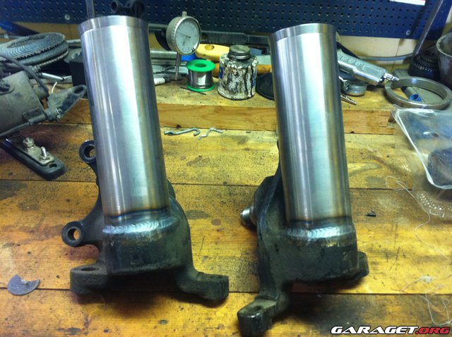

Kapade fjäderbenen men sparade 3cm som svetshylsan kan styra på så man vet att det blir rätt vinkel på coilovern..

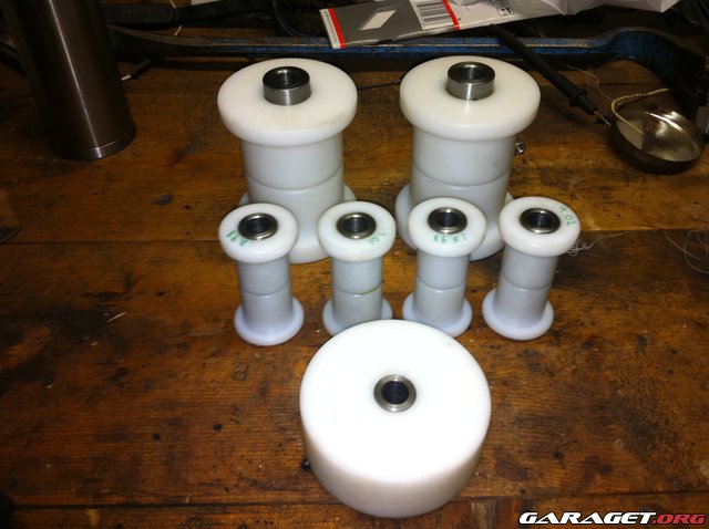

Delrin i framvagnen.
Nya delrin för bakvagnen.

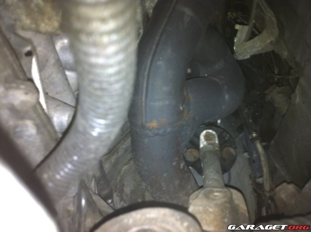

Lite grenrörsbilder och sånt.

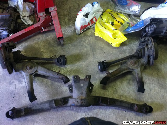

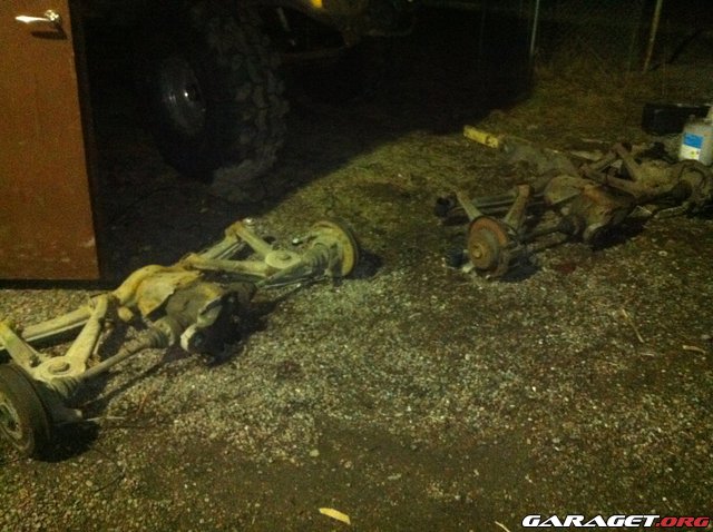

Gamla och "nya" bakvagnen.

Har varit iväg till TTR Jompa och fått spindlarna svetsade mot coilover hylsorna.. Har även eldat ur resten av bussningarna samt bytt medbringare på diffen och konstanterat att den var tom på olja så måste åka iväg imorgon och köpa olja..
Har även monterat nya handbromswires.. Lite bilder som vanligt..
Liten annordning för att kunna elda bort bussningarna =)

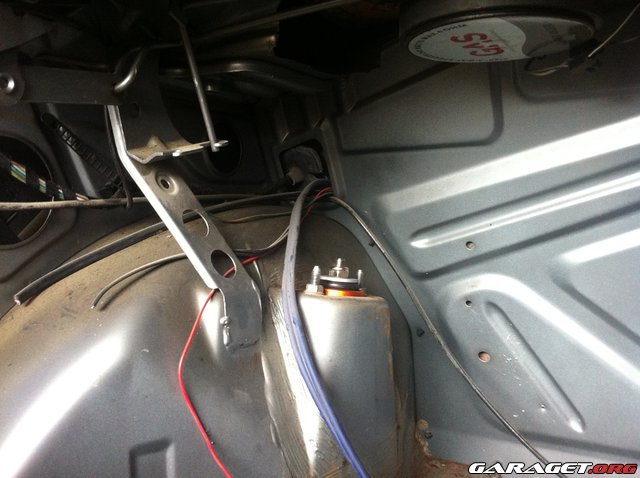

Dämparna monterade i bak.

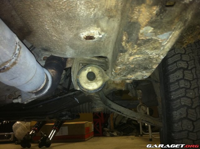

Har rengjort och gjort iordning för nya bussningarna från specialsvars.se
Måste bara köra lite med Dremeln och ta bort styrpluttarna där silentbussningarna ska in sen ska et monteras nya bussningar.

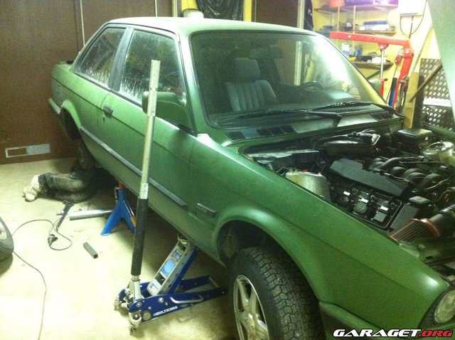

Sådär nu är jag hemma igen. Helgen har inte gått som planerat men det har ändå gått bra =)

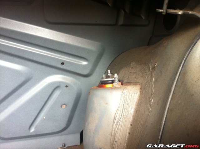

Coilovers sitter på plats, bakvagnen är bytt, Z3 diffen sitter på plats lika så delrinbussningarna i hela bakvagnen..

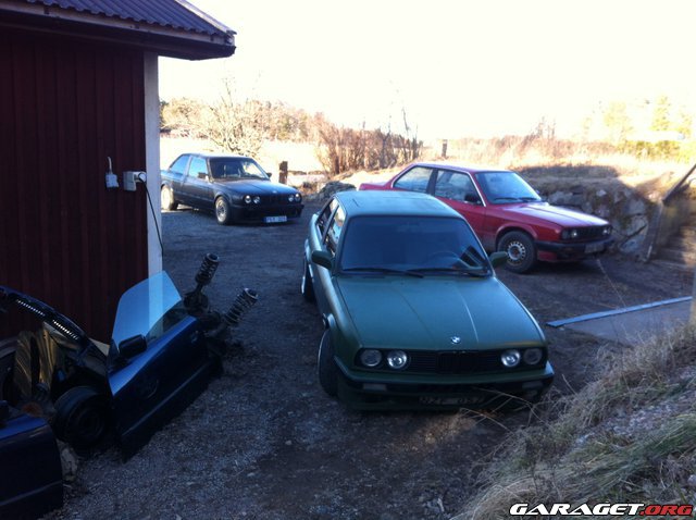

Fälgarna är grymt feta MEN jag måste sälja dom eller byta dom mot feta 17" eller 18" för med mitt oljetråg och avgassystem ligger ca 4 cm från backen nu och ska jag ha bilen som jag vill ha den så ska den sänkas 8-10cm till.. Det går alltså inte.. Men men lite bilder som togs innan jag åkte hem..
Min som står närmast, ena kompisens E30 med M50 Turbo (röda) och andra kompisens 318is som ska få sig M62 och 6 vxl manuell..

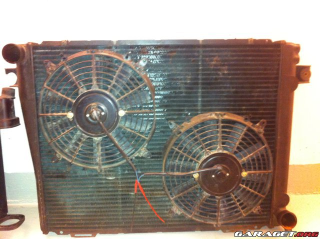

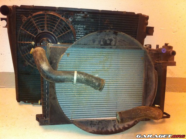

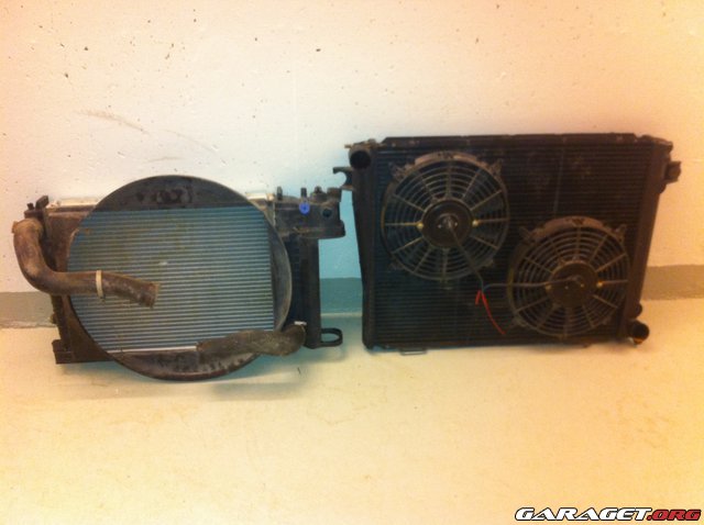

Nu har jag fått hem kylaren! E28 535 kylare med dubbla 10" elfläktar.
Skillnad mellan E28 535 och E36 325 kylare, står med cellpaketen kant i kant!
Kommer nog inte ha problem med kylning av motorn längre!

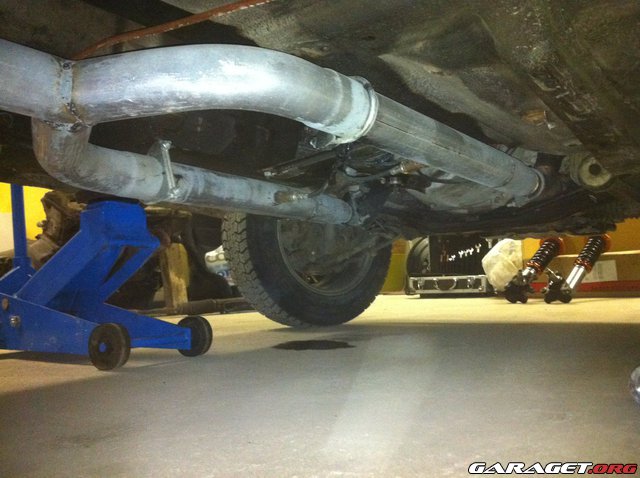

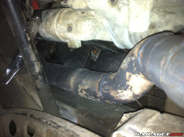

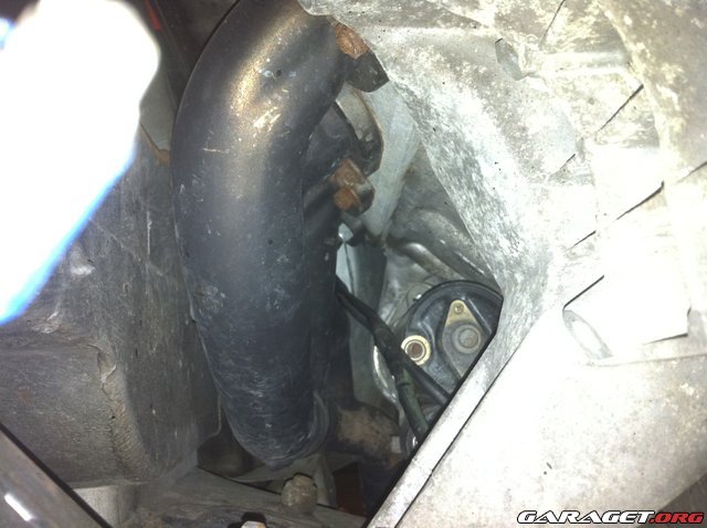

Vid montering av nya kylaren så märkte jag att jag måste flytta oljefilterbehållaren till andra sidan motorn.. Så ska riva oljefilterhuset och rören i helgen och sen lämna iväg det för koning etc så jag kan dra på slang..
I samma veva så ska fronten rivas, M50 servopump ska på plats samt en E36 325 styrväxel.. Hade gärna haft en M3 styrväxel som jag hade på min touring med M50 men dom är svåra och få tag på samt ganska dyra! Sportstolarna ska också i då..

Det sitter 2 till e fortfarande.. Men har satt dit en STOR Apple dämpare nu så ljudet är mycket tystare men framför allt mer likt en BMW V8, inte lika dånig som förut... Ska dit med en till ljuddämpare så kommer det bli klockrent! Vill ha det sådär dovt, mullrande och skönt =)
