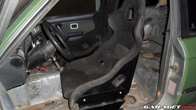

Stolarna har hittat på plats.. Kommer se bättre ut när hela insidan av bilen är svartmålad.

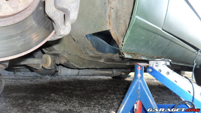

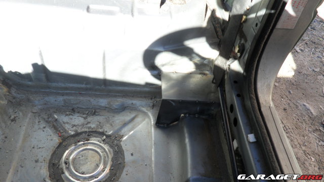

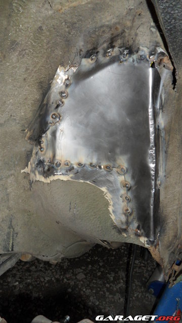

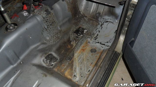

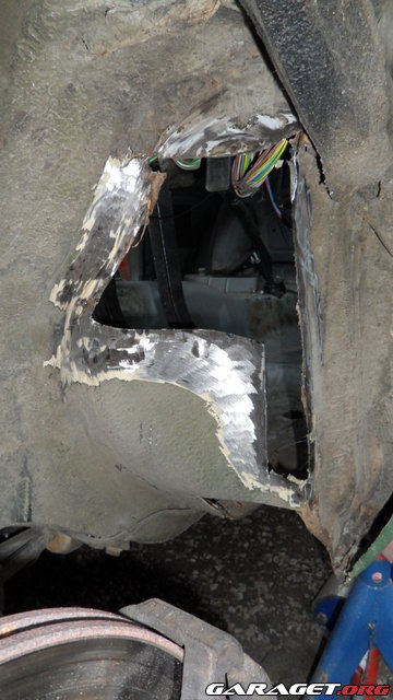

Har varit ut idag en sväng och fortsatt laga rost.. Blev inte så mycket då jag hjälpte kompisen som äger garaget och fälla lite träd hemma hos honom..
Men lagade ett par hål till och hittade även lite nya haha.. Utöver rostlagningen så ställde jag om coiloverna i fram och fick till hårdheten väldigt bra, ligger mycket bättre på vägen nu.. Imorgon ska jag ställa om dom i bak också..
Blev en liten film också..  Här hör ni hur nya ljudet blev med nya ljuddämparen..  http://www.garaget.org/video/120702
Mellanlek.wmv
Lite bilder som vanligt..

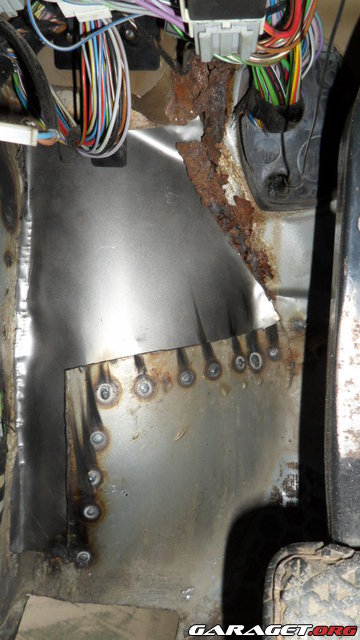

Här var det kexigt..
Här också, precis under alla kablar och sånt under rattstången..

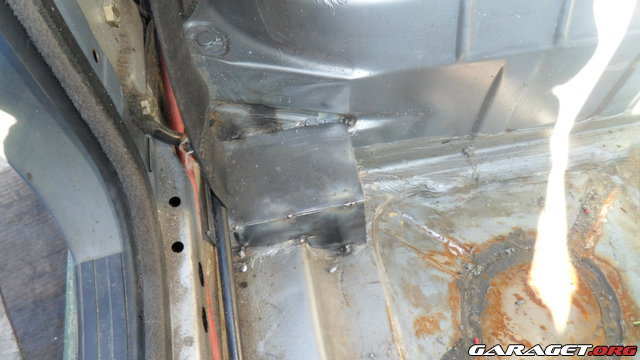

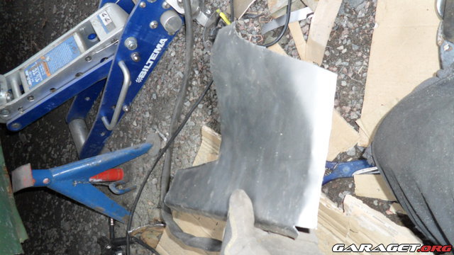

Klippte till och bokade en ny plåt..
Passade rätt bra.. Ska loppas lite till på utsidan och även på insidan sen ska det på karroserikitt då jag inte vågar helsvetsa där på grund av alla kablar som ligger så nära..
Även här ska det loppas och kittas..

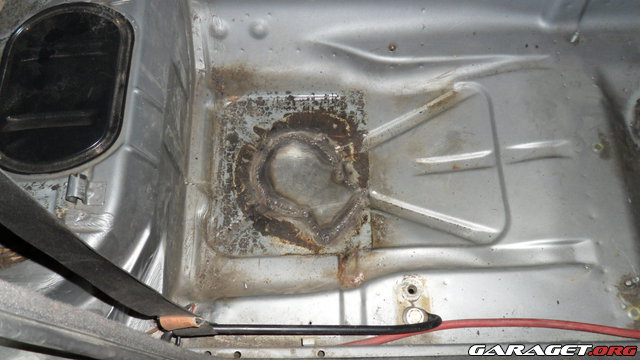

Nu är all rost under kontroll iaf och det känns satans skönt! Eller nu ljög jag.. Är ett hål i skuffen kvar men men snart så haha..

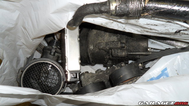

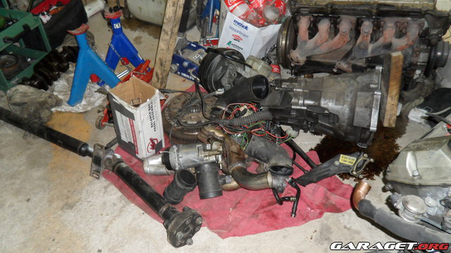

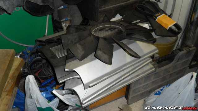

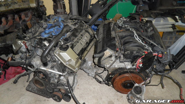

Igår blev det en ca 115mil tur med en kompis.. Hämtade hem lite roligheter =)
Han hämtade hem dessa två skönheter =)
Samt kardan färdig för montering i E30, E39 M5 koppling och lite annat godis :)
Jag hämtade hem en till LLM, databox, servopump och lite fästen och sånt, motorkåpor etc... Alltid bra att ha i reserv!
Fläkten ska jag ha till min E38 då den är lite dålig..
Sen hämtade jag även en sån här skönhet :)
:D

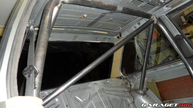

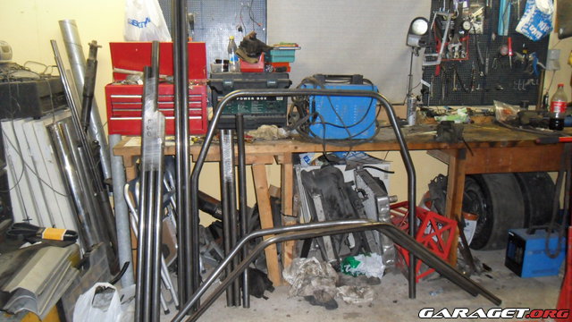

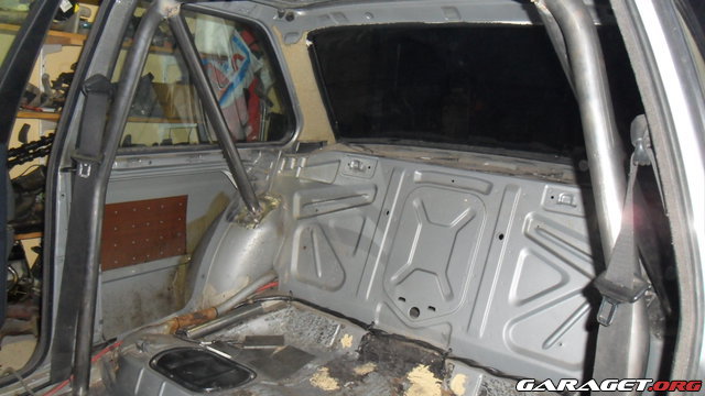

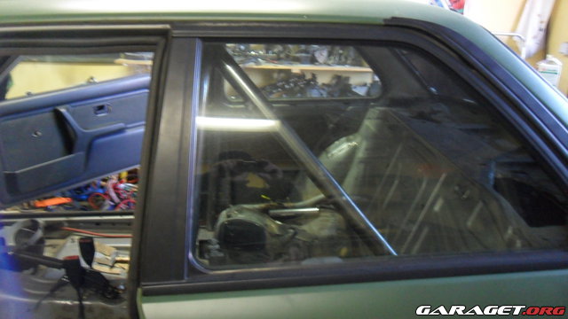

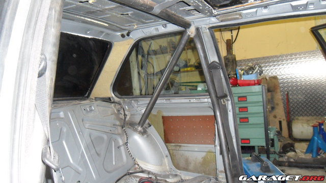

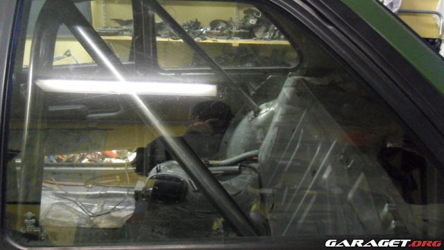

Nu har man avverkat ännu en kväll i garaget, önskar jag hade fått mer gjort men men.. Vilodag igår och inte så lång dag idag som det brukar.. Men har mer eller mindre denna vecka på mig att få klar bilen sen står jag utan nånstans att hålla på.. Mindre bra...
Men men lite av det som hänt idag..
Ena boxen är plats! Fattas en sida på den men loppar bara med min flusstrådssvets för vi har ingen gastub till den stora svetsen.. så får loppa nu och helsvetsa lite senare.. Måste ändå i med bultar och mutter så sidan kan inte svetsas på riktigt än.. Men som sagt, allt är bara loppat än så länge..
Andra sidan.

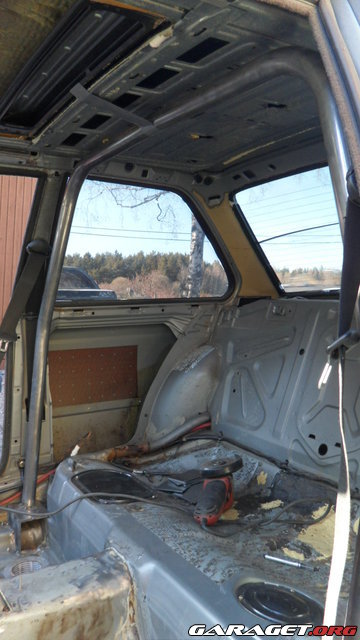

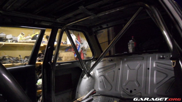

Huvudbåge på plats.
Ena stöttan bakåt på plats. Tar sån jäkla tid när man varken har pelarborrmaskin eller rörnotch så får köra vinkelslip med slipskiva på..
Andra sidan också klar.
Ena tvärstöttan är nästan på plats, ska justeras lite mer sen ska även den loppas på plats.
Alltid lika roligt när det är dax för detta igen.. =)
Nästa uppdatering kommer imorgonkväll igen =)
