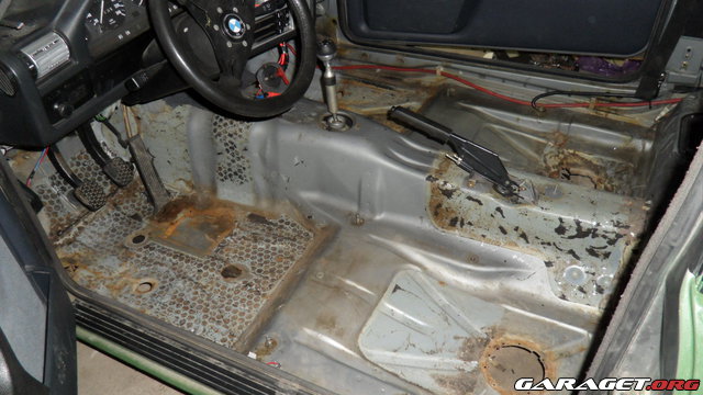

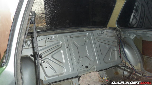

Påbörjade en rensning av inredningen.. Är det en rejsbil/busbil/driftbil då vill jag att det ska låta som en, lukta som en och kännas som en!! Upplevelsen för mig blir så mycket högre och bättre med rensat så då får det bli så! =)

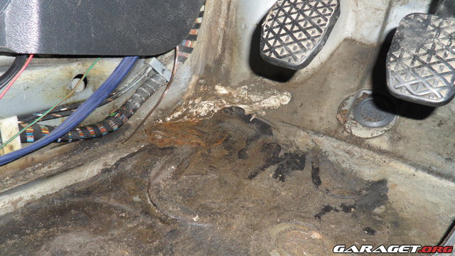

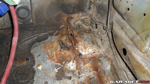

Och när jag rev ur mattan i fram så märkte jag att den var blöt på undersidan på bäde höger och vänster sida och då hittade jag den första rosten på bilen! Klassiska E30 rosten! På en annars jävligt fin E30 så det måste självklart återgärdas!

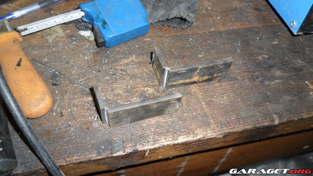

Påbörjade även tillverkning av stolsfästen men avbröt halvvägs då jag kom på en ny idé som kräver lite plåt som vi inte har i garaget så då får det vänta tills nästa gång, känner att jag inte vill stressa ihop nånting utan allt ska bli bra!

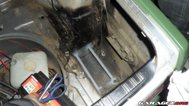

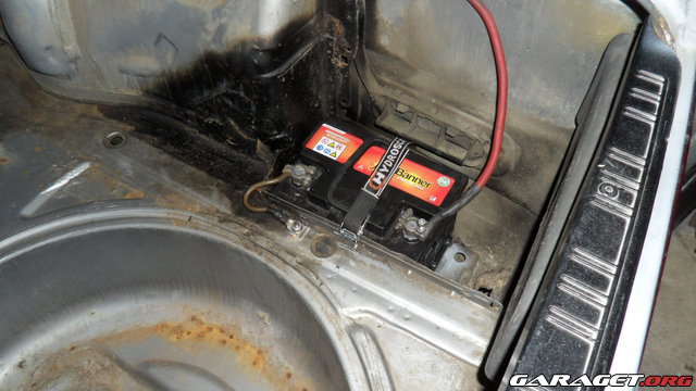

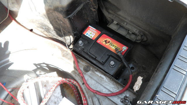

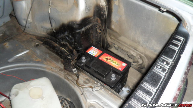

I samma veva så flyttades batteriet till skuffen så två rör svetsades fast så batteriet har något att stå på, fastsättning av batteriet sker genom en rem runt batteriet och rörerna sen!
Sådär nånting kommer det sitta sen.. Ska självklart snyggas till och målas i skuffen också, men en fuelcell ska ner så en ny balja ska svetsas så målning får vänta tills senare..

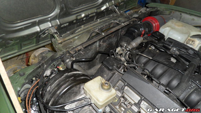

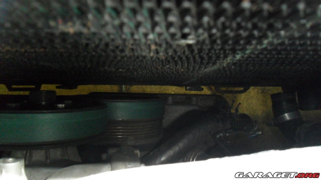

Nya kylaren hamnade även på plats! kapade plattjärn och slitsade upp dom så jag kunde böja dom 90* utan en lång radie. Kanten som blev efter kapen svetsades självklart igen sen när plattjärnet var böjt och klart.
Så blev dom. Dock ej svetsade på bilden.
Där nere ser man dom. Trångt och fint! Den ena hamnade liiite snett men det bjuder jag på, är ju en rejsbil så =)

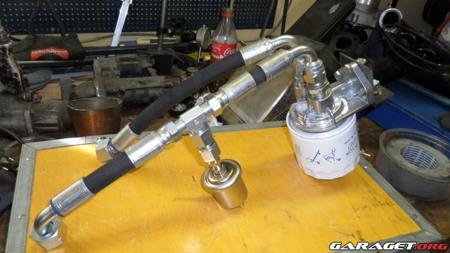

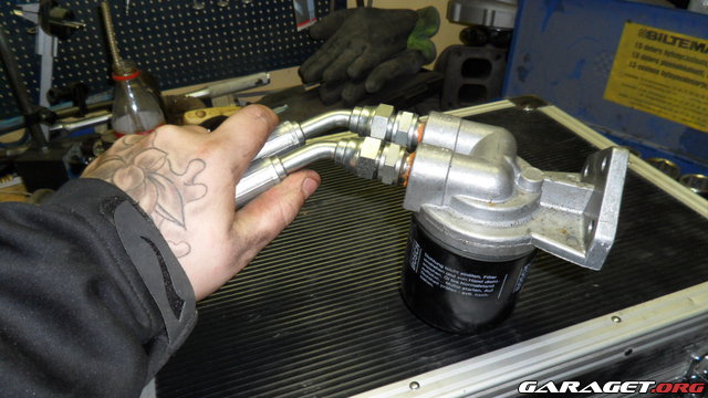

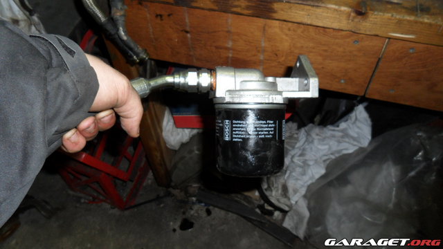

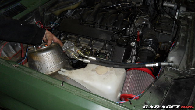

Tog även bort oljefilterbehållaren. Provar lite ideér med polarens oljefilterförflyttare och något så här blir det. Slangarna kommer dock dras annorlunda.
Smidig liten grej!

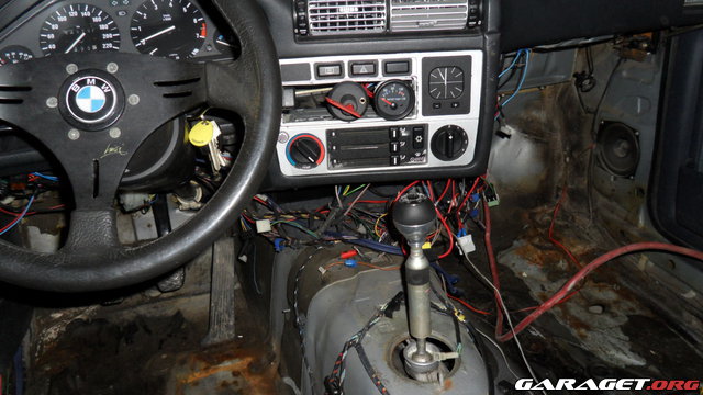

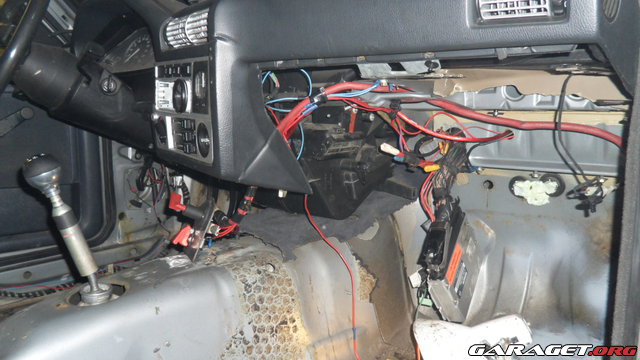

I samma veva som vi ska dra pluskabeln från skuffen och framåt så ska vi snygga till elen från motorn och flytta in en hel del in i bilen istället.. Sen blir det även en huvudströmbrytare ifall det börjar lukta lite konstigt om nån kabel nåndag haha..

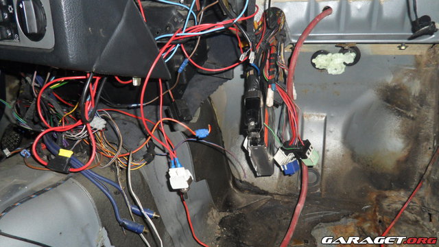

Denna klump med kablar ska flyttas in i bilen..
Och även detta ska snyggas till och fästas upp ordentligt.

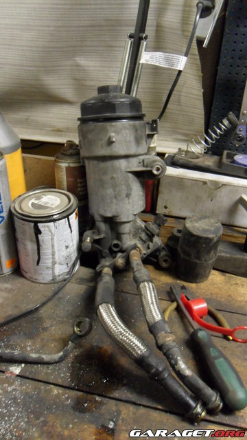

Här ser vi en bild på stora Apple dämparen jag monterade sist samt gamla oljefilterhuset.

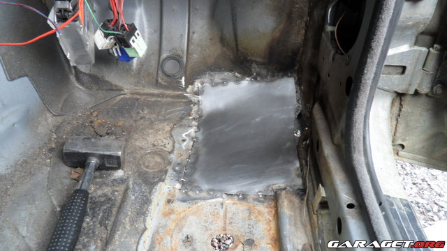

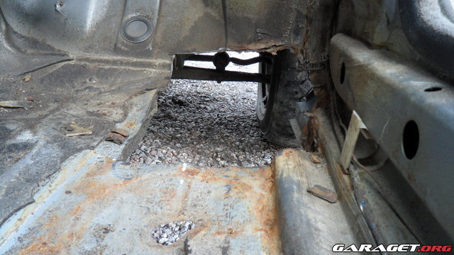

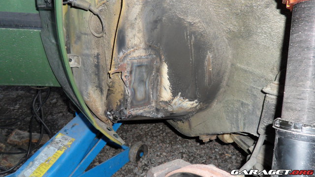

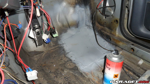

Idag så tog jag tag i rosten, allt blev inte klart men är så jäkla trist att hålla på med så fixade två hål sen ville jag göra nåt annat en stund hehe..
Urkapat.
Första biten loppad.
Andra biten på plats och helsvetsat! Har dock världens sämsta svetshjälm och körde med flusstrådssvets idag så inte det snyggaste! Det håller utmärkt men kunde blivit snyggare!
Hål #2 fixat.

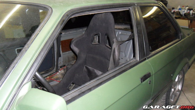

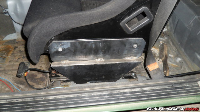

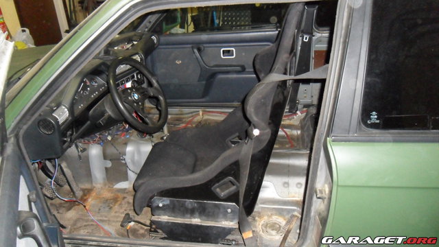

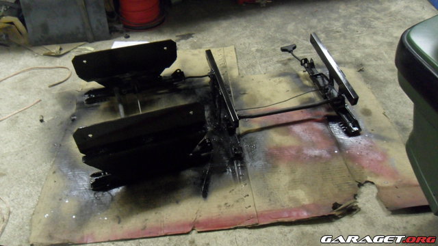

Första delen av stolsfästet på förarsidan. Bredden på stolsunderet är 46cm och stolen är enbart 41cm bred i botten där bulthålen sitter så fick sätta plåt sen lägga en distans en bit upp för att sen lägga den sista plåten som stolen bultas i. Blev ett gediget fäste med 4mm plåt.
Jag valde den tjockleken på grund av att man är dvärg och gärna sitter lite högre upp så man har koll på fronten etc när man leker.. Vill ju inte att stolen ska svikta åt några håll eller ge vika helt plötsligt pga för tunn plåt.
Men här är fästet klart! Ska bara slipas till så det inte finns några vassa kanter, all svetsstänk ska slipas bort sen ska den lackas.. Får bli imorgon!

Jag tycker du verkar sitta högt i bilen? Om det är för att komma rätt till ratten så går den att sänka. Har för mig att det är samma konstruktion på E30 som E36 och då går det att knacka bort de två originalbultar med hammare och körnare (original är runda och går inte att greppa med något) och ersätta med distanser och längre bult (valfri skalle). Sitter själv väldigt lågt i min Compact på fast underrede och har sänkt ratten 30mm.

Jodå jag sitter högt men det är för att jag vill kunna se vad jag har nära bilen, speciellt när jag leker och driftar, gillar tajta ställen och tanken är att börja köra drifting och lite gymkhana och sånt.. Därför har jag valt att sitta högt upp.. Passagerar stolen får sitta lågt..

Har svetsat klart andra stolsfästet också samt lackat på bägge fästerna så imorgon ska stolarna monteras på plats.

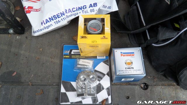

Har också varit iväg och köpt en oljefilterförflyttare, oljetrycksmätare och lite sånt.. Varit på Märsta Hydralik och pressat lite slangar.. Ska testmontera i garaget imorgon sen åka tillbaka och pressa det sista så jag får rätt längd på det.. Har även två oljerör på svetsning hos TTR Jompa så man får det snyggt och tätt!!

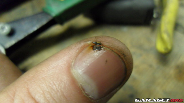

Fick en svetsloppa på ett sånt riktigt skönt ställe!!
Lackade stolsfästen.

Rensat lite onödig el.

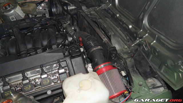

Motorhuven är upplyft i bakkant för att evakuera lite mer värme.

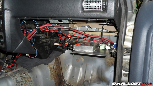

Här är det också tillsnyggat, ska svetsa en hylla åt databoxen. Man ser även den lilla hållaren för huvudströmbrytaren och switchen.
Nya mätare och oljefilterförflyttaren samt ett oljefilter.

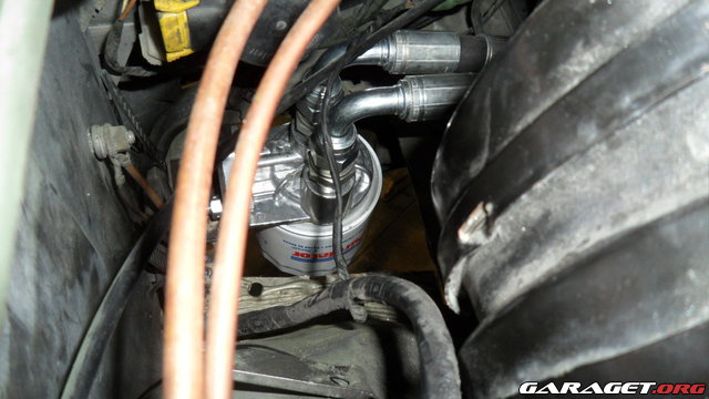

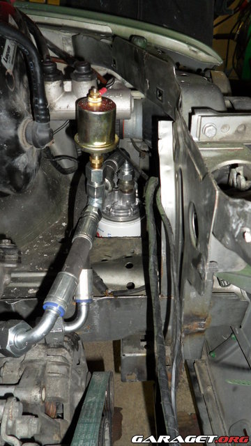

* Oljefilterförflyttaren sitter på plats och alla slangar och kopplingar är åtdragna, olja är påfyllt igen. Oljetrycksmätaren sitter också på plats och är inkopplad.

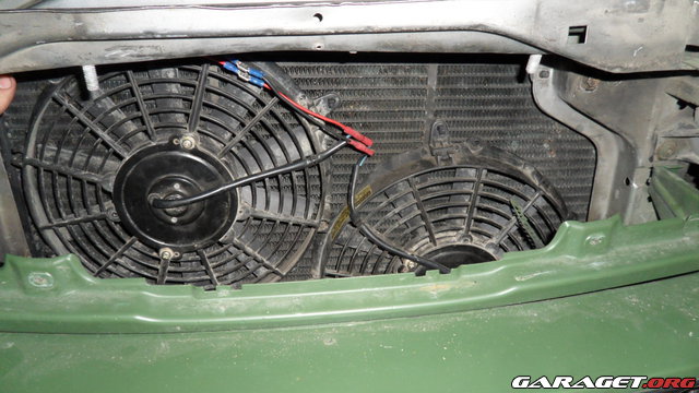

* Kylaren sitter på plats den med, slangarna är åtdragna och vatten är påfyllt. Dom två 10" kylfläktarna sitter också på plats och är inkopplade.

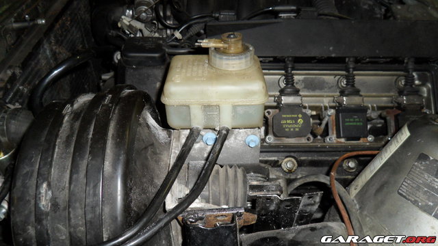

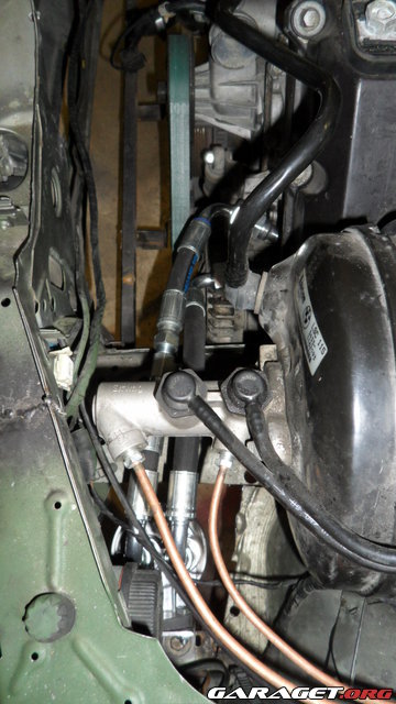

* Bromsvätskebehållaren fräste vi om lite och så den gick att skruva fast, förut så låg den bara för annars tog den i motorhuven. Det har jag en bula i huven som visar haha..

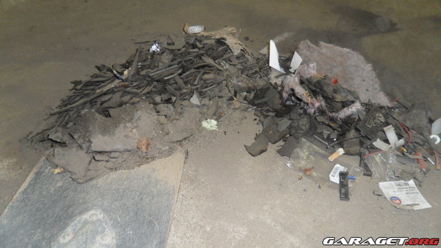

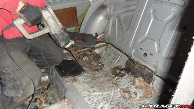

* Hela golvet är bilat och skrapat från asfaltsmatta, ska bara rostlagas det sista sen målas svart.

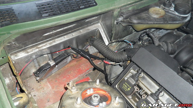

* Fäste/hylla för databoxen sitter på plats, är lite relän och sånt som ska få sig ett fäste och snyggas till bara.
* Batteriet är åtdraget med rem och jordningspunkt är svetsat och allt sånt är färdigt.

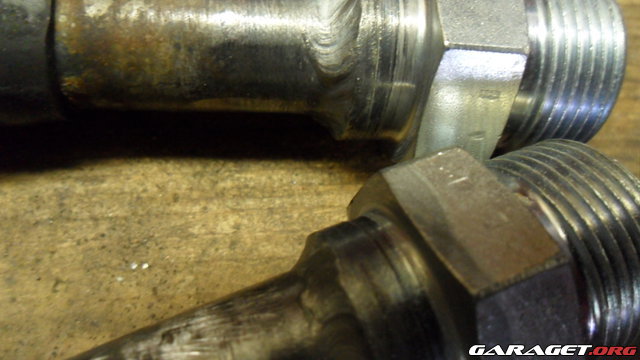

Oljeslangar svetsade av TTR Jompa, snyggt och bra gjort som vanligt!
Hela paketet innan den monteras. Förutom dom svetsade slangarna för dom hade jag redan skuvat på plats.
På plats.
Kapade upp plåten under och svetsade ett fäste för oljefilterhållaren. Så nu lossar man oljefiltret underifrån.

Hyllan för databoxen.
Kylaren på plats.
Fläktarna, kablarna ska självklart isoleras och fästas på ett snyggt sätt.
Batteriet.
Bromsvätskebehållaren.. Lite fult med blåa bult men allt det ska målas sen ändå så.
ca 10+ kg skit skrapat.

Idag så startades bilen och provkördes, allt funkade fint och tempen höll sig väldigt bra utan fläktarna på! Men dock så var det inte bara vrida på nyckeln och åka iväg..
Först så lokaliserade vi varför den inte startade till en kabel som var klippt, måste ha hänt när vi rev ur gamla larmet som satt förut.. När den kabeln var omdragen så startade bilen men knackade från lyftarna och oljetrycket var tokhögt! Så pass högt så min mätare som visar 7 bar som högst hade dragit runt så långt det gick :/
Det visade sig att oljefiltret hade en backventil i sig! Det hade jag ingen aning om alls! Så vi hade självklart dragit fel slang till fel plats, ut från motorn gick till "ut" från filtret..
När det var ändrat startade bilen och blev knäpptyst direkt! Har ett oljetryck pålite över 4 bar på tomgång och lite över 5 bar när jag kör..
