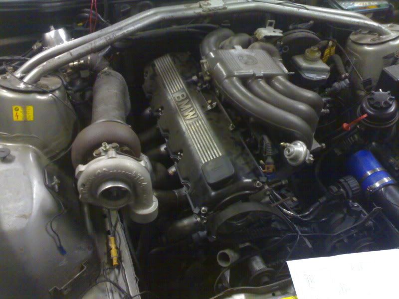

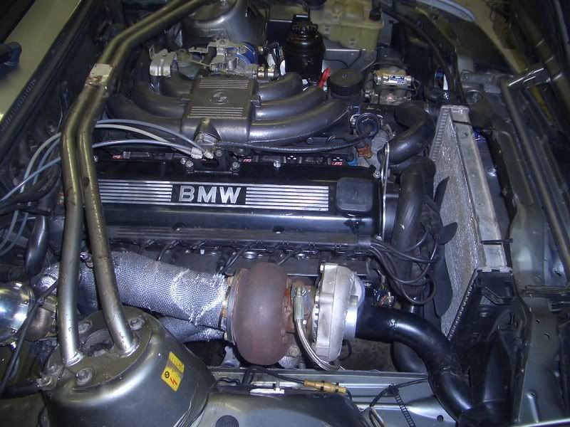

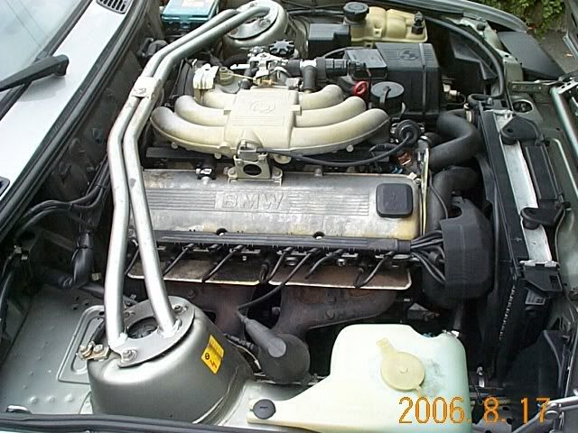

Till våren 2007 började jag tröttna på effekten och tyckte en turbo skulle sitta fint. Sakt och gjort. Råkade hitta en annons på en Mitsu 15t (med största avgashus) + grenrör billigt. Bara att slå till.
240cc spridare från saab skaffades och en 535lm. Hittade en IC från en S2.
Dagen före första maj bestämde jag mig för att nu skall det I sakt och gjort.
Kvällen på första maj vart första uppstarten. Allt funkade fint. Körde till jobbet nästa dag, hade fortfarande inte någon bruksbil så det måste funka.
Bild på snikbygget.
Körde hela sommaren sådär, vart en hel del banbesök. Han köra totalt nästan 3k mil och blåste endast toppackningen pga att jag tyckte att inte fan kan man förlora mot en 200sx :D . Jag vann men vid 8000 varv på 5ans växel räcker inte bränslet till. Turbon, grenrör, avgasrör var knallrött :D

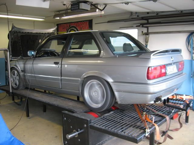

Hösten började komma och det började bli dag för besiktning. Nu bor jag i Finland så de var bara att fixa bänkningspapper på att bilen inte gav mer än 204hp.
Bänkning
Här kommer också orsaken till varför de måste vara en -88. För om bilen redan är utsläppsfattig gick det inte att typa in med turbo.
Nu var det bara att åka in med bänkningspapper och en katalysator och typa om den med Turbo.
Fick även en riktigt fin besktningsman så då registerutdraget skulle skrivas fick jag själv diktera vad det skulle stå. Bilen är utrustad med Turbo, Laddluftkylare och katalysator (nu får jag byta turbo bäst jag vill utan någon kan säga något)

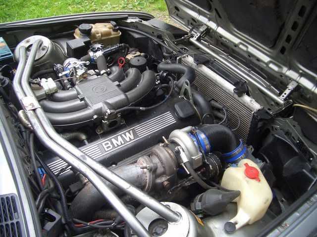

Vintern 2007-2008 uppgraderades det lite tack vare att man äntligen hade tagit tag å skaffat sig en vinterbil
e30 så klart med 4a, roligare vinterbil har jag aldrig haft
Nåja, åter till 325an

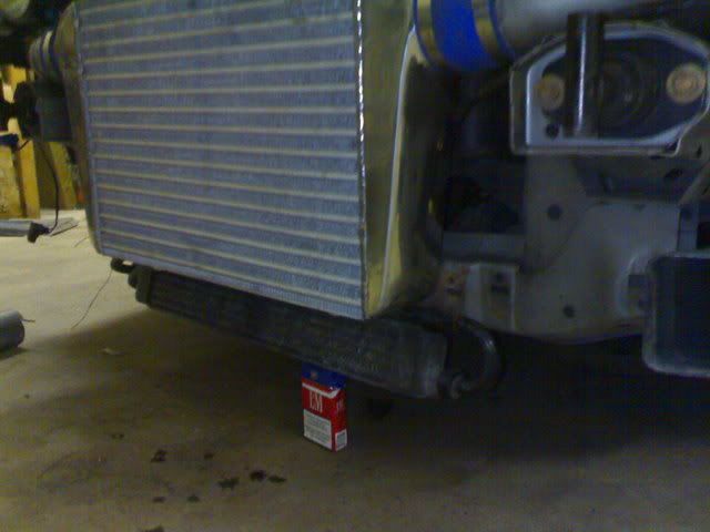

- Garrett T04B
- 38mm Tial kopia
- Kina IC
- 440cc spridare
- ARP topplocksats
- walbro 255 in tank bränslepump
- Megasquirt kopplad via adapter mot orignal härva.
- Toppen svetsades av PPF, ville inte riskera den skulle spricka nu då det funkat så bra hittills.
- 240 diesel motorkuddar

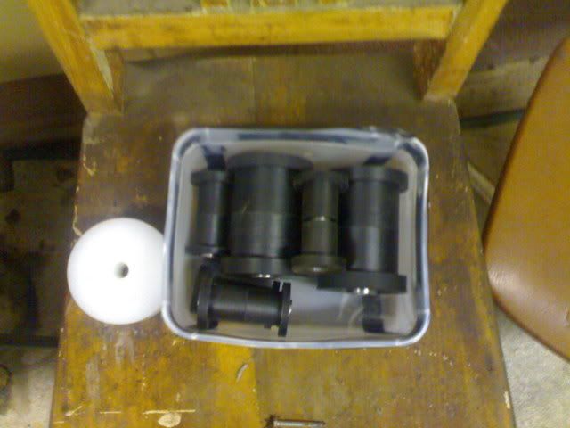

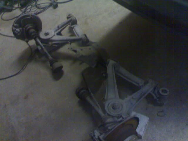

- nya bussningar i bakvagnen
IC
Väntar på att få monteras
Bakvagnen nedtagen
Halvvägs ihopmonterad
Klart

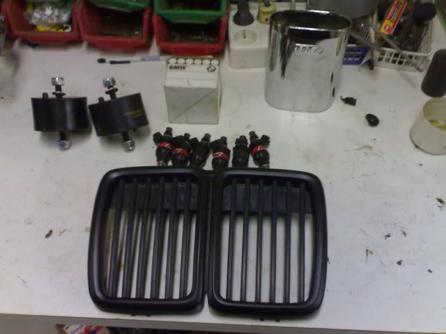

Ett xenon kit monterades också till halvljusen. Samt jag tyckte ett par nya fälgar skulle sitta fint.
Megasquirt hade jag lite problem att hitta en givare som funka mot orginal triggerhjul (v2.2). Hittade till slut ett italienskt företag som inte hade en enda återförsäljare i hela norden. Många mejl fram och tillbax så skickade dom 2st.
Hade tyvärr inte nästan något tid att köra sommarn 2008 och MS ville hela tiden  strula för mig. Så det vara bara att ta tag i det hela på nytt nästa vinter.

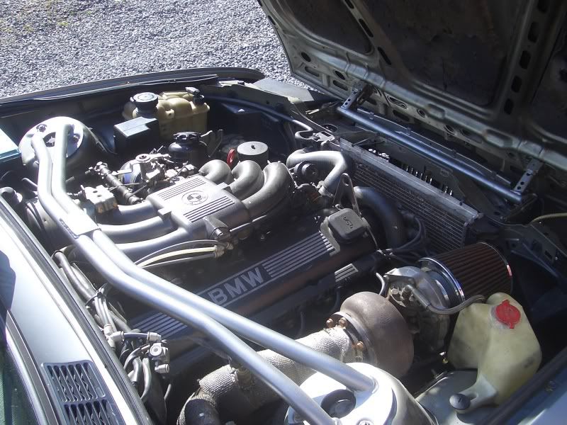

Några bilder från sommarn
2008-2009
- dieselvev för 2,7l
- 320 stakar
- nya lager
- allmänn översyn
- diffen fick sig en översyn

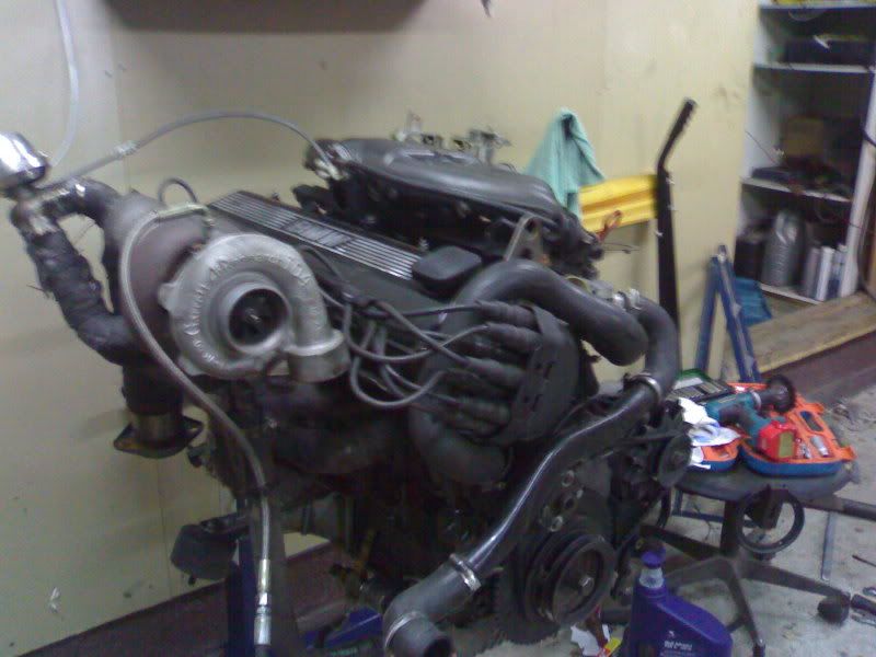

Motorn urmonterad
Lödde även om adapterhärvan på vintern och nu var alla problem som bortblåsta. Allt funkade utmärkt. Bonmapning senare och bilen gick perfekt. Vart dock inge bankörning på hela sommarn då jag inte hade någon bruksbil utan använde e30n till allt. nästan 3k mil han den gå mellan april och september. Gjorde inte det minsta åt den utan bara körde :)

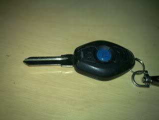

Tyckte att jag behövde fjärrstyrning till centrallåset. Råkade hitta en som såg likadan ut som på nyare bmws. Gammal bild så den är inte slipad här
