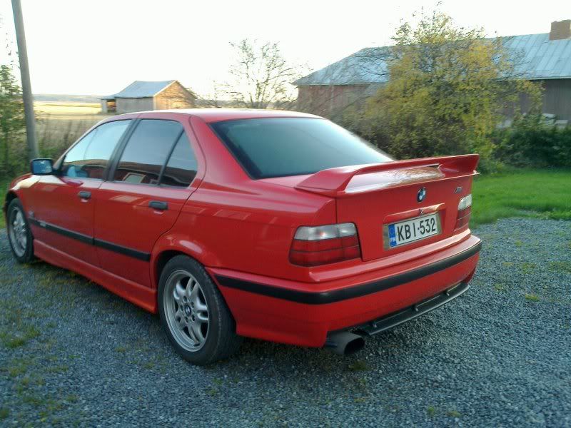

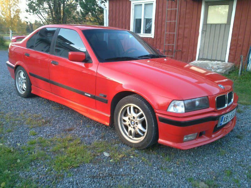

Dock har en ny bruksbil införskaffats, 318is e36a som vid hemkomst visade sig vara mer ovanlig än vad jag visste. Visst någon Limted Edition gjord för att få rejsa. Vart väldigt glad då bilen kostade som en vanlig 318.

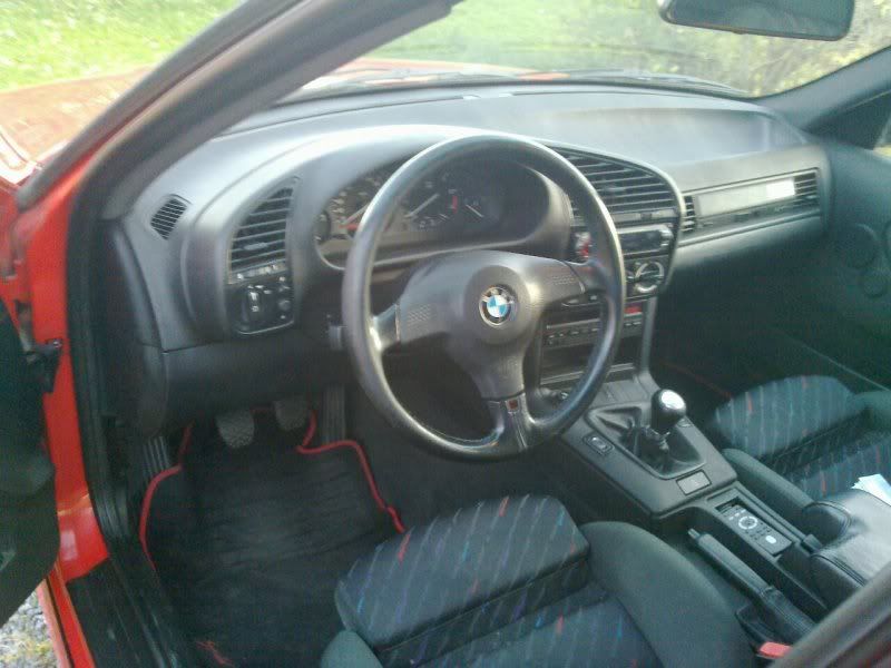

Var väll mest kosmetiska uppdateringar. Typ Mtech paketet inklusive gt vingen, sportstolarna, special inredning. Sitter även en shortshift i den (verkligen kort mellan växlarna), som jag antar är original eftersom bilen i övrigt är helt original
Sedan har jag hört något om att chassi skall vara samma som m3 men har inte en blekaste om det stämmer. 2500ex är åtminstone gjorda
Ett sätt att kunna se om det är M3-chassie är om det främre fjäderbenslagringarna är excentriska. Även bärarmsbussningen fram är excentrisk på M3. Vidare är kränghämmarstagen fästa i fjäderbenen på M3, på vanliga E36 sitter de istället i bärarmarna.
Grattis till en fin och ovanlig E36!  :)

Den ser fin ut, kul med en ovanlig modell. Jag blir lite avis på stolarna, sportstolar i tyg hade suttit fint i min bil.
