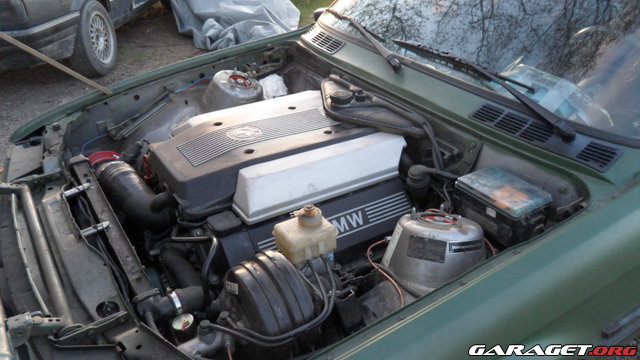

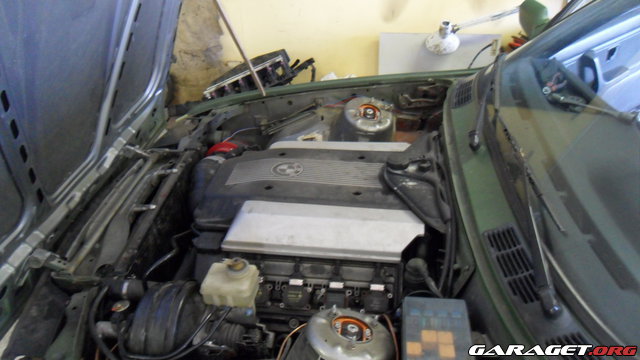

Testade motorkåpan, passar in fin fint, nu ska jag bara hitta plastlocken över tändspolarna också..

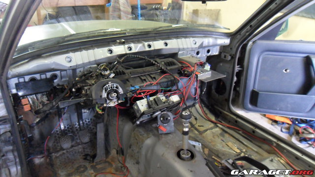

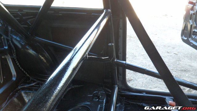

Rev ur hela instrumentpanelen för att kunna dra buren på korrekt sätt..

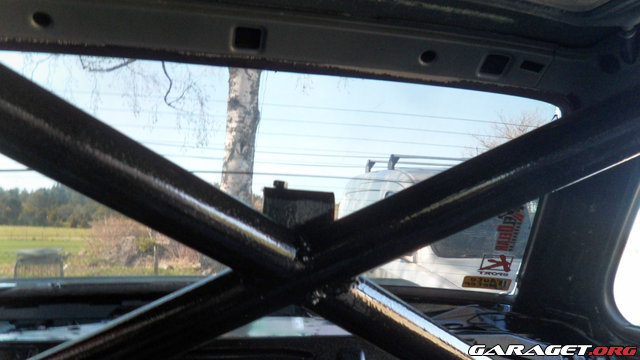

Det går framåt.. Krysset på plats, botten strävan på plats, lika så strävorna framåt i överkant..
Även den över rutan..
Och på sidorna vid dörrarna :)
Instrumentpanel tillbaka på plats! Måste dock ta bort den och ta upp hålen för buren lite till.. Sen komma på nån lösning och göra det snyggt..
Ser så kaxigt ut med bur!
Imorgon så ska jag sätta i några strävor till.. Kommer en ny uppdatering då!

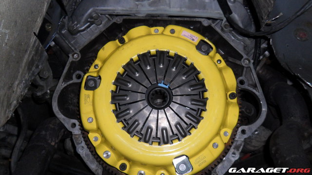

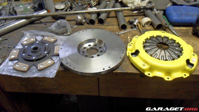

Blev en tur på totalt 76 mil och hämta koppling och startkrans men det var det värt :D
Nu har jag en koppling som ska klara av 750Nm+

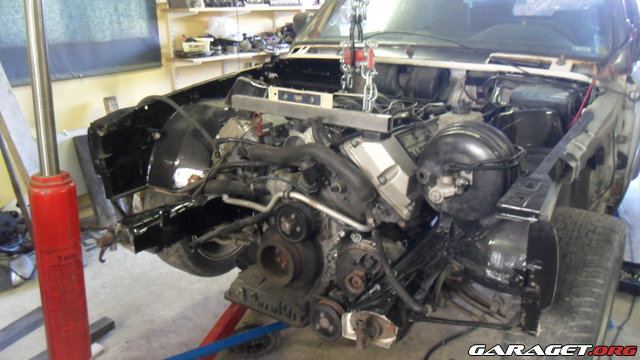

Fick kapa ur lite för att få ner lådan utan att ta ur motorn.. Men det är redan igensatt och breddat för framtiden.. Glömde ta bild på det bara så det kommer imorgon..
En JÄVLA bult blev runddragen och efter att gjort av med ca 7 nya borrar med smörning och kylspray så tog vi till Harry.. Men loss kom den :D
Kopplingen på plats :D

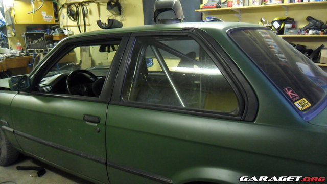

Nu är även buren helsvetsad och färdig!! Imorgon (söndag) så ska jag svetsa i lite kamera fästen och ett fäste för hörselkåporna sen ska jag måla hela insidan av bilen..
Bilen ska självklart sänkas mera, måste bara få hem spacers jag köpt innan jag kan sänka mer.. Ja just det, blev även ett uppsättning 18" Ace Dino..

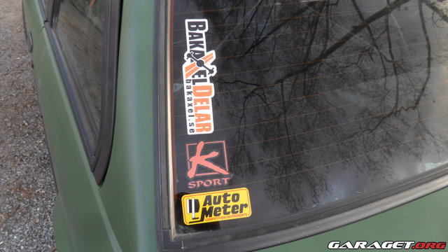

Lite klibbor måste man ju ha på en busbil :D

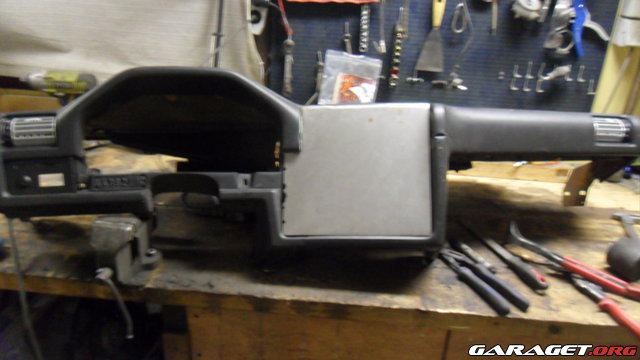

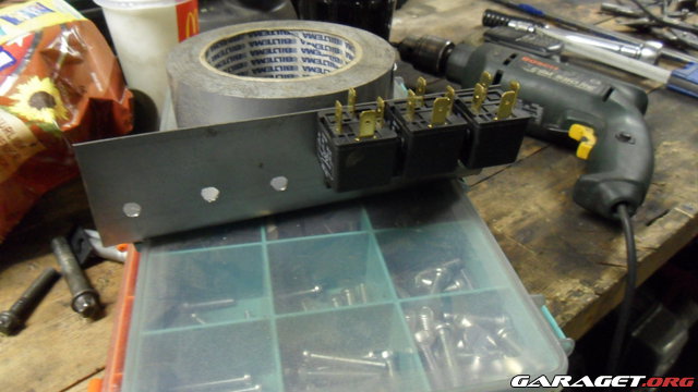

Har donat lite med min instrumentpanel också.. Fixat ett mittkonsoll istället där mätare och brytare ska sitta..
Ett relä fäste som ska sättas brevid databoxen.. Plats för 3st relän till..
Ja det var det lite kortfattat.. Men som sagt, imorgon ska jag riva ut alla mätare och sånt sen ska insidan få sig lite färg.. Efter det så fortsätter jag med instrumentpanelen..

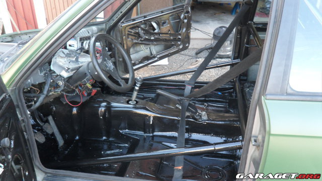

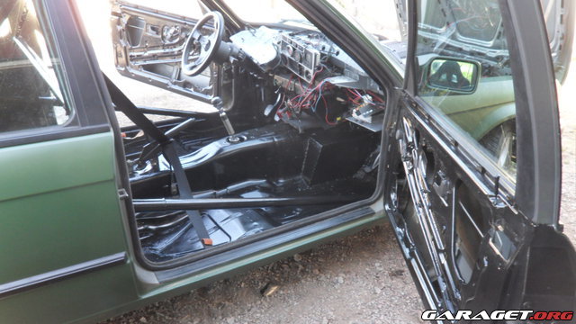

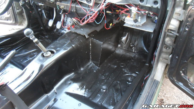

Idag så fick bilen lite färg på insidan så nu ser det mycket trevligare ut! Köpte även två nycklar som gjordes om så jag kunde dra åt oljefilterslangarna då det läckte litegran.. Fortsatte också på moittkonsollen som nu nästan är färdig..
Färdigmålat =) Ser lite konstigt ut på bild då det skuggar och har sig, mycket bättre i verkligheten..
Där ser man lite av boxen jag var tvungen att bygga för att kunna få ner växellådan utan att röra motorn..
En krok mellan stolarna för att hänga mina hörselkåpor i...
Ett kamerafäste =) Kan vrida kameran 360 grader om jag vill och stabilare än så blir det inte..
Boxen lite närmre..
Var tvungen att köpa nya nycklar storlek 24 och 27 och sen kapa av dom och svetsa dom 90* för att kunna dra åt slangarna på oljefiltret utan böka bort allt..

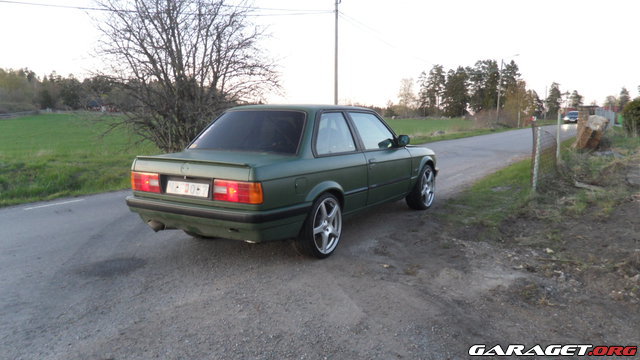

Här står bilen på tomgång innan hemfärd för att bli lite varm i motorn.. Har problem åt andra hållet nu istället att den mer eller mindre aldrig går över 60 grader med nya kylaren haha.. Men vet att termostaten är borrad så ska testa sätta i en ny..

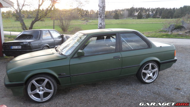

Parkerad hemma i garaget vid lägenheten :) På tisdag kommer nog mina spacers så då ska bilen sänkas och få ett trevligare utseende!
Det var allt för mig idag.

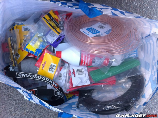

Nu har jag varit och gjort av med massa pengar igen... Köpt sånt som behövs till hydraliska handbromsen och fuelcellen etc..

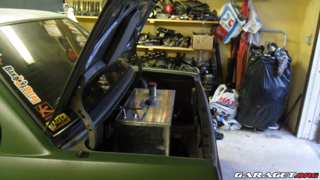

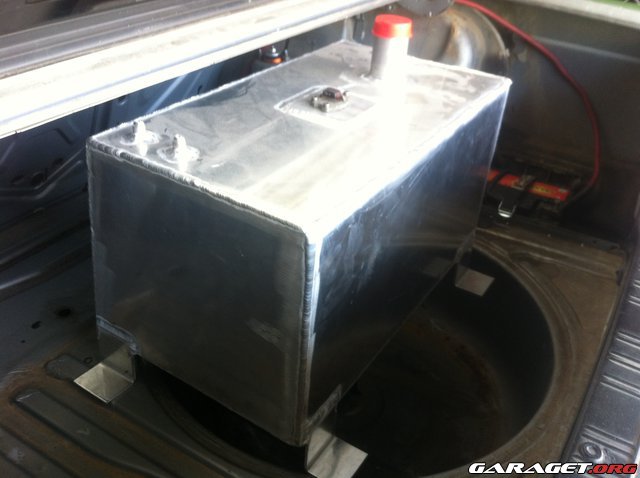

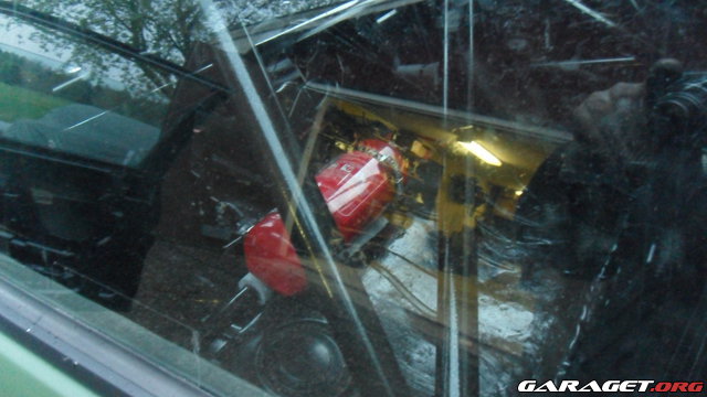

Sådär ungefär kommer fuelcellen hamna.. Som för övrigt är på 52 liter med orginal E30 tankmätare. 2 anslutningar på ovansidan för retur och 1 på undersidan i en sänkt balja för matning..
Ska göra fästen och dra nya slangar och filter, göra fäste för pumpen och så imorgon tänkte jag..
Var iväg till Märsta Hydralik och fixade lite kopplingar till tanken samt en linelock så jag kan låsa tillförseln av bromskraft till bakbromsarna och kunna värma/börna utan att slita på bakbromsarna.. Och dom ska ha stort tack som vanligt för snabb service och bra priser!
Blev även en varvräknare och massa annat smått som behövs som bromsrör, bromsvätska, rörnipplar och slangklämmor och slang etc etc

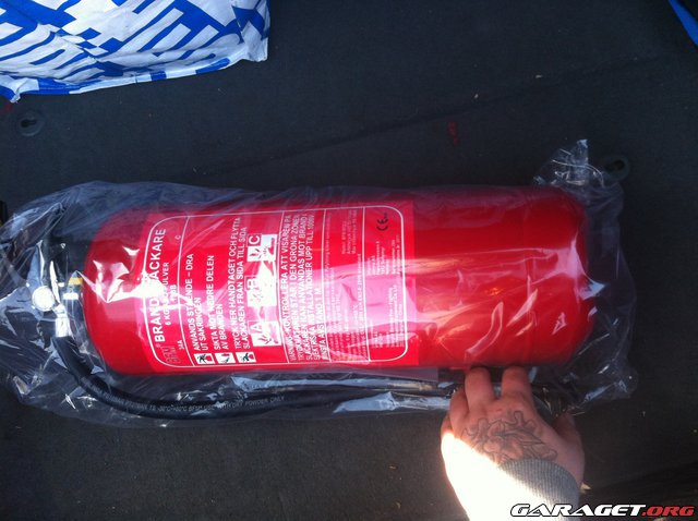

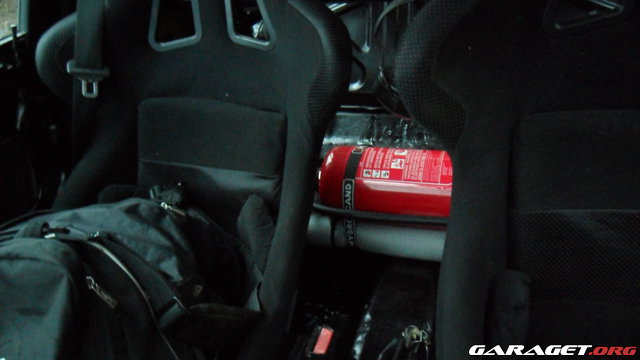

Och till slut en brandsläckare som ska sitta mellan stolarna ifall det börjar brinna..

[size=78%]När jag precis kom hem så fick jag ett sms av Posten att min fördelningsventil hade kommit så smaskade iväg och hämtade ut den.. Åkte vidare till Jula och köpte lite genomföringar till slang och kabel samt ett stycke bromsrörskoningsverktyg (långt ord =) )[/size]

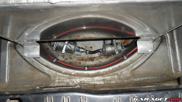

Drog nya soppa slangar hela vägen, 10mm matning och 8mm retur. Måste dock köpa en till slangkoppling, en böj för jag glömde helt bort luftningen till tanken.. Men nu sitter fuelcellen med filter och pump i skuffen och fungerar för jävla fint :)
Satte även rörisolering till buren.. En brandsläckare hittade också in i coupén.. Monterade en coupéfläkt lite provisoriskt då jag inte får nån värme i bilen, tror mitt värmepaket har sagt upp sig..

Fuelcell, pump och filter på plats, pump och filter sitter i egna fästen och kan inte komma nånstans.. Satte några varv silvertejp runt pumpen så jag inte skadar den när jag drar åt fästet..
Kablarna till tankmätaren är lödda och så under tejpen men ska nog ta bort kablarna hela vägen in i kontaktstycket så det sitter en och samma kabel hela vägen.

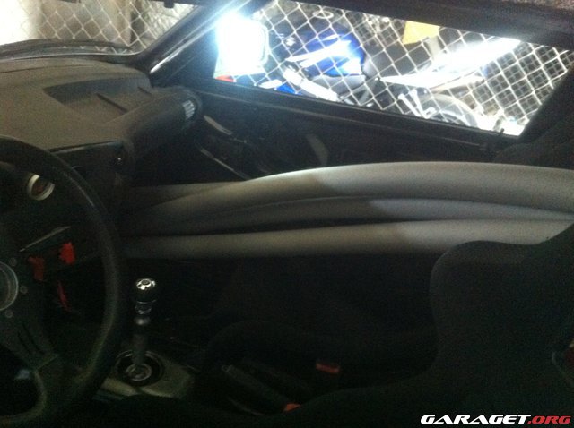

Lite rörisolering runt buren:
Och till slut brandsläckaren, den rackarn kommer ingenstans och går fort att ta bort om man behöver den:
