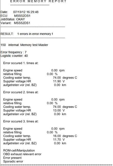

Det är väl dags att jag berättar lite vad som händer här, men det är ingen kul historia. :'(
Idag fick jag igång en crackad version av BMWs INPA/Ediabas. Det var inte helt enkelt, det finns en djungel av instruktioner och versioner att ladda ner, men jag fick inte till det. Fick kalla in ett proffs som det tog 5 timmar för att installera det :-) -Helt vansinnigt. Men mycket sket sig på att programmet är gjort för Windows NT och jag har Windows7 64bit, -men han knäckte det till slut!
Nyfiken och taggad gick jag ut till bilen och provade!
-Men vad i h-e!  :o >:(
Kjell&Co felkodsläsare är inte så dålig, trodde inte att denna kod fanns och att det var en bug.
Men Ediabas säger samma sak:
Jag tror att ECUn, motorstyrdonet har gett upp men har startat en tråd på M5board så får vi se hur det utvecklas.
Tror inte riktigt på teorin om spänningsfall som dom är inne på där, men jag ska kolla upp det, det är ju skumt med min motortemp där som hoppar upp och ner. Vet inte vad det kan bero på...

« Svar #164 skrivet: juli 28, 2012, 18:10:27 »
Efter mycket efterforskning och samtal med erfarna M5-mekaniker/trimmare så kom vi fram till att det bästa var att lämna in den på BMW för att få en mjukvaru-uppgradering. Det skulle sannolikt inte hjälpa, men ibland har det löst sig med en sådan vid liknande problem.
Jag pratade med killen på BMW som skulle ta sig an min bil och förklarade hela situationen, han höll med om att det var värt att prova men påpekade också att det troligen inte skulle gå. Han är för övrigt en ruskigt kompetent på dessa bilar. Jag är ofta lite skeptisk till verkstäder i allmänhet och märkesverkstäder i synnerhet, men den här killen hade blykoll och känner verkligen till dessa bilar mycket bra och hade varit med om problemet tidigare. Det finns en del egenheter på dessa modeller vid just programuppdateringar som inte finns dokumenterat hos BMW, -men han hade full kontroll på dessa!
Men det gick så klart inte, han provade 2 gånger och bilen tog emot mjukvaran utan konstigheter men problemet kvarstod...
Han ringde upp och bad nästan om ursäkt när han sa att en ny DME skulle kosta 13 500kr och att det var det enda dom skulle kunna göra. :-[
Jobbet han gjorde gick på en tusenlapp och det måste jag säga är billigt. Hade det varit en Audi på VAG så hade det kostat mångdubbelt.
Man måste så klart vara beredd på kostnader när man åker M5, och det är jag. Men det här känns så otippat och onödigt...
