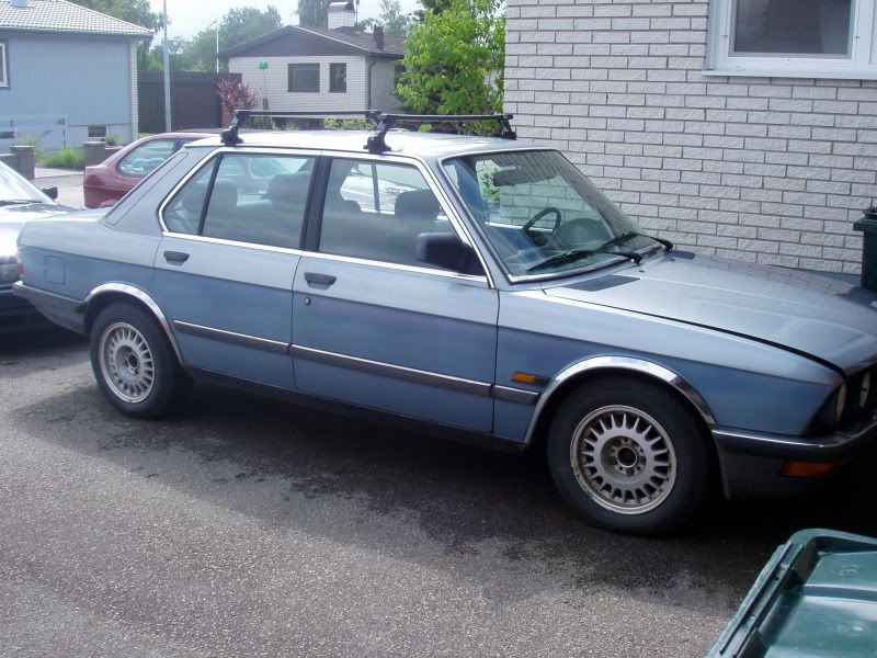

Här en annan BMW på takräcke-modet...  ;) Min numera f.d. vinterhäck, såldes förra veckan.
