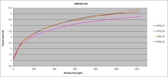

Luftmängdsmätarna på M5 är ju kända för att orsaka en del problem, signalen försvagas med tiden/milen. Det leder till att motorn inte får rätt information och går på för tunn blandning.  Kan bli allt från lite orolig gång till motorras. Jag mätte upp mina plus två stycken jag hade liggande, återstår nu att mäta upp nya eller alternativt jämföra med BOSCHs specifikationer.
