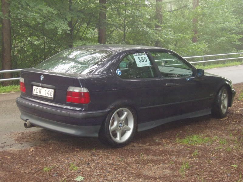

Har skaffat ny fin-skor till bilen. BMW Original Styling 18 i 7.5x17 med 225/45-17 fram och 8.5x17 med 245/40-17 bak. Dunlop på bägge paren. Fick detta till ett oerhört bra pris, nästan så man skäms, och som om det inte redan var bra nog fick jag två nästan nya tysktillverkade GY F1 225/45-17 på köpet! Som ni förstår är jag oerhört nöjd med affären! :)
Så här ser "besten" ut numera, minst sagt lite trevligare än förut.

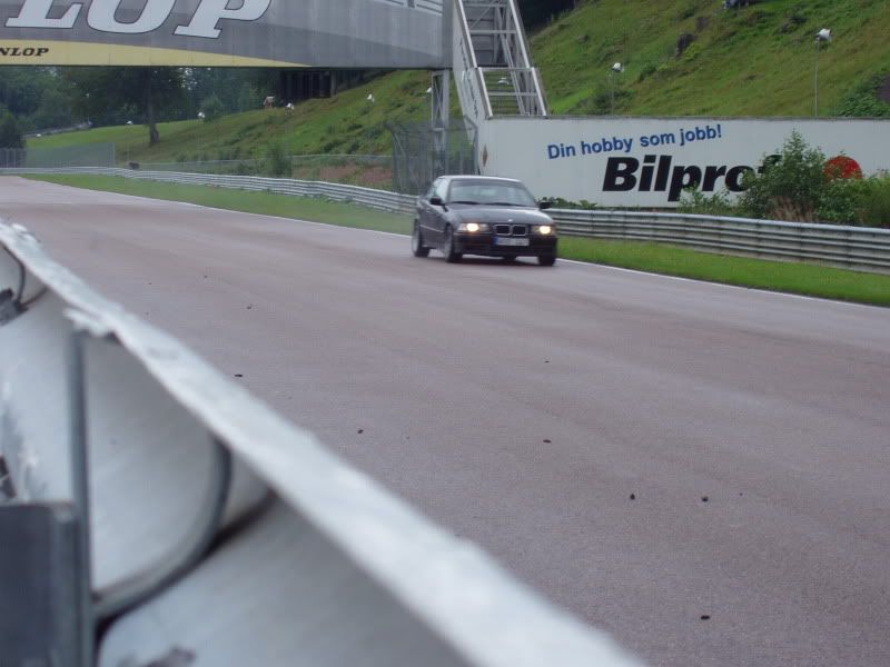

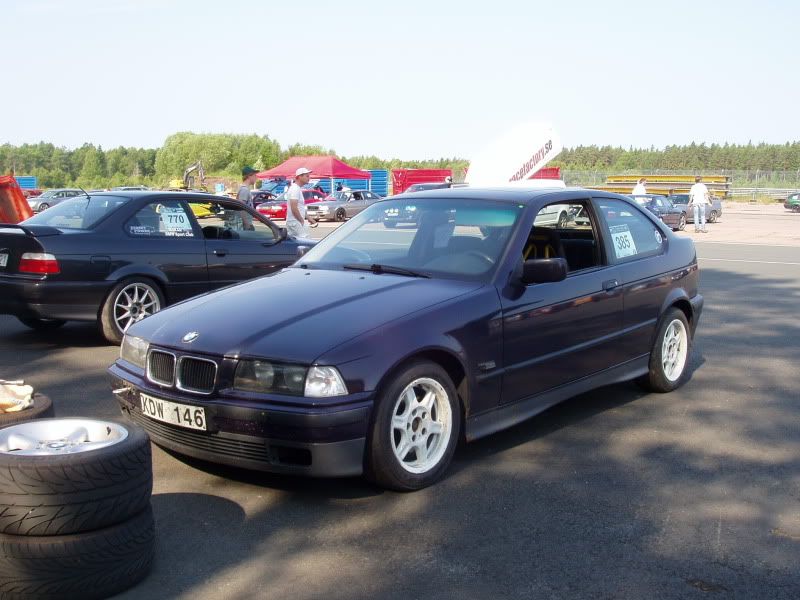

Bilen har begått bandebut på Anderstorp med BMW SC 3 juli. En dag med strålande sol och hög värme. Den skötte sig alldeles utmärkt och trots att långa rakan inte var någon wow-upplevelse med 140hk-motor var det mycket skoj att köra på Anderstorp ändå. Det är en snabb bana! Testade bara tvåans växel på ett ställe på banan vid något tillfälle, annars bara trean till femman! Bankade kurvor betyder ännu mer fart!  :) Bilen var mycket snäll och pålitlig på mossen. Det som imponerade mest på bilen var Carbotech-beläggen fram, trots hettan och inbromsning på ca 100km/h som mest inte några som helst konstigheter med bromsarna! Och jag har gått om gods kvar på klossarna! Rekommenderas! Lite tjurig var dock bilen vid ett tillfälle och jag tror det bråket stavas slitet originalgummi i bakvagn i kombination med hög värme och bankörning. Hela bilen riste till i drivlina/bakvagn när jag skulle backa in i min "depå-ruta" efter ett pass. Efter snabb kontroll och liten provkörning utanför området efter att ha svalnat var dock allt ok igen.
Race-ready med nya R-hjulen (bättre beg. Yokohama Advan A048 195/55-15) på.

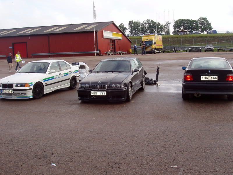

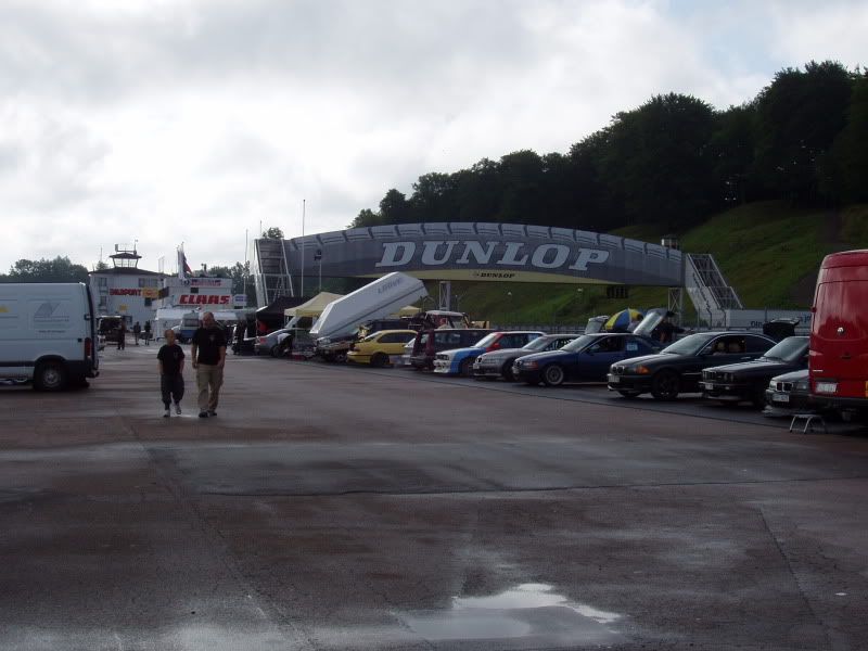

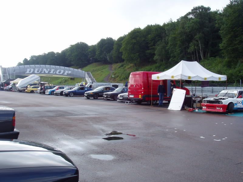

I söndags kördes bilen på BMWCS och BMWSC´s stora årliga tvådagarsträff på Knutstorp. :) Det var nio år sedan jag körde här sist (som då också var den första på denna sköna bana) och det tog ett tag innan man hittade runt någorlunda. NGK-krönet satte sig i bakhuvudet redan då för nio år sedan då jag åkte 525i skodd med 235 breda AGI i regn!  :o Men Knutan är verkligen en riktigt rolig bana att köra! :) Som sagt, det tog ett tag innan man hittade runt hyffsat, men det gick snabbare och snabbare allt eftersom utom vid just NGK efter det oturliga kylvätskeläckaget från en deltagare där kylarslangen sprack och det efter detta flaggades ett bra tag och på sista passet ville jag ändå inte utmana ödet. Lite svårt att hitta flyt då många var snabbare (hade nog lägst effekt för dagen?), och jag släpper hellre förbi för tidigt än att ha någon flåsande i nacken. Kanske får bättre flyt framöver när jag orkar hålla jämnare steg med övriga? ;)  Sista passet kändes väldigt bra vad gäller körningen för nu hade man kommit in lite i det så att säga. Dock körde jag bara en stint för jag fick något dunkade hjullager-liknande ljud redan i slutet av första tvåtimmars-passet och ville inte riskera bilen, hade 30 mil kvar att åka då eftermiddagen även inkluderade ett besök hos min nyfödde brorsson. "Hjullager-dunket" försvann dock med gatdäck så det måste varit gummi-kludd på R-däcken.
Vad gäller bilen så är det bara att konstatera den består av slitna gummibussningar i bakvagnen. Fick samma ristande i drivlinan som på ännu varmare Anderstorp när man kör sakta i dragläge. Gissar att när diffklump och annat blir varmt efter rejält hårdköra så mjuknar gummit i diffklump såpass att grejerna inte sitter på plats ordentligt?  ??? Det finns inte ett spår av detta till vardags i alla fall.
Att köra med ett billigt kina-kit i hjulupphängningarna funkar kanon till vardags när greppnivån är låg. Tycker också det funkade någorlunda på mossen i dess bankade kurvor, men här på knutan kändes det nästan som att åka med originalchassie, det är för mjukt och bilen kantrar för mycket med den greppnivå R-däcken erbjuder. Fast det är kul ändå, men kunde m.a.o. varit ännu roligare.
Med lite banåka-facit i hand så har jag till 99% bestämt mig för att senare i höst införskaffa en vinterbil (tips mottages, krav RWD!) så att jag kan riva bakvagnen i vinter och montera den i färska stumma bussningar (tips mottages på fabrikat, Millway?). Detta känns som prio ett då det ibland känns som att drivlinan/bakvagn sitter löst efter ett banåka-pass. Stum diffbussning i delrin har jag redan köpt (ej monterat).
Vidare har jag stumma topplagringar fram att montera, plast-huv och lite annat smått och gott. X-brace står högt på önskelistan.
Så kan jag få in bilen i garaget i vinter och fixa allt detta vore det kanon. Och så åker jag nog vidare med Kina-kitet ett år till, det bör duga lite bättre om resten av bilen kan hjälpa till bättre.
