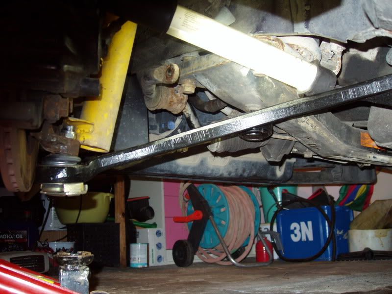

Bytt de främre bärarmarna efter nedslag på en spindelled, bytte samtidigt kränghämmarstagen som var sopslut. Nytt och fräscht, de excentriska M3-bärarmsfästena är kvar sedan tidigare.

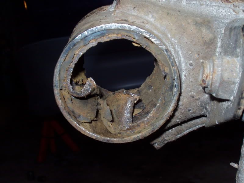

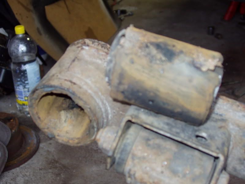

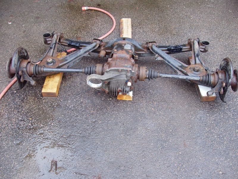

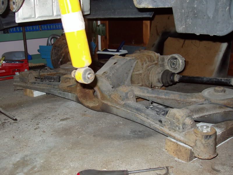

Bakvagn nere. :) Det har dragit med sig en hel del extra-arbete jag inte räknade med från början då gammalt skit inte lossnar...  >:(  Vid montering kommer det bli nya bromsrör och nya handbromsvajrar bl.a.

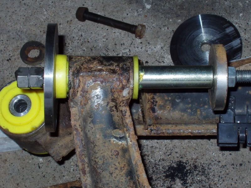

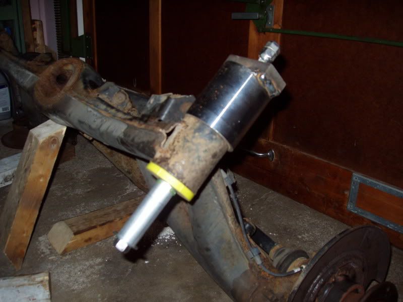

Gjorde en avdragare på jobbet för att kunna få bort silentblocken. Mätte dock lite slarvigt så det gick inte att få ut hela bussningen på en gång. Gjorde istället som så att jag drog ut innanmätet först.
Efter det kunde jag köra bussningens yttre plåthölje med tigersåg och vålda och banka, sedan är det enkelt att få väck.

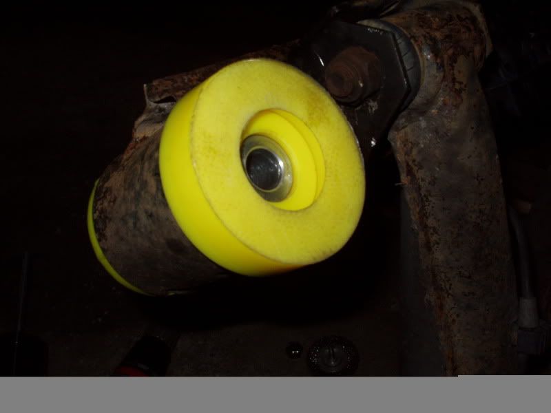

Fick nytta av min avdragare vid monteringen av de nya silentblocken. Här är själva bussningen redan på plats men den inre hylsan är på väg in. Men det gick faktiskt precis lika bra att banka in dem med gummiklubba vilket praktiserades på andra sidan...  ;)
Nytt stumt silentblock på plats.  8)

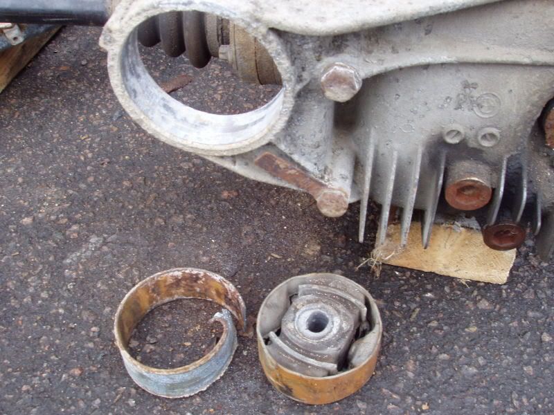

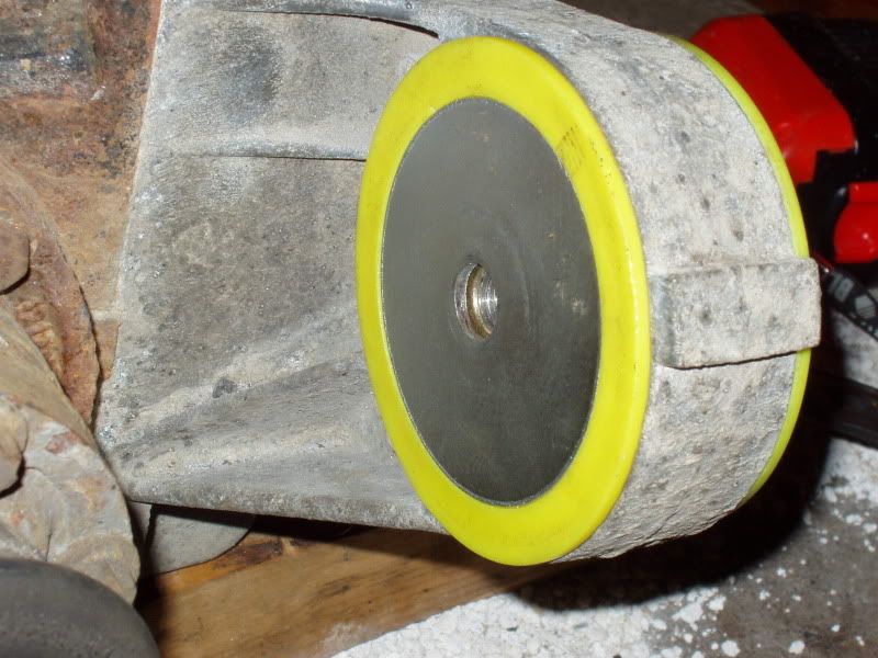

Sedan var det dags för diffbussningen. Innanmätet i bussningen gick att bända loss med skruvmejsel, så sunkigt satt det.  :o

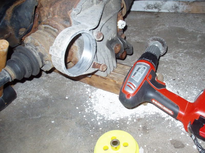

Och efter det blev det bågfil för att få loss ytterhöljet. Inte tigersåg här, går man igenom blir det djupa hack i diffkåpan då den är i aluminium! Borta!
Tvättad bakaxel.  :) Roligare att meka med rena grejer så man fick passa på då det var sköna plusgrader ute.
Rengjort med roterande stålborste. Ska ni göra detta själva så använd gärna någon form av andningsskydd. Alu bryts inte ner i kroppen och sätts i samband med alzheimers. Risken är väl inte så stor då folk använder deo dagligen utan att bli senila...  ;) Men som sagt, alu-damm är inte nyttigt!

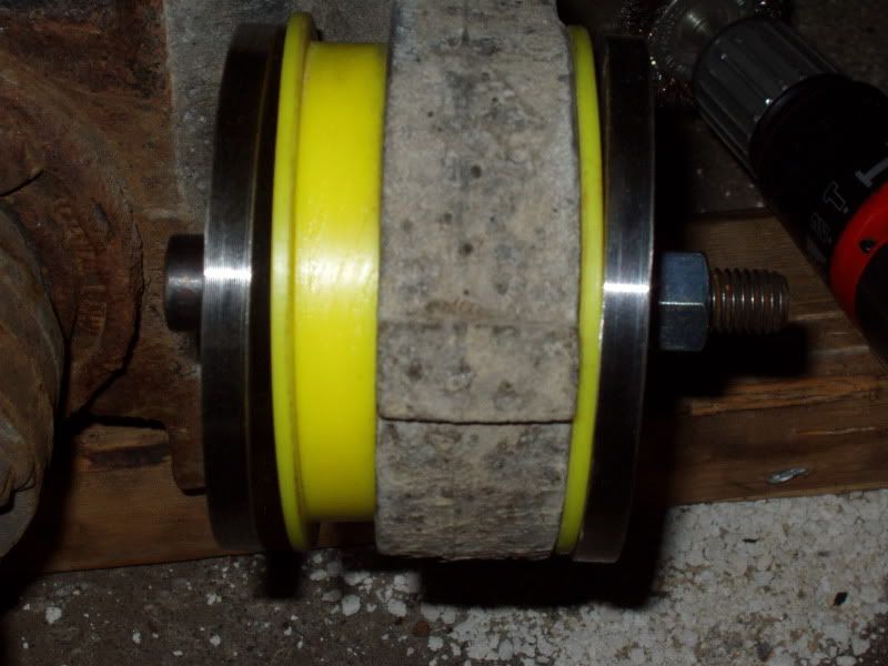

Montering av diffbussning. Går fint att montera den tvådelade diffbussningen med en lång bult och stora brickor (ca dia 95mm) på varje sida.
Done! :)

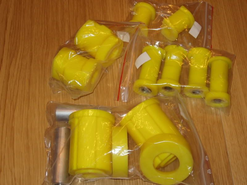

* Nya gula (90ShA) Strongflex-bussningar hela bakvagnen, diffen och krängare fram och bak.

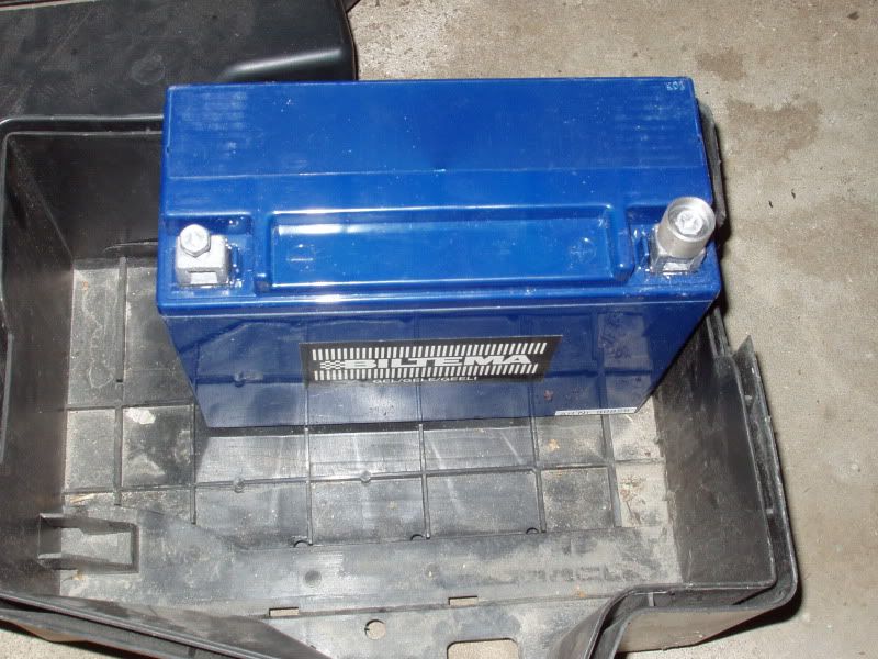

* Biltema gel MC-batteri 20Ah, vikt ca 7kg mot original 15kg.

Bussningarna är ett jättelyft! Bilen är mycket mer direkt och reagerar på ett helt annat sätt än tidigare, den börjar kännas bra! För dem med krav på komfort är detta inget att ha, främst för att ljud nu fortplantas till karossen, mest vägljud.

Montering av bärarmsbussning bak:
MC-batteri. Monterad i original batterilåda under huven. Fastspänd med bygel i originalhål (ej på bild):

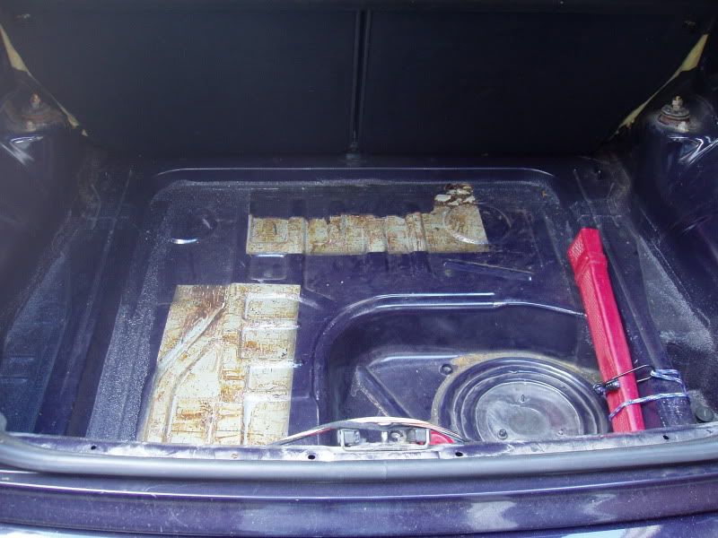

En enkel sammanställning av den lättning jag gjort:
Bagage (inkl. bl.a. reservhjul, verktygslåda, domkraft): 20kg.
Avgas: 7kg.
Batteri: 7kg.
Stereo (inkl. original slutsteg och hela kabelhärvan): 4kg.
Asfaltmattor: 10kg.
Golvmatta: 10kg.
AC: 12kg.
Torkare + motor baklucka: 1kg.
Förarstol: 12kg.
Dimljus fram: 0.5kg.
Dämpmatta huv: 0.5kg.
Ratt: 1kg.
=85kg lättare (minst)!   :)
Då har jag inte räknat in en massa smådelar som plastdetaljer, skumgummi-bitar här och var m.m. 85kg lättare ja, men jag har fortfarande inte en aning om bilens totalvikt föutom vad som står i reg-pappret. Ska man tro på det väger den 1290kg skattevikt. Då landar den på 1205kg. Inte sådär jättelätt ändå. Men jag litar inte på Vägverket/Transportstyrelsen, lätt att de saltar viktuppgifterna för att få in mer skattepengar. De vet jag sedan tidigare bilar jag vägt.  >:( Får ta mig i kragen och köra och väga den snart.
