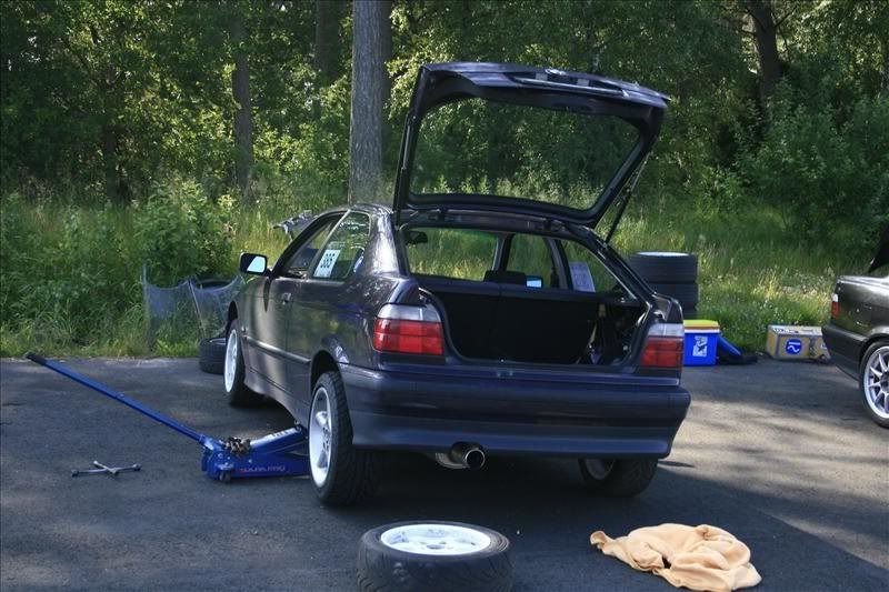

Blev lite oväntat en bankörning i onsdags med TPC (Turbo Performance Club, Volvo) på Anderstorp. Kikade in i en annan rejsa-skribents, tillika BMW-chaufför, tråd som jag lärt känna bara för att se vad han uppdaterat med och så fick man nys om banträff jag nog missat annars (är för dålig på att kolla i rejsa-kalendern...). Eftersom det passade med fruns arbetstider så var det bara att boka upp onsdagskvällen.
Mötte upp ovan nämnda BMW-chaffis i Växjö och så blev det samkörning till Anderstorp. Efter lite virrande i Anderstorp hittade jag till slut en mack att toppa upp tanken på. Då Compacterna suger luft efter halvtank brukar jag toppa upp innan, hade i nuläget dock inte fått erfara detta själv, ännu... Sedan mot banan och stressmek för att byta till R-hjulen. Kort, enkelt förarmöte och sedan var det open pit och så mycket körande man orkade och ville. Helt perfekt bankväll! Det var nog under 30st bilar totalt så det var gott om plats och det var verkligen till att köra så mycket man orkade och ville plåga bilen! :) Kul också att se andra märken än bara BMW, fast jag tror vi var i majoritet i alla fall! Lite lustigt var det bara en enda Volvo trots Volvo-träff!
Tyckte mig köra mycket bättre än på mossen tidigare i sommar med BMW SC, slapp hålla så mycket koll efter andra eftersom det var så mycket mindre antal bilar på banan och kunde mycket bättre koncentrera mig på min körning. Är riktigt nöjd med mig själv, kom in i bra flyt och flyttade fram bromspunkterna sedan sist. ABS fick jobba efter långa bak-rakan nu, och det känns rätt häftigt med tanke på att man når nästan 190km/h med lilla Compacten och ska bromsa ner till ca 80-90km/h för att inte åka av och träffa räcket som står oroväckande nära! Plus att jag tog en del kurvor som jag fått lärt mig tidigare när jag åkte med i en av instruktörsbilarna under BMW SC's träff. Inte lika nöjd med bilen dock, och det är mest beroende på att jag vid dags datum inte hunnit bygga om sådär jättemycket och att dämpare/fjädrar fortfarande kommer från Kina... Jag vill ha mer av det goda, mer racebilskänsla! Bortsett från det är den mycket snäll och förtroendeingivande med R-däck på. Och den bara tuggar på utan protester, trots hela 14 mil på banan denna gång. Dock fick jag i slutet bittert få erfara det som alla andra redan visste, vid halvtank suger den luft.   Och detta hände så sent att det inte var någon mening att åka iväg för att toppa upp och åka lite till. Så nu vet ni andra, ca 14 mil på bana sedan är det dags att tanka era Compacter, sexorna efter kanske ännu mindre km? För detta var med en, enligt färddatorn, snittförbrukning på 1.6l/milen, och sexorna lär ju dra mer?. Stort tack till TPC för denna riktigt roliga träff, det var verkligen mycket bang for the buck! :) Har tyvärr inga bilder att bjuda på, glömde min egen kamera och jag har ännu inte hittat andras foton.

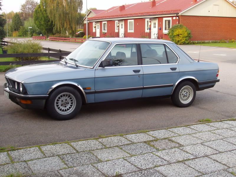

Och här är öket jag ska transportera mig/sladda runt (välj det som passar...  ;) ) med i vinter när Compacten mekas. Den är faktiskt ganska fräsch för sin ålder men har tyvärr råkat ut för någon vandal som monterat kromade skärmkanter och lackat undre halvan av bilen i en mörkare nyans med simpel sprayburk.  >:( Det är en 520i -85 på pappret men har fått nytt svagare hjärta och drivlina från en 518iS -88. Lite synd, inte för att prestandaskillnaden skulle vara så stor, men en mysig sexa hade varit betydligt trevligare.
