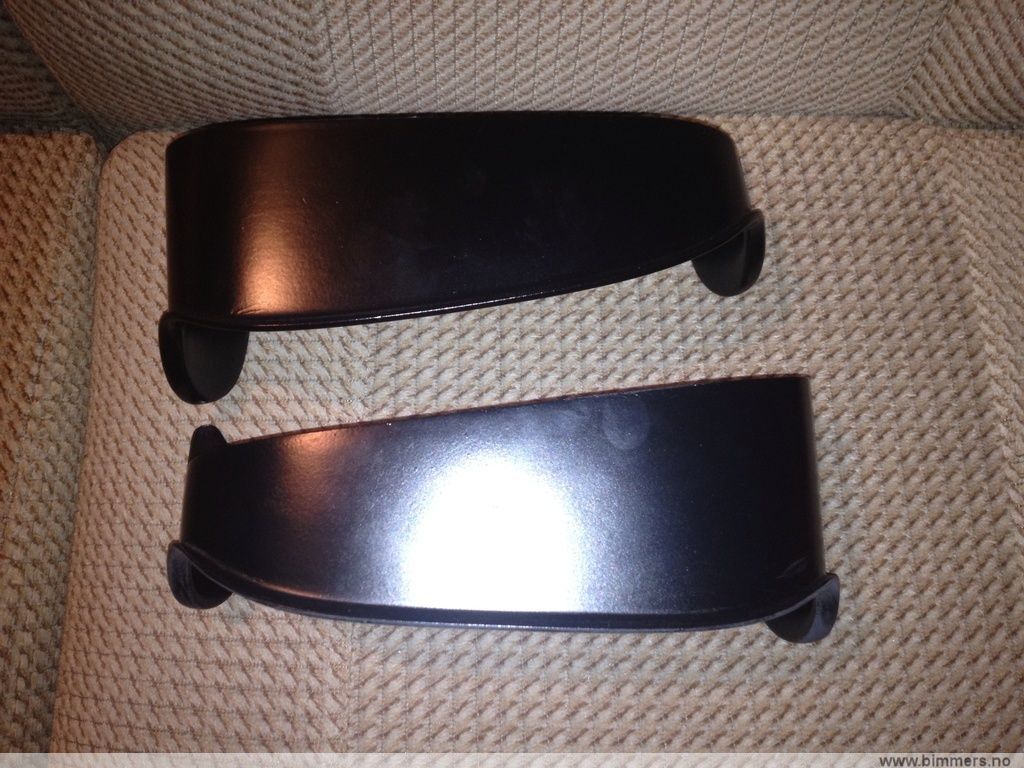

Min Nye E38.
« Svar #18 skrivet: maj 23, 2013, 13:26:02 »
Det er orginale Alpina B12 5.7/6.0 E38.
Blir lik denne når jeg er ferdig.

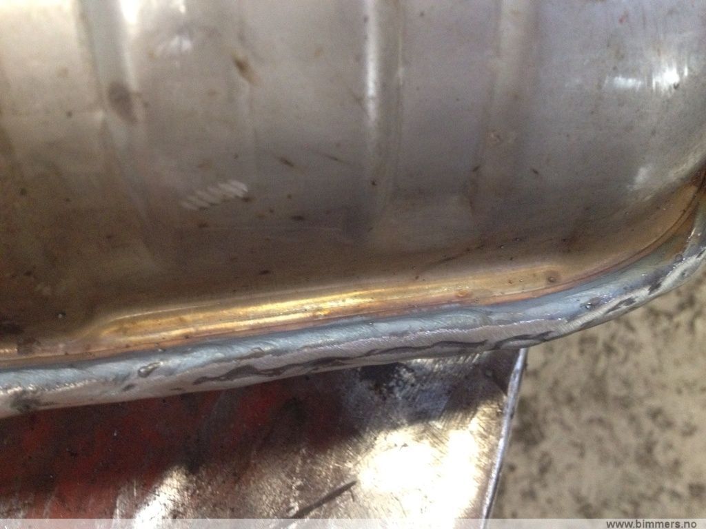

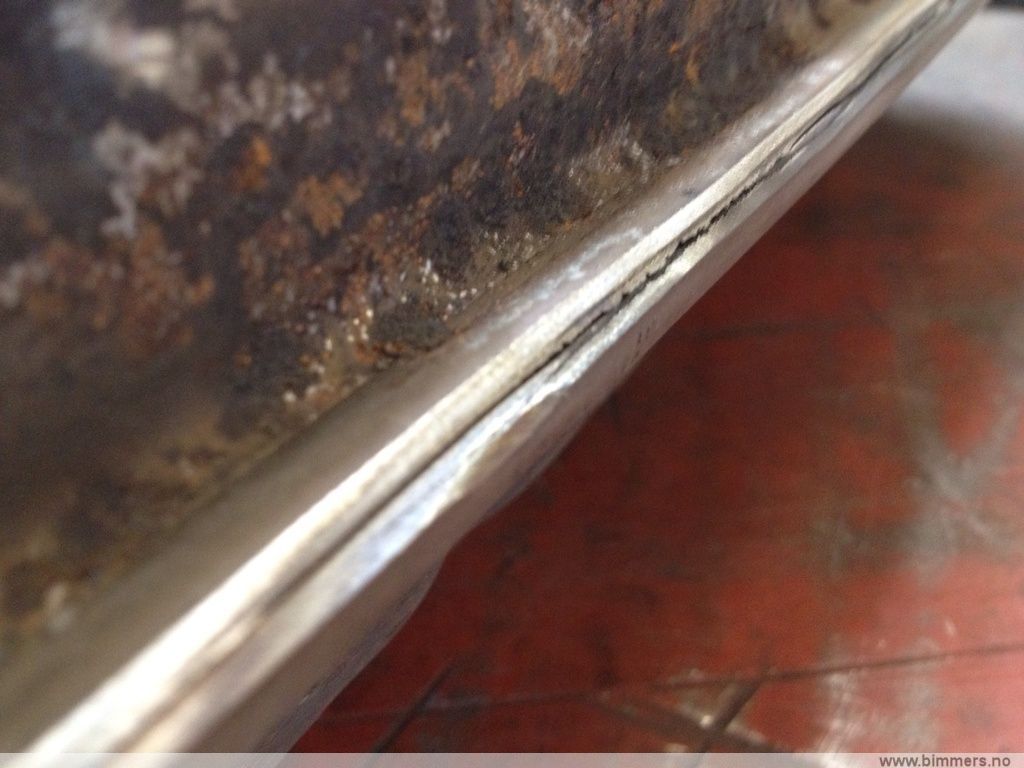

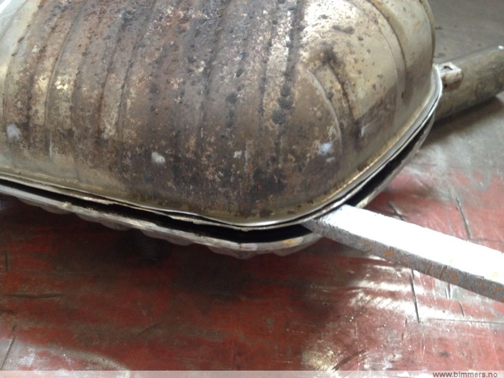

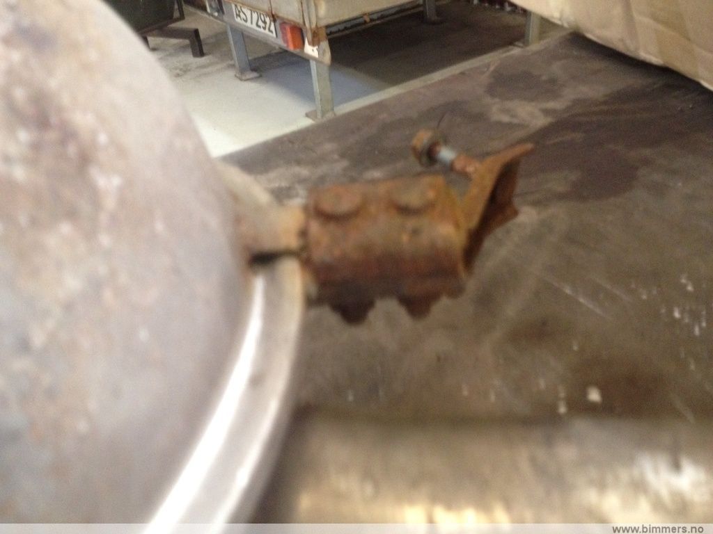

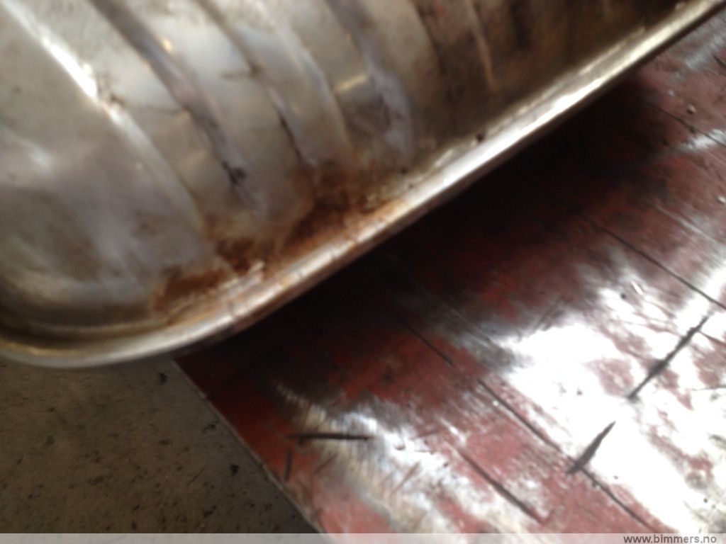

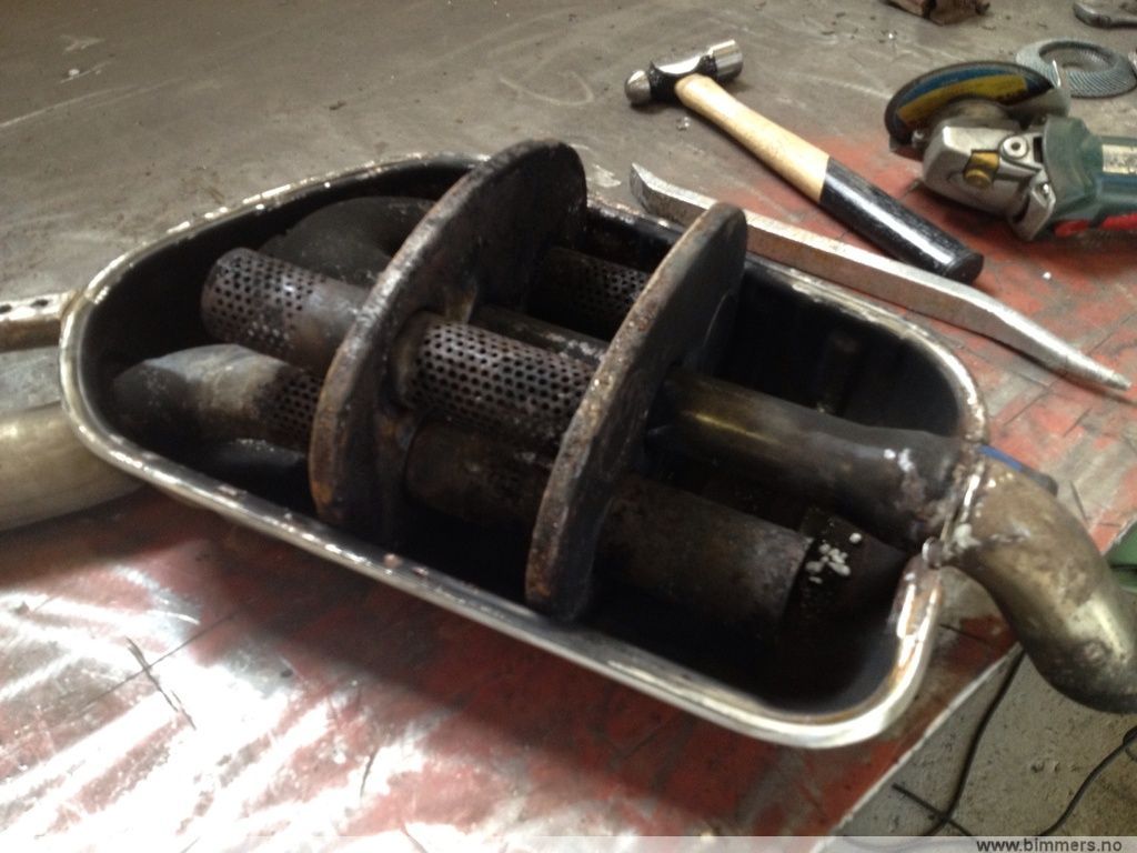

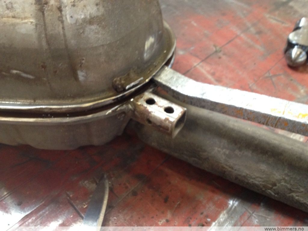

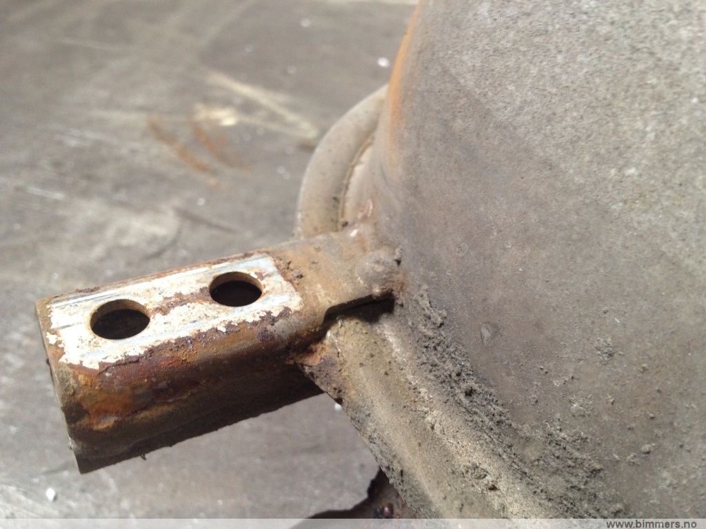

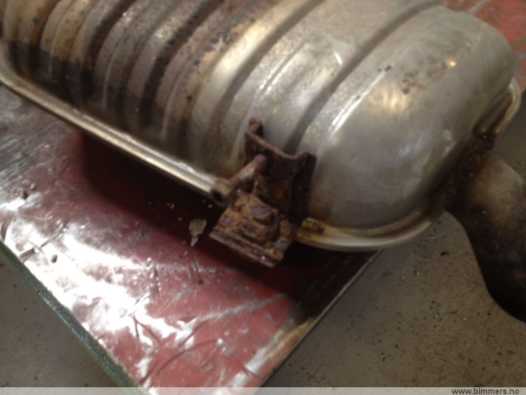

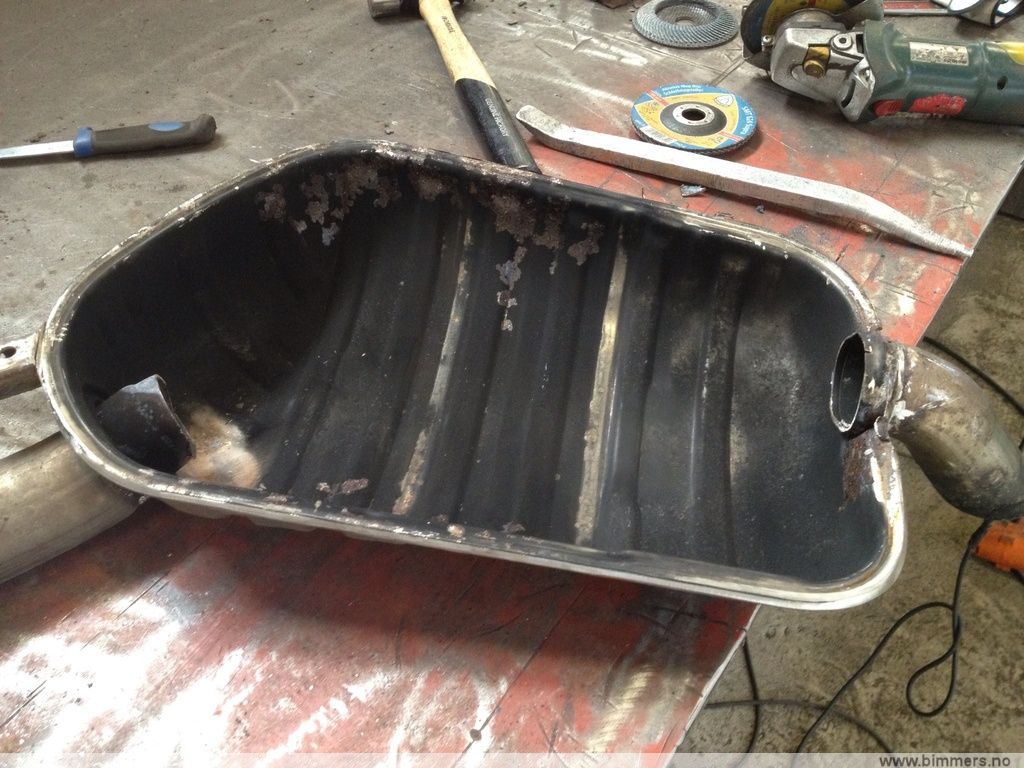

« Svar #22 skrivet: juni 04, 2013, 01:18:36 »
Begynnte litt på eksosen min i dag.
Skruddenførst av fester.
Ferdig fjernet.
Så slipet jeg rundt kanten.
Begynnte og åpne boksen på en side.
Og fortsatte rundt til den var løs.
Boks av og innmaten fjernet. Brukte en acetylen/oxygen brenner og pyntet litt med vinkelsliper.
Så på med lokk og sveise rundt.
Også det samme på den andre potta. Rakk ikke mer i dag. Hadde ikke så mye tid.
Neste gang skal jeg lage endestusser og tilpasse alpina eksosdeksel.
Min Nye E38.
« Svar #23 skrivet: juni 04, 2013, 07:04:10 »
Skall bli intressant att läsa hur du tycker ljudet blev efter denna operation, jag är lite skeptisk till att låta avgaserna gå in i en tom burk, men det kanske blir ett riktigt skönt ljud av det hela.  :)

Det ser bra ut! Har du jobbat som kirurg? 8)

« Svar #25 skrivet: juni 05, 2013, 19:28:46 »
Fredrik M
Leste om en som gjore dette i usa. Lyden ble rolig når motor stod på.
Når man kjører og gir gass så blir det mer V8 lyd. Ikke så dempet som nå.
Kjenner en i oslo som også prøvde dette da han så jeg hadde planer og gjøre dette. Han fikk litt dypere lyd på tomgang. Og tøffere V8 lyd når han dro på. Så tror dette kan bli bra. Jeg har fått 2 ekstra eksospotter som jeg modifiserer. så blir det ikke bra. Så setter jeg tilbake de jeg har på bilen nå. Orginale med påsveiset stusser.
Legger ut video av resultat. Lyd og bilde :)
Jeg jobber som industrirørlegger. Så sveising og sliping er ikke noe problem :p

tenkte forst og gjøre det. men da ser man med en gang at det ikke er lovlige eksosrør. slik jeg gjør ser det orginalt ut.
har også vurdert og sveise på et rør inne i boksen. men en jeg kjenner sa lyden blir bedre med den tomme potten. blir som et resonanse kammer som gjør lyden litt dypere slik først.
skal filme bilen med orginal eksos. så fjerne lyddemper og starte igjen. da har bilen raka rør (bare 50 cm for korte) også sette på den tomme bakpotten. da hører jeg hvem av de som blir best :)

Underbar bil och ser gärna mer uppdateringar. Det ser verkligen ut som att du kan svetsa även om svetsarna är slipade på så det är lite svårt att se.  ;)
När man tömmer slutdämparna så här blir det ofta ett helt annat ljud och låter ofta underbart i vanliga fall, men risken är väldigt stor att det blir vissa varvtal och gaspådrag som blir outhärdliga. Samma med att byta slutdämparna mot raka rör kan ge störande missljud vid vissa frekvenser.
Det blir en annan sak med turbo, på 750 V12an med turbo är det samma koncept som du kör, tomma burkar, sen är det inga katalysatorer heller. Med andra ord, inga dämpare alls och inga höga ljudvolymer eller missljud hördes. -Det lät bara dovt och vackert. :)
