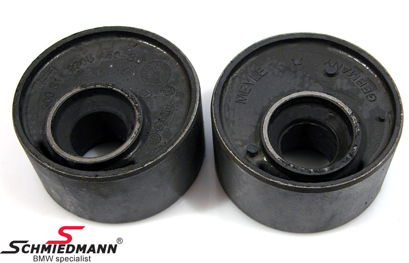

Låter som en bra ide med lite styvare, hittade två olika till M3.
Det är dessa du menar anntar jag med excentriska.
Kan bli första "trim" prylen till compacten   :)

Ja just sådana! Köpte mina på ebay.de, ca 450kr/paret inkl. frakt av fabrikat Meyle. Det första du märker är hur mycket krispigare känslan blir i styrningen.  :)

Det blir skillnad. Tydligast är krispigare känsla i ratten. Sedan ändrar dem caster, fjäderbenet lutar mer bakåt vilket (teoretiskt) ger stabilare gång och trögare styrning. Men just ändrad caster och trögare styrning har jag svårt att märka någon större skillnad på eftersom det blir x antal timmar mellan provkörning före/efter. Vid en direkt jämförelse skulle man nog märka det.
Märkte en nackdel också! Fick balansera om mina framhjul för helt plötsligt var där inga mjuka bussningar som tog hand om den obalans som tydligen fanns i hjulen!

Då har jag äntligen börjat kolla och känt efter under bilen om det är nåt tydligt fel.Hadde nästan räknat med en fjäder av eller liknande då bilen är tydligt vinglig när man svänger. Började med Davve s förslag om stora fram bussningarna.
Det ser ju mest ut att vara luft i mellan som dämpar inte så mycket fastgummi där inte  :D
Så det gör säkert stor skillnad till det bättre med M bussningar.

Glömde ju visa bild efter jag fått dit bärarmsbussningar fram.
Hoppas nu bara dom blev åt rätt håll ochså då Bmw inte skickade mont beskrivning med bussningarna  ;)
Bilen känns lite stabilare och mer distinkt i framvagnen efter att svängtestat lite.
Eller hur man nu ska förklara  :)
