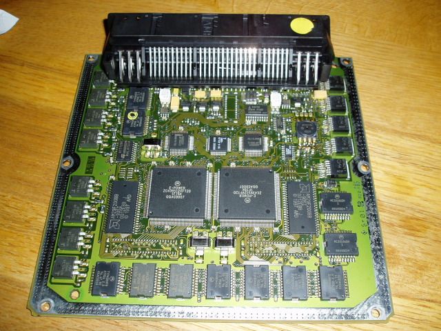

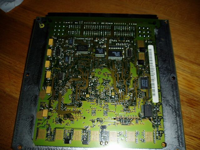

Problemet är att det inte fungerar med en begagnad, -helt omöjlig att koda om mot min bil, enligt BMW. Jag kommer mycket troligt få äta upp det här, men jag ska prova lite alternativa lösningar. Mest av principskäl så vägrar jag att köpa en ny DME. Jag har hittat felet:
Det är där:
Eller där:
Bara att kavla upp ärmarna!  :)

En mini djungel där du behöver kompas, korta och förstorningsglas
