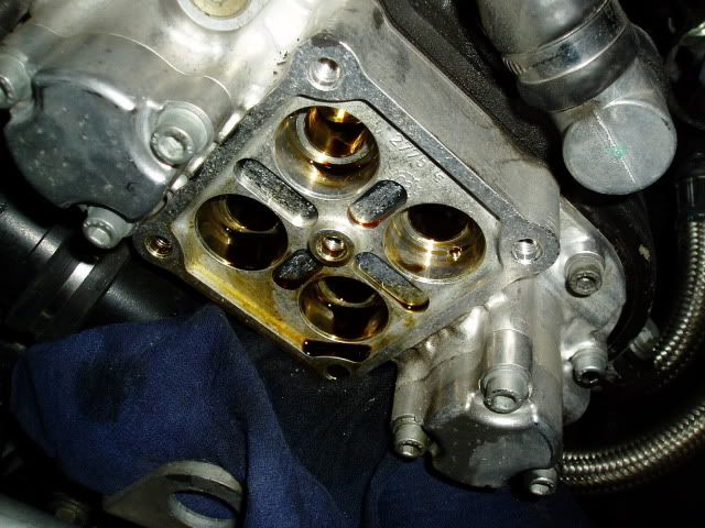

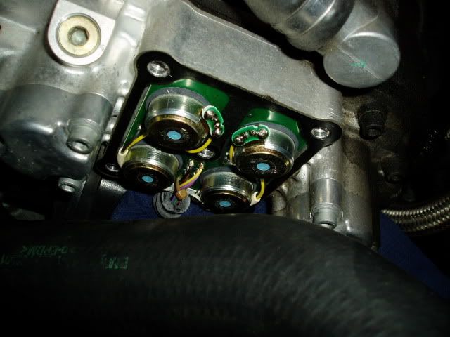

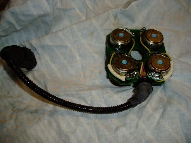

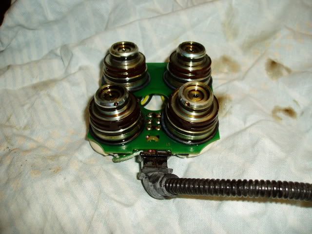

Idag fick jag tummen ur och började riva Vanosen för att byta o-ringarna och kolla upp ventilerna.
Dom satt riktigt hårt, det är ganska lurigt att får ut dom då det krävs mycket våld men man måste ändå vara mycket försiktig så att man inte skadar kretskort eller kablar. Den ena sidan satt dock betydligt mindre och såg ut att vara lite annorlunda, -utbytt kanske?
Där sitter dom på ena sidan:
Plopp så var dom ute!
Dags för rengöring och byte av o-ringarna:
Hittade inga lämpliga grejer i garaget för att mäta upp ventilerna med så jag kunde inte återmontera något.

Intressant att se hur denna berömda felkälla ser ut isärskruvad. Hoppas att du fått ihop allt nu bara. =)
M5 2001
« Svar #140 skrivet: maj 11, 2012, 00:59:12 »
Jag är helt säker på att jag har fått ihop det rätt och riktigt, men det här är en av ett tiotal saker som kan orsaka vanos-rassel. Alla M5 e39 skramlar mer eller mindre, men jag siktar på mindre  :) .
Första uppstarten efter att ha bytt o-ringarna var direkt smärtsam, lät som om man slängt in en näve grus i motorn!  :o Men jag var beredd på det, hehe. Finns grym erfarenhet och mycket bra instruktioner på http://www.m5board.com/vbulletin/e39-m5-e52-z8-discussion/
Lite tidigt än att säga om det vart succé eller fiasko, det kommer visa sig inom kort. Jag orkar nog inte vänta på besiktningstid.  ;)
Glider den genom bilbekämpningen får den belöning i form av nya däck fram eller kanske en lackkonservering.
M5 2001
« Svar #141 skrivet: maj 13, 2012, 15:36:09 »
Det verkar som att rasslandet vid start inte vill försvinna så lätt. Finns kvar ibland vid uppstart, det jobbiga är att det är lite spontant när det uppstår. Men jag har lite en känsla av att det uppstår som mest när den är lite "lagom" varm, dvs när den stått typ en timme, då verkar den vilja rassla varje start. Vid kallstart rasslar den väldigt sällan, likaså när den bara stått några minuter.
Det vanligaste felet till rassel är det som jag åtgärdat nu, oljetrycket i Vanos (som är 100 bar :o ) försvinner när bilen står för att o-ringarna i solenoiderna inte är helt täta. Den årsmodell jag har, har en tryckackumulator som ska behålla trycket när bilen står och se till att fullt tryck finns när man startar. Man kan tänka sig att detta kanske krånglar, annars är det lite jobbigare saker man måste gå in på, -själva mekaniken i vanosen som jag är lite rädd för.  ;D
