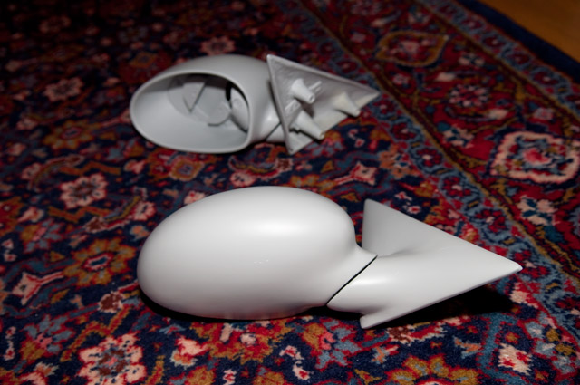

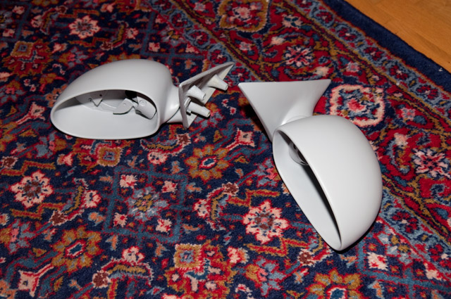

Idag kom det paket från Österrike.  ;D innehållande ett par backspeglar.
Denna gång inget plastkrafs på Schmiedmann med konstiga övergångar från spegelhus till fot, utan handgjorda kopior på M3 speglarna med fästplattor i aluminium, anpassade för sedan och touring modellerna. Skall vara så exakta att original M3 glas passar och motorerna från mina originalspeglar skall passa och således flyttas över. Vilket bör innebära att problemet med fladdrande spegelglas är över.
Skall lämnas in på lack ASAP och så skall jag bestämma mig för om jag skall slakta min originalspeglar, som har en hel del skador från alltför närgången kontakt med väggarna i ett P-Hus eller om jag skall köpa ett par till från skroten och plocka delarna ifrån.

Stiligt! :)
Freude am Fahren
SV: Fredrik M: 330i 2001
« Svar #36 skrivet: mars 26, 2010, 18:18:50 »
Det ser fint ut :)

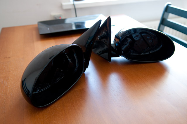

Ingen stor uppdatering idag heller, backspeglarna har kommit tillbaka från lackeraren. Riktigt djupt svarta och blanka och fina.
Kommer att matcha sidolister och B stolparna finfint.  :)
Dags att börja slakta originalspeglarna. Min mor vill ha spegelglasen då hennes blivit väldigt fula i vinter, hoppas jag lyckas få bort mina utan att de spricker.

Snyggt!

Väldigt stiliga!

Glas och elmotorer är inte monterade på bilden, uppvärmda glas ingick medan motorerna skall plockas från originalspeglarna. Passformen var tyvärr inte helt okej, har grejat från och till hela eftermiddagen för att fixa plats. Vet inte om de inte riktigt tänkt till, endast motorn passar perfekt. Men när man kopplar på kontakten så finns det inte utrymme tillräckligt. En enkel lösning hade varit att kapa bort kontakten och löda på kablarna istället men jag vill gärna ha kvar möjligheten att koppla loss dem.
Har kapat klart i ett hus och har småjusteringar kvar på det andra. Bilder kommer när jag fixat båda helt klart. Givetvis lyckades jag repa ett hus på ovansidan när jag sågade i det.  >:( Tänkte mig inte för och det kom glasfiberdamm mellan underlaget och huset så det blev repor ungefär som tvättrepor i och med att huset ju rör sig lite när man jobbar med det. Som tur var blev det  inte värre än att jag kunde polera bort dem. Men jag skall be min rekonditionerare ge dem en polering innan han lackförseglar dem så ytan blir riktigt fin igen.
Hus 2 har jag tejpat på ovansidan så jag inte gör likadant en gång till.
