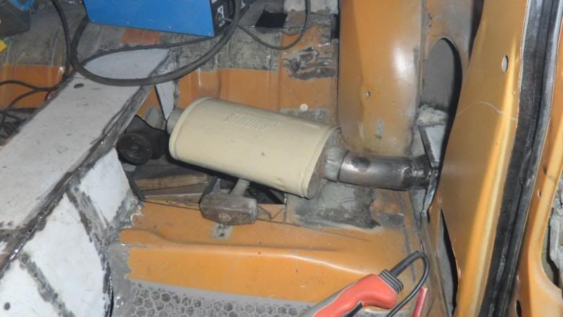

Iaf så körde jag lite ikväll.

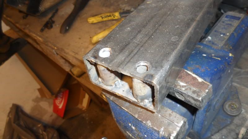

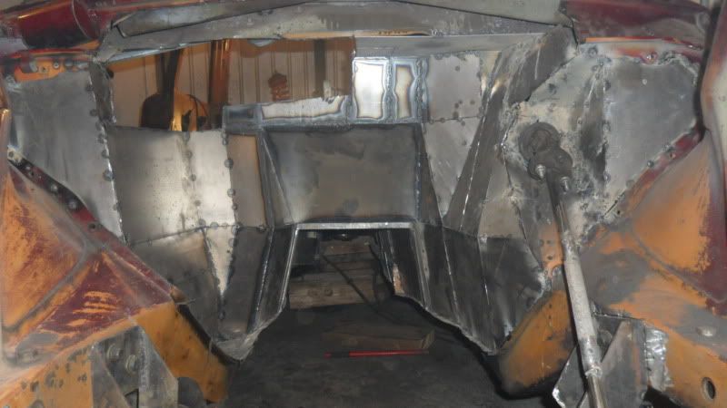

Så här kommer den sitta sen kommer en modell längre sitta i kardantunneln.
Allt kommer vara omslutet sen precis som kardantunneln men öppet underifrån så man kommer åt om nåt måste bytas eller så.

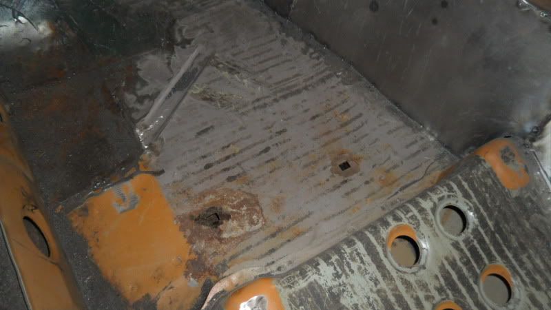

« Svar #49 skrivet: mars 18, 2010, 19:17:40 »
har tyvärr inte hänt allt för mycket här då jag har haft fullt upp med huset och försöka hitta jobb och fraktat bort skrotbilar och sånt spännande.

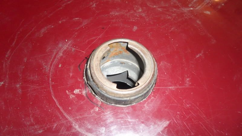

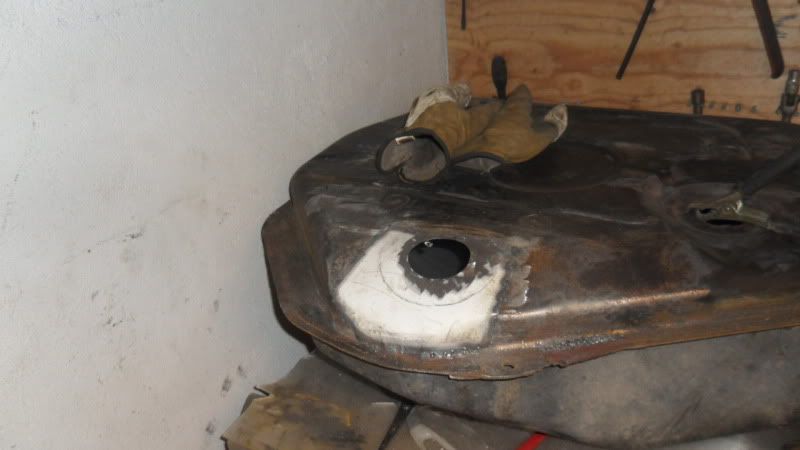

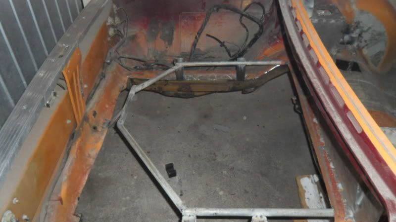

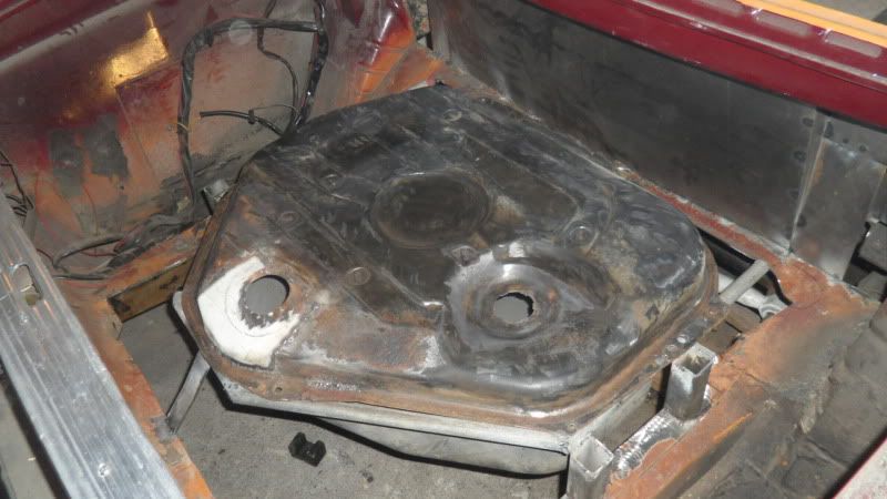

Men har iaf helsvetsat en del samt kapat ur golvet i skuffen för att göra plats för nya tanken som kommer från en BMW och är på 80liter ungefär.

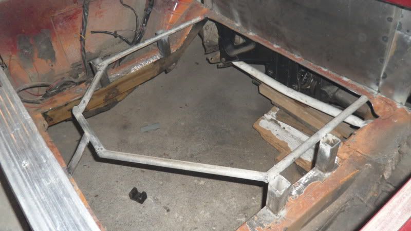

Gjort en ram för tanken. OBS är väldigt grovt nu så det kommer bli mycket snyggare så småning om.

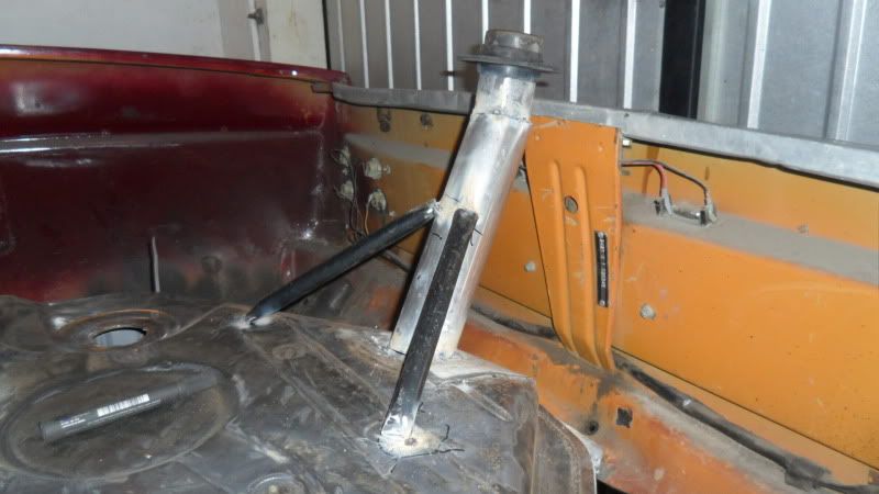

Fick göra om tanken lite så har loppat igen hålet för nya röret och så.
Tanken på plats där den ska sitta.

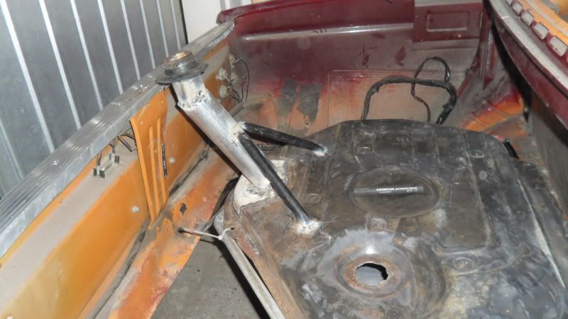

Här tankar man sen, hålet ska jämnas till och sen kläs med en aluminiumplåt sen.
Sen två överblicksbilder bara :D

« Svar #50 skrivet: mars 20, 2010, 02:41:20 »
Har inte hänt allt för mycket här. Fick ett ryck och göra lite ikväll igen. Har massa annat och tänka på då både jag och sambon ska studera nu så vi ska säga upp huset och flytta till lägenhet igen. Så jag måste hitta garage i Enköping!
Men till hur det har gått ikväll, tillsammans med en hel del öl kan jag säga ;)

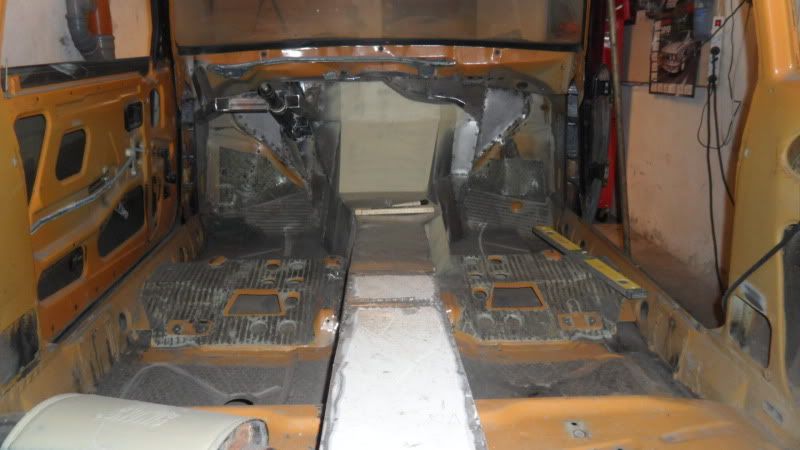

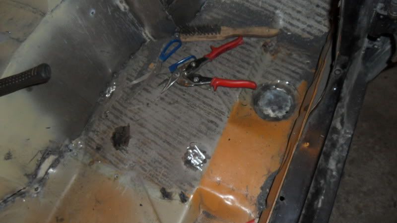

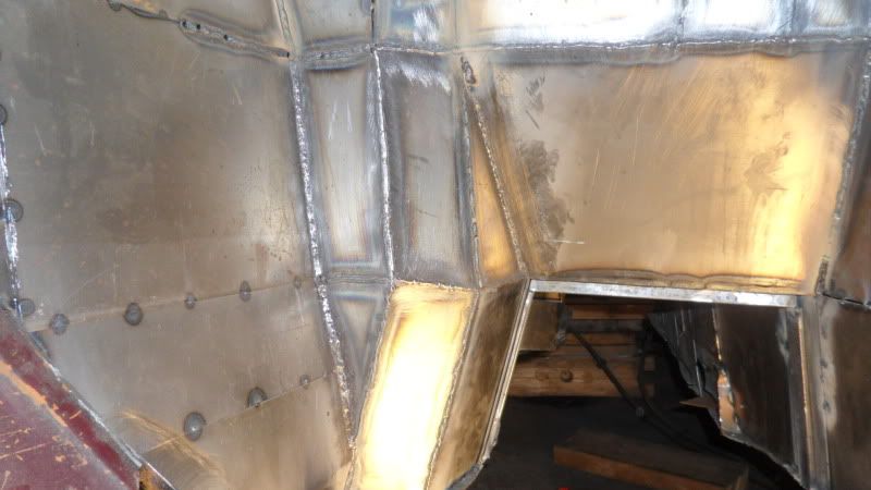

Blev lite ändrade planer då jag satte kapen i bilen igen för att stolarna inte fick plats så som jag ville.
Så jag kapade bort lite mer.
Innan.
Då fick jag självklart lägga igen lite mer.
kommer självklart se bättre ut när jag är klar.
Har även lagt igen lite småhål i bilen.
Så här var det innan.
Blev även lite gjort på tanken. Gjorde klart påfyllnadsröret och stagen till det.
Ni får ha överseende med att jag är grymt onykter nu så efter en hel del öl så jag kanske redigerar en del imorgon. Det återstår och se :P

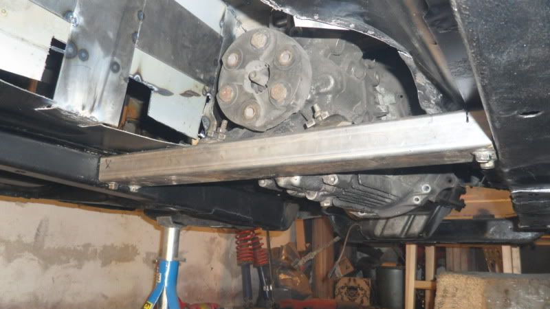

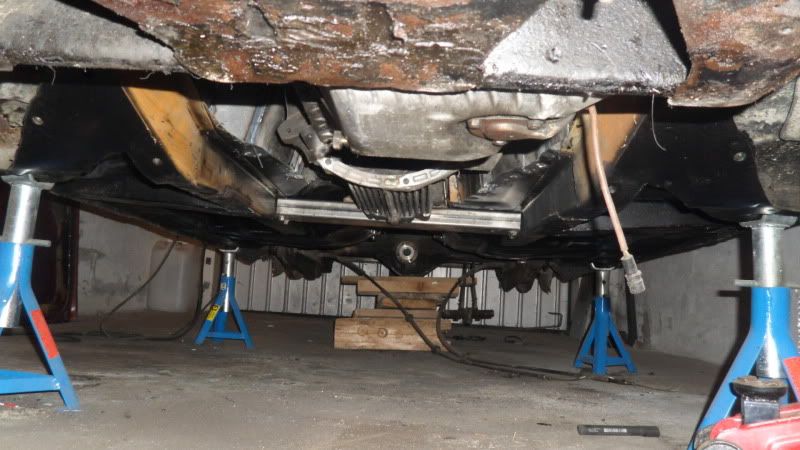

Har tillverkat ett växellådsfäste som ska monteras imorgon sen ska bilen ner på hjulen för att kolla höjden på allt innan bakvagnen rivs igen för att förstärkas i och med nya stötdämparna.
Tyvärr har jag inga bilder då regeringen är på fest och då ska hon absolut ha med sig kameran samtidigt så bilder kommer upp imorgon.
Sponsorer sökes!
Utloggad Christian.N
  • Antal inlägg: 152

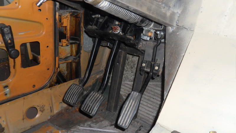

« Svar #55 skrivet: mars 27, 2010, 21:56:39 »

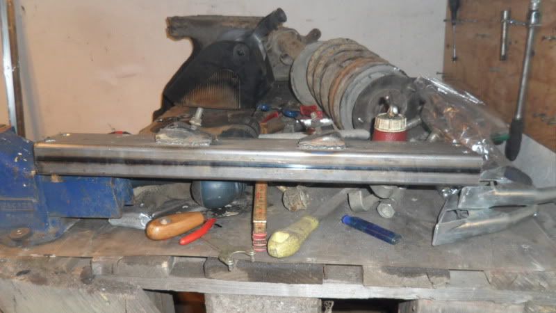

Gjorde klart växellåds fästet idag. Enda som ska göras om är att jag ska svetsa alltihop snyggare men jag måste buta svetshjälm först då min gamla inte ens är automatisk så jag ser inte ett skit vad och vart jag svetsar. Lite jobbigt...
Profilen är i 3mm stål.
Loppade i rör så jag kan dra åt bultarna ordentligt utan att röret sviktar.

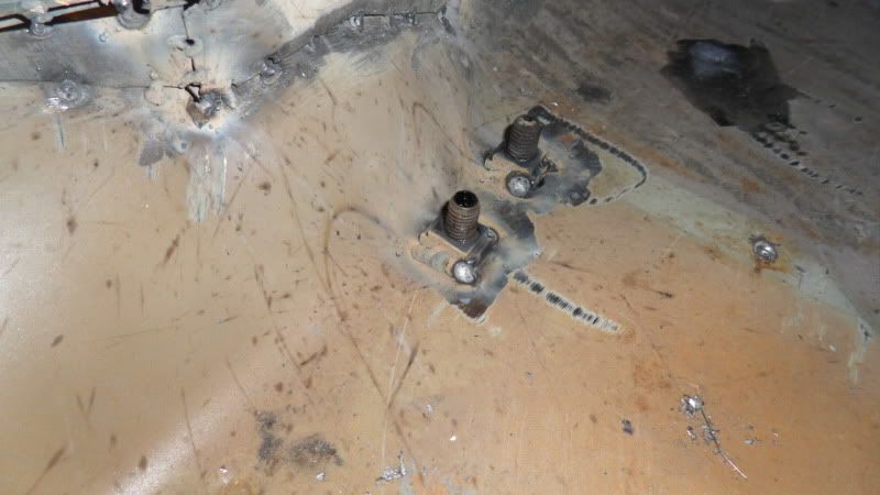

Svetsade svetmuttrar inne i bilen så det bara är att dra åt bultarna underifrån sen.

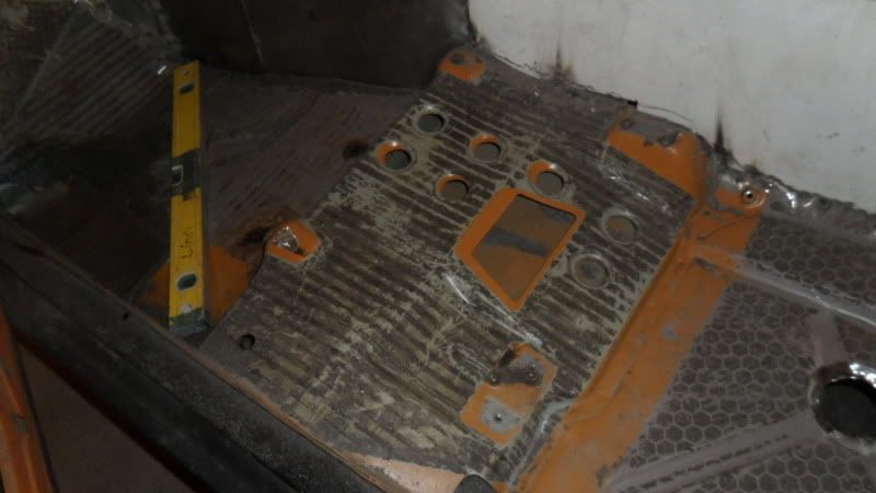

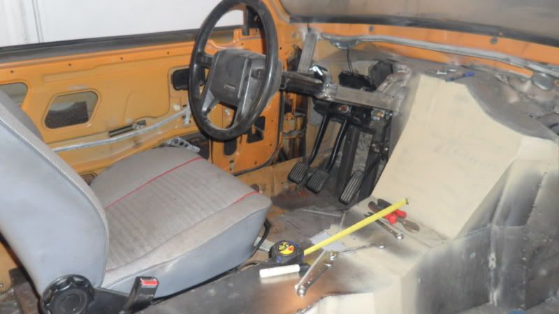

Påbörjade även stolfästen för stolarna som jag ska besikta med så jag vet vart jag kommer
sitta så jag får alla pedaler på rätt ställe.
Pedalerna sitter nästan där dom ska sitta. Måste flytta ner dom lite sen göra en fästanordning så dom kan lossas sen om man så vill. Gaspedalen är flyttad för att under lätta heal/toe växlingar.

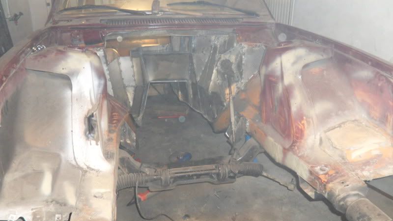

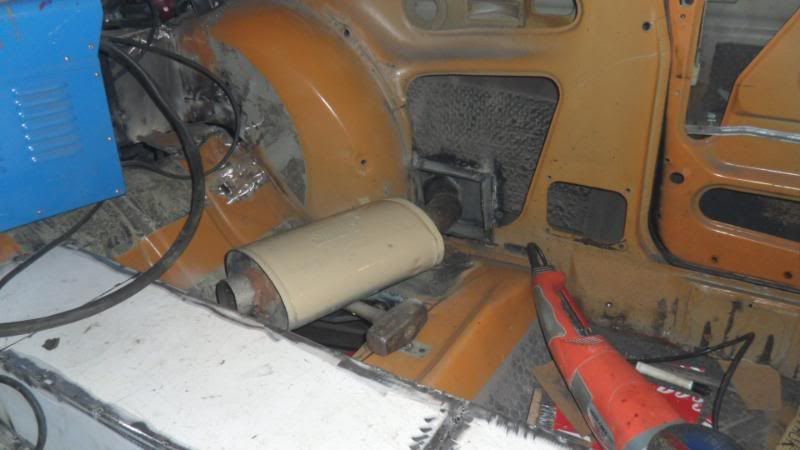

Har inte hänt så mycket idag med bilen då jag har varit tvungen att fixa bränsleläkage på brukisen och då passade jag på och laga avgassystemet som fick sig en knäck när jag fastnade i snön förut.
Men jag plockade ifall ur motorn och lådan och kapade upp lite i torpedväggen. Har bestämt mig för att göra om ena hörnet där oljepåfyllningen satt förut. Så nu kommer bägge sidorna se likadana ut istället.

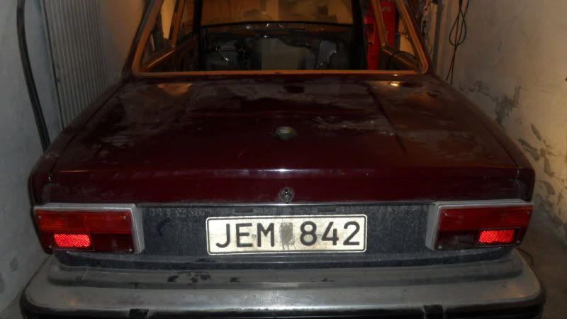

« Svar #59 skrivet: mars 29, 2010, 18:15:01 »
Liten sneakpeak på vad som pågår nu :D
