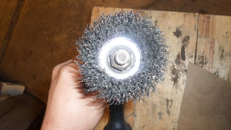

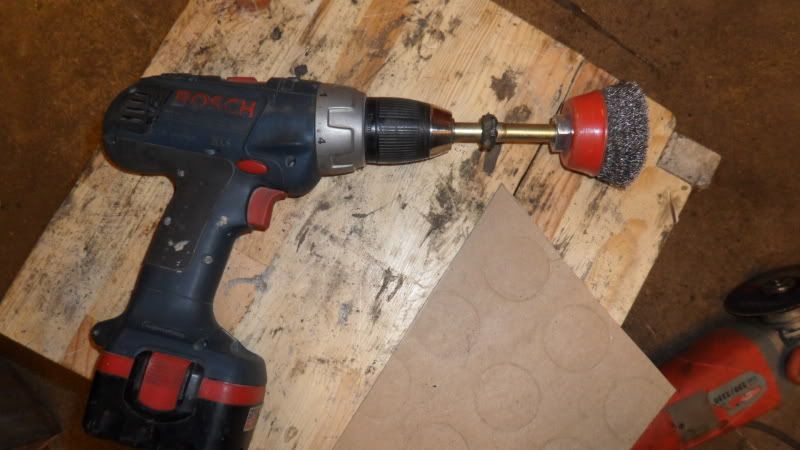

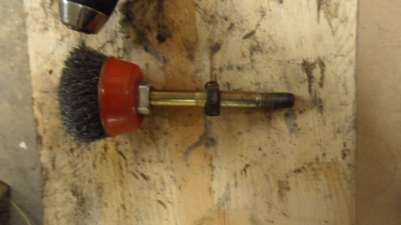

Fixade till en egen slip eftersom jag måste slipa av svetsarna då jag kör med flusstråd och det är satans drygt att sitta med stålborste. Så jag köpte stårtrådstrissor på biltema som man har till vinkelslipen men det är för trångt så man kommer inte åt.
Så jag tog skruvdragarn och en bult som passade och voila =) Nu kommer jag åt överallt och slipper stålborsten!

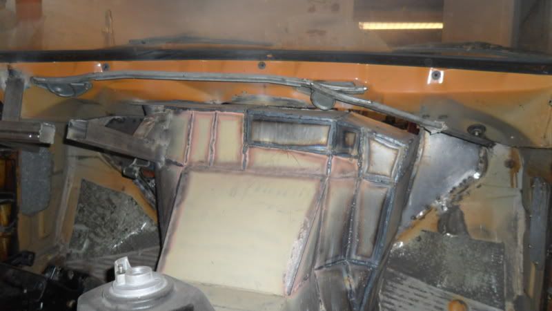

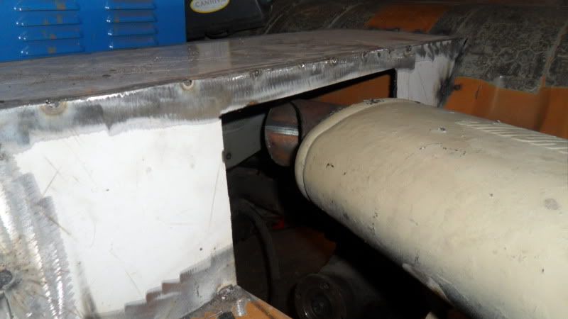

Nästan klar med undersidan av torpedväggen.

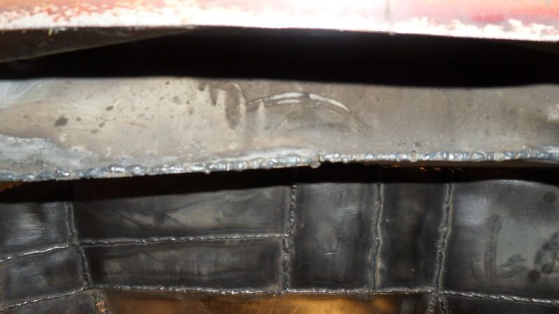

Här ser man den plåten som jag böt ut över oljepåfyllnadslocket.
Här står dom och väntar :D Ska gå på upphängningen i bak när torpedväggen och kardantunneln är färdigsvetsad.

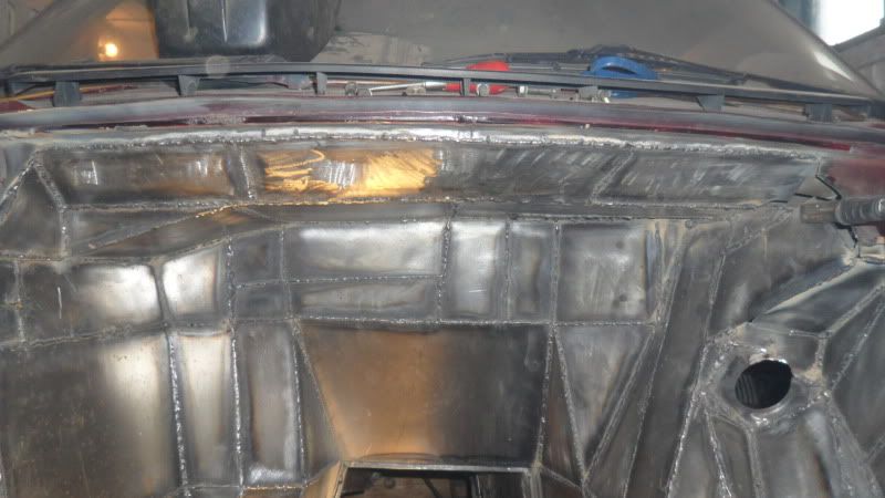

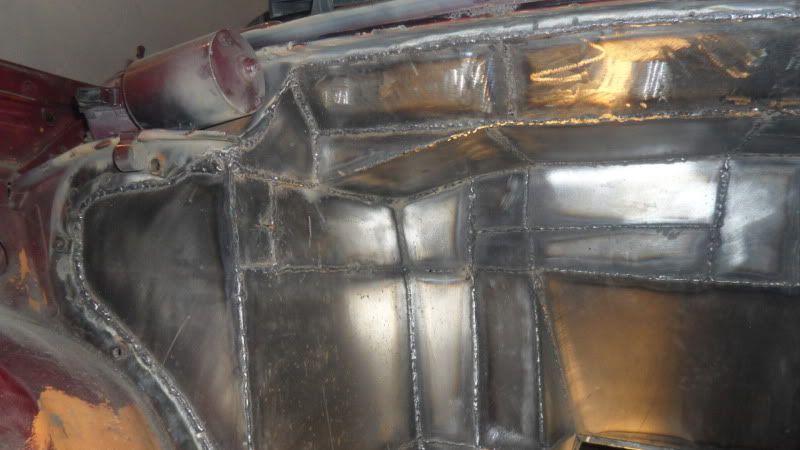

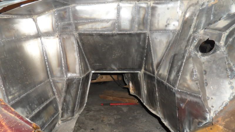

Färdigt nu i torpedväggen mot motorn :D
Loppade ihop taket på torpedväggen mot orginal.
La sen igen plåt över det  så det blir heltäckande och snyggt (tycker jag iaf, speciellt sen när färg kommer på)
Gjorde även klart ena hörnet.
Efter maten nu så ska jag göra klart andra sidan.

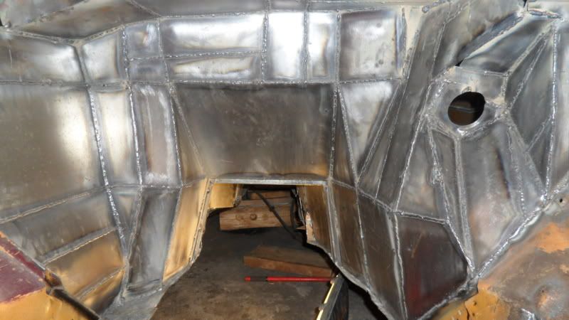

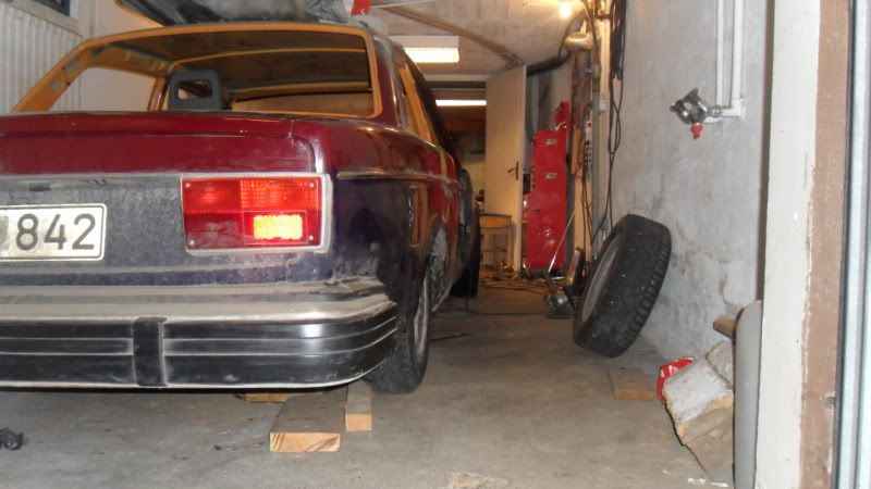

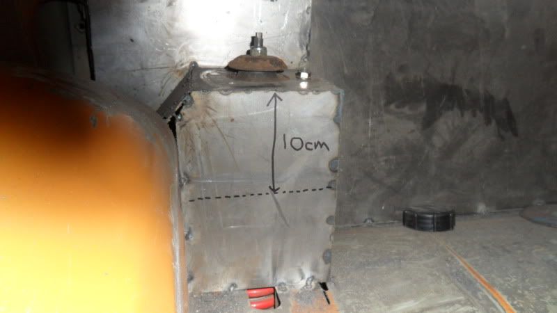

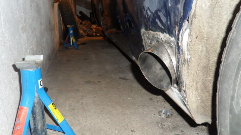

Annars så blev det lite gjort ikväll med. Fixade ner bilen på backen idag för att kolla in hur höjden blev med nya dämparna och det var inte bra som det är nu. Måste sänka ner taket på dämparhuset 10cm för att det ska bli bra höjd på bilen. Lätt gjort och bör inte ta allt för lång tid.

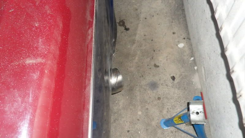

Fipplade även lite med sidepipen och så kommer nog slutresultatet att bli. Ska slipas lite mer runt om för att få det jämnt och fint..
Den här bilden  glömde jag lägga ut igår, den högra sidan på torpedväggen som blev klar i går kväll.
Så imorgon så ska jag hissa upp bilen på bockarna igen, sen städa hela garaget.
Efter det så blir det att kapa upp stötdämparhusen och fixa så det blir rätt höjd på dom.

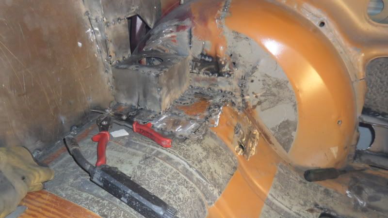

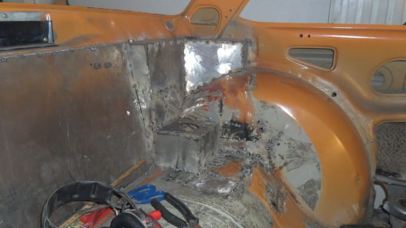

Kapade och gjorde om tornen i bak, tänkte försöka färdigställa det imorgon.
La även igen lite hål som var sen tidigare och även hål som blivit för att jag kapat fel och sånt :P
Ska helsvetsas och slipas innan det ser bra ut men men..

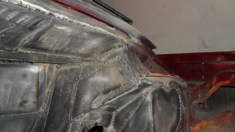

Hållt på lite idag igen. Fixade nästan klart i bak i bilen. Försöker loppa så mycket som möjligt nu så kan man gå på och helsvetsa allt sen.

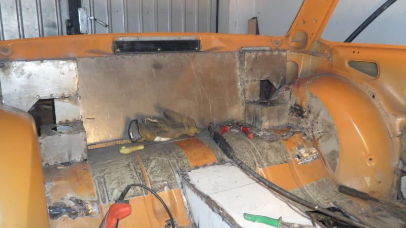

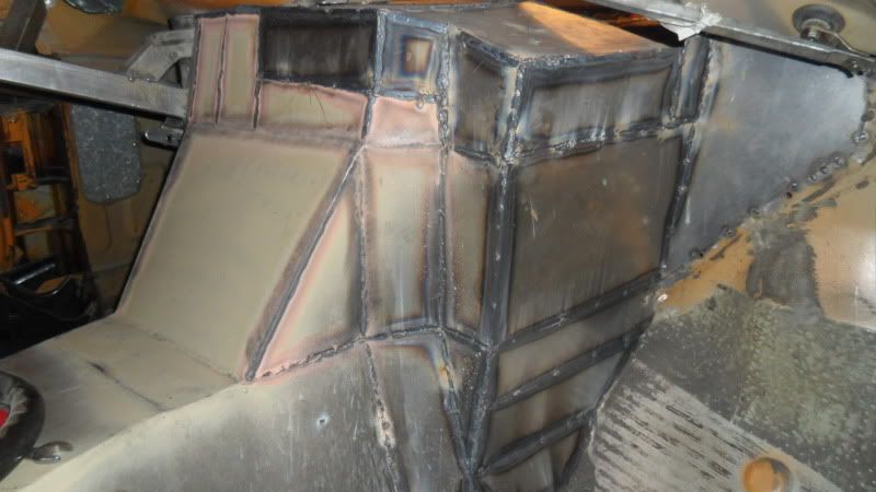

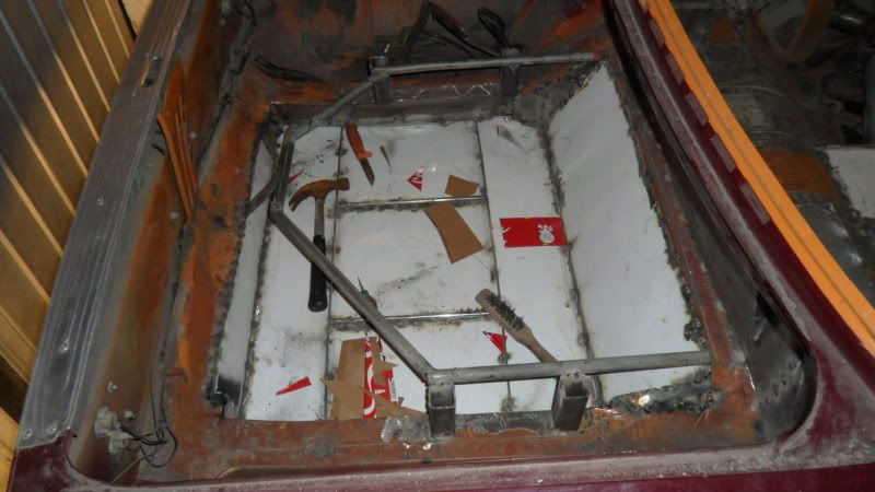

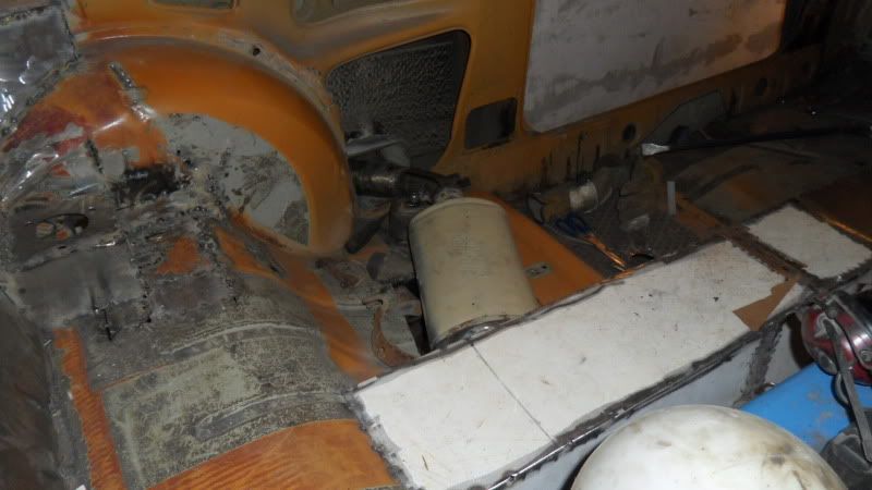

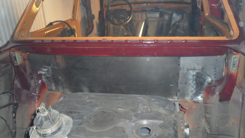

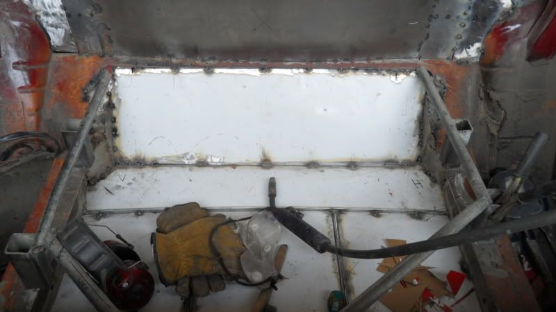

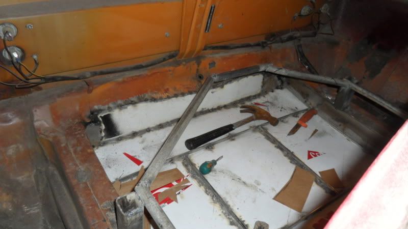

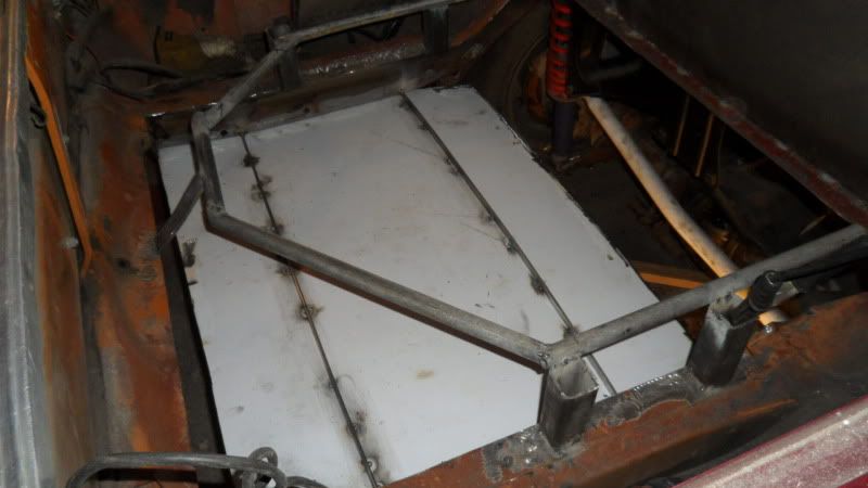

Men påbörjade nya "golvet" i skuffen. Ska svetsa i sidorna imorgon hade jag tänkt då nästan alla är färdigkapade för att loppas dit. När det väl sitter på plats så ska upphängningen för tanken göras seriöst. Tänker inte åka med rören som sitter där nu då dom ser för täskiga ut :P
Sponsorer sökes!
Utloggad Christian.N
  • Antal inlägg: 152
« Svar #70 skrivet: april 08, 2010, 13:32:09 »
Då var det dax för lite lunch så jag slänger in en liten uppdatering. Har fixat med en massa annat så har inte hunnit så mycket med bilen som jag hoppats.

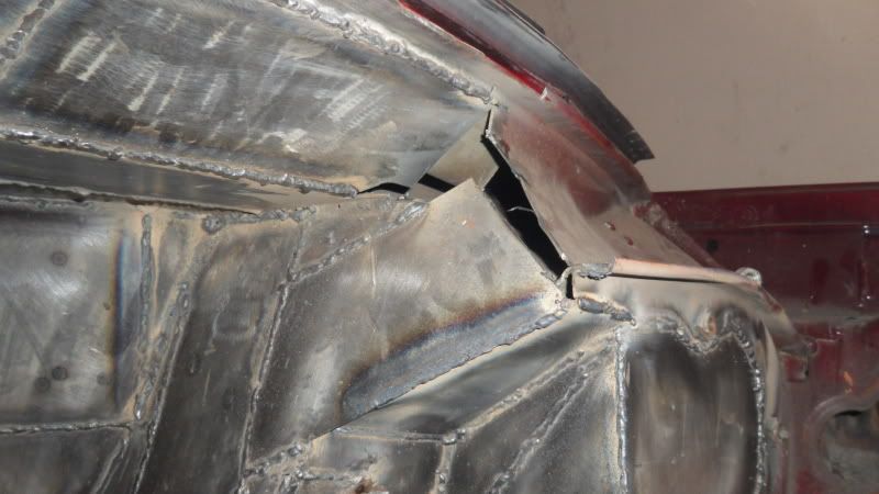

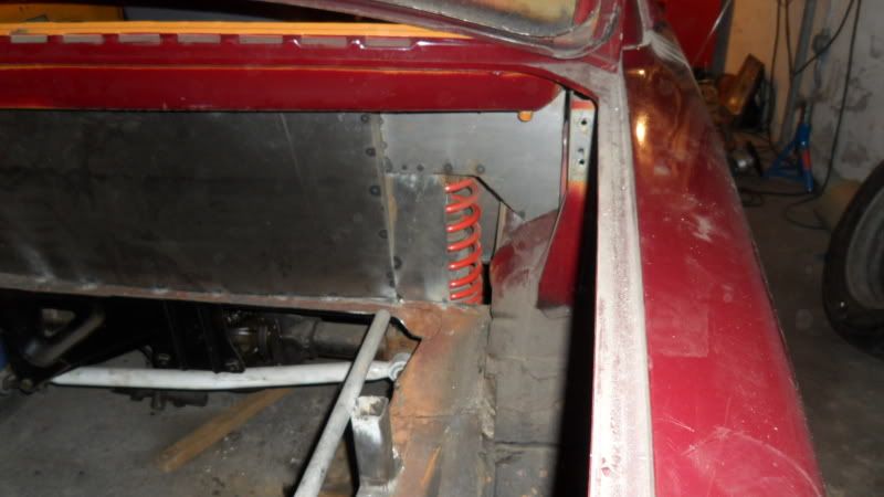

Men, lite mer har hänt med skuffen, ser verkligen ut som skit nu men får man helsvetsa och slipa lite samt färg så kommer det bli klockers. Inte helt nöjd men jag känner att det får duga.

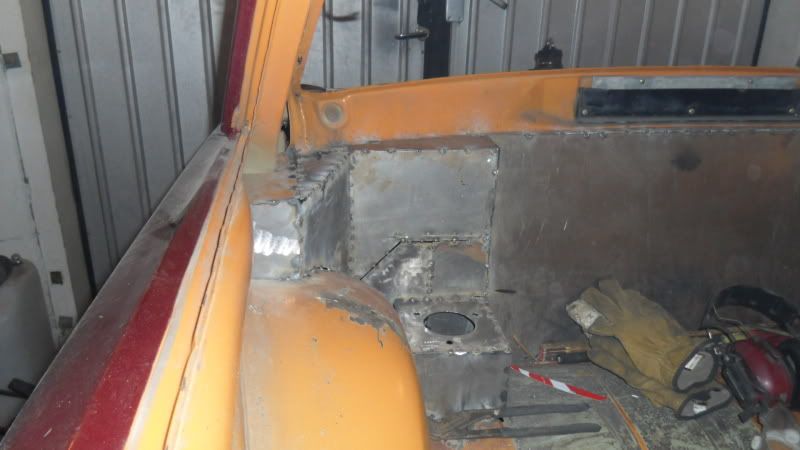

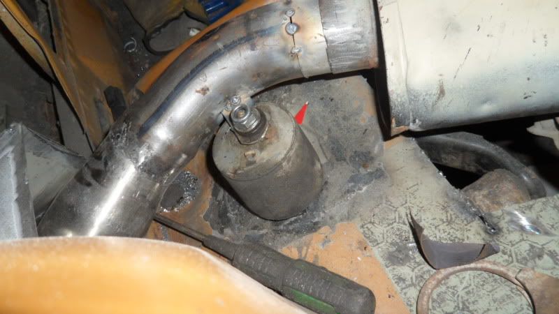

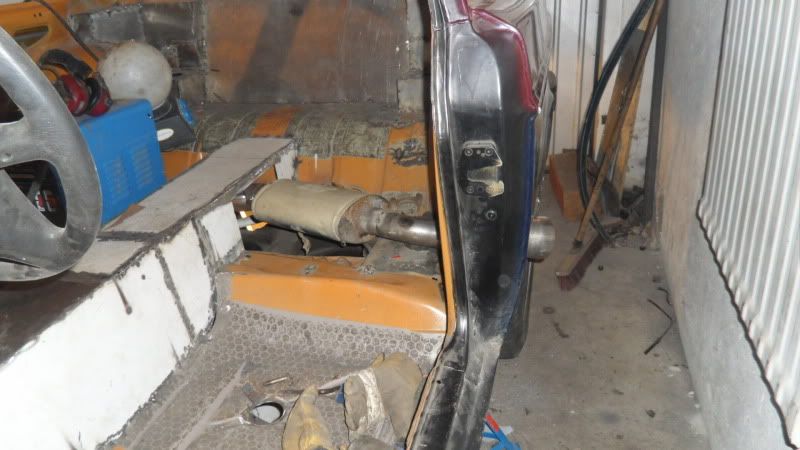

Så nu får det räcka för idag, måste åka in till "stan" för syrran ville ha min hund Astrid över natten. Men fick lite gjort idag iaf. Mycket tid gick åt för att måtta och fundera ut upphängningar för avgaset. Så nu vet jag ungefär hur jag ska dra allt samt hänga upp det.

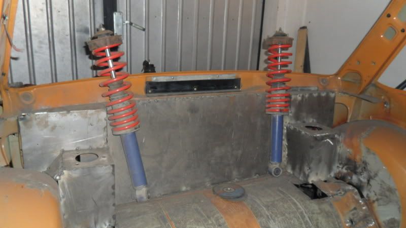

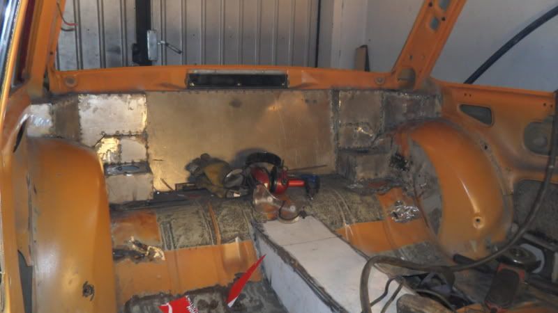

Så här blev det i bak. Ska svetsas mer och lackas så det ser schysst ut.

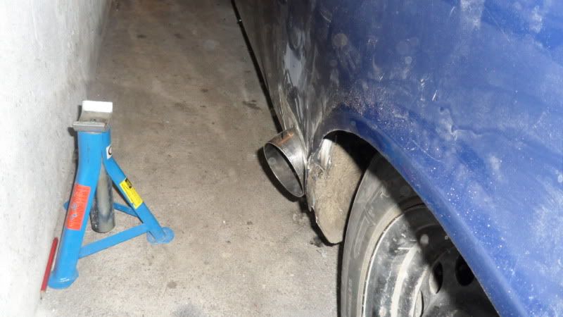

Så här långt kom jag på avgaset.

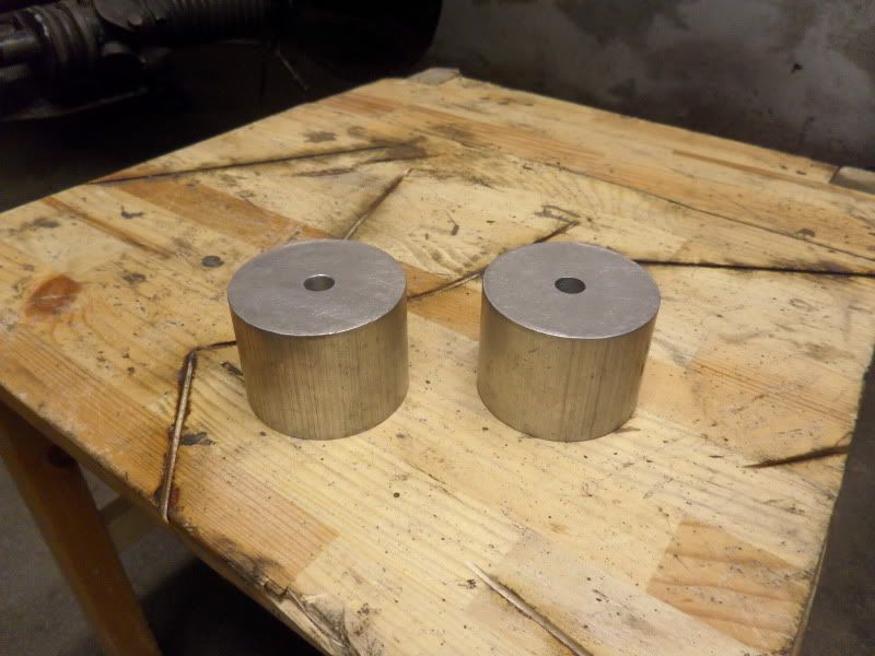

Motorkudde som första upphängning. Kommer sitta en till mot ljuddämparen sen så det är lite flex men inte för mycket. Sitter svetsmutter på undersidan så man bara skruvar ner den enkelt.
Blir fortsättning imorgon på allt. Vill helsvetsa kardanen och göra iordning den men får inte svetstråd förän måndag.. Men men finns att göra tills dess. Bara loppa allt så länge så inte tråden tar slut.

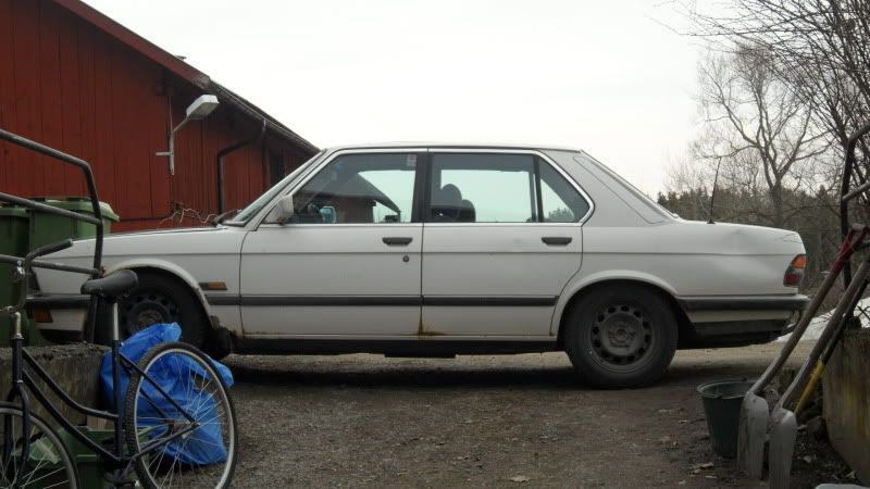

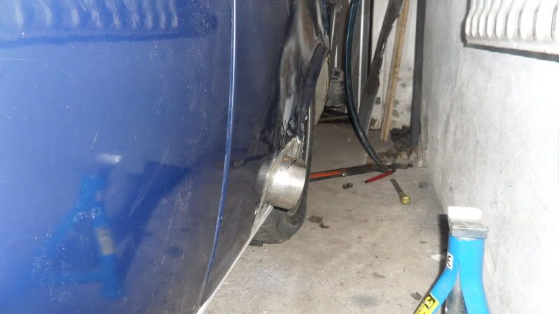

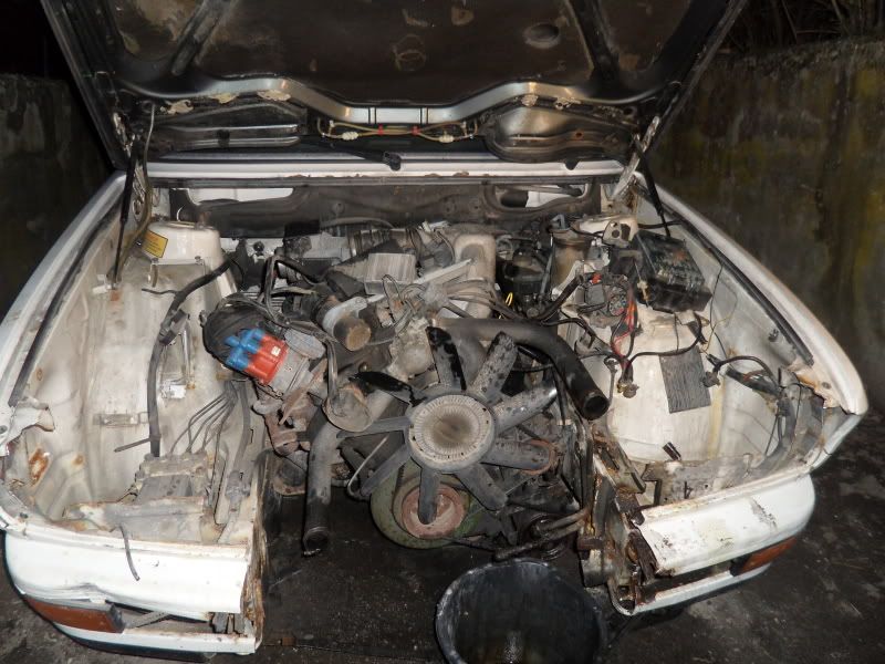

Men har iaf börjat strippa BMWn nu ikväll, hann inte med så mycket tills det blev för mörkt (står ute) men ska fortsätta imorgon igen och planerar att vara klar tills söndag kväll med allt jag behöver vilket är en del..
Så här långt kom jag med BMWn, inte så långt som jag ville men alla skruvar och bult som håller i fronten GICK INTE att lossa.. Fick kapa upp allt istället.

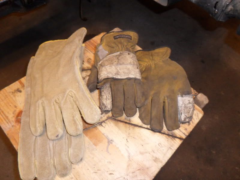

Tyckte att mina svetshandskar hade gjort sitt då dom bestod mest av tejp nu haha.
