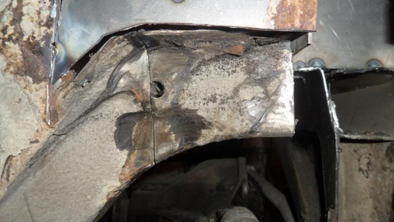

Nu har jag satt igång och helsvetsat torpedväggen, lär ta en stund med tanke på att översidan ska helsvetsas sen slipas ner så det blir jämnt och snyggt sen ska undersidan helsvetsas så allt blir riktigt hållbart.

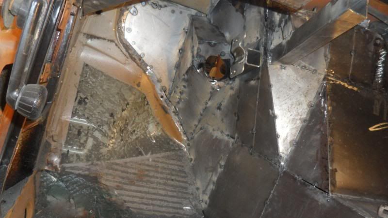

Har fått lite gjort idag med betoning på lite. Har blivit avbruten hela tiden så har inte kommit igång på riktigt..
Satte igen nästan alla småhål i torpedväggen.

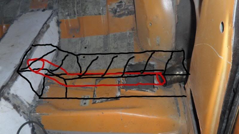

Sen har jag även påbörjat mitt sidepipe bygge :) Kommer bli ungefär så här..
Här är min "state of the art" ritning på det hela :D Avgassystemet kommer gå innuti en  egen "tunnel sen ut genom sidan.

« Svar #36 skrivet: mars 06, 2010, 03:48:41 »
Kul att det händer saker. Hyffsat slutrör där.  :)
« Svar #37 skrivet: mars 06, 2010, 08:58:39 »
Det blir säkert bra till slutet. ;)

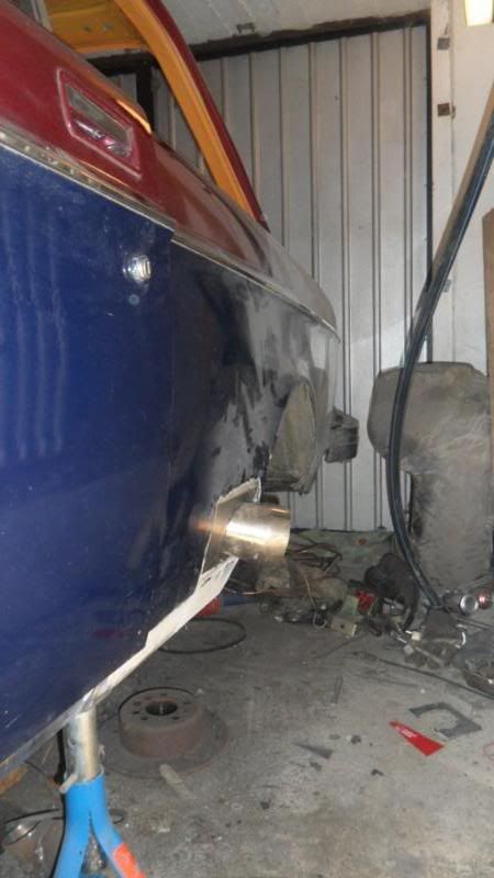

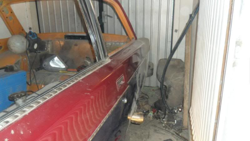

Slänger upp en liten förhandstitt på hur det går i garaget.

« Svar #40 skrivet: mars 06, 2010, 18:45:54 »
Oj sidepipes, nu snackar vi inte diskret sleeper längre  ;)

« Svar #41 skrivet: mars 06, 2010, 18:50:17 »
Nej :P Jag tror inte den kommer vara så diskret med två sportstolar och fet vit bur i en svart lackad inredning heller :)

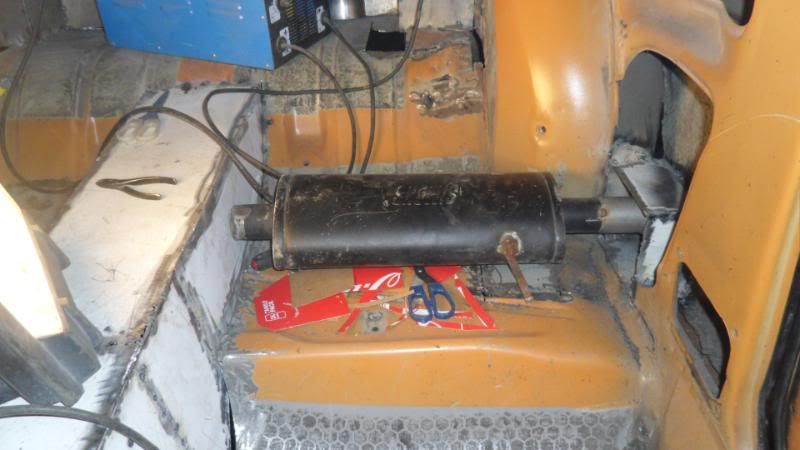

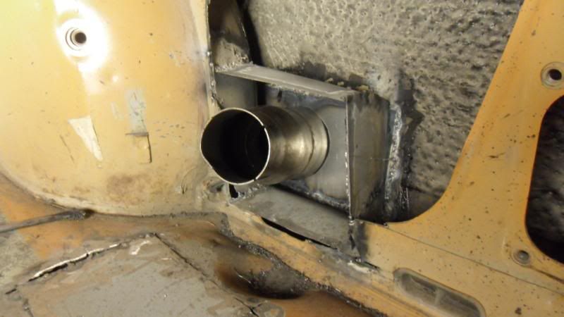

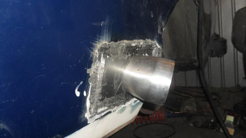

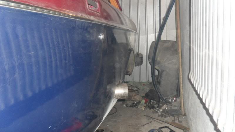

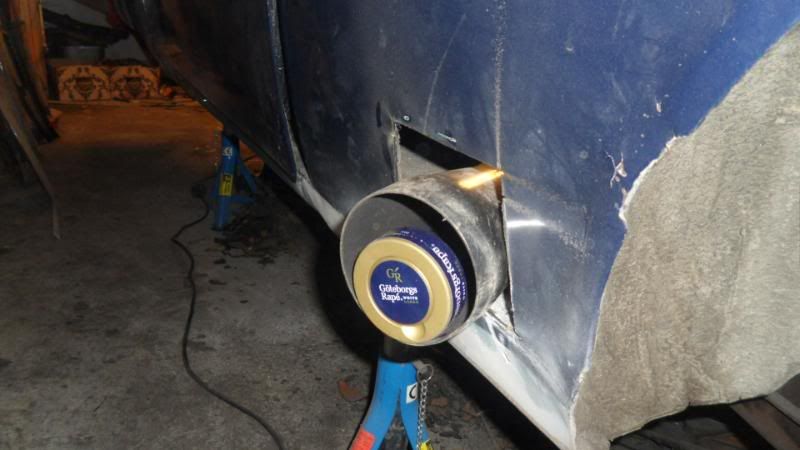

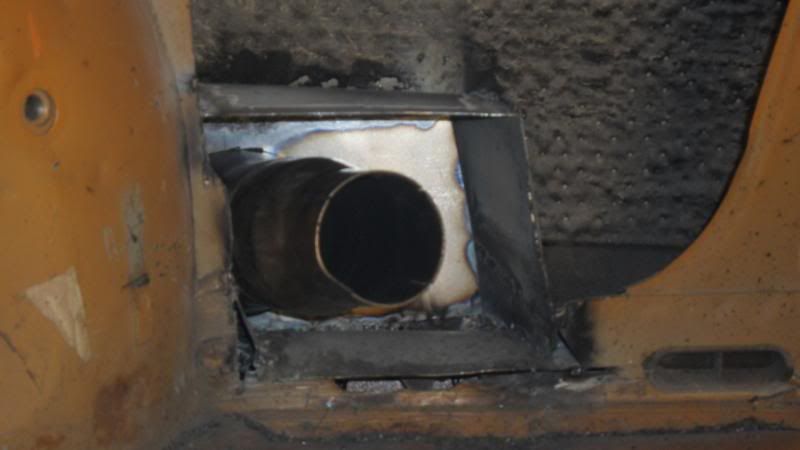

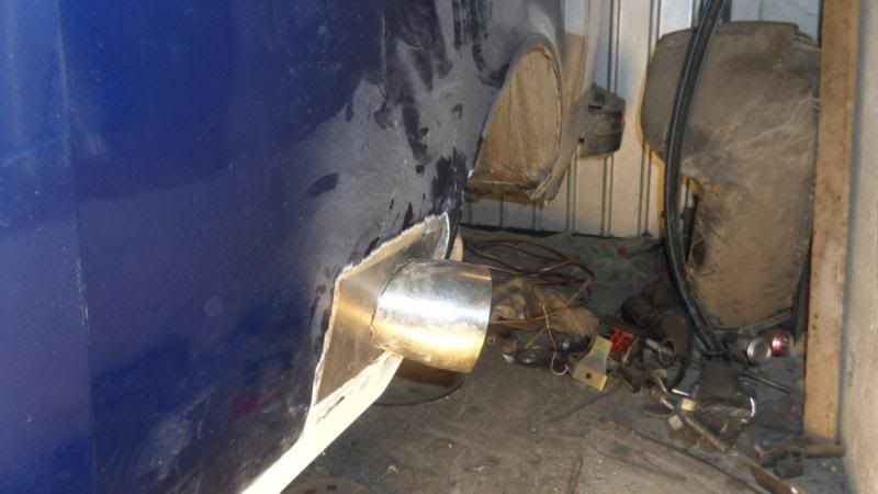

« Svar #42 skrivet: mars 06, 2010, 20:58:16 »
Jag fick göra en tunnel för avgassystemet ut mot skärmen och det tog sin lilla stund men nu är det nästan färdigt.
Plåten runt själva utblåset är i 3mm för extra stadga.
Ungefär där kommer en ljuddämpare att sitta och sen kommer yttligare en avlång sitta i överdelen av kardantunneln. Alla rör kommer sen lindas med avgasbandage och väggarna runtomkring kommer kläs med värmematta.

« Svar #43 skrivet: mars 07, 2010, 21:15:05 »
M30´n kommer sjunga helt underbart genom den där konstellationen!  8)

« Svar #44 skrivet: mars 07, 2010, 21:53:00 »
Det är nästan det jag ser fram emot som mest :D Höra hur den låter och sen se den på film, en gammal Volvo som vrålar som en BMW :D
