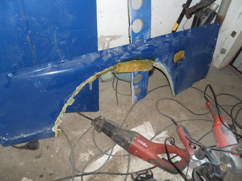

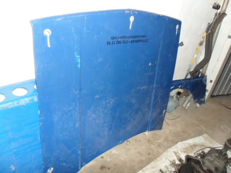

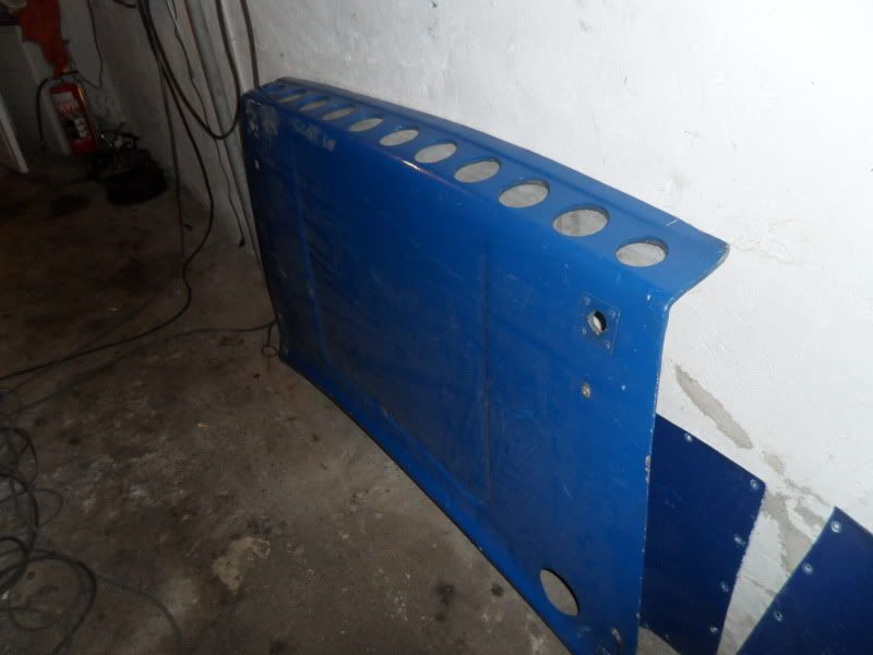

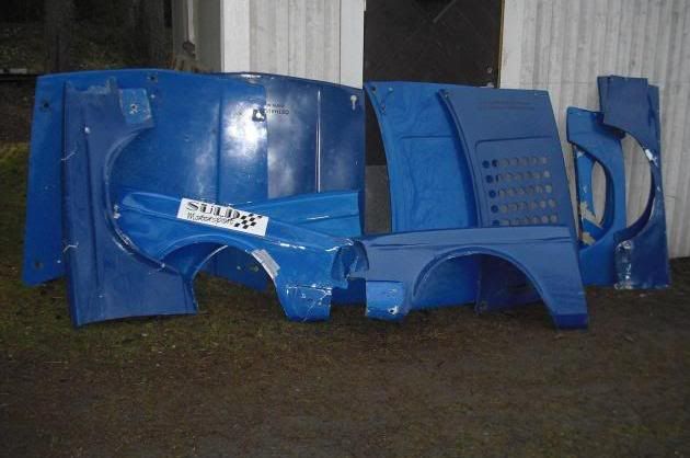

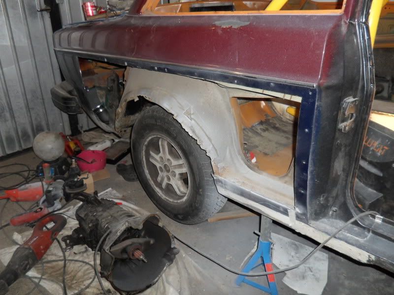

Så nu har jag varit och hämtat breddningen :D Kräver lite kärlek men kommer bli riktigt fint :D Blir en kompis som kommer hålla på med breddningen medans jag kör på med bilen. Skönt med hjälp då man varit själv till 98% med bilen hitills.
Bakskärmar
Baklucka
Motorhuv
Detta är bara påhängt och så, alltså så sitter det snett mm, bara för att få en snabb titt på ungefär hur det blir..
Ska köpa "dörrskinn" också så jag byter ut på dörren och blir av med en massa kilon även där!

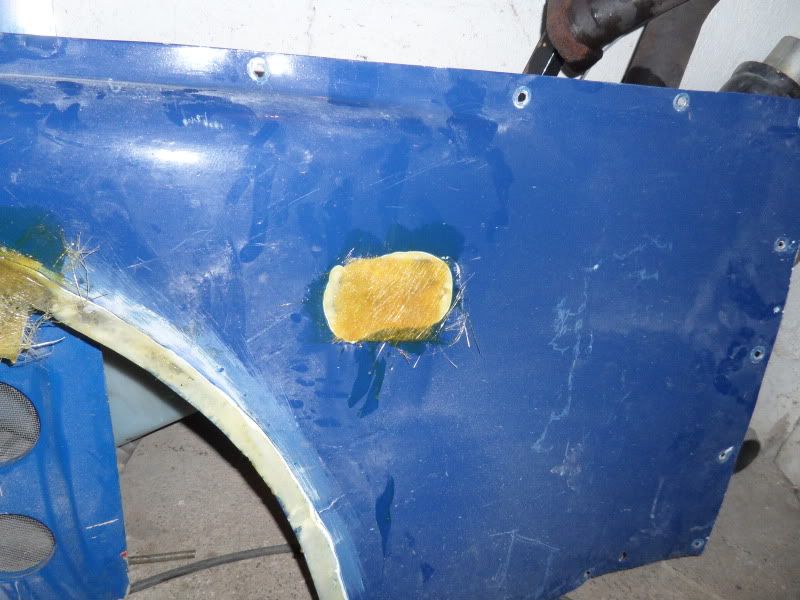

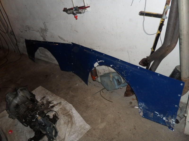

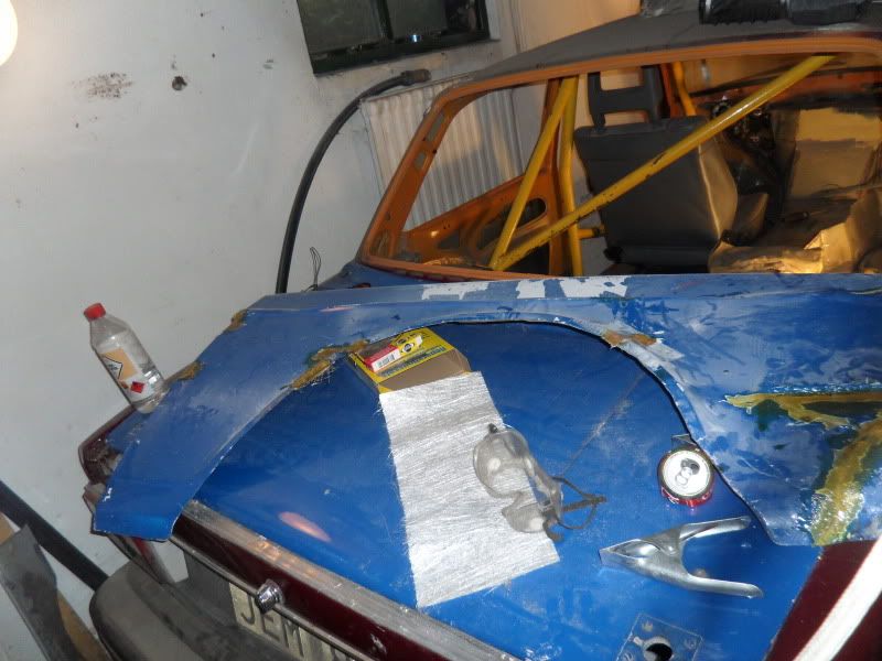

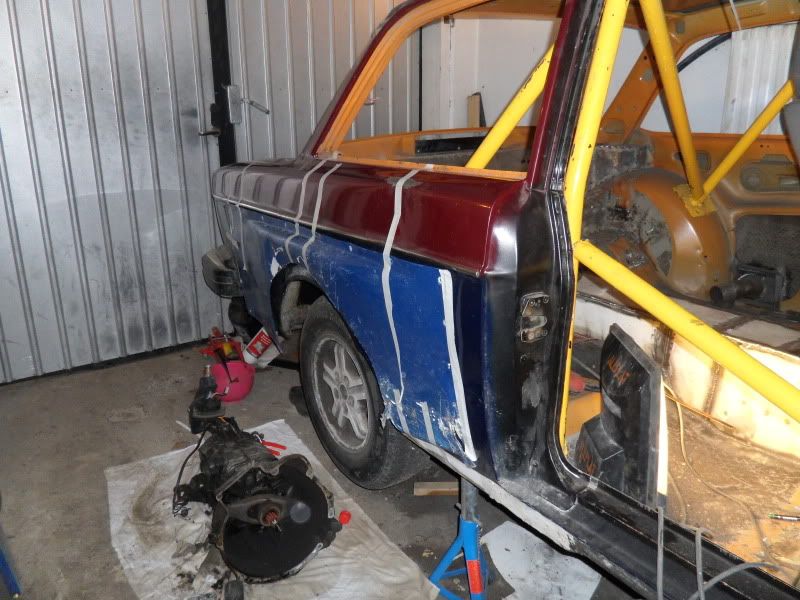

« Svar #108 skrivet: maj 11, 2010, 19:51:32 »
Körde på lite ikväll med breddningen. Börjat lägga igen lite skador på  grejerna, har även börjat sänka ner skärmkanten lite då den är upptagen av förra ägaren så inte däcket skulle ta i antar jag. Kommer bli fint som snus när det är klart :P
Frisk kapat hälften vunnet antar jag :P

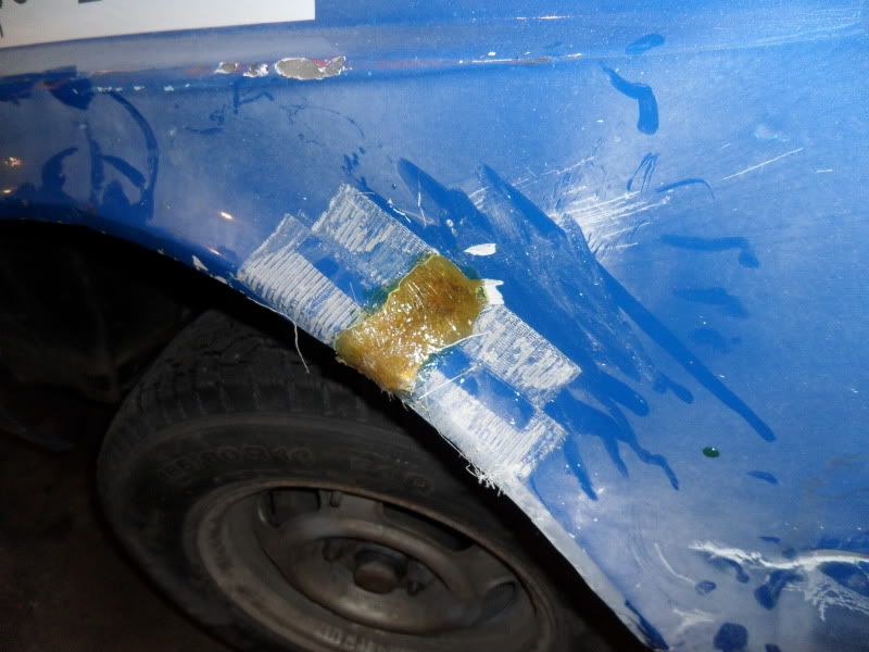

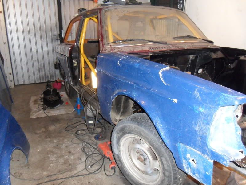

« Svar #113 skrivet: maj 12, 2010, 20:34:39 »

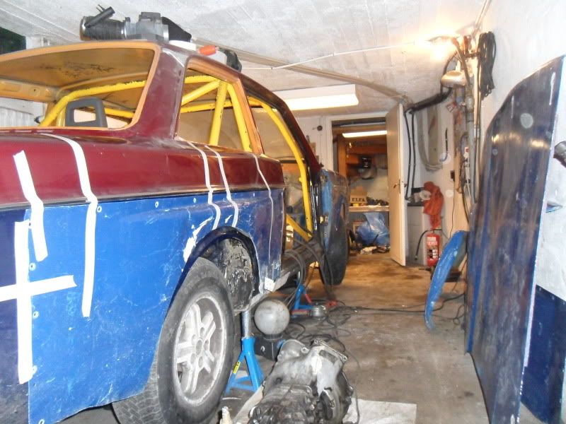

Så har fortsatt och plasta på ena framskärmen ikväll. Vill göra klart den innan jag fortsätter med den andra. Har även bestämt mig för hur jag ska göra i bak, bilder kommer på det när jag har allt jag behöver.
Fått reda på nu att jag är ledig fredag och lördag så förhoppningsvis så ska det hända en hel del. Hade tänkt och kapa upp och svetsa om torpedväggen lite och få dit BMW rattstången och pedalerna samt hydroboostern (bromsservon) samt svetsa klart andra halvan av kardantunneln (bara nederkanten kvar).
Efter det så ska jag gå på och svetsa klart väggen och stötdämpartornen så jag blir av med den skiten. Sen ska det slipas invändigt och läggas på färg :) Lite svetsning under också men det bör gå fort (hoppas jag hehe)

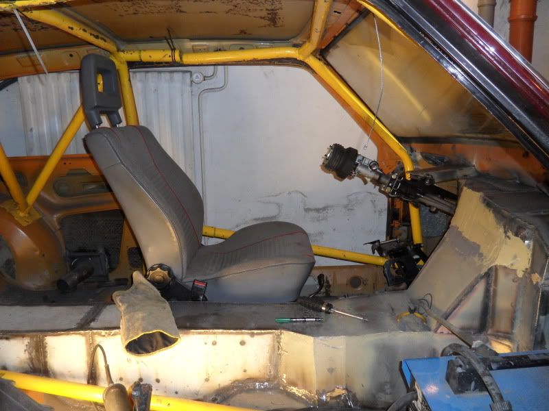

« Svar #116 skrivet: maj 13, 2010, 20:32:01 »

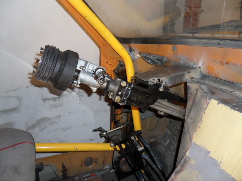

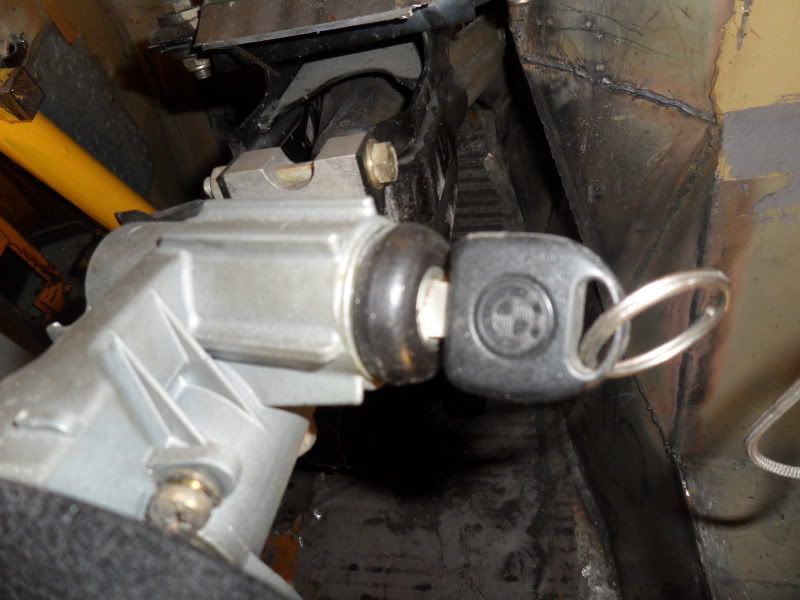

Ikväll så koncentrerade jag mig på rattstången, var en hel del mätande och krånglande innan den satt på plats och där jag ville ha den. Men nu så :D
:D
Lite av skärmen som är smått plastad...
