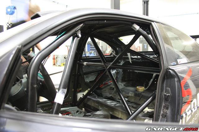

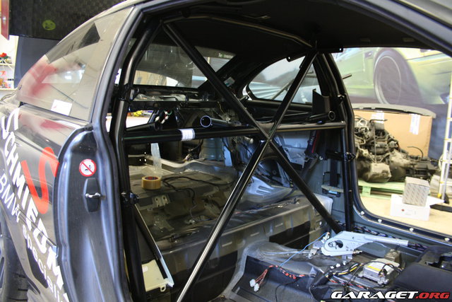

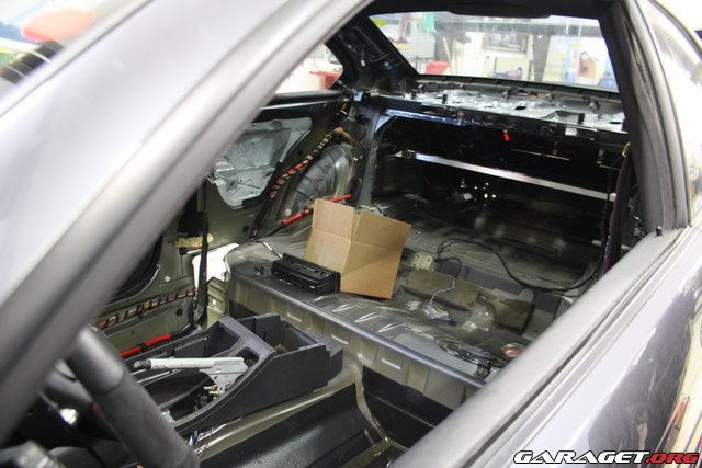

Har lyckats få tag på en fullt FIA-godkänd skruvbur(!) som vi kommer att köra med nästa år då det blir mer seriös tävling för vår del.
Fördel med detta är att vi kan plocka ur främre delen vid besiktning eftersom bilen är reggad med halvbur.

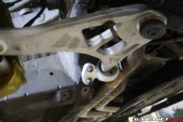

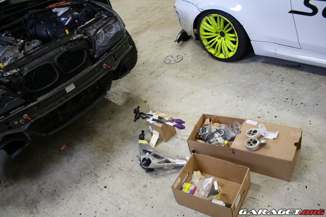

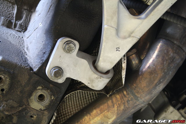

Har fått hem lite nya framvagnsdetaljer som har installerats.
Bl.a. BMW Motorsport aluminium länkarmsbussningar.

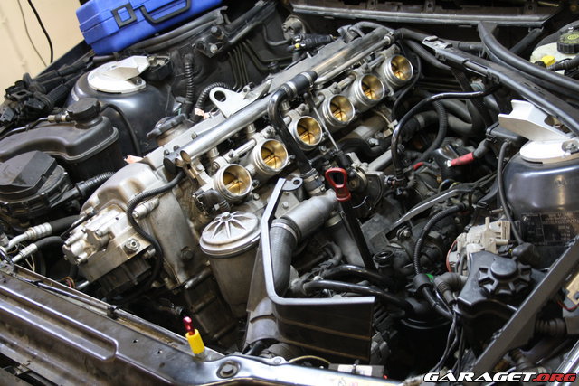

Har börjat rensa lite i motorrummet.
AC'n ska bort och en kompressor ska komma på plats.
Vi siktar på att köra med ca 550hk första säsongen.
Troligtvis kommer vi inte att behöva mer men man vet aldrig =)

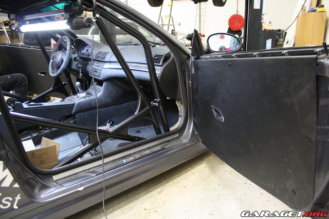

Har även börjat rensa lite mer inne i bilen.
Men BMW Motorsport ville ha 25k för två fotutrymmesplattor i kolfiber så vi behåller främre delen av  originalmattan inne i bilen.
Den väger inte så mycket som jag trodde den skulle göra i vilket fall som helst så det känns inte som om det spelar jätte stor roll.
Dörrar i kolfiber kommer däremot att göra en del skillnad och det är på G snart.

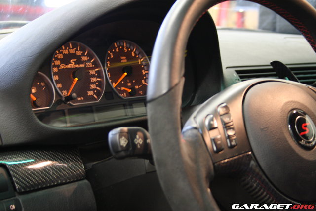

Nytt instrumenthus, bilen går inte snabbare tyvärr men det ska vara snyggt med =)

Vi bytte ut länkarmsbussningarna från BMW Motorsport till VAC-Motorsport bussningar istället (finns inte så mycket mer att säga om detta) =)

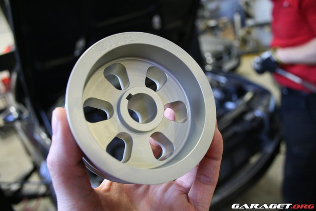

Ett av de specialgjorda remhjulen till kompressorn.

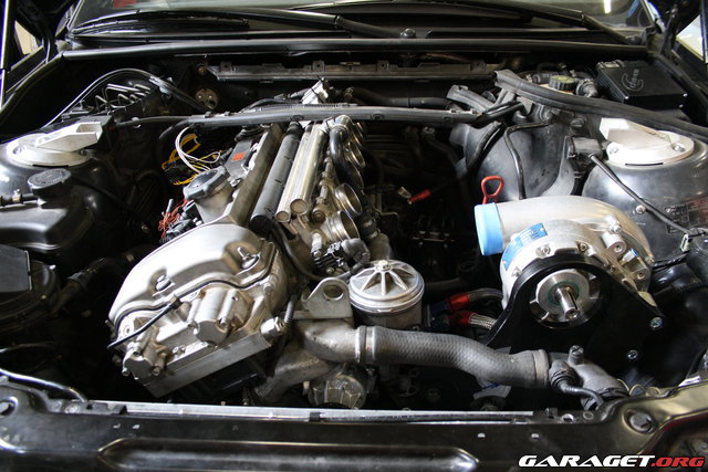

Det kommer att bli en helt egen rem enbart för kompressorn till skillnad från de flesta färdiga kitt som går att köpa.
Detta för att undvika att det remmen börjar slira vid hårdare körning.

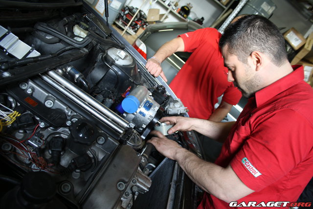

Har äntligen fått provmonterat kompressorn med en prototyp av det kommande fästet.

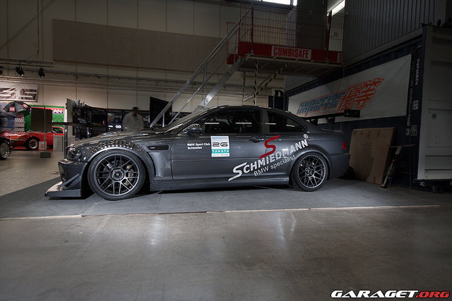

Elmia hann vi med också i all hets. Tack till Rani Giliana för den grymma bilden.

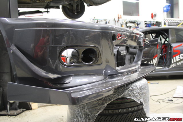

Lite uppdateringar på fronten blev det också.
Vad tycker ni om tak-skoopet? Ska man eller ska man inte?

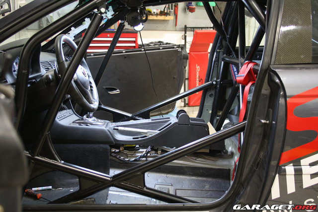

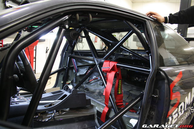

Den nya buren är i stort sett klar.
Det ska bara bultas och svetsas så är det klart.
Här är lite bilder på denna:

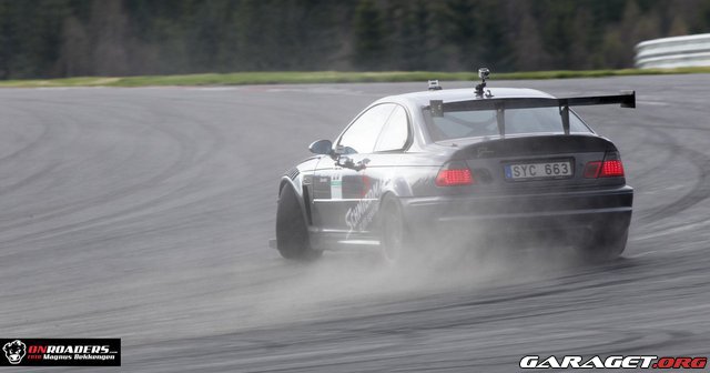

BMW M3 E46 Schmiedmann - Racerapport från Rudskogen
« Svar #218 skrivet: maj 12, 2013, 22:30:51 »
Då var det dags att skriva racerapport från första deltävlingen i Timeattack-serien som var på Rudskogen igår 11/5.
Tyvärr så är jag inte på mitt absolut bästa humör när jag skriver detta.
Det har varit en extremt hektisk tid det senaste.
Bilen har krånglat, det har varit mycket kvar för att få den redo för race.
Den senaste veckan så har jag, flera vänner och anställda hjälpt till för att få bilen redo.
Vi fick ordning på kopplingen till slut och kunde fortsätta med de andra saker som behövde fixas innan första tävlingen.
Planen var att bilen skulle in på mappning igen på fredag morgon och sedan hämtas därifrån och köras direkt till Rudskogen fredag kväll.
Det var verkligen precis så att vi fick ihop det men vi fick in bilen till mappning och vi hämtade den igen fredag kväll precis enligt planen.
Kompressorfästet visade sig sitta lite för långt in mot motorn så remmen slet snett och höll på att gå av helt när vi hämtade bilen från mappningen.
Jag funderade när jag var på väg till Norge och bestämde mig för att plocka ner fästet och försöka hitta distanser i rätt tjocklek för att få ut fästet lite.
Så efter förarmötet på lördag morgon började jag skruva isär allt.
Det gick som tur är hyfsat snabbt men jag missade båda träningarna tyvärr.
Jag flyttade ut fästet 2mm med vanliga brickor, satte på en ny rem och nu så låg remmen rätt.

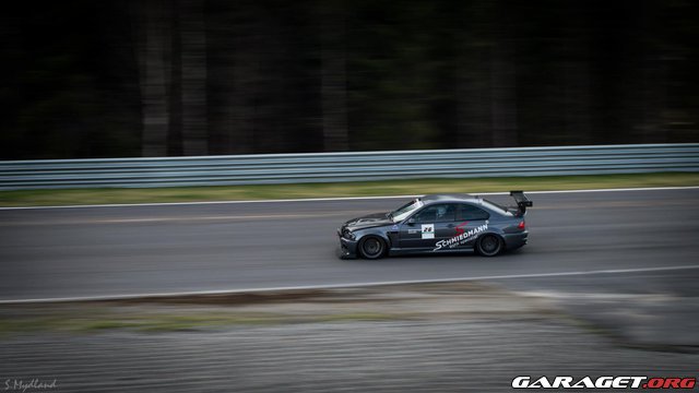

Kval 1
Till kval 1 så var bilen alltså körklar och jag begav mig ut på banan för första gången (någonsin).
Tyvärr så hände något vid 7000rpm märkte jag och bilen verkade inte få ordentligt med bränsle.
Jag fick köra och växla vid 6000rpm och då fungerade det bättre.
Efter 2 varv fick jag teknisk flagg vid huvudposteringen och samtidigt så bolmade det in rök i kupén.
Jag svängde omedelbart av banan och parkerade då jag trodde att det var ett oljeläckage någonstans.
Det visade sig att jag fick teknisk flagga för att jag glömt montera transpondern...
Jag var så upptagen med att få bilen körklar så jag glömde helt av detta.
Jag hade dock ett mindre oljeläckage också men inte så allvarligt.
När jag kom in till depån och öppnade huven så var det en koppling vid ventilkåpan precis över grenrören som hade tryckt ut olja.
Jag kände på skruven och den var inte jätte hårt åtdragen så jag antog att det var problemet, drog åt kopplingen ordentligt och gjorde mig redo för kval 2.
Kval 2
I kval 2 så började jag lära känna banan ordentligt.
Jag fick flera varv och bilen fungerade okej så länge jag växlade vid 6-7000rpm.
Jag lyckades ta mig upp till en 8.e plats i detta kvalet vilket kändes helt ok.
När jag kom in i depån igen och öppnade huven så hade det läckt olja igen.
Dock inte alls lika mycket men jag insåg att jag var tvungen att få tag på nya kopparbrickor till den kopplingen som läckte.
Kopparbrickor visade sig vara något som ingen hade trott sig behöva då det var helt omöjligt att få tag på.
Jag jagade runt en längre tid och frågade i stort sett alla i depån och till slut så fick jag tag på nya.
Jag bytte dessa och förberedde mig för kval 3.
Kval 3
Nu började det gå snabbt!
Jag klättrade upp till en 5:e plats i detta kvalet.
Jag skulle alltså ta mig vidare till final om jag bara kunde behålla min plats i Topp 8 Kvalet.
Topp 8 Kval
Sista kvalet innan finalen.
Min nuvarande ställning var 5:a.
Jag hade aldrig trott att jag skulle gå till final eftersom det var en helt ny bana och eftersom jag aldrig kört bilen innan med de nya modifieringarna!
Men jag fortsatte att klättra även i detta kvalet och kom på 3:e plats inför finalen!
Bästa tid här låg på 1:38:594 och var också min snabbaste tid för dagen.

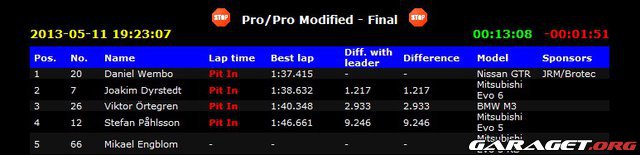

Det visade sig att ett "tekniskt fel" hade skrivit ut tiden från mitt avkylningsvarv som min bästa tid vilket inte stämde alls.
Jag fick alltså 10 sekunders påslag och hamnade på 4:e plats.
