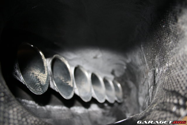

Har fått på de ställbara krängningshämmarna nu.
Ska bli kul o se hur mycket skillnad det gör.
Tror dock att jag kommer få laborera lite med det innan de fungerar perfekt.

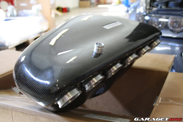

Har även börjat pilla med kolfiberinsuget.
Dock så kommer det inte vara möjligt att köra med original LMM så håller på och kollar möjligheterna att konvertera till map-sensor då det troligtvis är det enklaste och bästa alternativet.

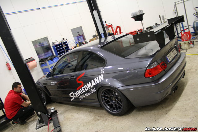

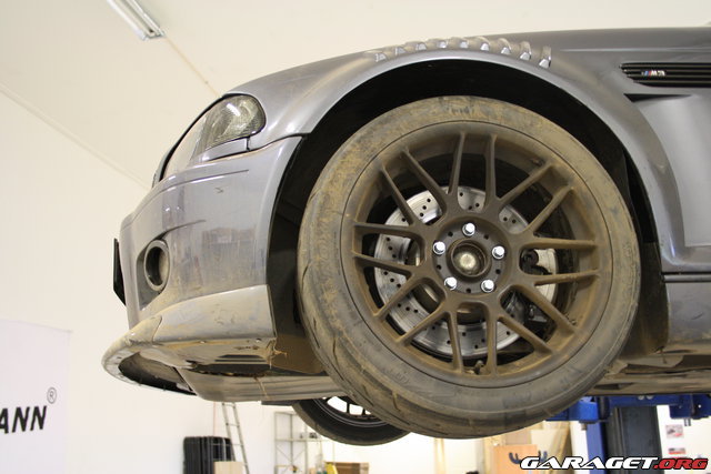

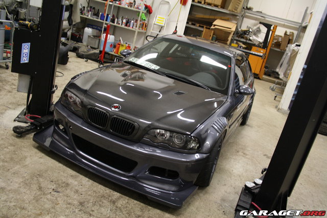

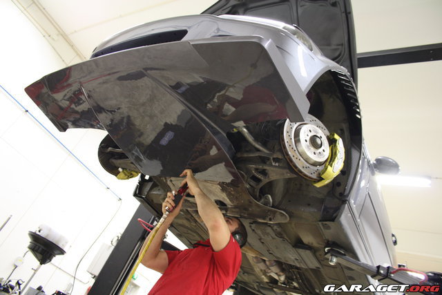

Vi fick hem den nya fronten och resten av delarna vi behövde i måndags förra veckan.
Fronten åkte direkt på lack och vi planerade att göra allt jobb på torsdagen efter stängning för att sedan lasta och åka till Mantorp Park på fredag förmiddag.
Det blev en extremt sen kväll på torsdagen men till slut så fick vi ihop allt.
Helt nytt på bilen är fronten och vingen från Flossmann.
Och dessa delar gjorde underverk med bilens väghållning.
Det gick trögare på rakorna eftersom vingen och fronten bromsade upp bilen en del i höga hastigheter men vilken väghållning den fick i kurvorna!
Helt otroligt!
Man kunde även flytta fram bromspunkterna en hel del då man hade bra mycket bättre tryck på hjulen.
Vi körde vår första tävling med bilen på söndagen och lyckades sno åt oss första platsen i Mini Cup Time-attack med 0,7 sekunders marginal.
Film från tävlingen och ring-taxi åkningen kommer inom kort =)

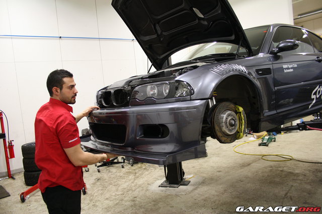

Nya fronten:
Vinge monterad:
Efter första testmonteringen av läppen så insåg vi att vi var tvungna att kapa en hel del för att man skulle kunna svänga över huvud taget med bilen =)
Äntligen på plats!
