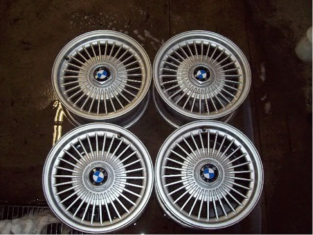

Shoppat lite mer delar.  :) Hittade enligt uppgift BMW´s lättaste 7x15-fälg på Bildelsbasen för vettig peng, så det var bara att slå till. Det ska väga in på 6.65kg st. Fanns på en skrot i närheten av föräldrahemmet i Skåne så en kompis var där och hämtade dem åt mig. Tack för det.  :) Så tar jag dem med mig nästa gång jag är nere, så slipper jag frakten. Man är ju smålänning numera...  ::) De har en offset på 20mm så de kommer att bredda utåt men inte värre än att det fungerar enligt flera E36-chaufförer på rejsa. Blir nog bra med 40-50mm bredare spårvidd.  8)
http://img.photobucket.com/albums/v690/DaF1e/318ti/Flgar15x7ET20.jpg
Ser ju bättre ut ochså än 7x15 BMW Style 34 som jag trodde var lättast :)
Tittade efter i Felgenkatalogen http://felgenkatalog.auto-treff.com/ och Style 34 är nog faktiskt den lättaste, 6.02kg!  :o Men den var rejält ful och har inte det låga ET som jag också var ute efter.

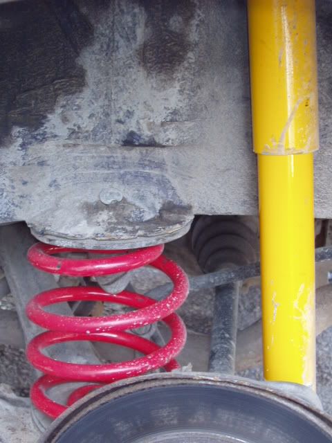

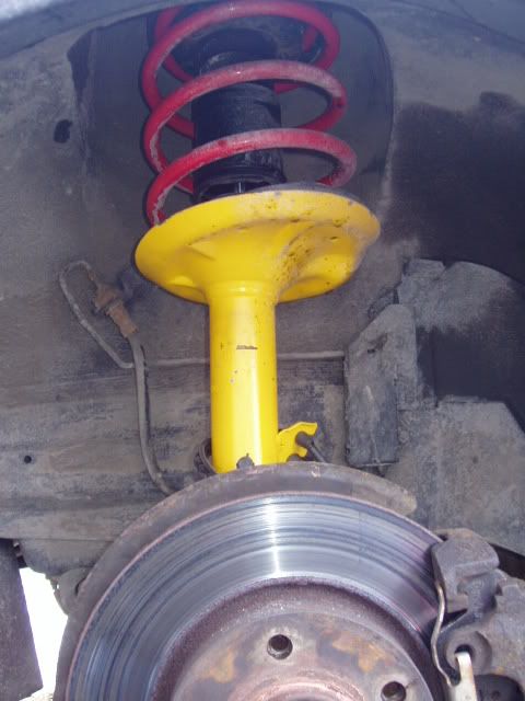

Har monterat mitt väghållningskit efter mycket svärande.  >:( Blev ett långt natt-mek på jobbet och som vanligt tog det mycket längre tid än beräknat. Bl.a. missade jag dammkåpan/fjäderbensstoppet på första dämparen fram vilket jag först upptäckte när jag monterat det.  :P Sedan var bakfjädrarna långt bökigare än jag tänkt mig då bärarmarna inte fjädrar ut så långt som jag trodde. Det blev mycket pill och bändande ihop med fjäderspännarna. Phu!
Som om inte detta var nog monterade jag några brickor fel på bakdämparna vilket jag fick ordna till i förmiddags. Tog lite bilder med mobilen under natt-meket men som i vanlig ordning ska även detta strula. Får inte över bilderna med varken bluetooth eller USB, och detta har fungerat innan. J-vla dator!  >:( Förhoppningsvis får jag ordning på detta någon gång så jag kan lägga upp bilderna.
Har bara kört hem bilen från jobbet fullt med mek-bråte i bagaget så jag har knappt kännt på den. Tog inte i med den p.g.a. de felaktigt monterade brickorna och bråtet i bagaget, men visst känns det att den ligger lågt och hårt på vägen. Me like! :) Sedan ser den såklart roligare ut, inte som en SUV längre.  8)

Sådär, då var nya foton tagna på dämpare/fjädrar. Passade på att göra det då en kompis kom förbi och vi testade bling-fälgar på Compacten. Tog bilderna med min kamera istället som datorn fortfarande kan kommunicera med.  ::) Passade vid bytet även på att lägga en st. M12-bricka som är ca 1mm tjock mellan fjäderben och spindel på de två nedre fästena för mer körglad camber vilket rekommenderats på rejsa. Är någon intresserad av detta kan jag förklara detta lite närmare.
Så här ser det då ut i hjulhusen med nya fräscha delar som tyvärr redan hunnit bli lite smutsiga.
Har hunnit köra en kortare tur med dem och bilen känns så mycket roligare. Ligger platt och fint på vägen. Ska bli mycket spännande att se vad de duger till på bana sedan. Obekvämt javisst, men komfort är inget prio för mig och dessutom är en Compact då helt fel i alla fall.  8)

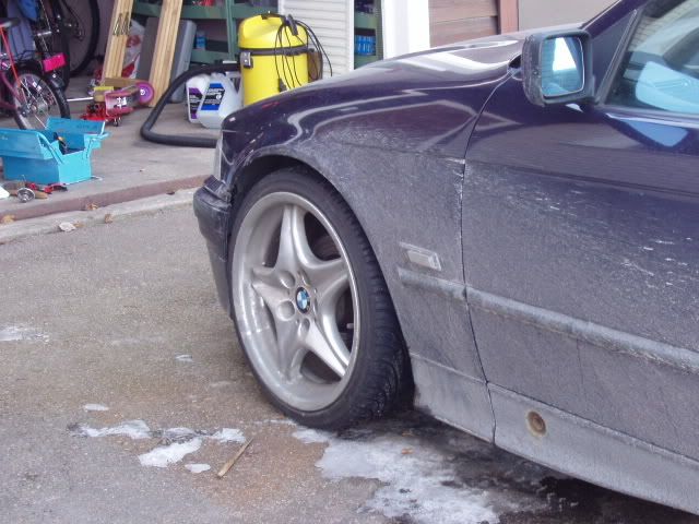

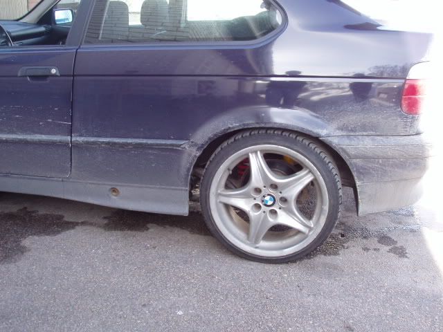

Och här kommer bilder på bling-hjulet som är 8x18" ET20 med fräscha Nexen 215/30-18", och jag får be om ursäkt för den ordentligt smutsiga bilen  :-[ :

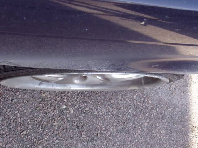

Det finns dock vissa men med blingisarna. De tar p.g.a. offseten i skärmkanterna bak som i så fall måste modifieras, vilket i.o.f.s. inte är hela världen då de är rostangripna och ska åtgärdas förr eller senare. Men det kräver dock att jag måste skaffa R-däck till E32-fälgarna jag köpte för detta är inget jag vill köra på bana med p.g.a. lågbudget-däck och den extra tyngden. Annars hade jag tänkt gå på en kompromiss på E32-hjulen och skaffa något mittemellan R och gatdäck som t.ex. Toyo R1R och använda både till vardags och på bana, men nu måste jag i så fall skaffa både R-däck och en extra uppsättning bling-hjul. Så jag får fundera lite på saken. Ska jag ha bling-hjulen också så får jag öppna lädret rätt ordentligt och massera skärmkanter bak.  ??? Men jag tycker den ser rätt ball ut med 18".  :)

Fränt med 18", trodde Style40 fälg bara fanns i 17" eller är det nån annan mod av fälg.  :)
Säger detsamma! Lär vara kopior tror ja..
