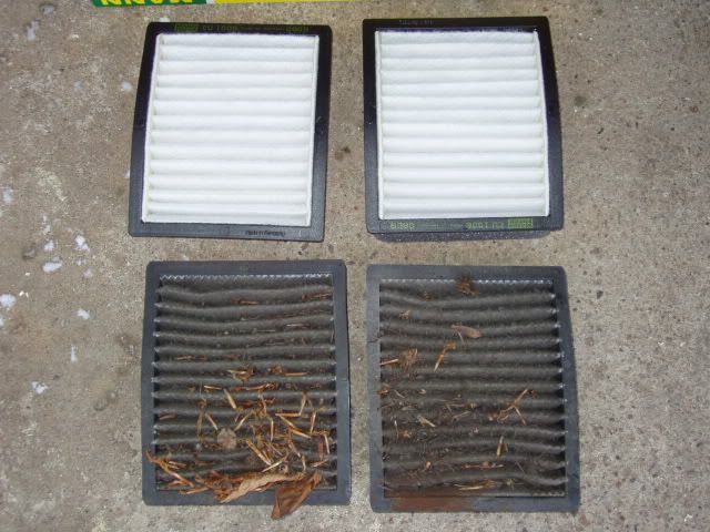

F-n, idag blev jag förbannad över Compacten!  >:( Eller egentligen över bilen i sig, däremot verkar inte någon veta någonting om den! Beställde ju lite grejer från waarwest nyligen och bl.a. ett kupéfilter. Hos waarwest stod det att det skulle vara samma till alla E36. Fine, beställer ett. Idag skulle jag byta och passade på att kolla AP´s Gör-det-själv, samma förfarande på alla E36. Fine, börjar meka och upptäcker att det här stämmer inte. Springer några gånger in och ut för att stämma av mot mektipset på datorn. Näe, söker på forumet och hittar helt plötsligt att Compact har ett eget system, filtret tas inte ens från kupén utan från motorrummet visar det sig. Hittade denna utmärkta guide till slut: http://www.unofficialbmw.com/e36/interior/e36_replace_your_microfilter.html Och i guiden visar det sig också att kupéfiltret inte heller är samma, det är t.o.m. två i Compacten! Utöver detta är filterbytet mer svårmekat i Compacten skulle det visa sig, jag gav faktiskt upp, delvis p.g.a. hopplösheten över att inte ha filter hemma men efter två timmars mek i -10 pallade inte mina fingrar mer.
Blir så klart en reklamation till waarwest (packning saknades till termostaten också) plus ett klagomål över att de inte har koll på vad de säljer. Sedan får jag väl köpa filtrena hos BMW, de lär väl förhoppningsvis veta...

« Svar #20 skrivet: januari 31, 2010, 20:47:08 »
Bra o tänka på med kupefilter är att om det finns AC är det fyrkantiga platta filter enligt RealOEM.
Saknas AC är det två runda filter som gäller som man kommer åt från motorrum sidan under huven.
Har själv compact -95 316i utan AC och det är lite trångt och bök att byta dom två på var sin sida på fläktmotorn.
Ser lite skumt ut på din guidelänk. Kanske inte är beskrivningen till en compact utan en "vanlig" e36 .
Står väll inget om AC heller som du har eller har jag missat nåt.
Men det vet dom nog på BMW om du ändå ska dit :)

« Svar #21 skrivet: februari 01, 2010, 06:26:21 »
Jodå mv70, guiden jag hittade stämmer. Om man har en Compact med AC, som jag. Har hittat rätt filter på ebay för ca 200kr för båda, väntar bara på fraktpris. På vanliga E36 tar man filtret från kupéutrymmet, så efter att ha läst AP´s guide så var jag inte så j-kla glad när jag märkte att det inte stämde och stod med hela handsfacket m.m. demonterat i -10 grader....  >:( ;)

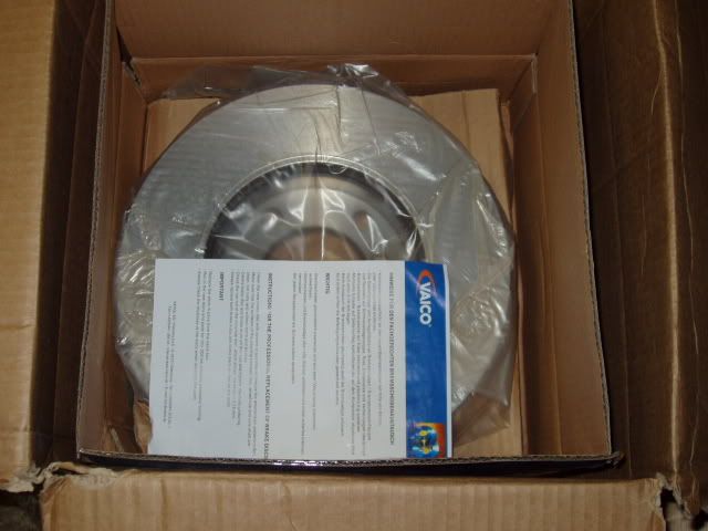

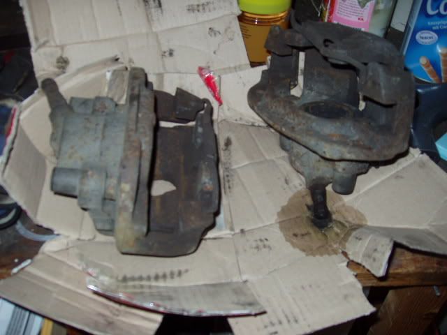

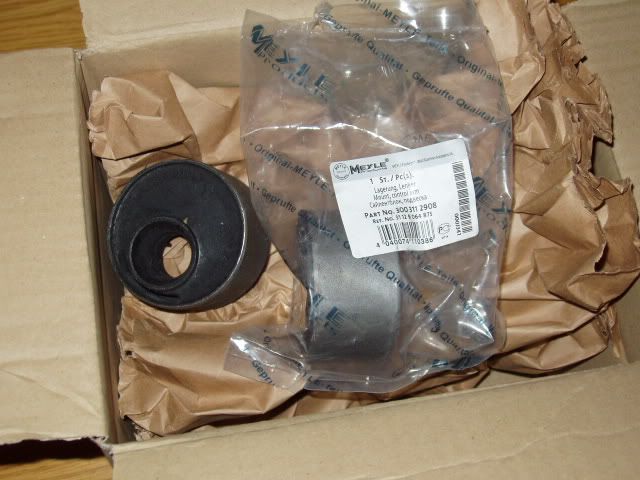

Högen med delar som ska på när vintern tar slut växer:
E36 M3 3.0 excentriska främre bärarmsbussningar, ger roligare hjulvinklar. Kan inga siffror men ger snabbare instyrning i praktiken.
De solida skivorna fram ska bytas mot dessa ventilerade från de större syskonen i E36-familjen. M3 har dock ännu större men jag tror detta räcker till den lättare Compacten.
Dämpare och fjädrar.
Renoveringsobjekt i form av främre bromsok från en E36 325i. Byter man till dessa ok och okhållare tillsammans med de ventilerade skivorna ovan så har man konverterat från solida till ventilerade bromsar fram. Allt är bolt-on och beläggen samma. Jag ska dock ha tuffare belägg också, men har inte listat ut vilka ännu. Om någon vet några belägg som greppar som klister, inte gnisslar och dammar och är snuskigt billiga så hojta till!  ;)

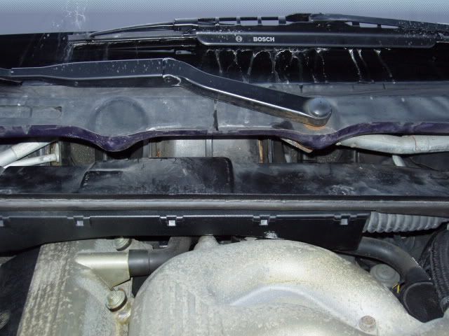

« Svar #28 skrivet: februari 15, 2010, 17:28:38 »
Inte så konstigt att fläkten knappt blåste inne i bilen...  :P Som jag trodde var det rejält täppt och jag har inte kunnat byta då leverans av rätt filter dragit ut på tiden då waarwest först skickat fel filter. De skrev på sin hemsida att alla E36 har samma filter, men så är det inte. Och dessutom var det inte ens ett kupéfilter jag fick, utan ett (motor-)luftfilter. Men det är fixat, waarwest har skött felet på bästa sätt.
Nya vs. gamla kupéfilter:
Och härinne i detta trånga hål ska man få ut och in filterna.  >:( De gamla är inte hela världen att få ut då gamla saker kan våldas, men att få in de nya. Helt klart en korkad konstruktionsmiss av BMW, i synnerhet med tanke på att i alla andra E36 utom Compact tas filtret från kupéutrymmet bakom handsfacket.
