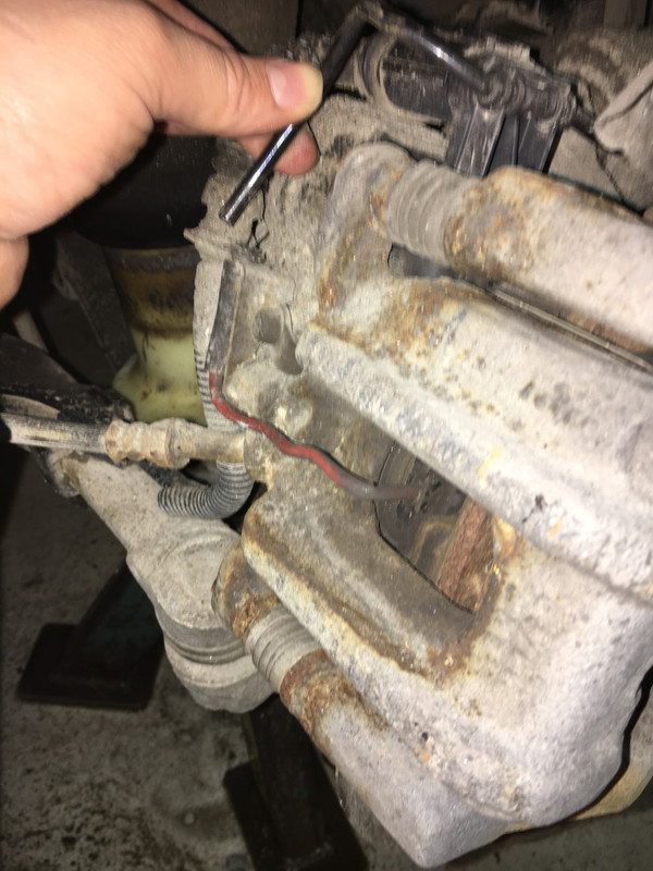

« Svar #9 skrivet: november 16, 2018, 20:27:16 »
Hej.
Jag var och tittade på bromsen bak på höger sidan. Ej tittat på vänster ännu.
Och då ser jag en kabel som är av.
Men det konstiga är att ingen lampa lyser som indikerar fel på bromsarna.
Ska det inte göra det på en F11 520d?
Har fortfarande garanti kvar på bilen. Men det kanske inte täcks?
Se själva.
Klicka på länken för att få större bild. Blev dock lite suddigt.
https://postimg.cc/gnGtGj7q

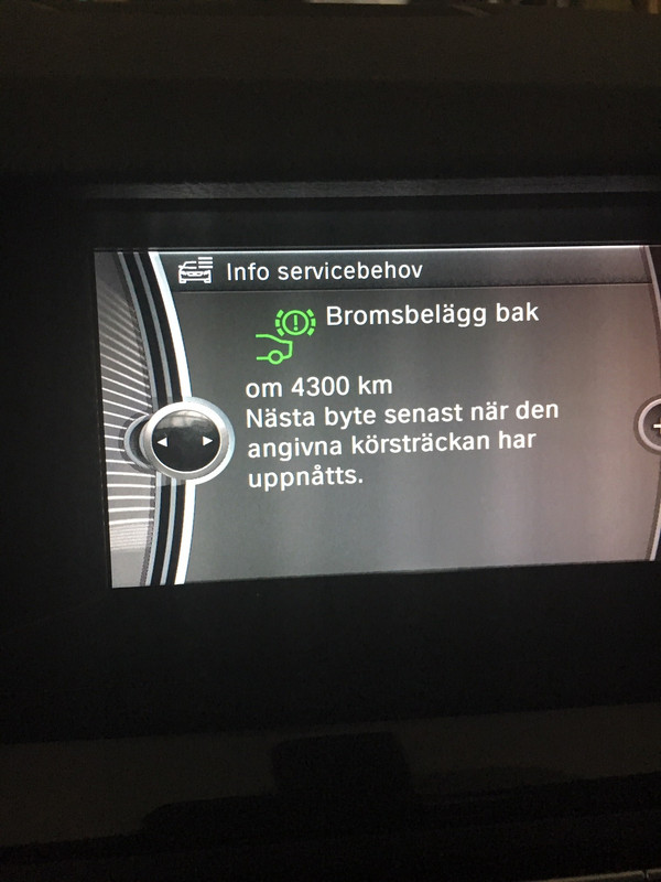

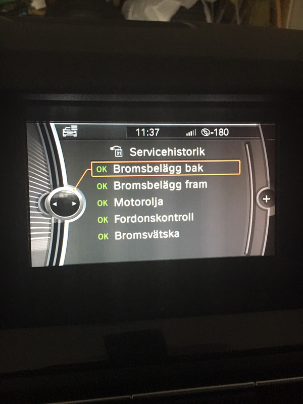

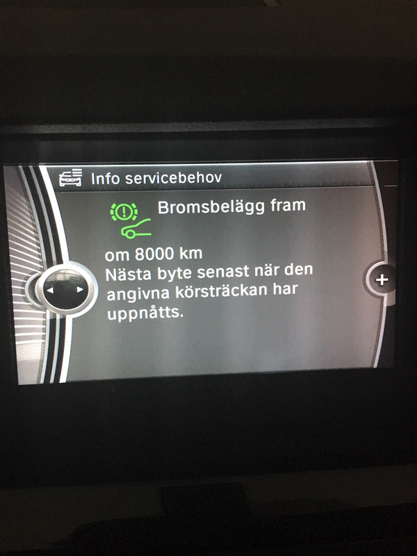

« Svar #10 skrivet: november 18, 2018, 10:50:08 »
Hej
Om den ska sitta ihop med den lilla röda stumpen som går in i beläggen så är det sensorkabeln till bakbromsen som gått av. Min varnade först med text sen så övergick det till en liten gul varningstriangel längst ned till höger i instrumentpanelen som lös hela tiden. Kolla i Idrive'n vad som står där. Gå in på "servicebehov" och sedan "bakbromsar" så ser du om det varnar där lr hur många mil det är kvar till byte.
I ditt fall har det nog gått över till minus tror jag. Återkom gärna med feedback. Det finns en sensorkabel höger bak och en sensorkabel vänster fram som håller koll på slitaget på beläggen. Det sitter också sensorkabel till abs på alla fyra hjulen som löper intill sensorkablarna till bromsarna.

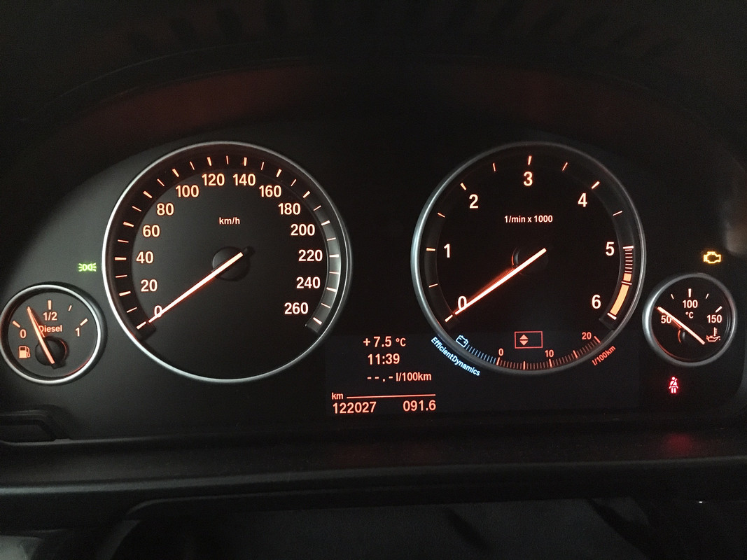

Hej Helgonet.
Ja den ska sitta ihop där.
Jag tog bort däcket på andra sidan där. Men där så saknas hela sensorn. Finns ingen kabel alls.
Här är några bilder jag tog på displayen. Se själva, verkar inte vara något konstigt eller...
