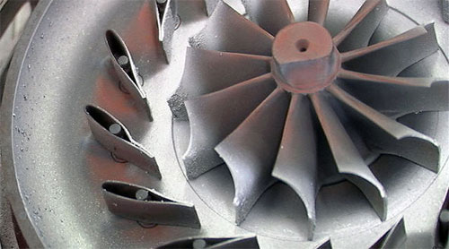

Du menar att turboaggregaten skulle fungera lite som en avgasbroms på en buss/lastbil då eller?
Tror jag har någon form av bromskraftsåtervinning på min BMW faktiskt, står något sådant i utrustningslistan.
Precis, har man VGT-teknik (Variabel geometry turbine) på turbon också kan man göra turbinhuset litet så mottrycket blir stort.
Du har troligen den varianten där generatorn inte laddar annat än i nödfall under normal körning.
När du motorbromsar laddar generatorn på rejält och hjälper till att motorbromsa.
Coolt, visste inte ens att detta fanns.
Ingen aning om hur den fungerar men du har säkert rätt.
