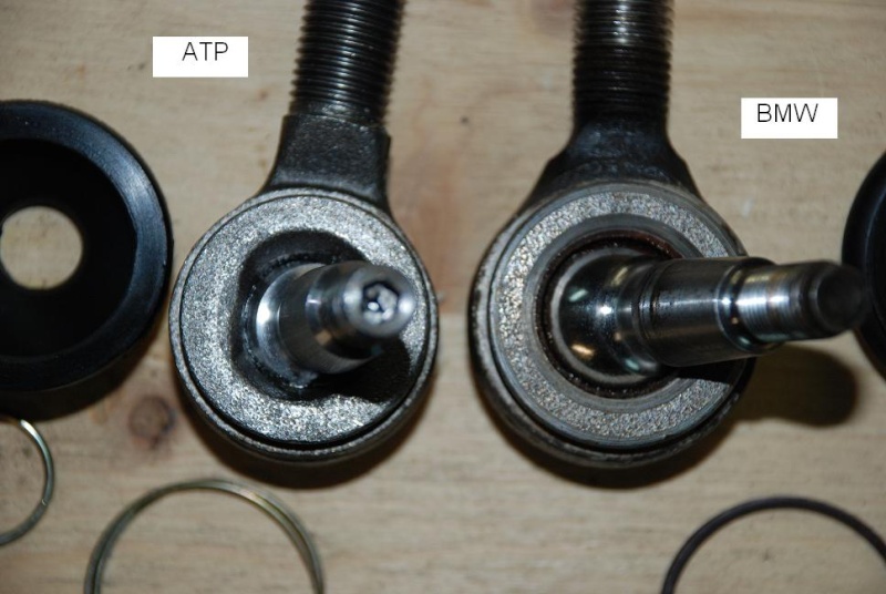

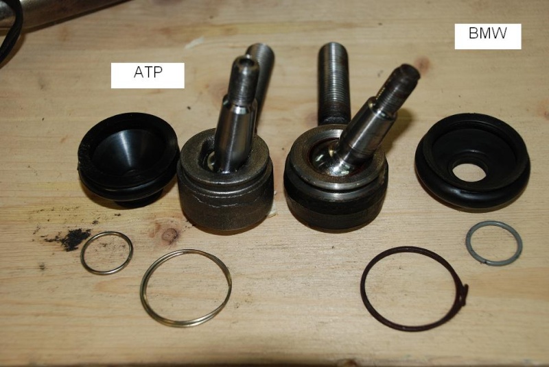

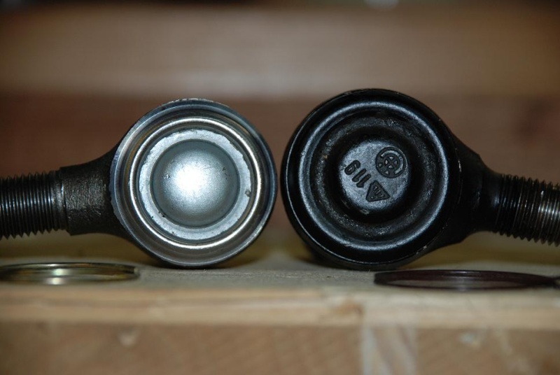

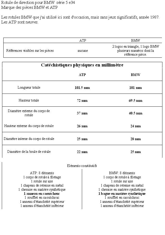

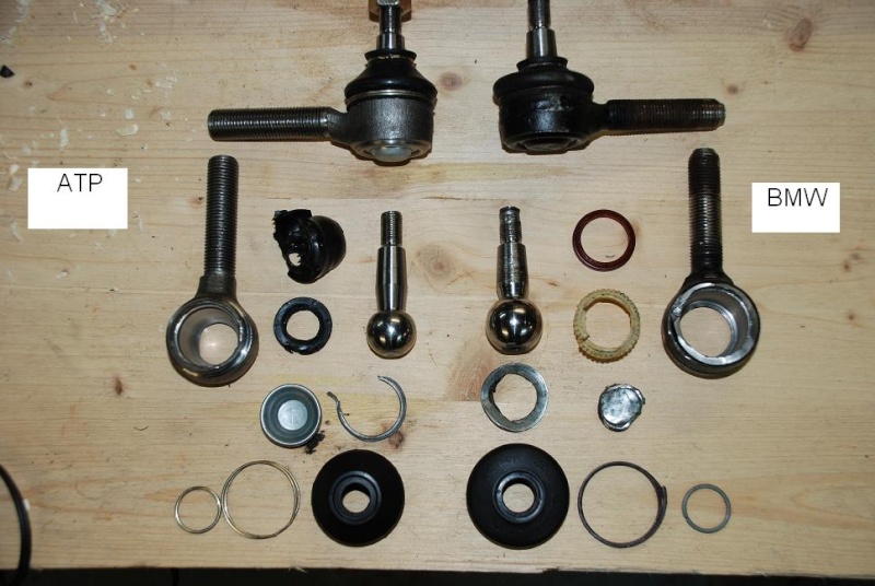

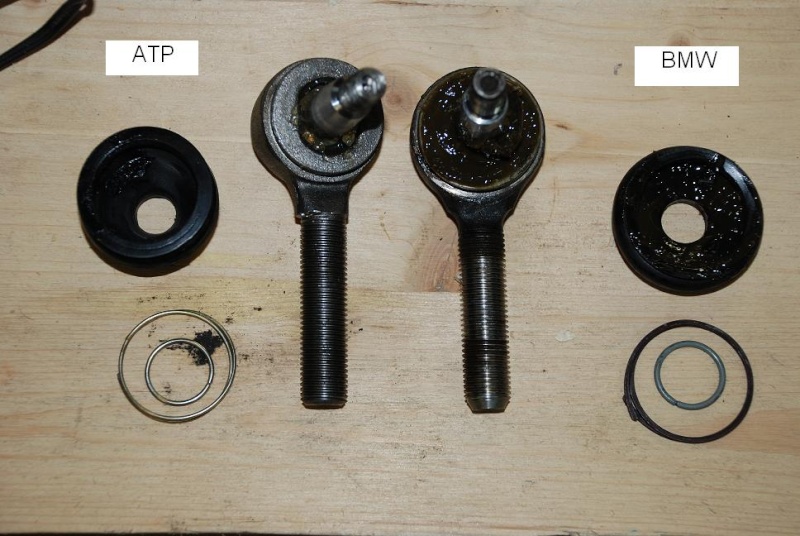

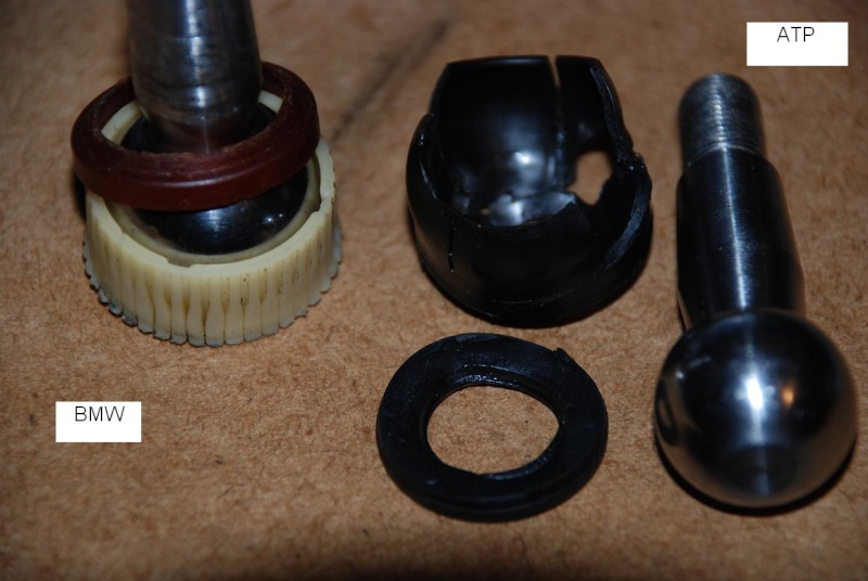

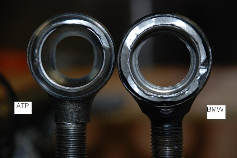

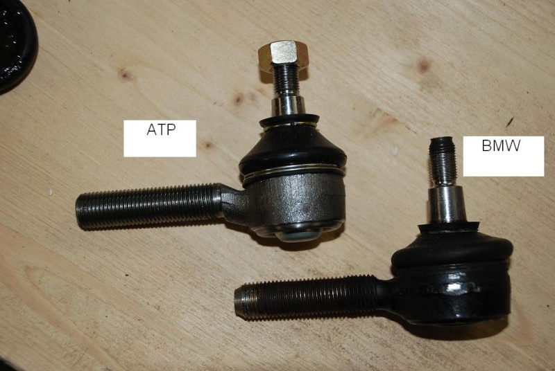

Medlem Benoit från nedanstående forum har gjort en trevlig jämförelse mellan original- och lågprisdetaljer. En genomgående detalj som genomsyrar konstruktionen är avsaknaden av ordentligt fett. Orutin att det till stor del brister på en så pass billig men viktig detalj.

Jag har bara ATP i framvagnen på E32:an. Utsätts för norrländska vägar ofta så dom har fått smaka på. Håller ganska OK, men jag tror säkert man har 20-25% längre livslängd på en E32 med originaldelar. Men med tanke på priset är det inget att tveka på. Till M5:an däremot får jag köpa originalet.
Mängden fett är dålig som sagt, och damaskerna brukar vara sämre (hårdare plast med sämre form). Brukar själv lägga på extra fett runt kanterna och inuti. Gör man det har man garanterat förlängt livslängden.
Kan nämnas att jag köpte ett mellanting en gång, nämligen en bärarm från Mekonomen. Den var helt slut efter 10 månader (mindre än 2500 mil)! Bytte ut den mot ATP och nu har den suttit på i 2 år utan glapp. Så finns nog betydlgit sämre grejer än ATP på marknaden.
