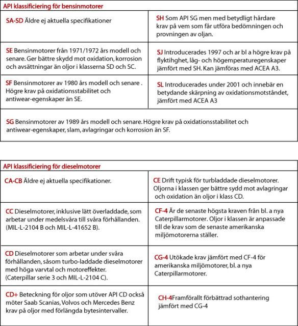

Den vanligaste klassningen man ser är API (American Petroleum Institute). API är en amerikansk organisation som testar motoroljor. Allteftersom de nya oljorna framställs så testar API och kodar oljan. I Europa har vi en organisation för fordonsbyggare som heter ACEA. De testar och godkänner oljor på ett liknande sätt som API. De olika klassningarna för de båda systemen kan man utläsa nedan. Många biltillverkare har helt egna system för klasningen av olja, men i regel så står det i det finstilta att det motsvarar en API- eller ACEA-klassning. De stora tillverkarnas benämningar brukar ofta vara tryckta på oljeförpackningarna tillsammans med de vanliga.
När man väljer en olja skall man alltid börja här. Kolla i sin instruktionsbok vad som är rekommenderad klassning, sen väljer man den eller en högre. Man kan strunta i vad säljaren säger om att det ska vara hel- eller halvsyntet. Alla egenskaper som har någon betydelse sorteras ut i klassningen. Sen finns det vissa klassningar som inte går att tillverka annat än med syntetisk bas, fast är en syntetisk olja syntetisk? -Återkommer senare angående detta.
Nedan lite kort vad de olika klassningarna innebär.

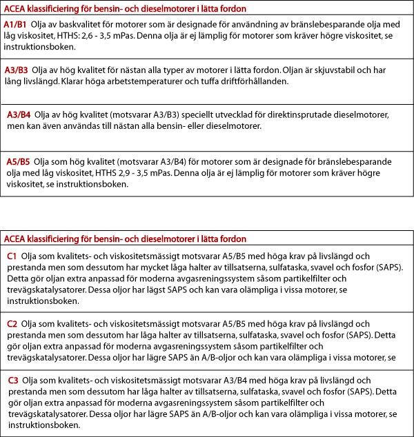

ACEA

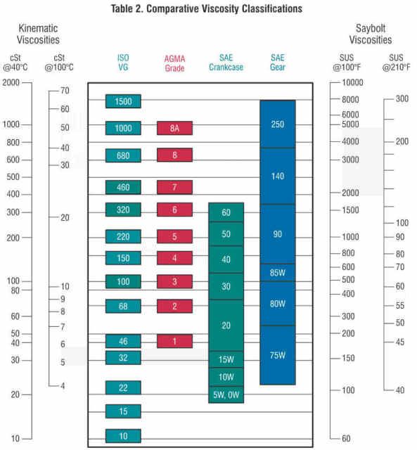

För att göra det här överskådligt finns ett viskositetsindex som beskriver hur mycket oljans viskositet förändras med temperaturen. Det är det värdet man kan avläsa på förpackningen och det har således ingenting med kvaliteten i övrigt att göra. Det finns två olika system för detta, ISO VG och SAE. Det vi är mest bekant med är SAE-systemet. För en singel grade olja (som är ovanlig numer) anges viskositeten vid 40?C, för en multi grade –olja anges viskositeten vid 40?C och vid 100?C.
Tabellen nedan visar vad de olika indelningarna i de två systemen motsvarar i centistoke:
