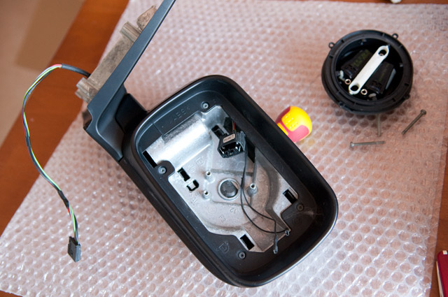

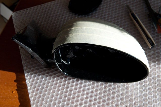

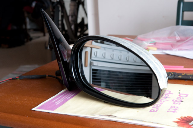

Då har jag äntligen fått mina nya backspeglar färdiga för montering, var mycket mer jobb än jag tänkt mig.

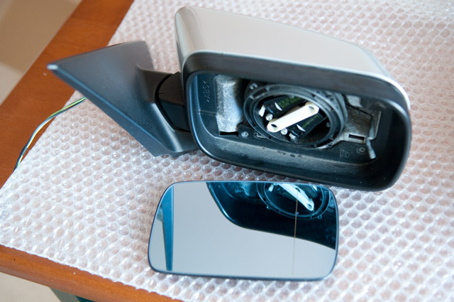

1 st original E46 backspegel.
Glaset borttaget.
Motorn uttagen.
Till denna punkt flöt allt på hur bra som helst, var mycket enklare att få bort glasen än jag trodde.

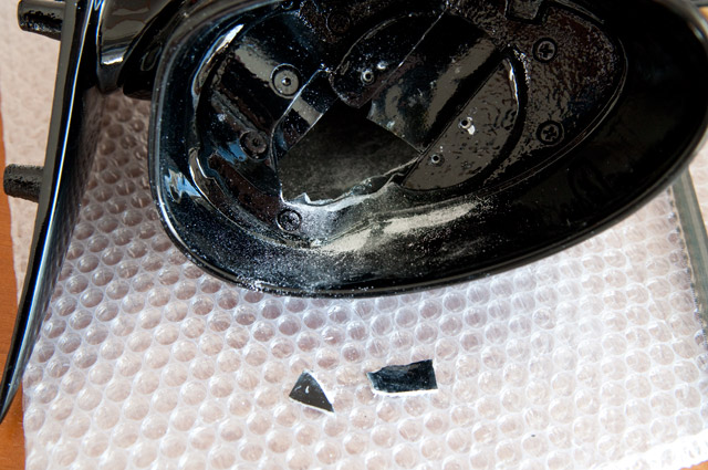

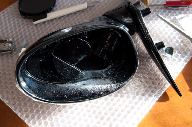

Men nu började strulet istället, originalmotorn passade perfekt i det nya huset så länge kontakten ej var kopplad, så det blev till att såga. Så här såg det ut från början, nästan…
Man tycker man är försiktig men givetvis repade jag ovansidan med filspån… så det fick bli ett lager skyddande tejp.
Här ser man hyfsat hur mycket material jag fick ta bort för att kontakten skulle få plats.

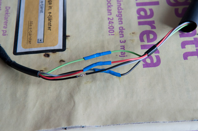

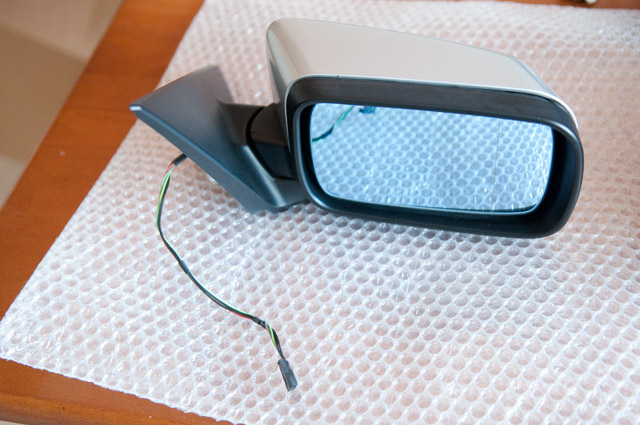

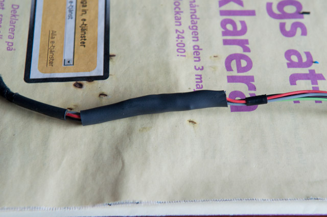

Glömde givetvis ta en bild med motorn på plats, istället får ni en bild på kabelskarvningen. Jag vet att jag är helt kass på att löda och just idag önskade jag mig en tredje hand väldigt mycket.
Krympslang är den dåliga lödarens bäste vän.
Äntligen en komplett spegel färdig för montering.
Montering får bli morgondagens lilla projekt.

Jag tycker du lyckats bra! Vet precis hur j-kligt det är att löda och alla som lyckas utan en tredje är faktiskt duktiga!  ;) Krympslang är bra, inte bara för att stärka upp lödningen utan också som isolering och fuktskydd. Bra på ett sådant ställe som en backspegel.

Jag måste köpa mig en sådan där ställning där man kan klämma fast saker som man skall löda. Även om det inte är ofta jag använder lödkolven så varje gång den används så önskar man sig en tredje hand.
Krympslang är bra till mycket, om man har en lätt kabelfetisch som jag har, åtminstone när det gäller ljudkablar, så kan man använda krympslang ihop med kabelstrumpa i ett rent kosmetiskt syfte.

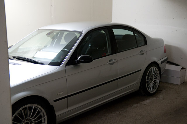

Jo så här.  ;D Jag är helnöjd.
Tyvärr endast några garagebilder idag, bilen är på tok för smutsig för att det skall vara lönt att ta ut den och plåta på riktigt.
Det får bli en annan dag.

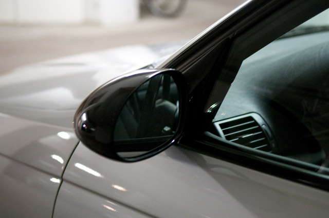

Fyller på med några hyfsat nytagna bilder på min älskling.  8)
SV: Fredrik M: 330i 2001
« Svar #54 skrivet: juni 23, 2010, 12:21:46 »
Den är ruskigt snygg!  :) Blev riktigt bra med svarta speglar, och jag gillar hur du fått ut hjulen på bilen. Låg ET är snyggt, inom rimlighetens gränser förstås, men det har du lyckats jättebra med.
