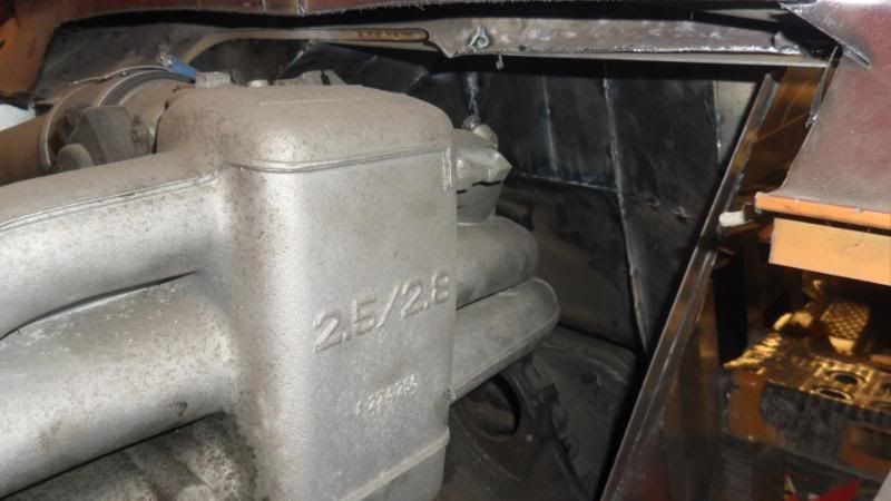

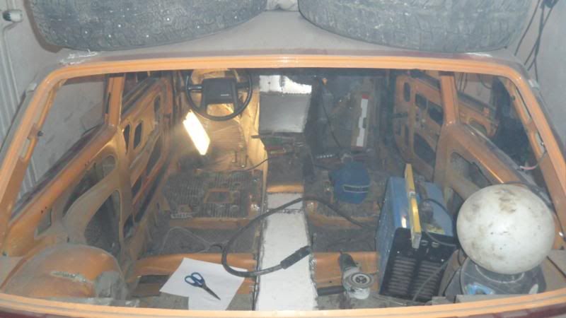

Har inte hänt så mycket idag som jag ville för jag hade noll lust att hålla på egentligen..
Men jag började iaf med kardantunneln. Har mest varit förberedande arbete med att få den rak etc..
Gjorde även en del på torpedväggen. Vill inte göra mer förän jag vet hur styrstången kommer gå.

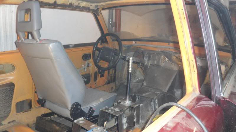

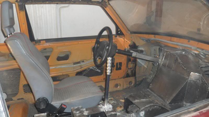

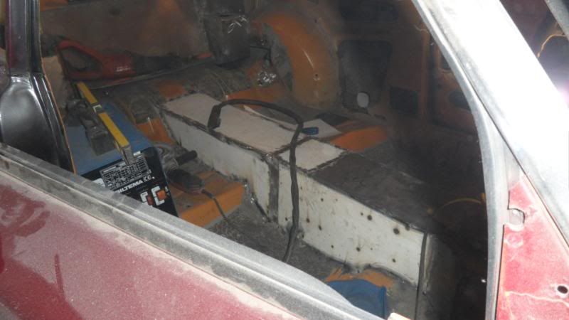

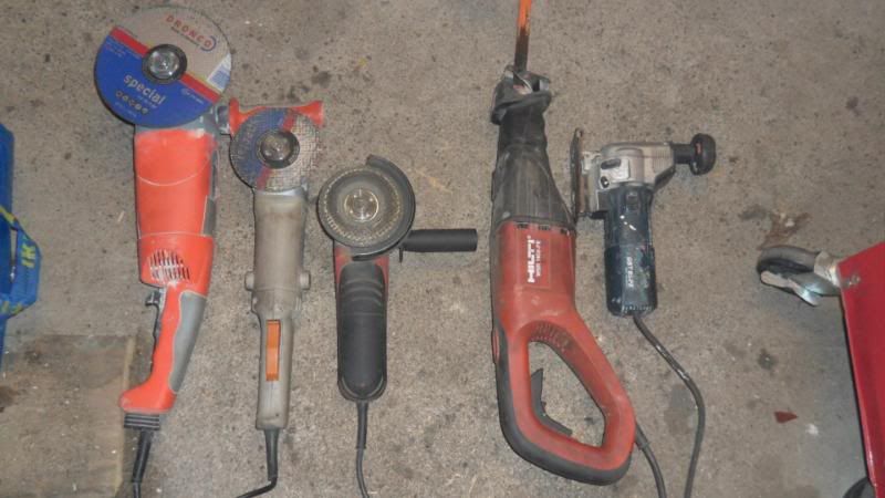

« Svar #19 skrivet: februari 28, 2010, 00:23:24 »
Körde en sväng ikväll igen efter att ha sovit i soffan nästan hela dagen, skönt :)
Så jag satte igång med ratten så jag kan göra klart torpedväggen, dom största upphängningarna är klara så nu ska dom bara snyggas till och kanske kompleteras.
Fortsatte även lite på kardantunneln.
Tänkte på vilka verktyg man använder mest när man håller på.. Blir helt klart dessa verktyg :P
Den näst längst mot vänster gav upp ikväll, kom en liten bult utflygandes från ventilationshålen och sen började det sjunga fin fint ur den :)

« Svar #20 skrivet: februari 28, 2010, 09:06:17 »
Trevligt att det går framåt!
Mycket bra storlek av bilder där jag inte behöver krolla höger och vänster för se hella. ;)

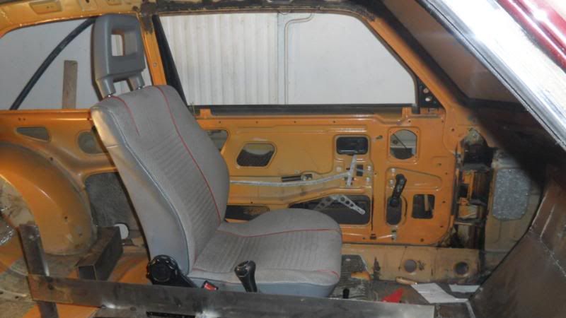

« Svar #21 skrivet: februari 28, 2010, 09:32:26 »
Tripp-trapp-trull!
Är det en Opel-stol jag skådar?
Du får sätta i några BMW sportstolar sen :)

« Svar #23 skrivet: februari 28, 2010, 12:06:46 »
Det var ju tur att den inte flög på dig, brukar vara en j-kla fart på sådana där maskiner.  :o

Haha jajemen :D Måste ha några små stolar och måtta in allt med och besikta bilen med. Kommer självklart sitta riktiga sportstolar sen  ;)

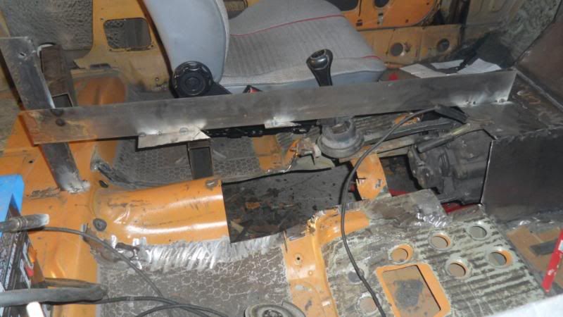

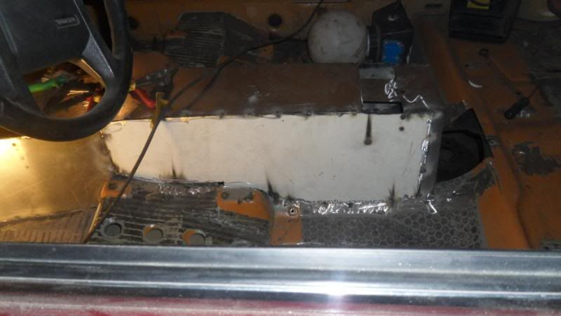

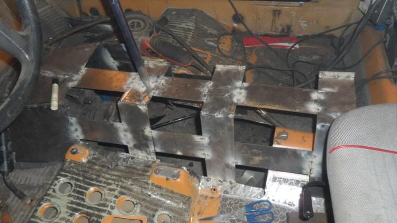

« Svar #27 skrivet: februari 28, 2010, 21:01:08 »
Blev inte så mycket gjort idag mer än att jag städade upp i garaget (herregud vad snabbt man skitar ner alltså :O )
Efter städandet så fortsatte jag inne i bilen men min plåt slut, har bara småbitar kvar nu men som tur är så har jag kommit så långt där jag hade tänkt ha tjockare plåt så jag gick över på den andra plåten jag har, dock så är den vitlackad men inte mer än att man får slipa rent ute i kanterna innan man svetsar dit den. Är man arbetslös så är man :S

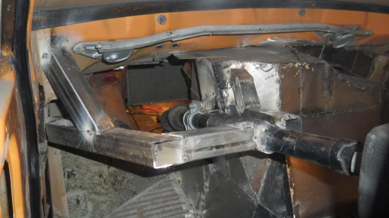

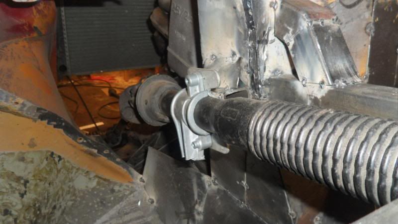

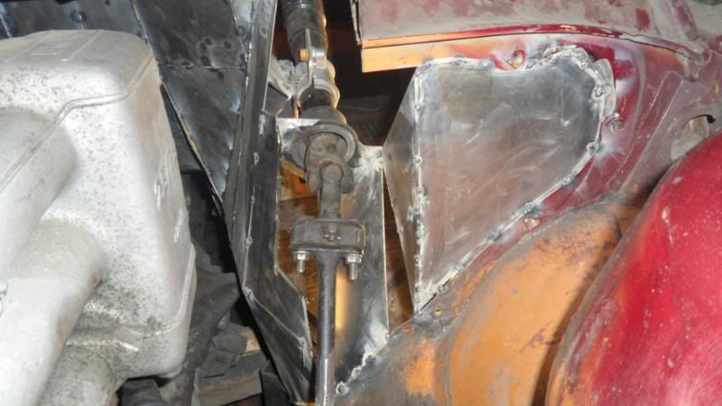

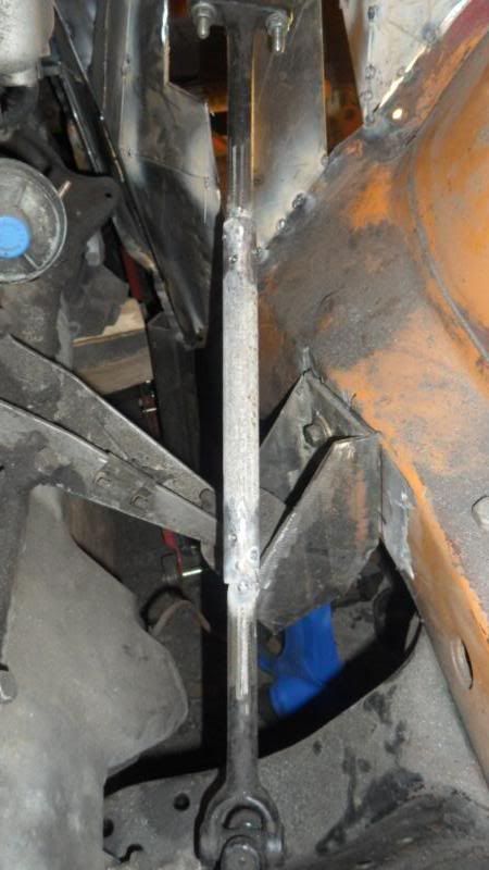

« Svar #28 skrivet: mars 01, 2010, 22:12:59 »
Verkligen kul att det är så många som gillar bilen :D
Har som vanligt kör en stund nere i garaget.
Började med att förlänga styrstången, den är bara loppad än så länge tills jag ser att allt verkligen stämmer.
Ska självklart slipas och göras snygg sen.
Blev även en snutt på torpedväggen, borde bli klar imorgon :D
Blev även en snutt på kardantunneln. Lättast att hålla motivationen uppe och göra det man vill och det är ju faktiskt skitkul och se allt växa fram :D

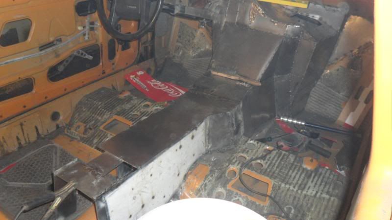

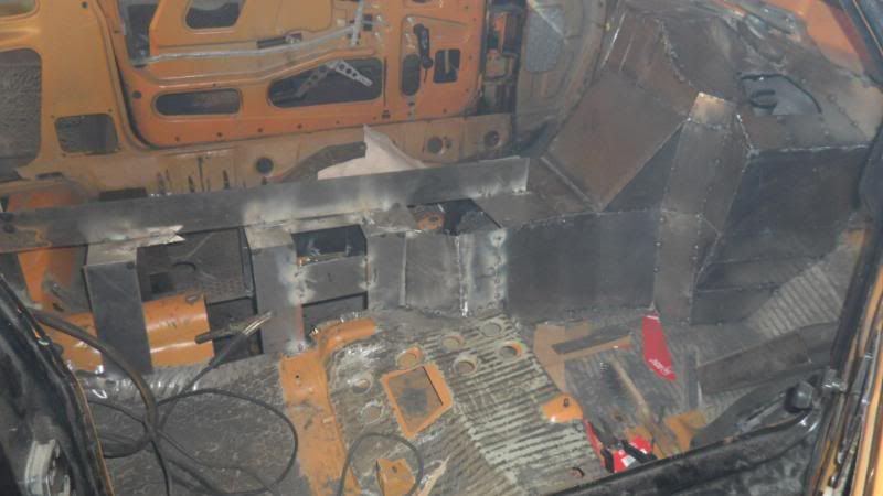

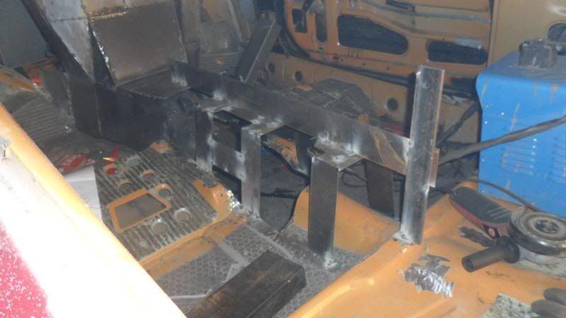

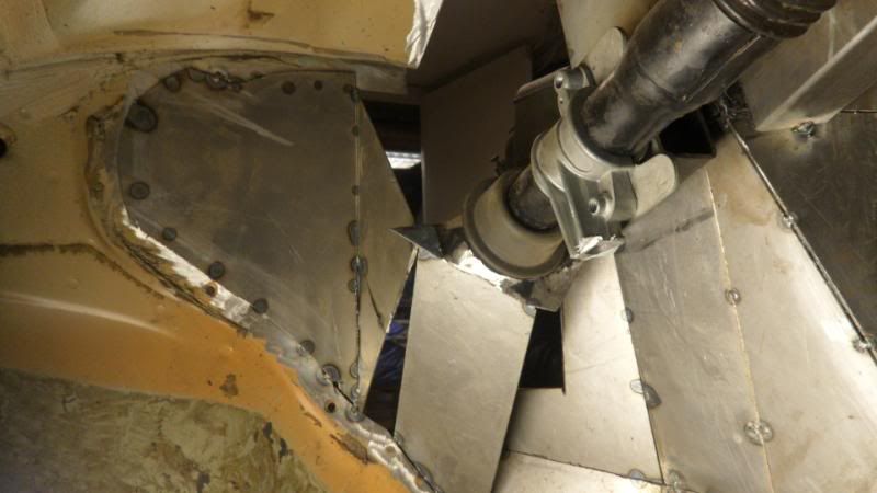

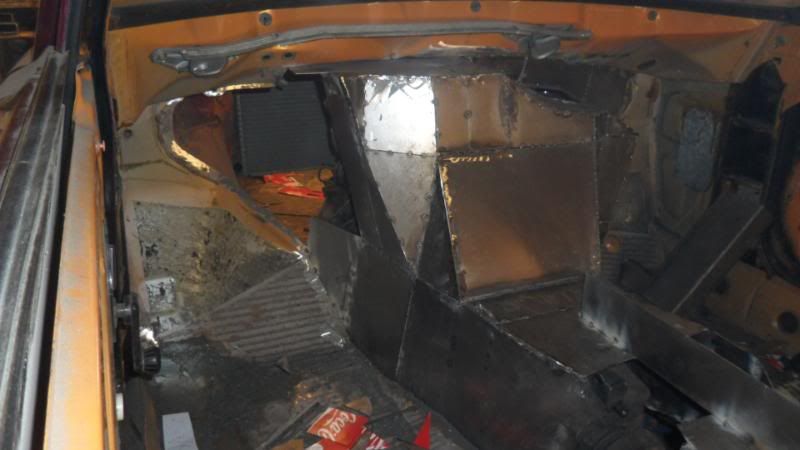

« Svar #29 skrivet: mars 04, 2010, 18:13:36 »
Har fortsatt med kardantunneln nu ikväll, måste vädra garaget lite då det är "dimmigt" i garaget efter att jag har slipat lite..
Men lite bilder på hur det ser ut än så länge.
Det är inte helt klart än då vissa kanter ska jämnas till men nu är det bra nära iaf :D
