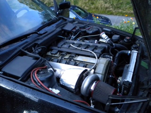

Bilen är då  min turbokonveterade Bmw e34 - 94, som ska under
vintern 09-10 förfinas till det bättre :rolleyes:
Motor just nu i korthet: Mer info på min sida!
M50, 6:a, 24V med stressfläckt
Nyrenoverad motor och topp
Vems 3.3
Vanos kolvar
Stakar från ikke vanos -5mm
Turbo - Holset HX 40, 65 ut avgashus nr.16
Tial wastegate 40mm
Egen byggt grenrör
Walbro pump 255l pump i tanken
Siemens deka 630 spridare
Catch tank
Låda från M3 ZF
Ny 618 tryckplatta
Ny 4-pucks sinter
(Lättare än M50) M20 svänghjul - svarvat, samt startmotor
3" system från DP

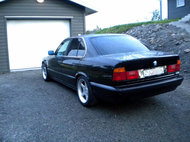

Bilen

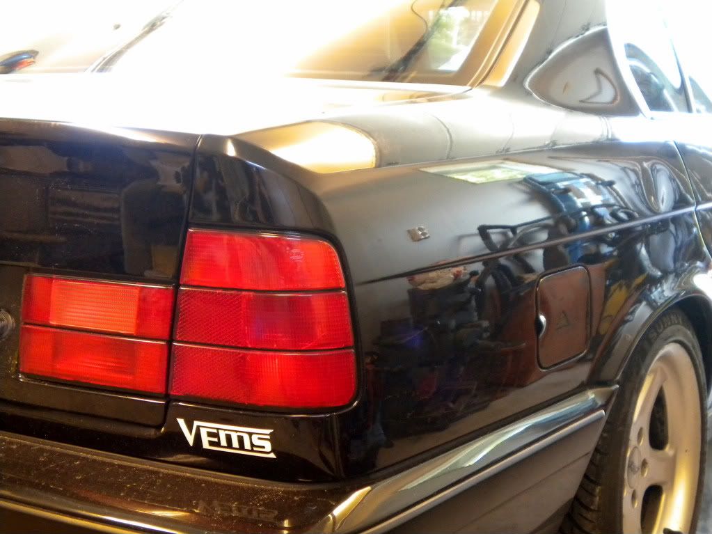

Tonade baklamporna. Ser snyggt ut... tycker jag :)

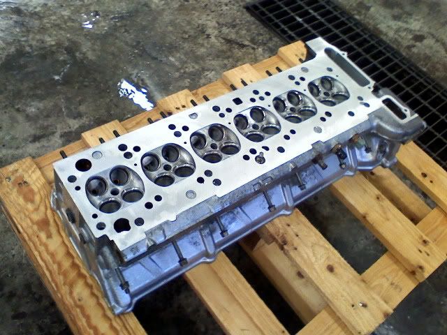

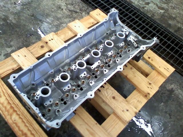

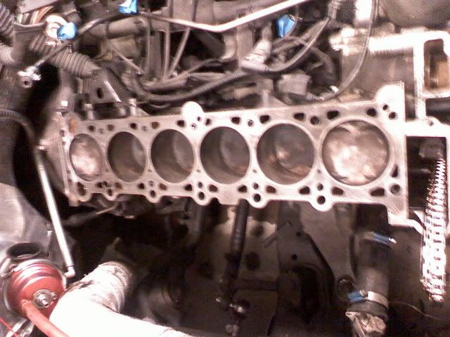

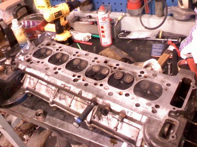

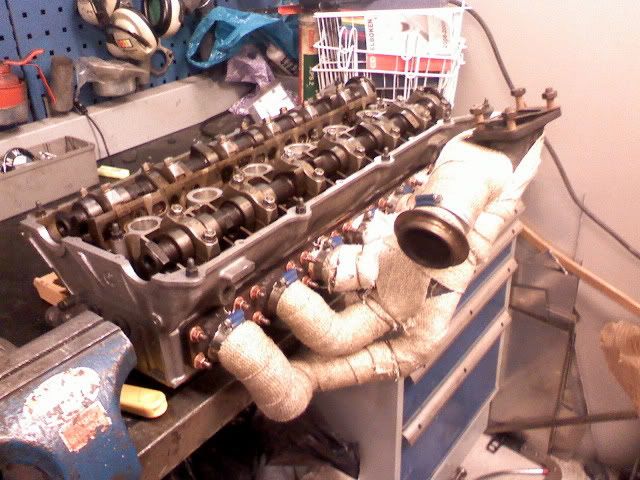

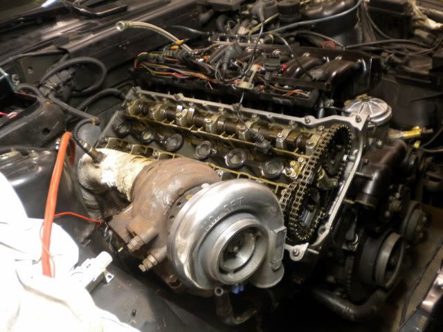

Plockade isär toppen för lite uppgradering

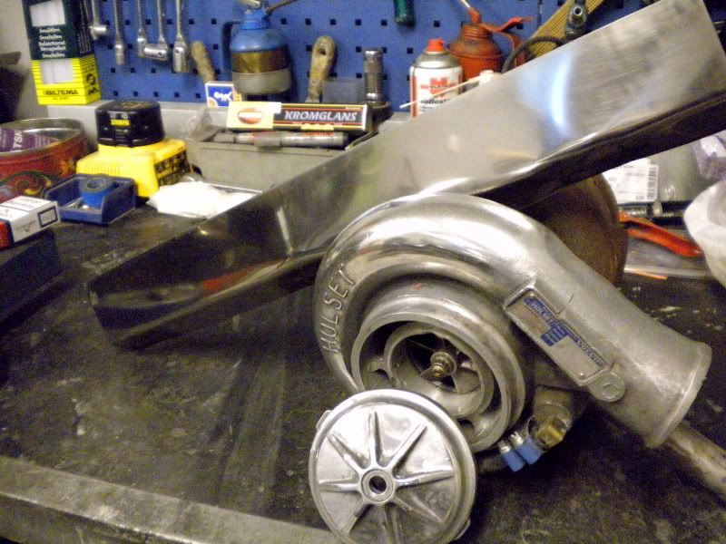

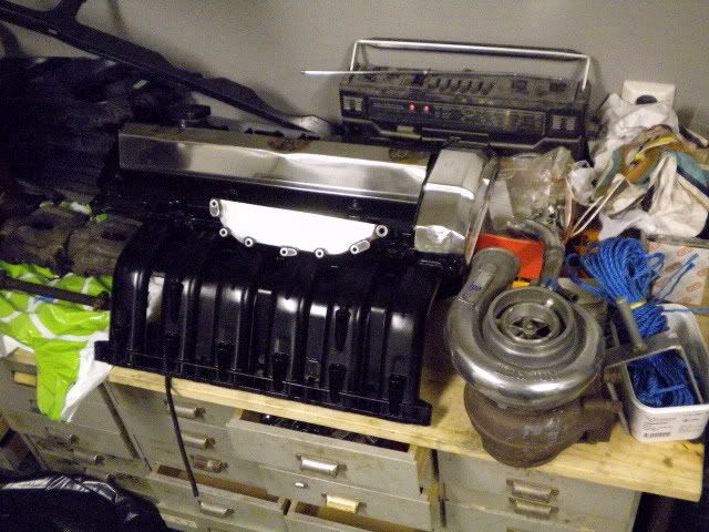

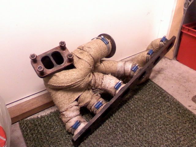

Fixade grenröret
Passade på att ploera lite när allt var nere. Men är inte helt klart än!
Fixade fram en ny framrutedekal

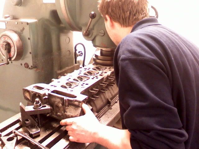

Planing av topp.
Tur att man plockade ner den, hittade en brusten ventilfjäder :D (Ingen bild på den eller
portningen)

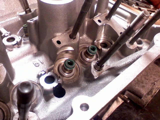

Efter
Nya tätningar

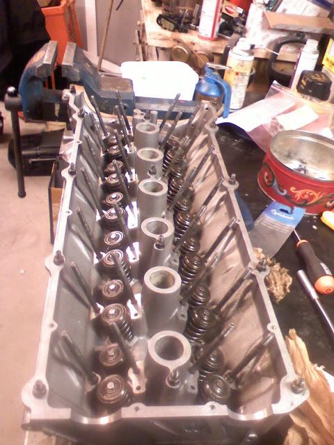

Tar lite tid att sätta tilbaka ventilerna
Nya kopparmutrar o ny lindat grenrör.
Väggen
Det var det jag hade nu.
Väntar på mina nya topplocksbultar som borde komma nu i veckan, så toppen åker på.

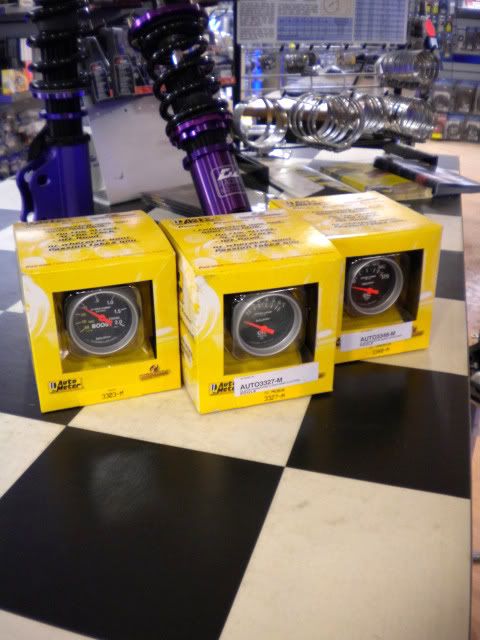

Har oxå beställt mina nya mätare från Autometer av Street Performance som kommer om ca 1 vecka.
Tänkte beställa mina Coliovers från D2 i nästa vecka, även dom från Street Performance.

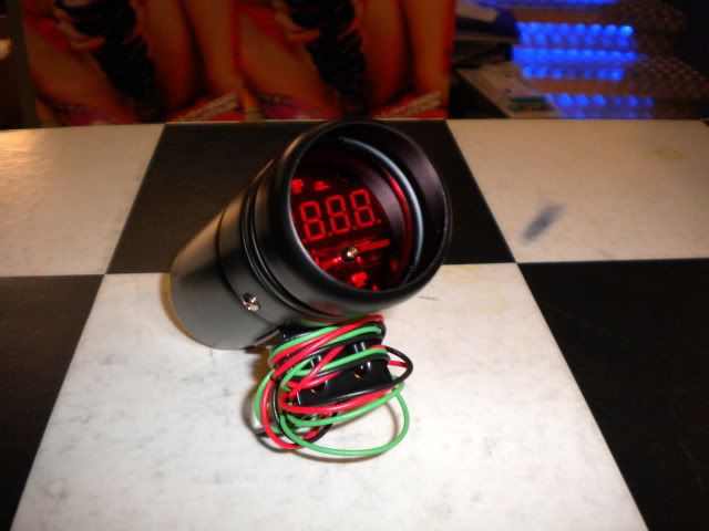

Idag fick jag min fina Shift Light från Street Performance. Tog 1 dag :D
Väntar nu på mina nya topplocksbultar som kommer på måndag och mina mätare från
Autometer som kommer nu nästa vecka.
Detta kommer monteras snarast :)

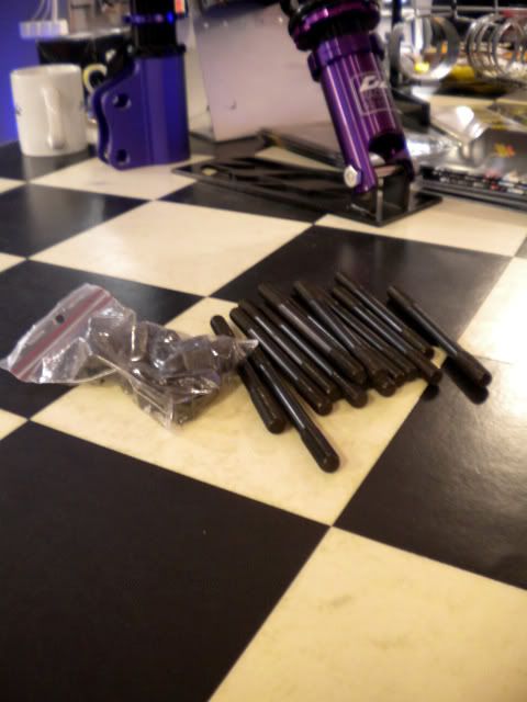

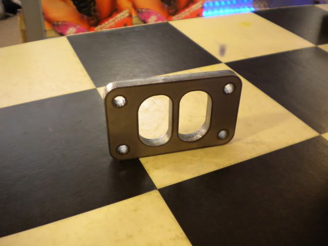

Idag fick jag mina topplocksbultar och en turbofläns från Street Performance :)
Tyvärr hann jag inte så långt med monteringen  då en hylsa drogs av (jag är för stark)
Så imån in handlas en ny förlängare.

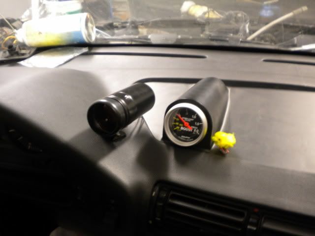

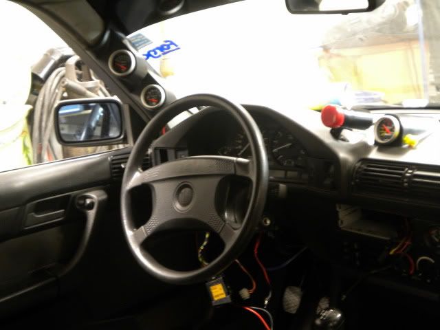

Kopplade in mina mätare idag med. Måste bara iväg o onhandla lite små skräp, t-kors,
en givare o nått stift och hållare. Sen så ska alla mätare funka  :)
Är lite osäker på min shift light om jag valde rätt sida att sätta den på... Aja, här kommer bild  ::)

Har monterat upp mätana i hållare, det är inte helt klart än då jag ska snygga till allt lite till så
hållaren sitter slickad mot stolpen :)

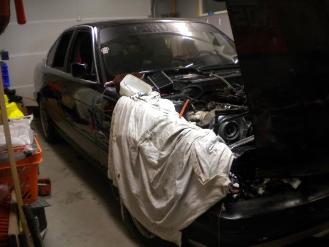

Motorn är nnu klar, så nu börjar jag montera det mesta runt om. Lite små delar ska inhandlas.
Bild på vraket som den ser ut nu.
