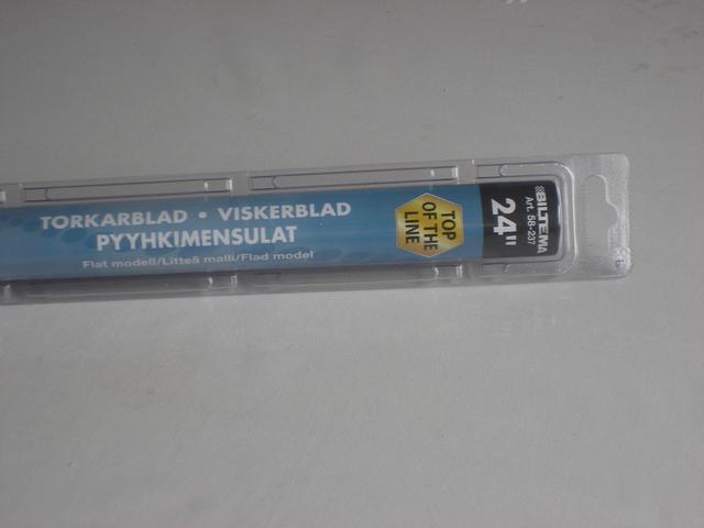

I länken ovan ser man art.nr: 58-237. Denna artikel finns enl. hemsidan att tillgå i flera varuhus medans den har utgått i andra. Kanske byter de endast art.nr. Måste bege mig till en butik för att få klarhet i detta.
Från Biltema:
http://www.biltema.se/sv/Bil---MC/El/Vindruterengoring/Torkarblad1/
Utloggad Dr Tinnitus

Får tacka för hjälpen Gemini, men det sket sig som vanligt/väntat....
Var till Västerås och kikade på Biltema där igår.
Det visade sig att 58-237 hade utgått och nytt nummer var 58-247 som skulle se likadana ut. Men det gjorde de inte alls utan hade helt andra fästen och en massa plast påbyggt på bladets översida så hela bladet blev nästan lika stort som ett gammalt vanligt torkarblad.....
Ska kika lite mer på de engelska bladen och se om det kan gå att trixa dit det även på förarsidan med lite lätt våld och div. mods.
Blir ju nästan sugen på att hämta en torkararm från skroten och helt sonika svetsa om kroken så den blir åt rätt håll......
Dr Tinnitus

Typiskt, då kanske du får kika på Julas sortiment ist.
Dessa nya från Biltema var inte någon vacker syn som sagt:
