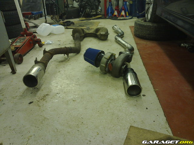

Efter mycket effekthunger och lite för klent på sparkontot för att handla kompressor så valde jag att bakmontera en turbo på bilen istället! Detta är lite av ett "snikbygge" just för att prova och se hur bra fart jag verkligen kan få i motorn.
Är ni nyfikna så häng med! Nu kör vi  ;D

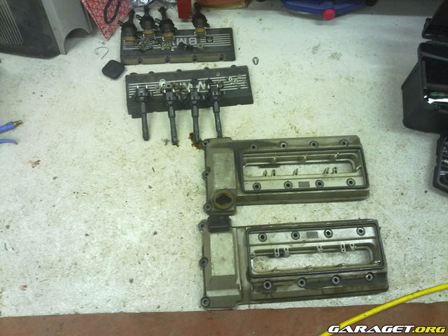

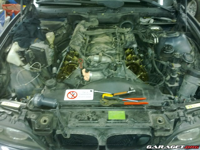

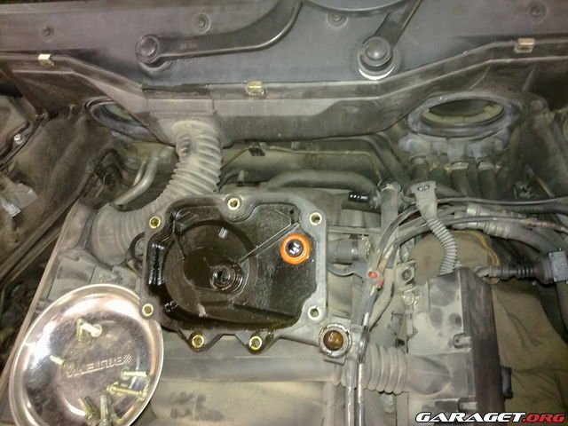

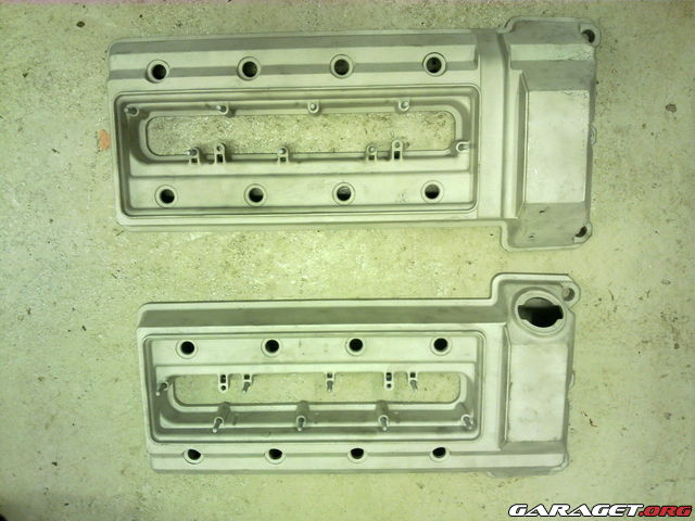

Började med att riva bort och tvätta och blästra mina läckande ventilkåpor, standardfel på m60/m62 motorerna

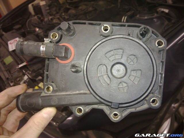

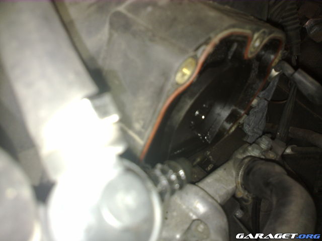

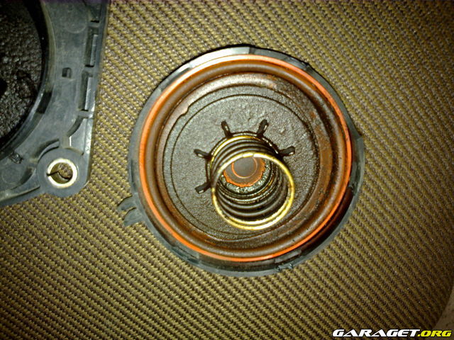

fortsatte med att riva bort och byta insugsmembranet som även det är standardfel på dessa motorer.
Trasigt insugsmembran

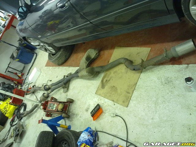

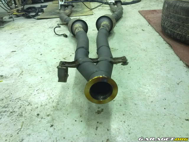

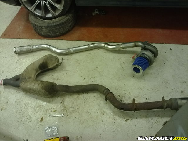

Monterade ner hela avgaset för att kapa det på mitten och svetsa på en v-bandsfläns
Sen var det bara att börja röra ihop ett nytt ljuddämpsfritt system och montera en turbofläns i slutet.

Kul med svar :D Det blir inte att försöka regga om bilen med detta, därför jag bygger det med så bra hjälpmedel som möjligt, v-bandsflänsar och snabbkopplingar till oljan och så, ska gå fort att plocka bort och montera tillbaka! :D

Hej alla glada! Nu är bilen äntligen uppstartad och hemkörd! Allt funkade och höll tätt. Var jädrigt halt med blanka 235:or bak hehe, gällde att vara försiktig på gasen så den inte laddade, nu står den hemma i mitt tråkiga underjordiska skit-garage där jag ska byta spridare, bygga nytt LMM hus (96mm) och snygga till resten och städa den.
