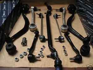

Dessa stora vagnar sliter som bekant en hel del på framvagnen.
När man ändå ska byta vad mer ska man införskaffa, bortsett från satsen nedan (Meyle)? Stötdämparlagring?

Med det bytet kommer du långt. Gjorde något liknande för många år sedan och det blev en helt ny bil. Istället för att orma sig blev framvagnen som en panzerwagen. Skall försöka hitta mina gamla kvitton för att se om det gjordes något ytterligare.

Bytte iaf rubbet. Har nästintill eliminerat alla vibrationer. Bilen/framvagnen upplevs som betydligt mer klippfast än innan bytet och det irriterande kluckande från ena stabilisatorstaget försvann helt. Passade även på att byta bussningarna till krängningshämmaren när man ändå var där och skruvade.
Får återkomma med en rapport lite längre fram när jag avverkat några 1000-tals mil.

Köpte härifrån, blev nyfiken på vad man fick för pengarna. Nöjd hittills.
http://www.bimmerpower.org/index.php?topic=1463.0

Jag hade vibrationer i min mellan 90-100 och allmänt sladdrig i beteendet. Bytte länkararmar fram, samt dom brustna(!) fjädrarna bak och dom sönderrostade stötdämparna. Bilen blev som ny. :)

En liten uppdatering är väl på sin plats. Alla delar håller ihop fortfarande. Finns ingen tendens till slitage. Allt annat vore naturligtvis riktigt dåligt. Men vissa vill ge sken av att dessa prylar inte är vatten värt. Återkommer naturligtvis med rapporter med jämna mellanrum.
