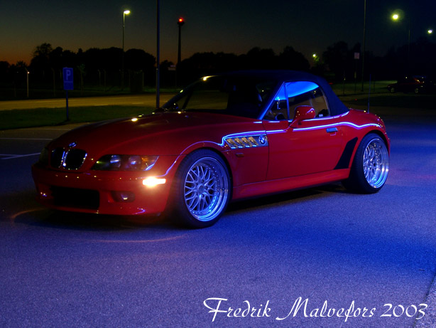

« Svar #4 skrivet: juni 25, 2010, 09:34:47 »
Ett alternativ till Eisnemannsystemet är Bastuck, satt ett sådant på min Z3 2.8 när jag köpte den och den lät helt underbart.
Ahh vilka minnen.

« Svar #5 skrivet: juni 25, 2010, 22:01:54 »
Riktigt vacker!
