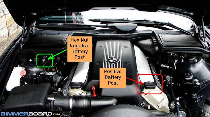

Extra pluspol brukar sitta i motorrummet för att möjliggöra användning av startkablar.
Ex. E39 6 cylinder.
Ex. E39 8 cylinder
Är det en E34 du har så har många modeller batteriet under baksätet.
