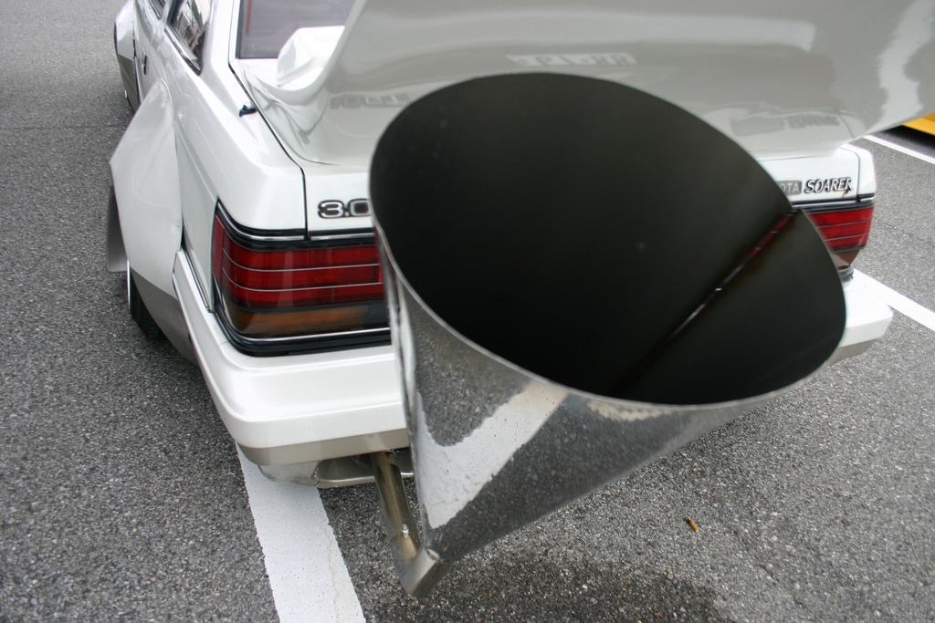

Nåt sånt kanske...? Fast jag måste lösa det utan svets. Och jag kan i värsta fall tänka mig en något mindre radikal variant, bara typ nån centimeter större radie än vad jag har nu. Det borde man fan kunna hamra ut.
Måste fan såga av det vanliga röret lite också. Det är ju vinklat åt vänster, samt sne-kapat neråt. Inte helt lyckat.

« Svar #6 skrivet: juli 14, 2017, 13:50:25 »
B?s?zoku varianten kan bli något svår att få igenom hos bilprovningen så nog bäst att låta bli.
Jo lite trattform går säkert att banka till mot ett städ som du säger, annars finns det dämpare med tratt att köpa.

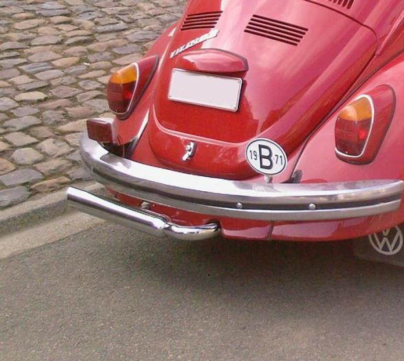

Kolla hur en slip on MC dämpare är konstruerad, ett grovt rör ( ytterhöljet ) och sedan ett perforerat rör inuti detta, mellan rören dämpull. Thats it! Dock dämpar det inte speciellt mycket, hade en Yoshimura kolfiber dämpare på min SZR 660. Inför en besiktning fick jag för mig att prova att starta motorn när ljuddämparen var av och hade tänkt mig att det skulle låta ordentligt, blev något förvånad när den gick tystare, åtminstone på tomgång, med enbart grenrören än med Yoshimura ljudförstärkaren monterad.  ;D Lät gott som bara den gjorde den med den dämparen på, dock fick originalet på inför varje besiktning då ljudnivån låg lite över vad som är lagligt.
Du får väl göra som VW folket annars och montera ljuddämparen liggandes under stötfångaren bak, då syns den om inte annat.

« Svar #9 skrivet: juli 22, 2017, 02:50:26 »
Fan. Dom brukar annars ofta ha god smak. På siderna gillar jag bättre. Jag har motorn där framme, så det skulle ju inte bli nån omväg.
