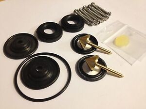

Inuti varje cylinder sitter en elektromagnetisk spole med en ventil i, med själva hatten pekande neråt, mot gummisätet. Själva kåpan sitter med 4 torx-skruvar har jag för mig.
Det är två delar i gummipackningen har jag för mig; dels själva sätet som ventilen tätar emot, samt en gummipackningen som ventilens skaft glider i och som dämpar stötarna åt andra hållet.

Här är en bild på ungefär hur de ser ut (varierar lite med olika versioner)
Så här brukar det se ut efter några år:

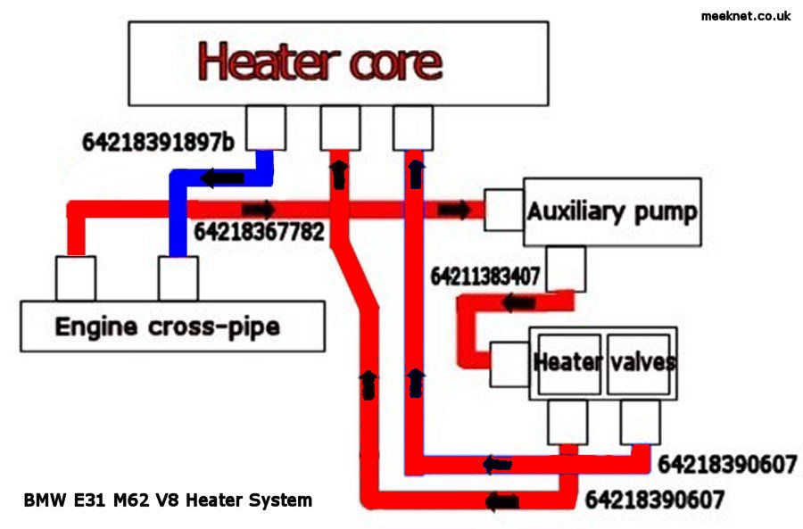

Och så här flödar vattnet mellan motorn, värmeventilerna och värmepaketet. Från heater core - värmepaketet - går det tre rör, dessa rör går igenom torpedväggen, ungefär mitt på bakom motorn. Tittar man ner bakom motorn så ser man dessa tre gummislangar som är fästa i de utgående metallrören med slangklämmor.

Jag tror att tätningarna ofta går sönder och bitarna hakar upp ventilen i öppet läge, så att det blir alldeles för mycket värme. Det är det vanligaste.
Den där korrosionen man ser, är nog mest när ägare kört med kylmedel utan glykol i (bara vatten).
