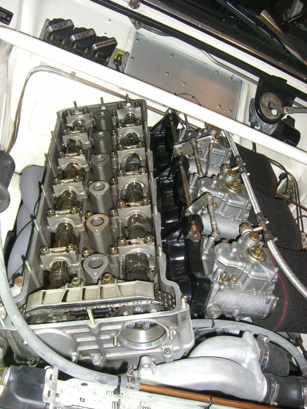

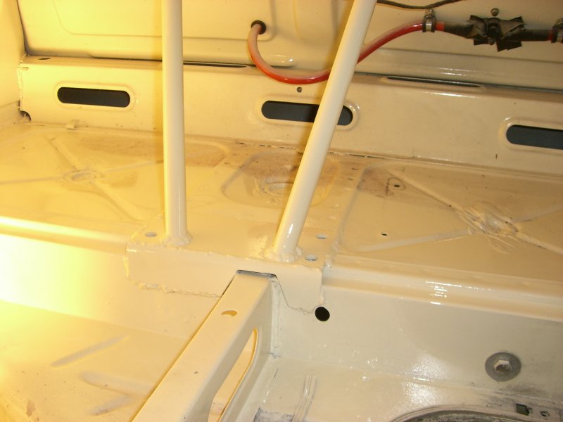

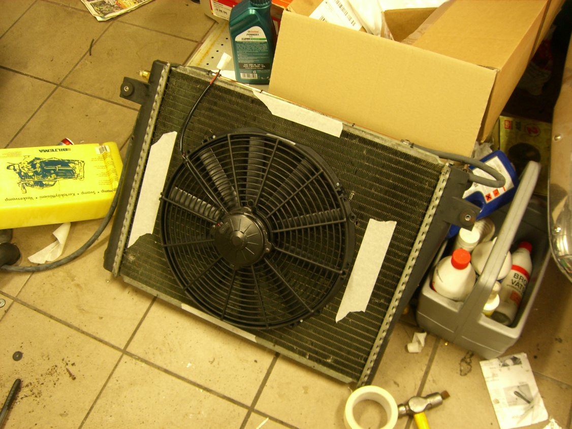

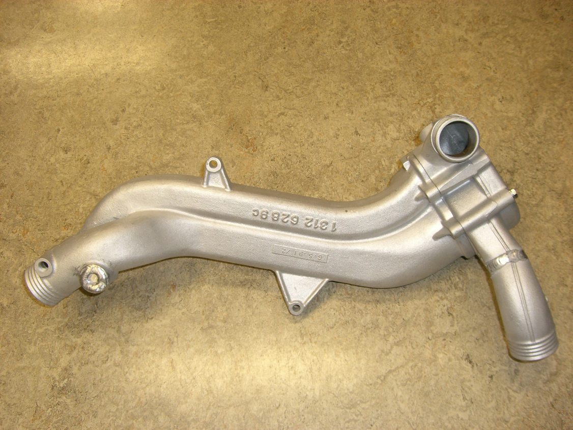

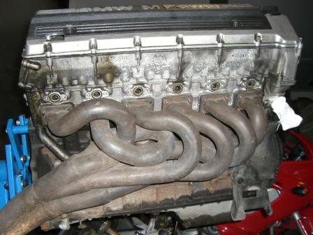

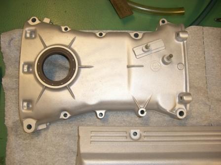

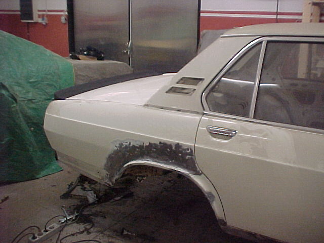

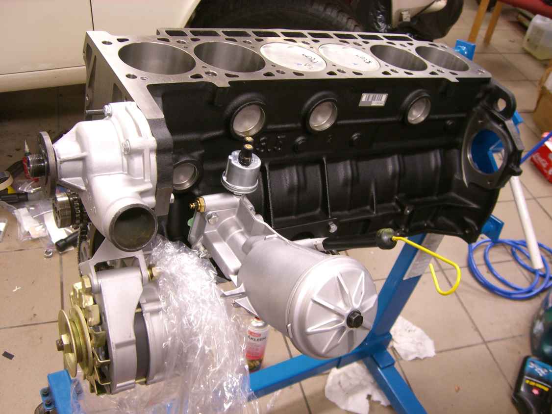

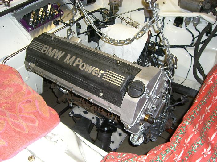

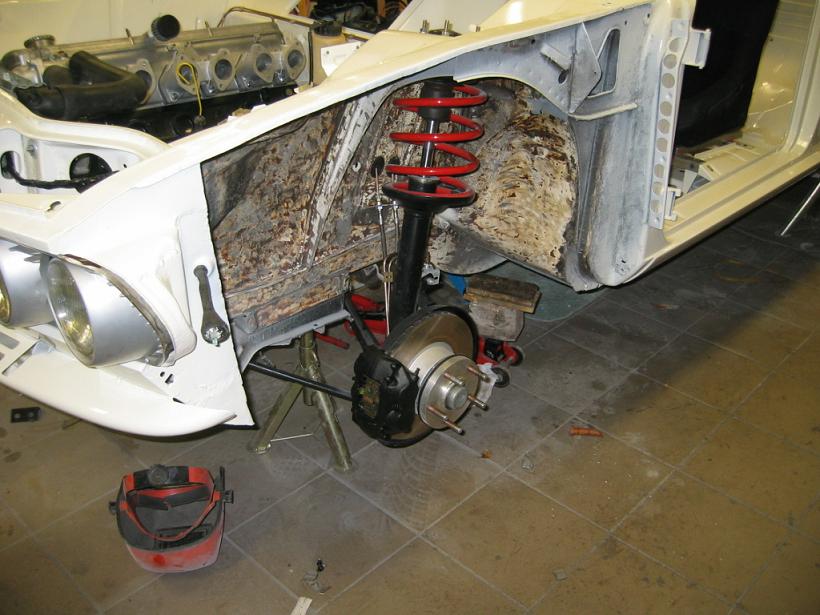

Jag började med att laga rost, lätta ur bilen och renovera en ALPINA B9 motor som skulle förses med Weber förgasare. Motorn fick räät mycket kärlek.
Hela bilen har blockats isär och allt är nytt eller renoverat.
lite blandade bilder

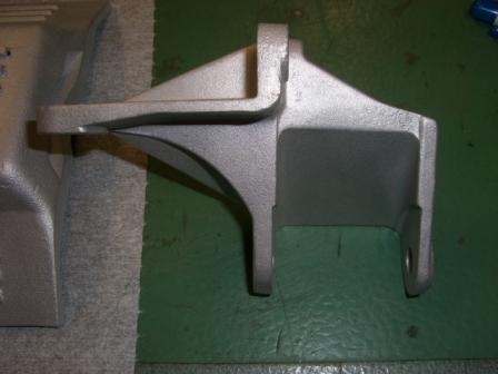

Ett handfräst givarfäste i magnesium :D

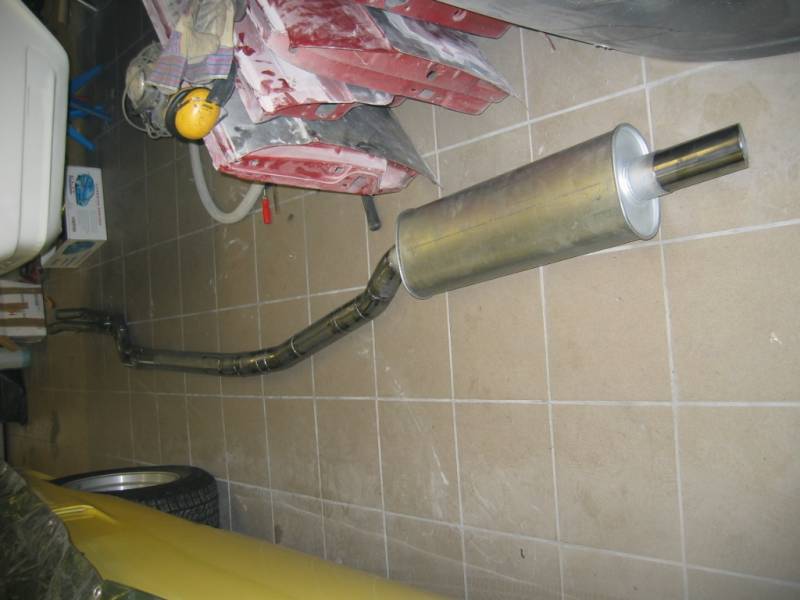

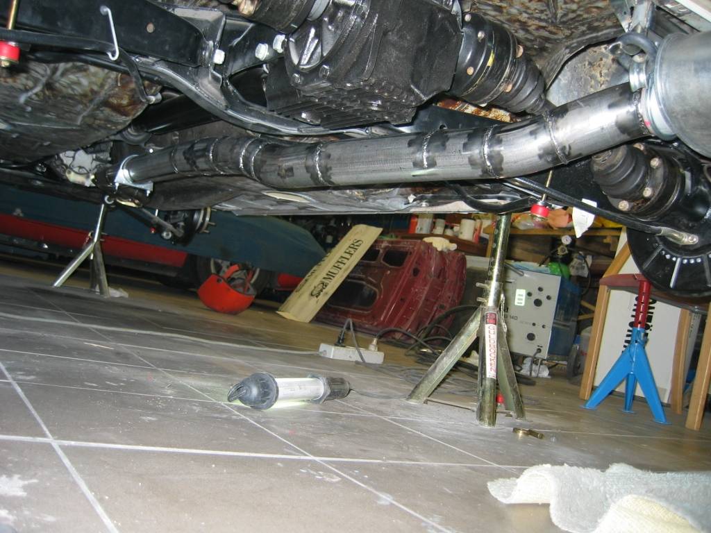

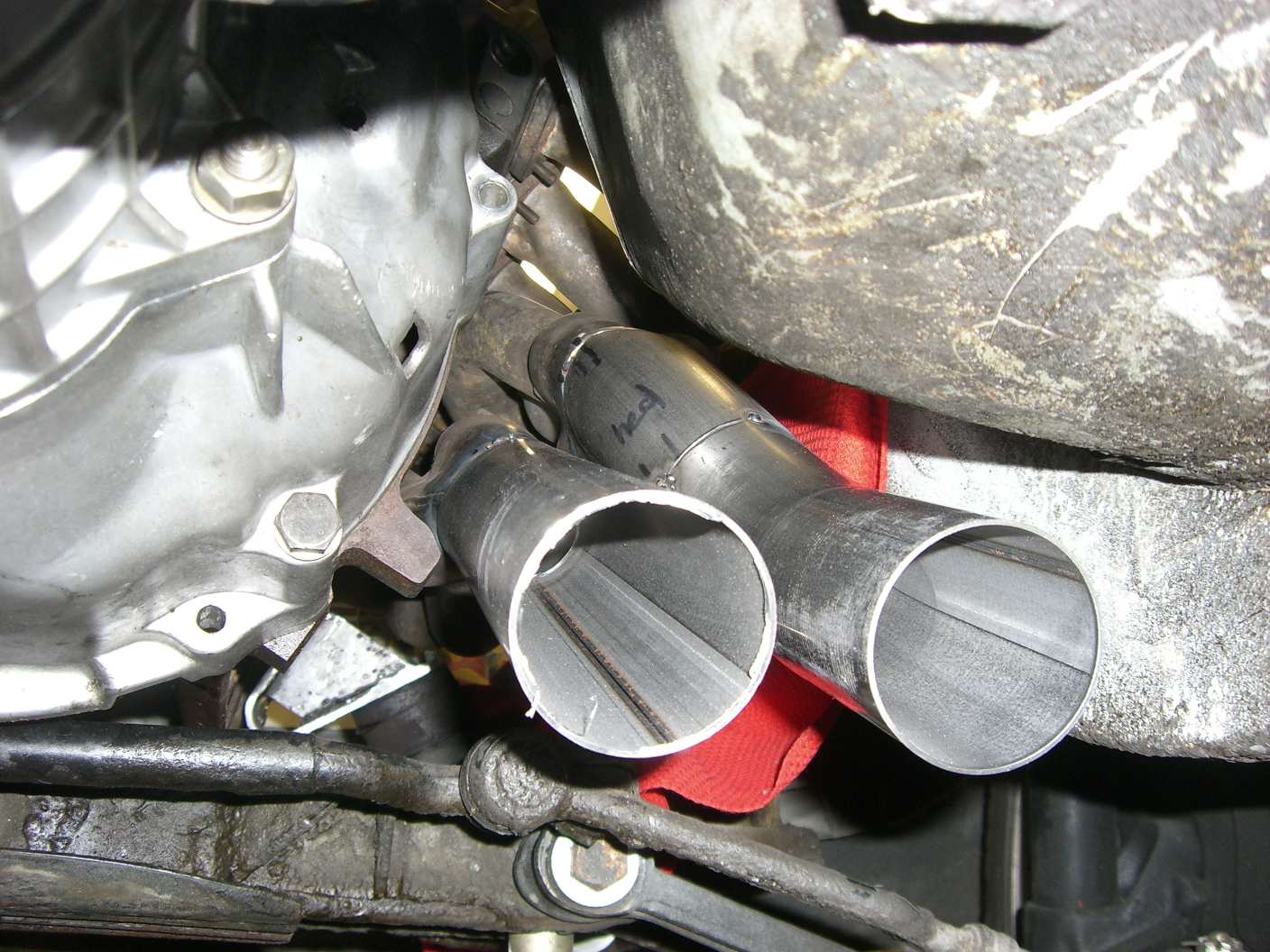

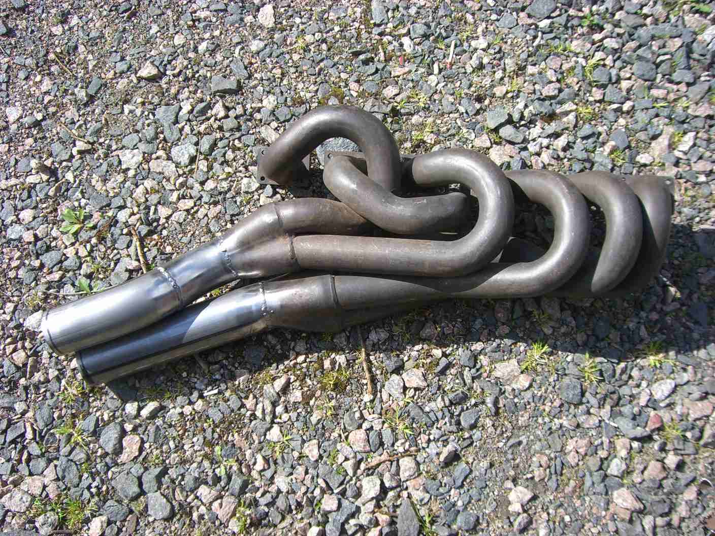

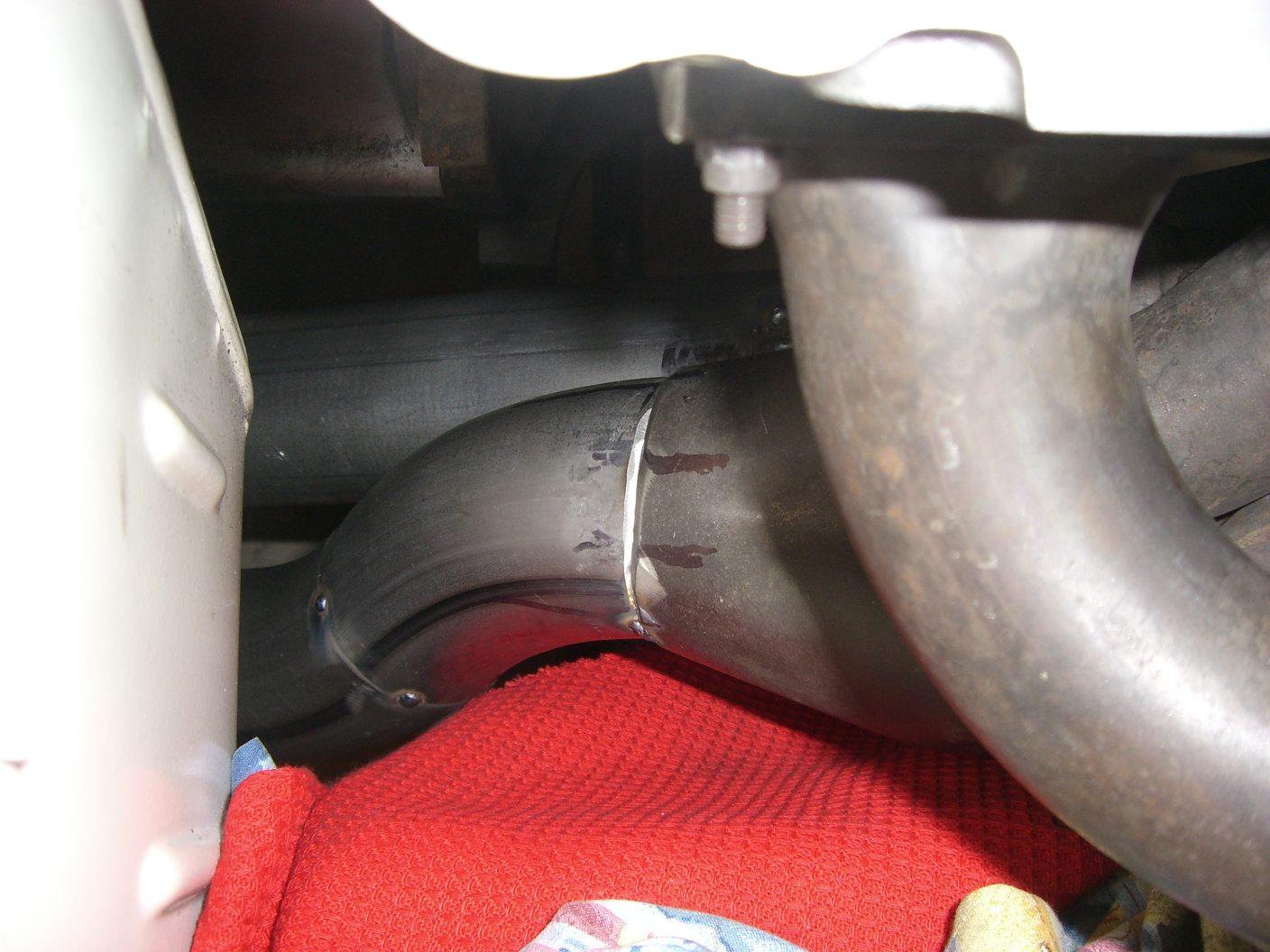

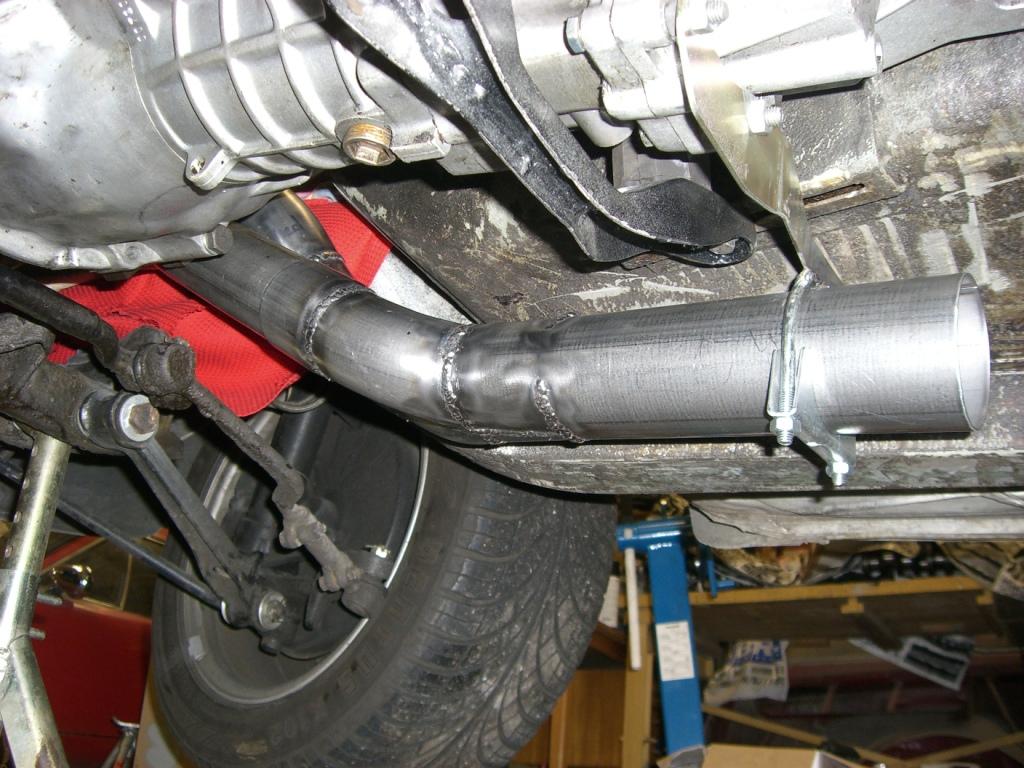

Hembyggt 3" system
en spoiler som inte åkt på.... ännu :D

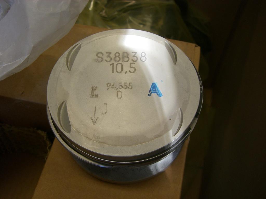

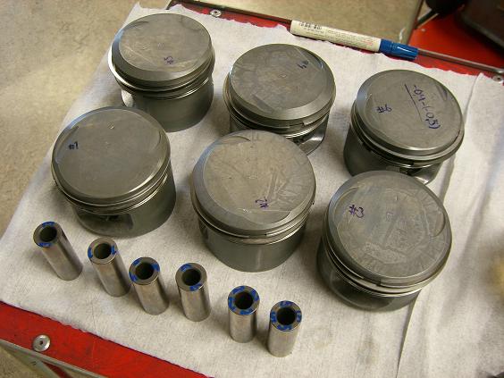

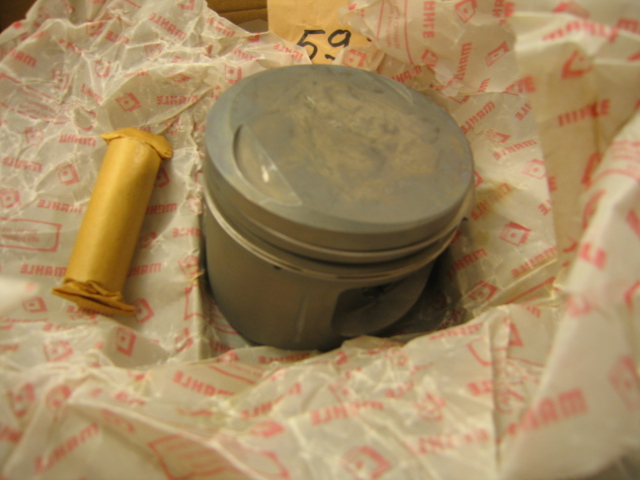

Nya ALPINA kolvar

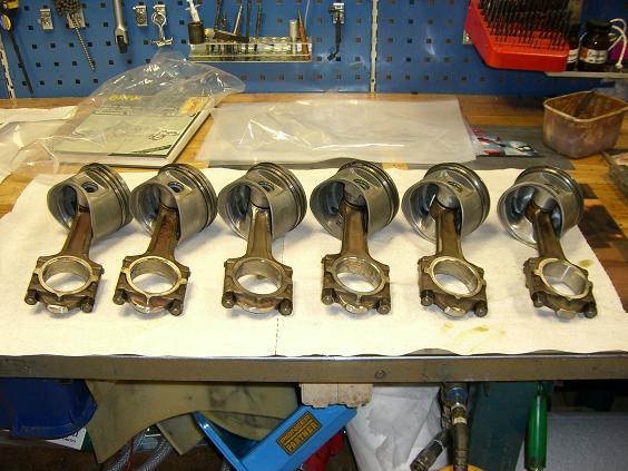

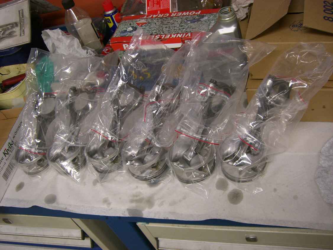

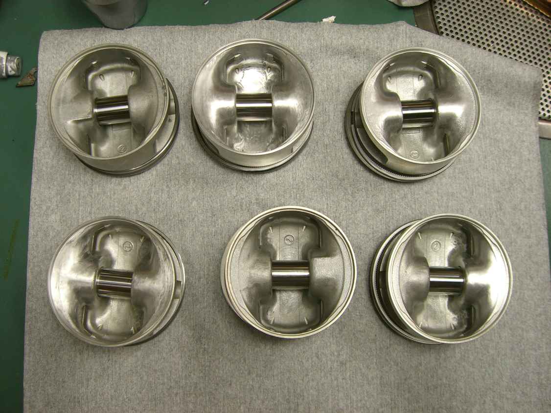

Invägda och redo

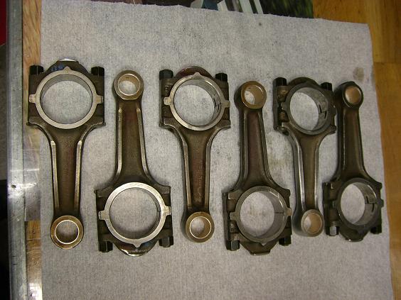

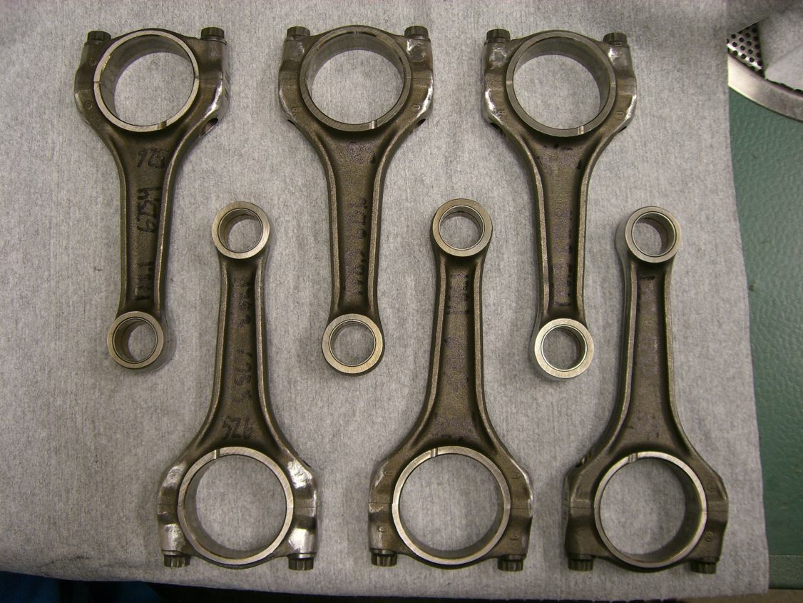

stakar invägda
Blocket borrat till första överdimension

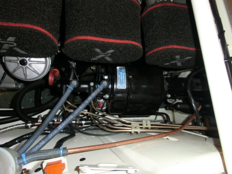

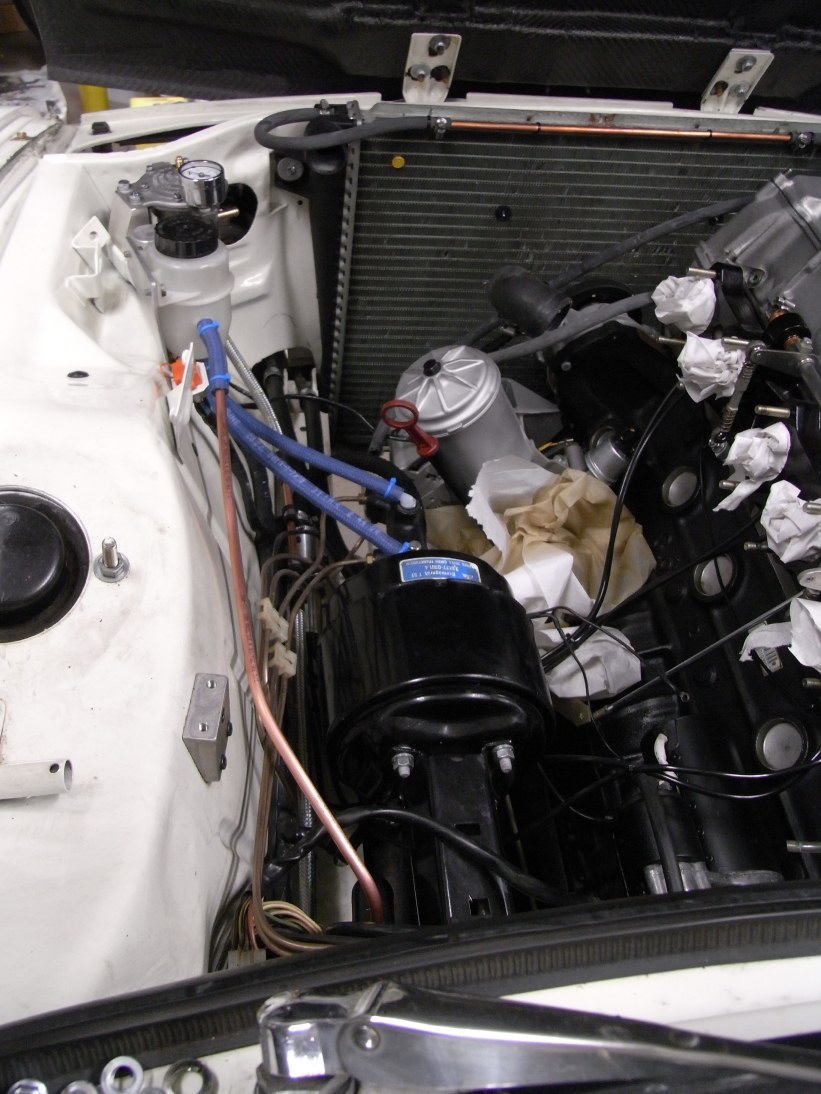

Bromsservo från 2002tii som är nedvinklat för bra frigång för trattar, skiljeväggen till frisluftintagen bortlättat.

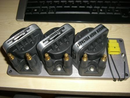

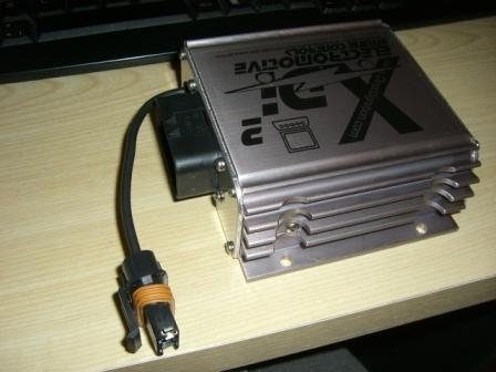

Tändsystemet Electromotive hpx
lite renoveringsprylar

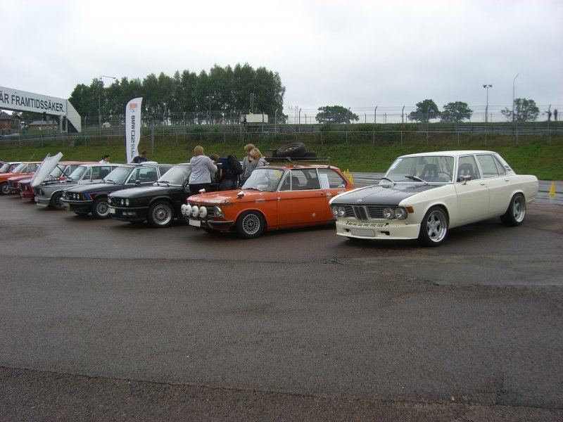

BMW CS årsträff på Kinnekulle 2004
2007 EN M5 E34 införskaffas och återgår till kretsloppet
provmontering

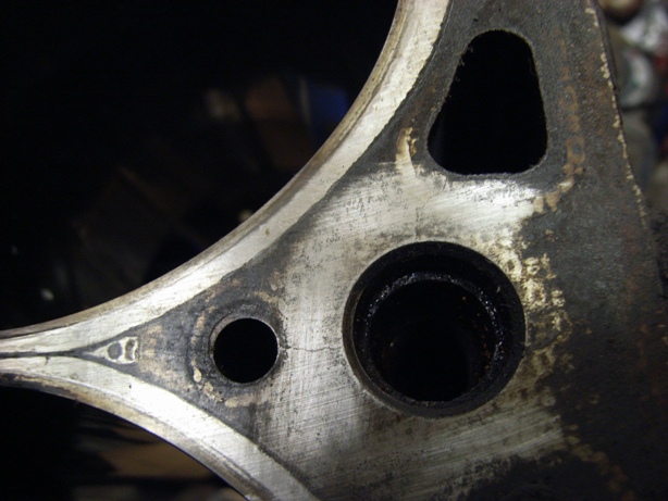

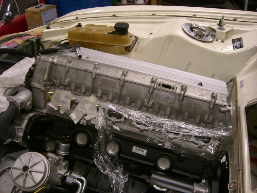

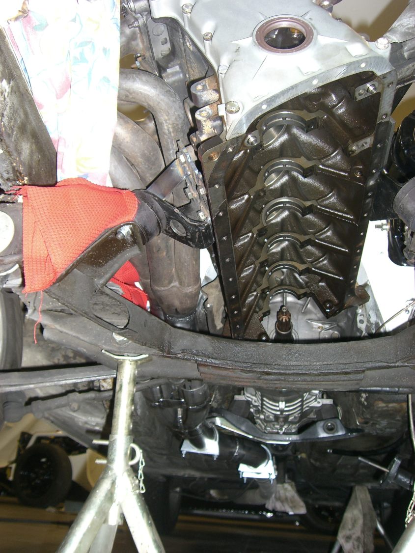

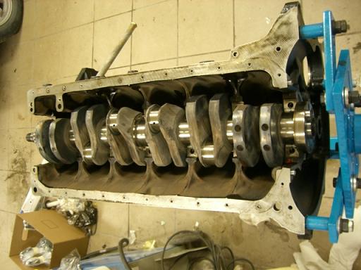

motorn totalrenoveras, börjar med att hitta sprickor i motorblocket

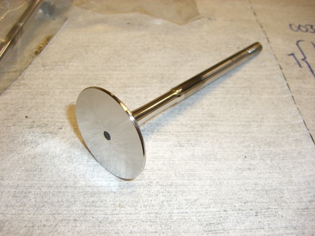

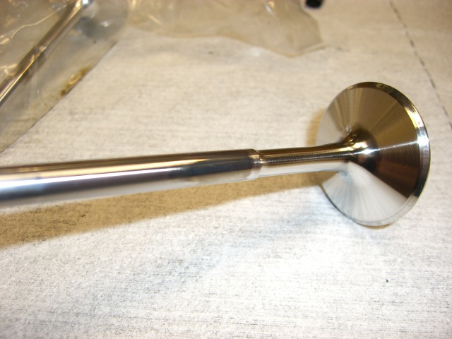

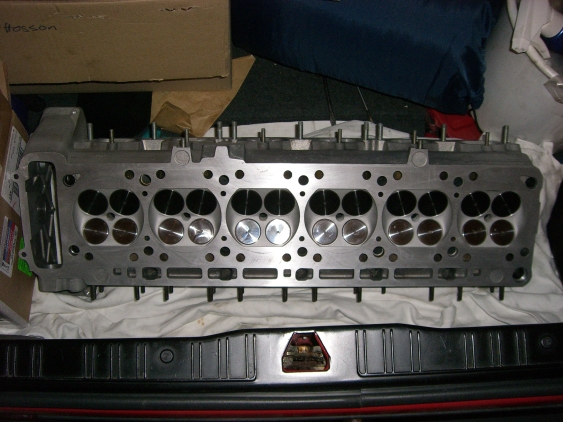

polerade ventiler
Annat tråg

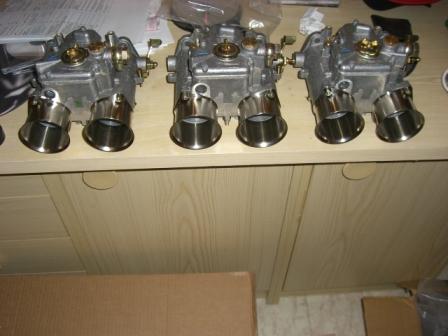

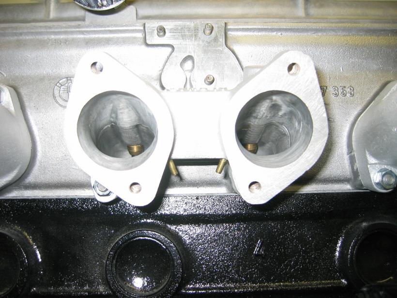

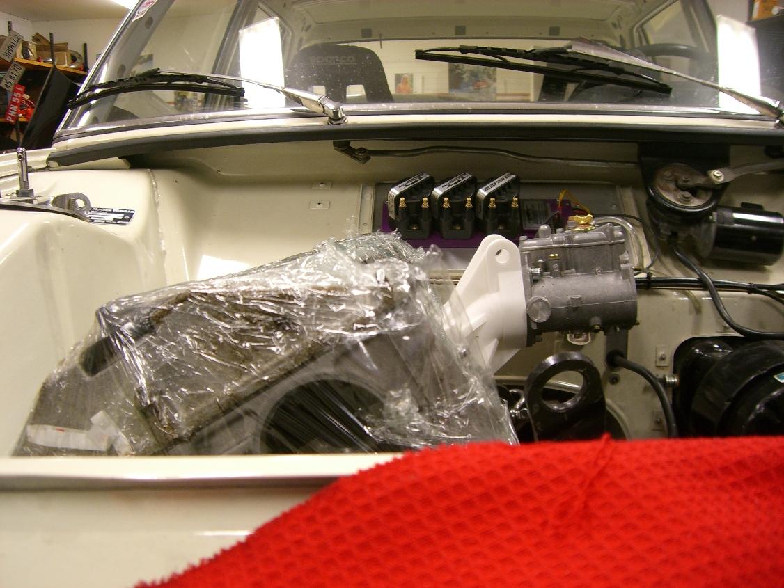

Nya Weber 50
Nytt tändsystem Electromotive XDi2
provmontering av webar med mina specialinsug

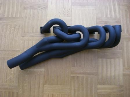

modifierat grenrör
Nytt motorblock med kolvar

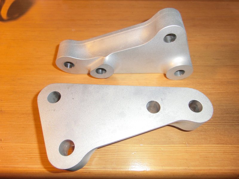

konstruktion av motorfästen

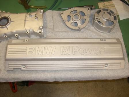

ytbehandlat grenrör

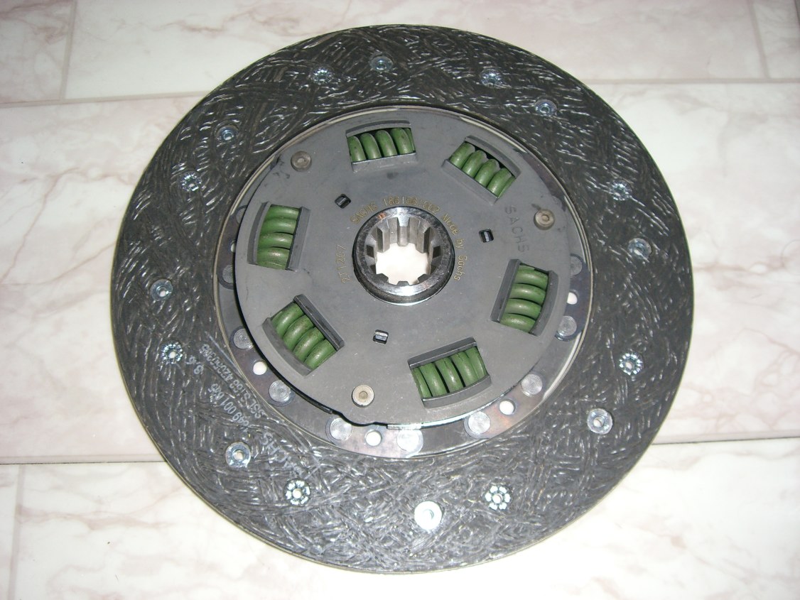

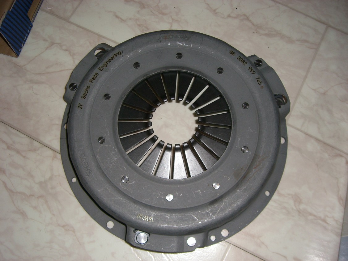

Sachs sportkoppling

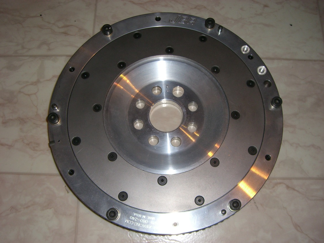

Aluminiumsvänghjul
motorfästen
generatorn färdig

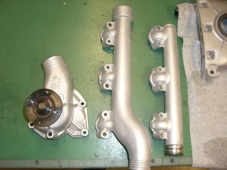

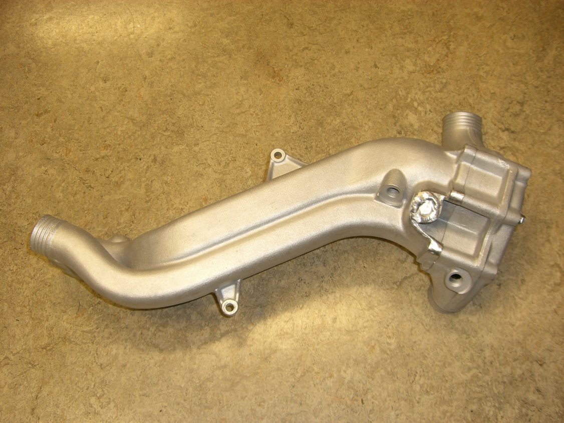

Modifierade vattenrör
kolvarna invägda
stakarna invägda

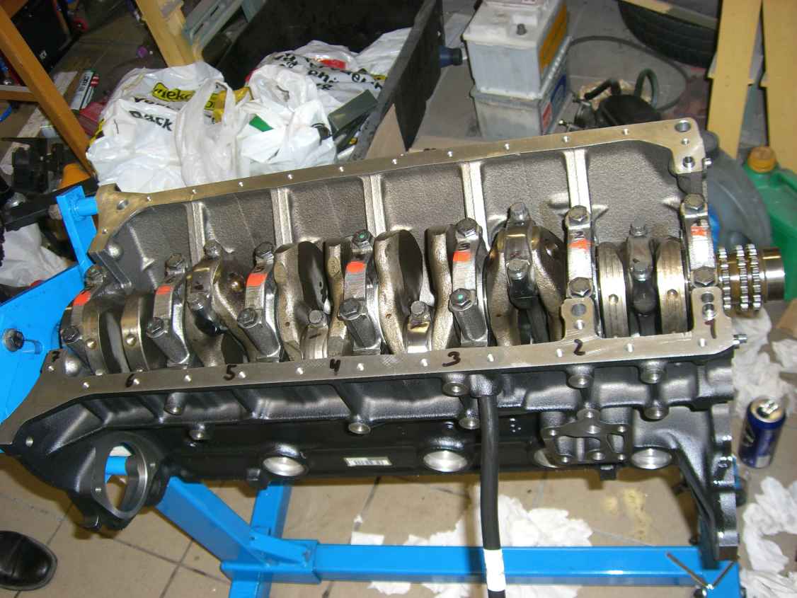

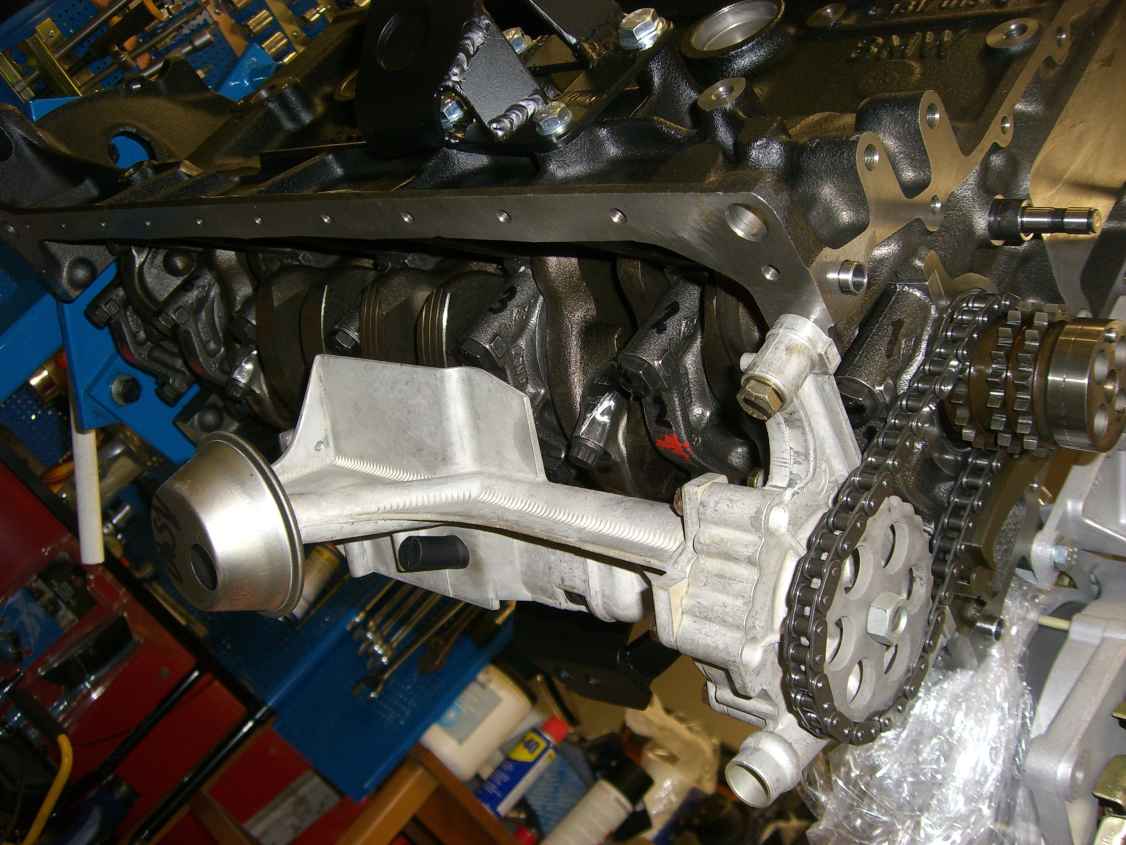

Motorblocket monteras ihop

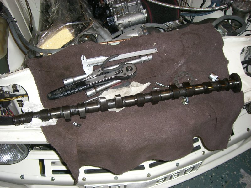

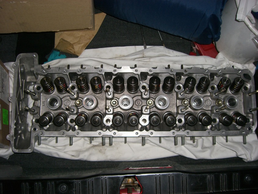

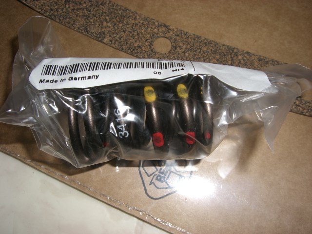

Köhler slipade in ventiler och mirafärste sätena och monterade till nya fjädrar

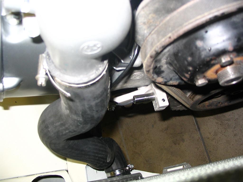

kylvattenbehållaren på ny plats
Lambdasensor på plats

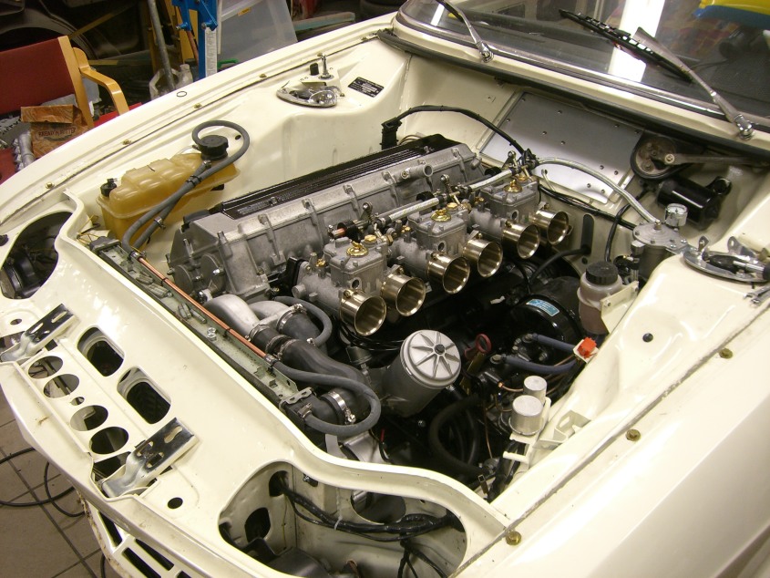

Förgasare monterade

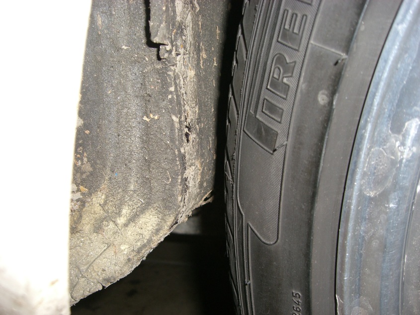

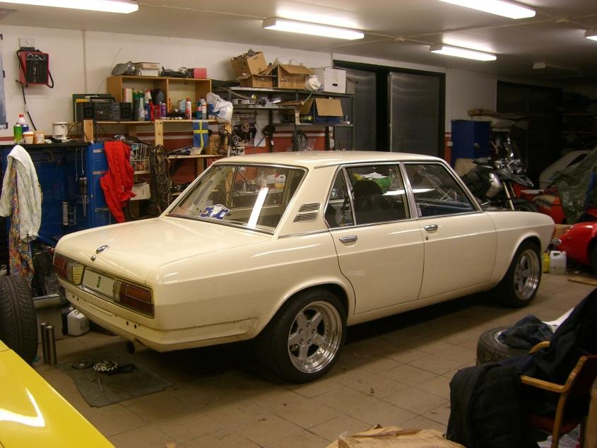

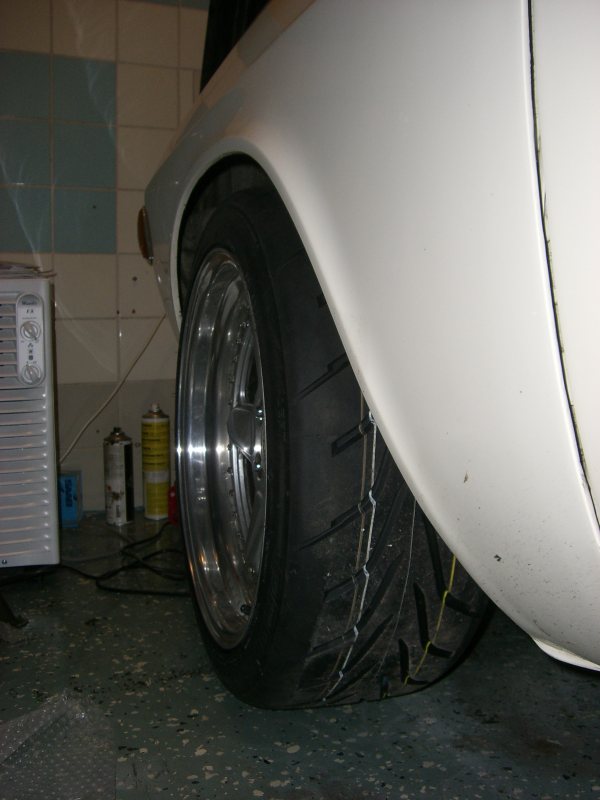

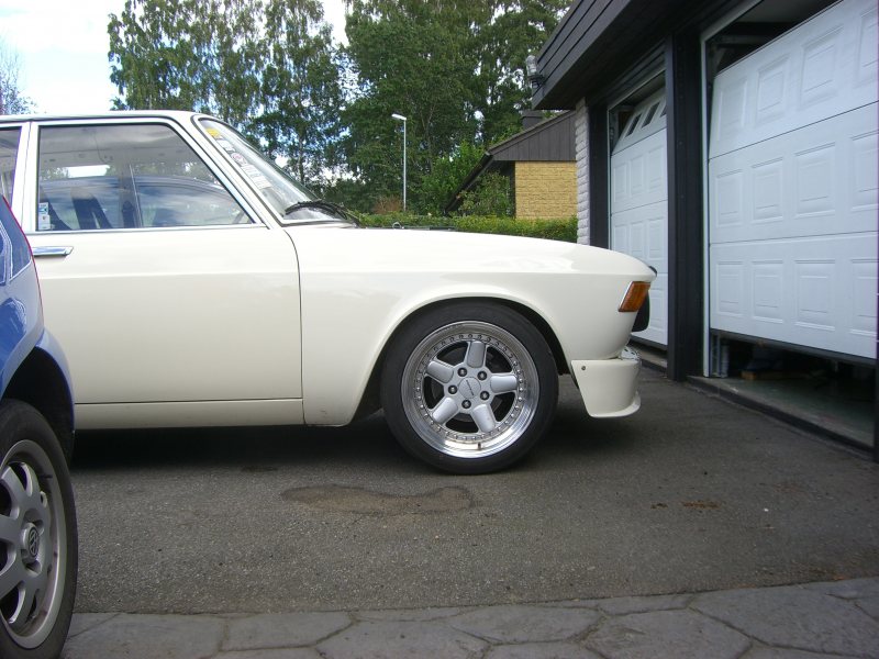

Nya fälgar 10x17 bak och 8,5x17 fram 3delade AC schnitzer
Dom tog i lite överallt... inget som inte går att lösa :D

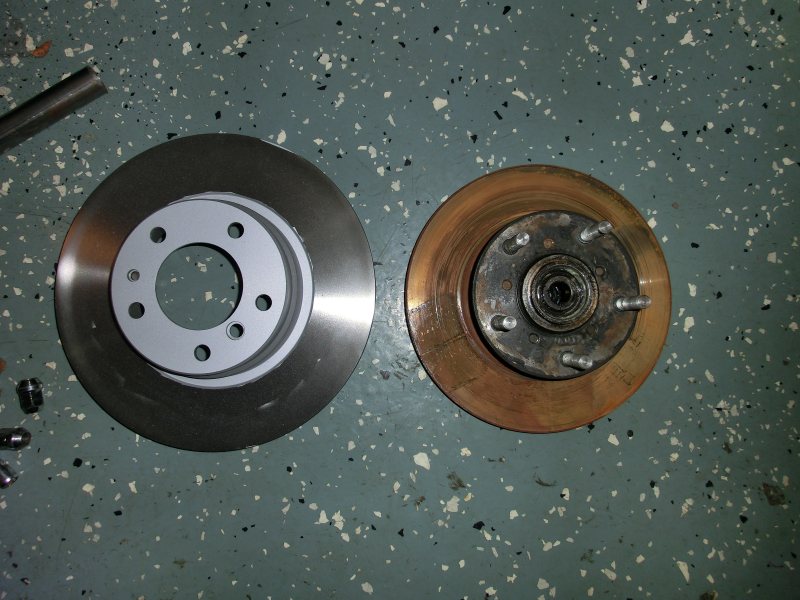

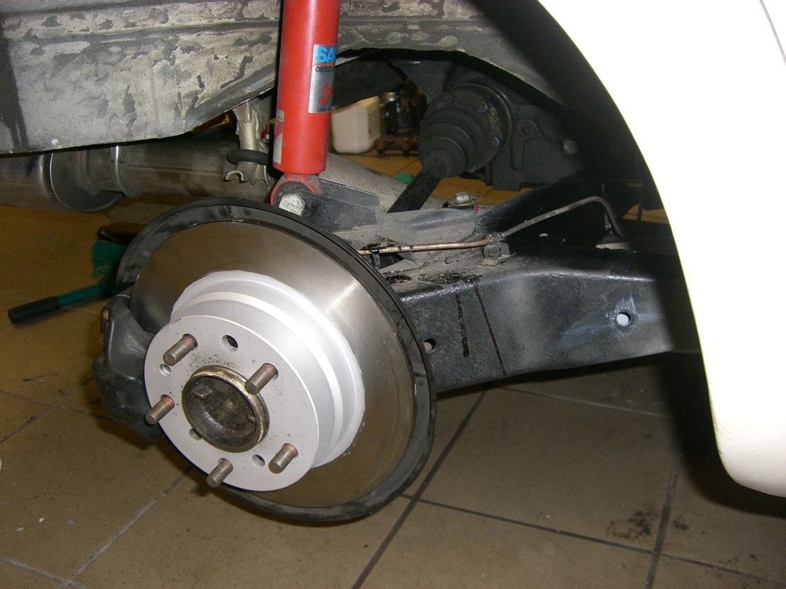

Monterade dit solida bromskivor bak istället för ventilerade så fick jag in fälgarna en bit
förstärkt länkarmarna
monterade en större fläkt (låter som ett jetplan)

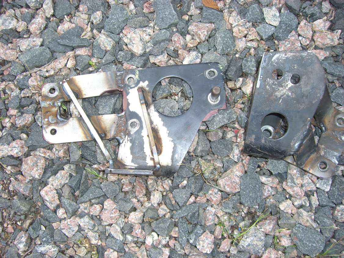

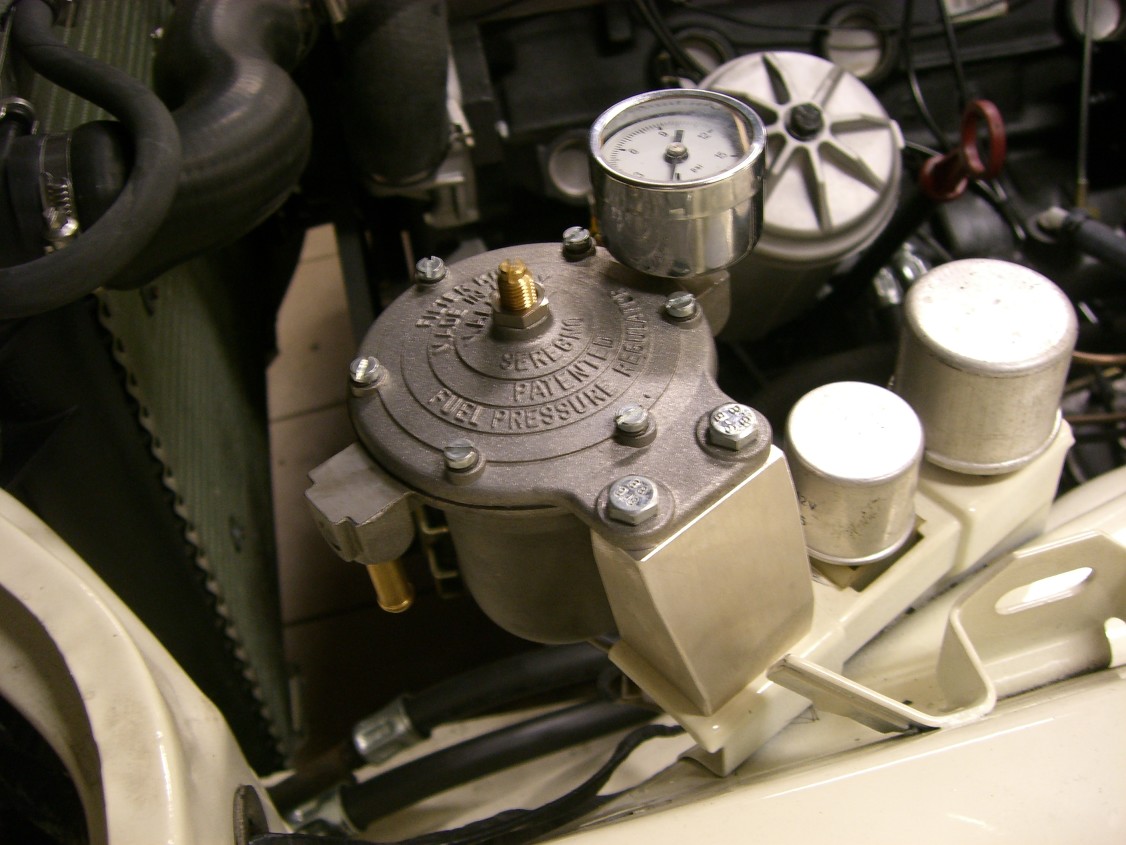

Nytt fäste i magnesium till bränsletrycksregulatorn och flytt av denna för att få mer plats för trattar

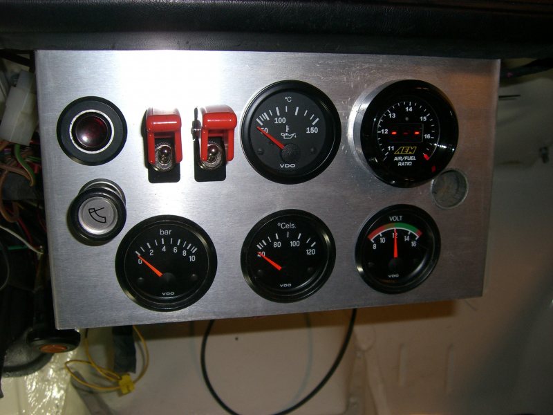

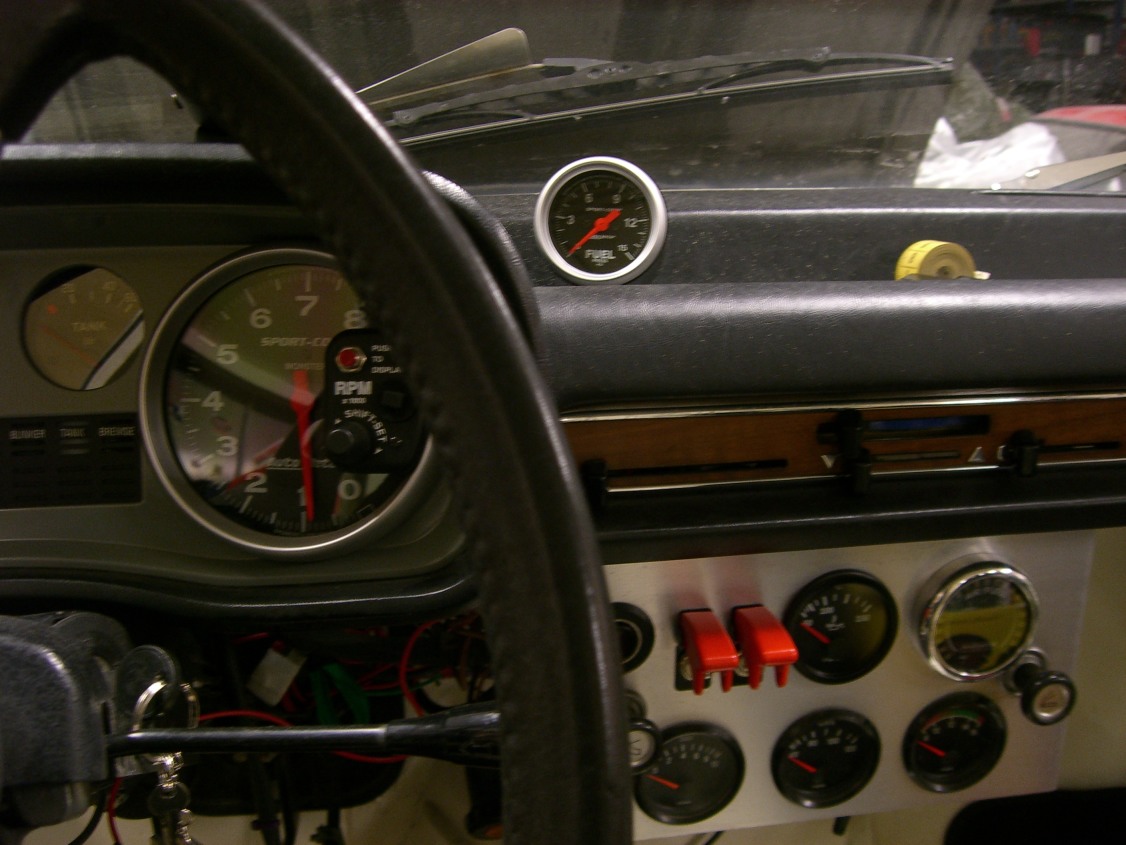

Elektronisk bränsletrycksmätare
nya dragracingslicks

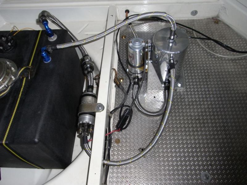

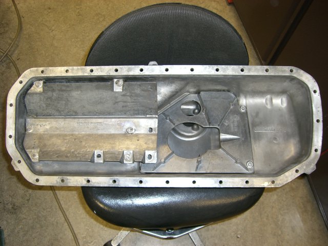

Catchtank och en rejäl bränslepump monterade, de två gamla pumparna räckte inte till

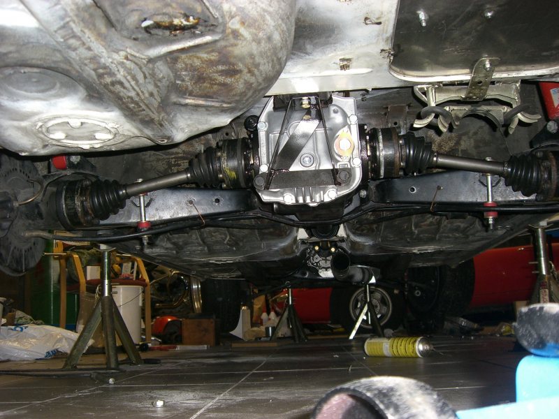

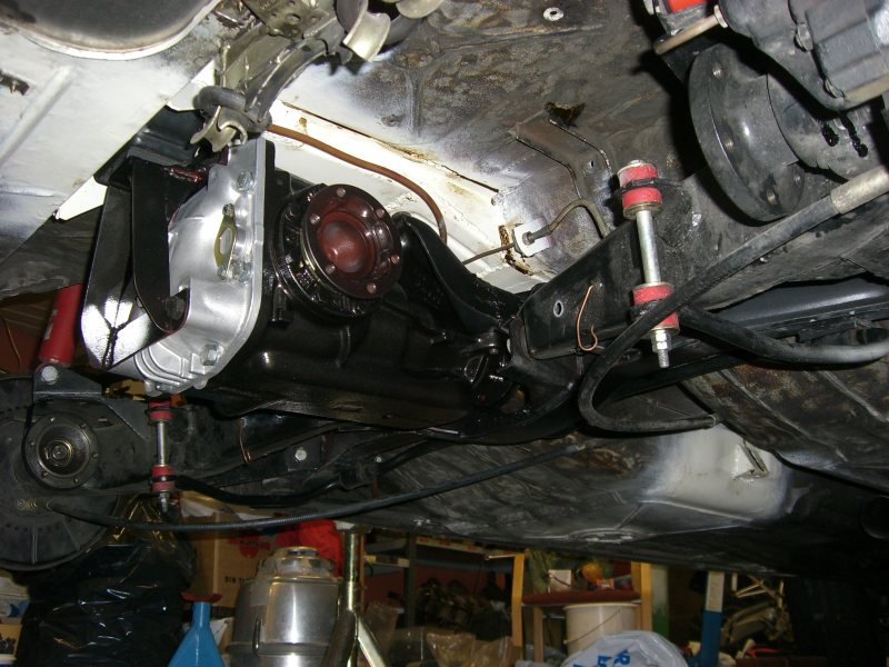

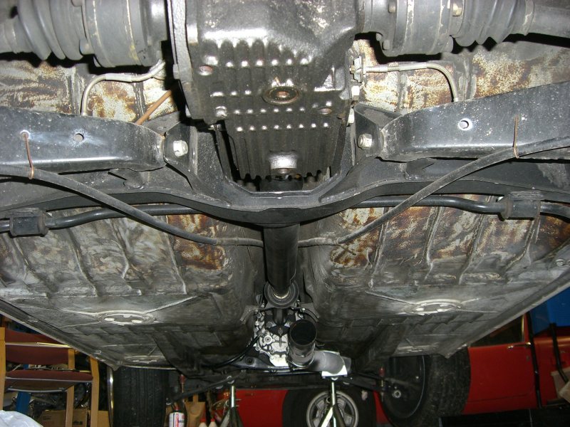

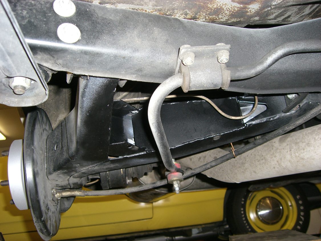

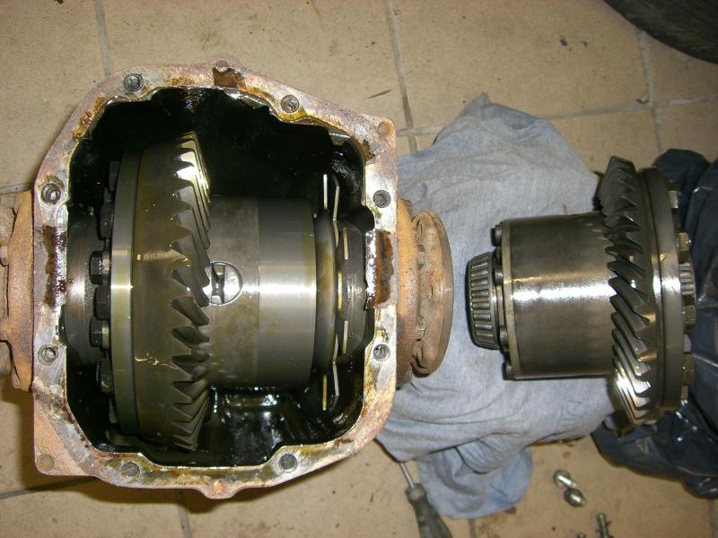

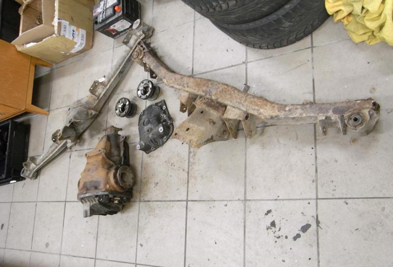

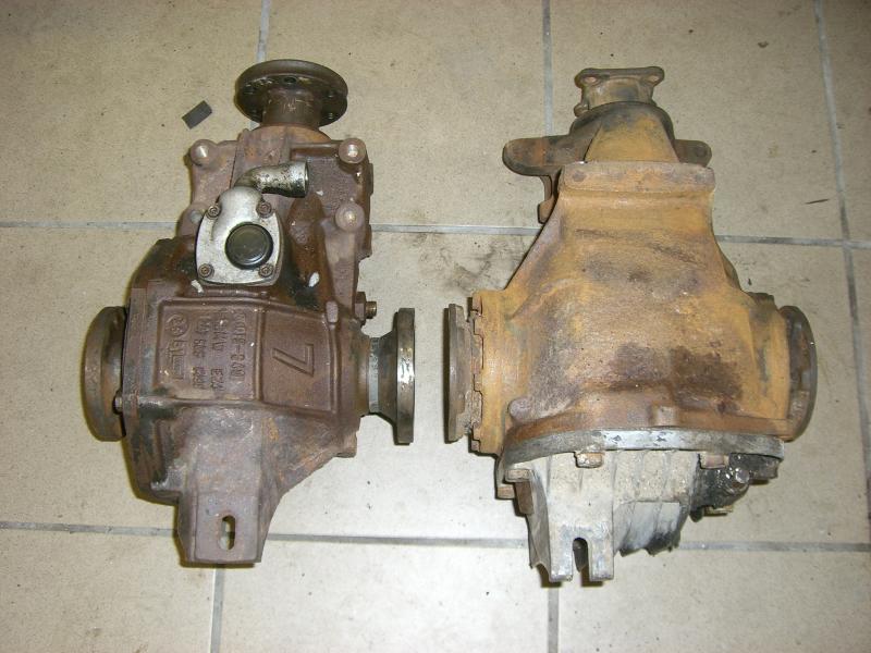

En större bakaxel från en M635csi 210mm (orginal till vänster)
Delar som behövs för modifieringen
Bakvagnsbryggan och bilen modifierad
Orginal
Modifierad
Förstärkt difffäste
Custom drivaxlar i starkare material
Nytt fäderbenstag (modifierat)
Sviestad
Moholm
Ring knutstorp 2010 (regn hela dagen.....)
Lackad grill

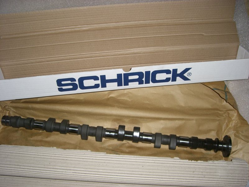

Ny schrickkam på insugssidan

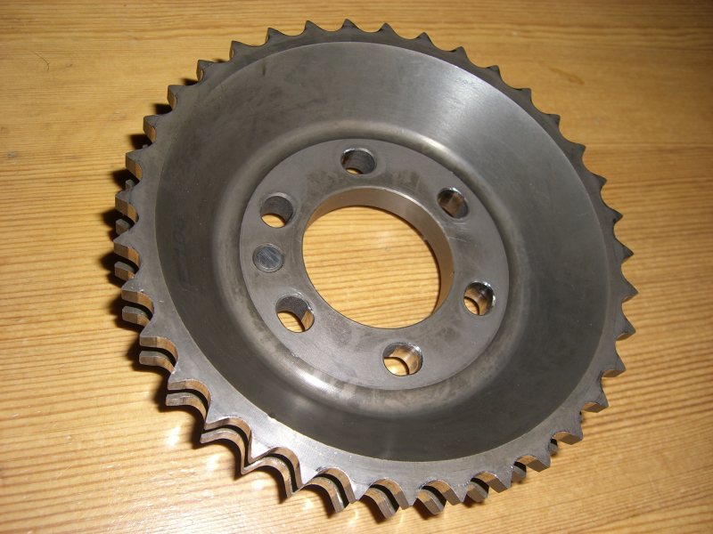

Ställbart kamdrev
Bytt till AEM lambdamätare istället för Innovate som är SKRÄP!!!!!

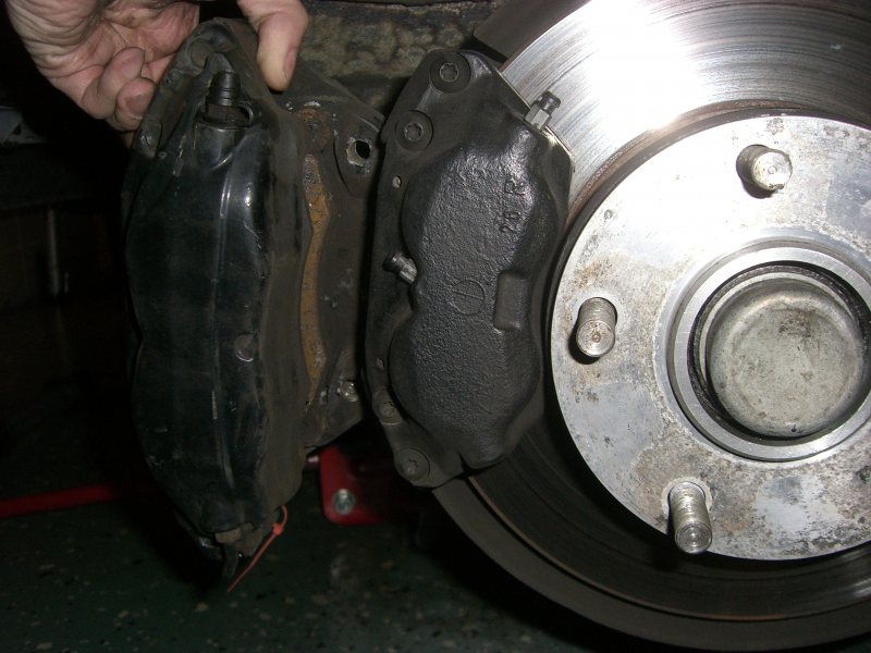

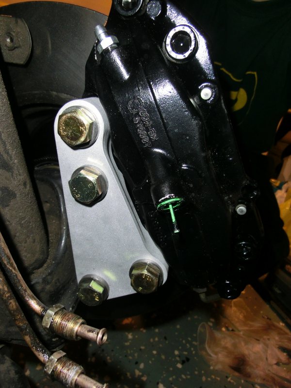

Efter lite bankörning behövde jag större frambromsar!!!

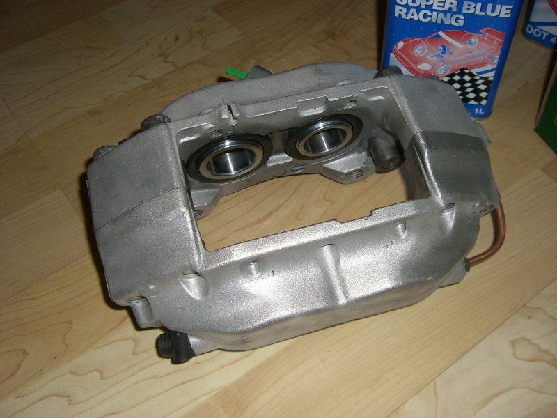

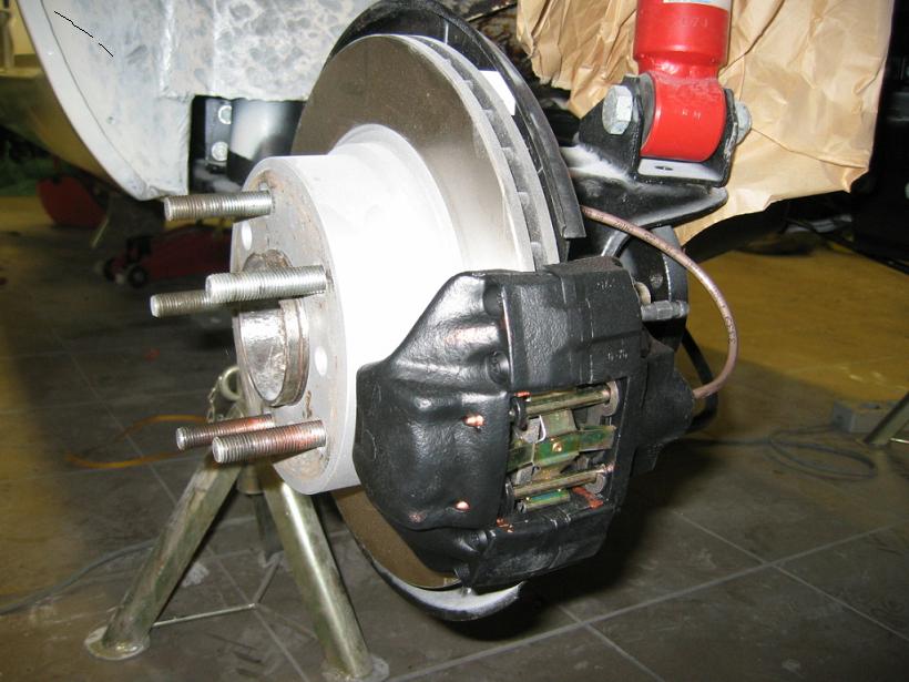

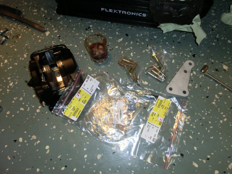

Skaffade Brembo aluminium ok
Åkte på R-däck fram också
Nya ok
Springbreak 2011 Mantorp

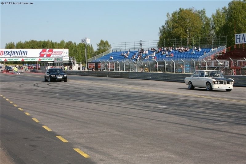

Finalen mot en kompressorladdad M3 E92 (gott att ta starten!)

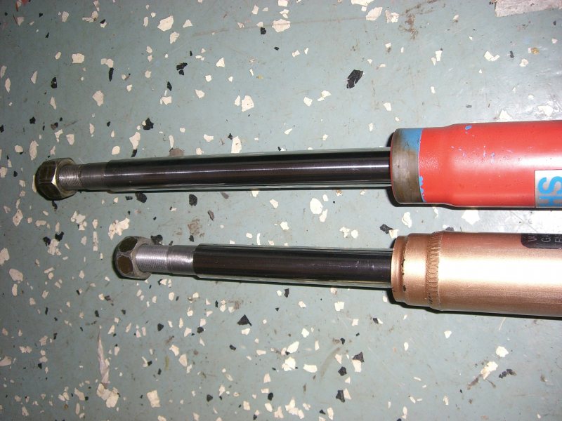

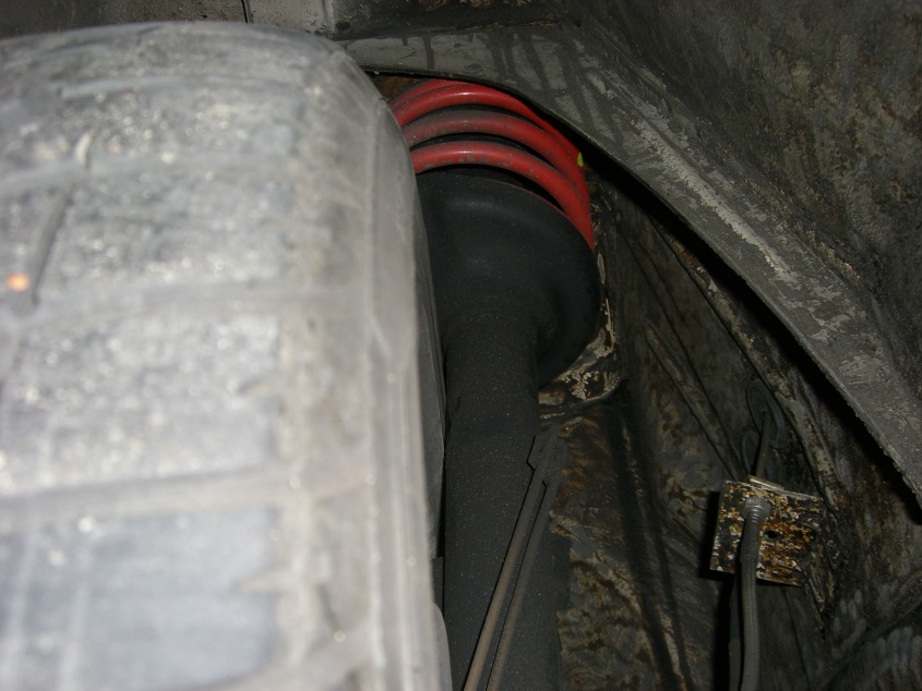

Nersvarvade stötdämpare för mer sänkning
Sänkt
Sviestad
Anderstorp

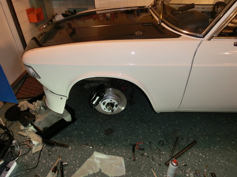

Bromsmontering

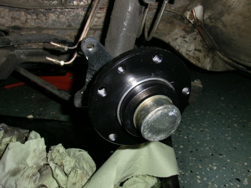

Nya nav med distansring för att få dit nya skivirna
Provmonterat
Mina frästa okadaptrar
Stämningsbild med lite Jäger!
Bytte även till en annan typ av huvudbromscylinder för att det ska fungera bra.
Mercedes cylinder faktiskt!

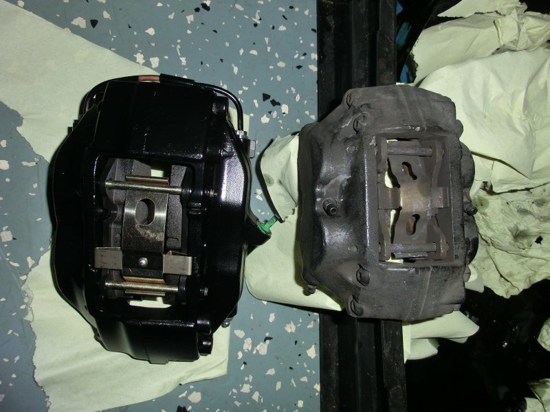

Gamla
Nya
Sänktes även bak
I vinter ska jag göra följande (om jag orkar :D )

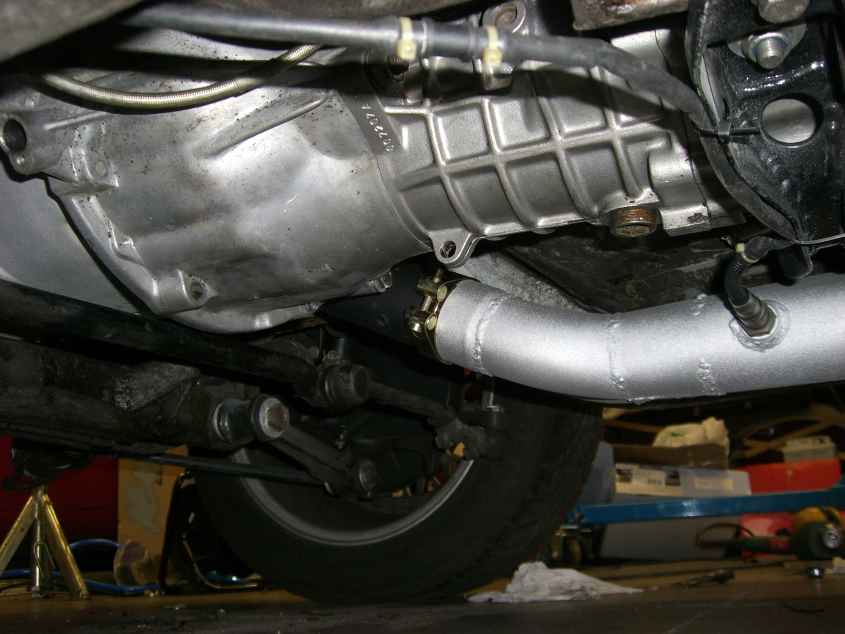

byta växellåda
byta bakaxel
byta framvagn för mer camber
Service
Effektmätning:
BMW 2800 71 on dyno at Maxxtuning 090822
Masterstarter (film från carne)
E3otto på Mantorp
Springbreak Mantorp
BMW Springbreak 2012 BMW 2800 mfl.
Anderstorp
BMW 2800 Anderstorp 2011 09 08 TPC
Lite provkörning
bmw2800 2april.wmv
Bästa repan på strippen hittils
Moholm 20100710 Mopar 48 turbo vs Mustang, BMW 2800 vs 2002 turbo, trabant vs cheva
Sviestad
BMW 2800 bypass sviestad 20100802
Det var några små axplock av vad jag gjort i garaget mm :D
Nu får det räcka för den här gången
/Otto

Hur upptäckte du sprikan i blocket? Var det innan topp montering eller efter montering?

Jo sprickor i motorblocken är vanliga pga att det är så brutalt uppborrat och lite märklig konstruktion. Så jag kollade lite extra noga när jag plockade isär motorn för renovering.
Hade blocket varit OK hade jag köpt kolvar med högre komp mm. men nu sprack budgeten lite ;)

Skoj, jo ljudet är helt underbart. Jag har länge velat bygga sidepipes som på 70talets BMW race bilar. Mao 2st rör ut strax bakom passagerar dörren. Men det är så hårda ljudregler för bankörning så det går inte... :(

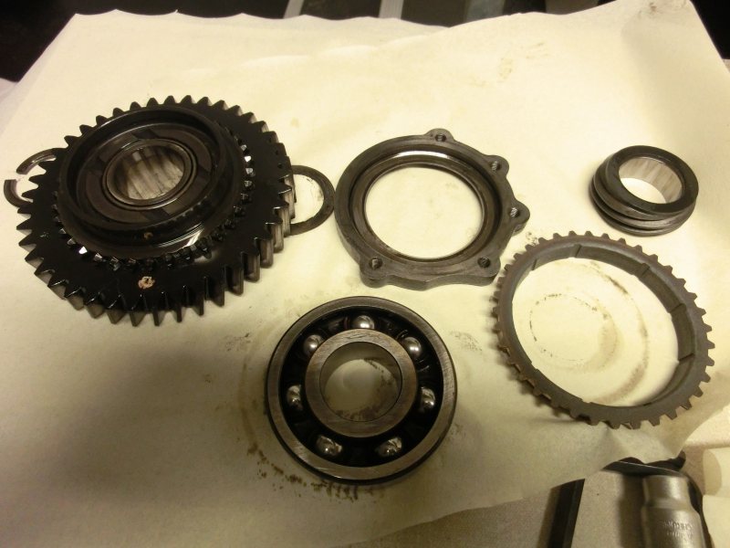

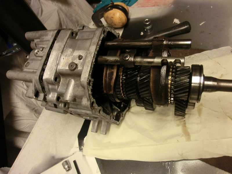

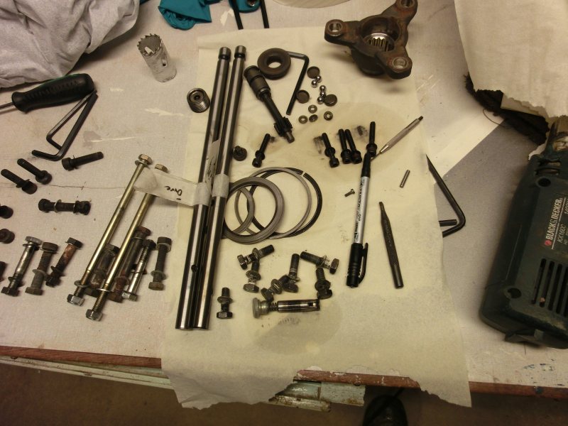

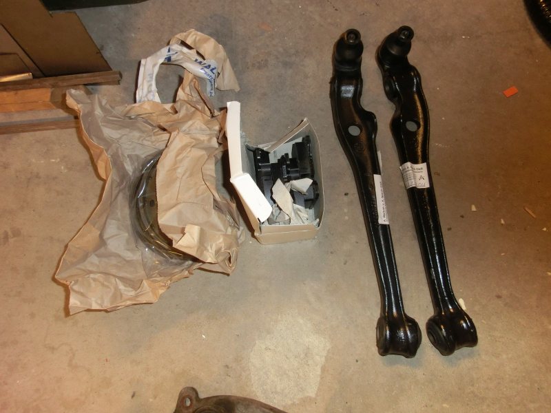

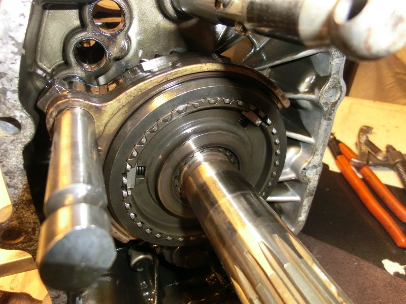

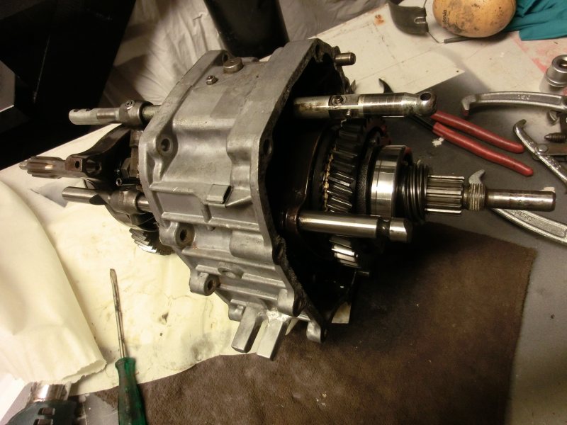

Lite underhåll på en av växellådorna, lite bökigt att skruva med men fina prylar är det!  :D
Nya länkarmar till den nya framvagnen som ska dit till sommaren för lite bättre kurvtagning. Även lite bromsprylar till 735an, resten hämtas imorgon, den är det ingen panik med iaf. :D

Riktigt pyssel bitar med växellådan, det gäller att inte tappa en skruv. ;)
