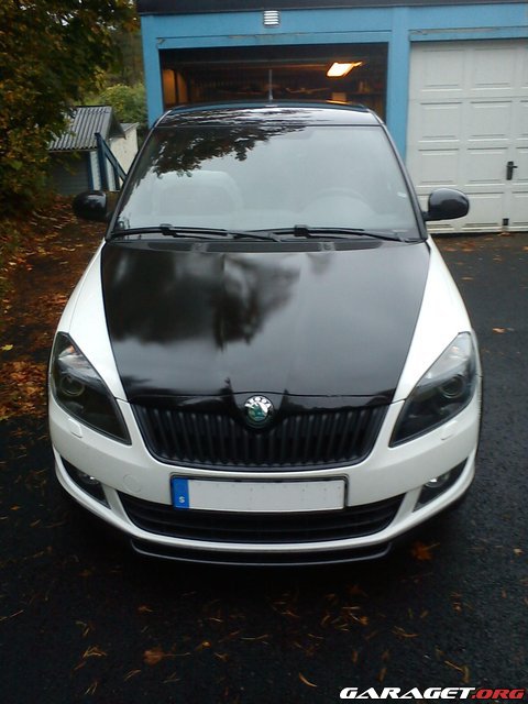

Det ÄR enkelt! Behöver inte vara så nogran som med färg. Här är ett resultat med klarlack på.

Det ser riktigt bra ut! Gjorde du enbart huven ? hur många burkar gick det åt ?

Japp! Så enkelt är det!!! O behöver inte täcka med så tunt lager som killen i filmen gjorde.
Jag gjorde jobbet två gånger då jag slarvade lite vid första försöket.
Första gången använde jag 1 spray burk o det räckte knappt precis! O sen på med 2 x 0,5l spray burkar klarlack.
Blev bra men ojämnt med klarlack, kant linje var lite sne o dipen släppte på några platser.
Andra försöket använde jag dip på burk ca 0,4l 50/50 med förtunning o rengjorde jag ytan riktigt med avfettning, markerade med tunn stripe tejp o sedan täckte jag för resten av bilen.
Använde en biltema färg spruta som rymmer 0,8l men suger inte under 0,3l så det räckte precis det med för 2-3 gångers målning/täckning.
Man måste måla/täcka i flera lager för att det ska vara bra så det är bra om man köper "för mycket" färg.
