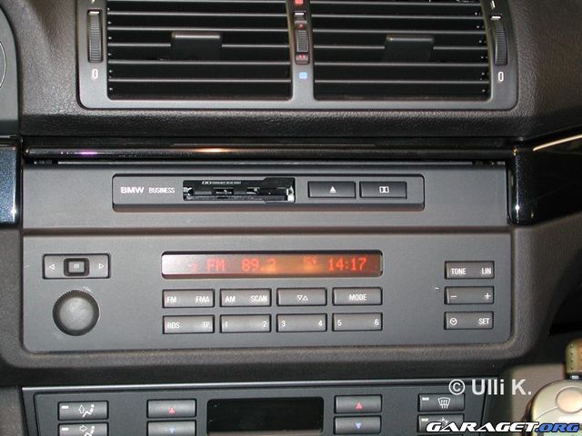

hej jag har en ganska kraftig ljudanläggning i bilen , och ganska välbyggd , huvudenheten är original ( den lite äldre typen av e39 huvudenhet med kasette fram och 6 cd växlare bak ):
saken är nu att jag vill kunna spela upp musik utan att nyckel sitter i , tex när man ska gå utanför bilen och prata om vad man har , så är det lite dumt ifall nyckel sitter i och någon kan komma och köra iväg med bilen..
