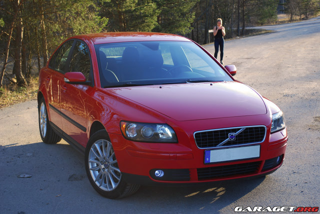

Jag körde med LEDs från Xenonkungen i min gamla S40N. Bra färg på ljuset och ingen risk för bländning men det är mycket svårt att få något ljus att tala om. Som DRL funkar det dock utmärkt och kvällstid får man ju faktiskt inte köra med dimljus ändå.
